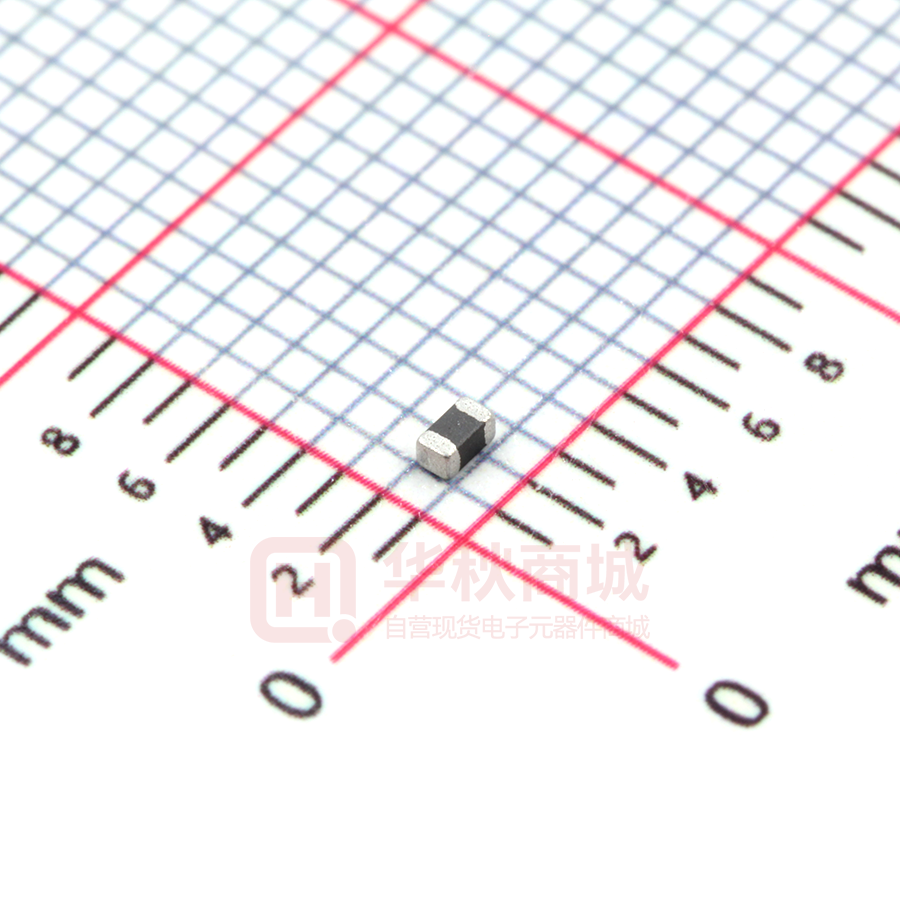

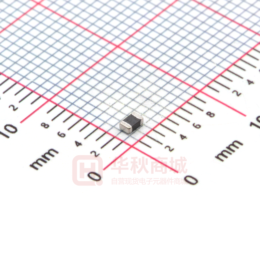

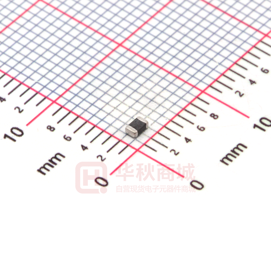

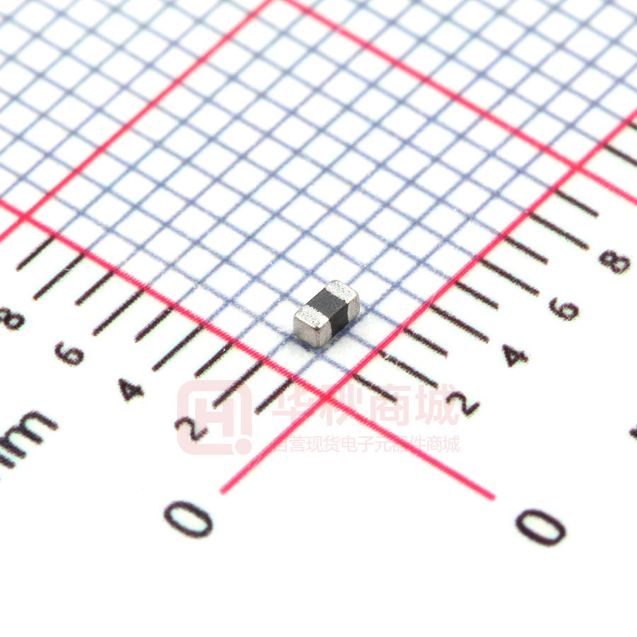

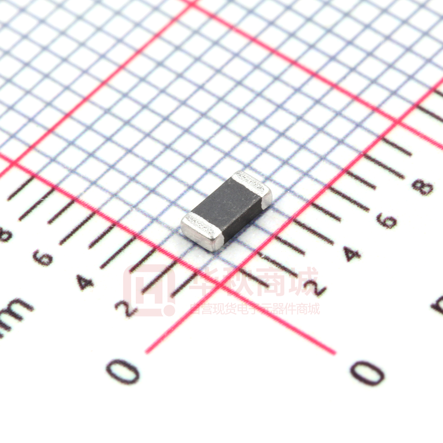

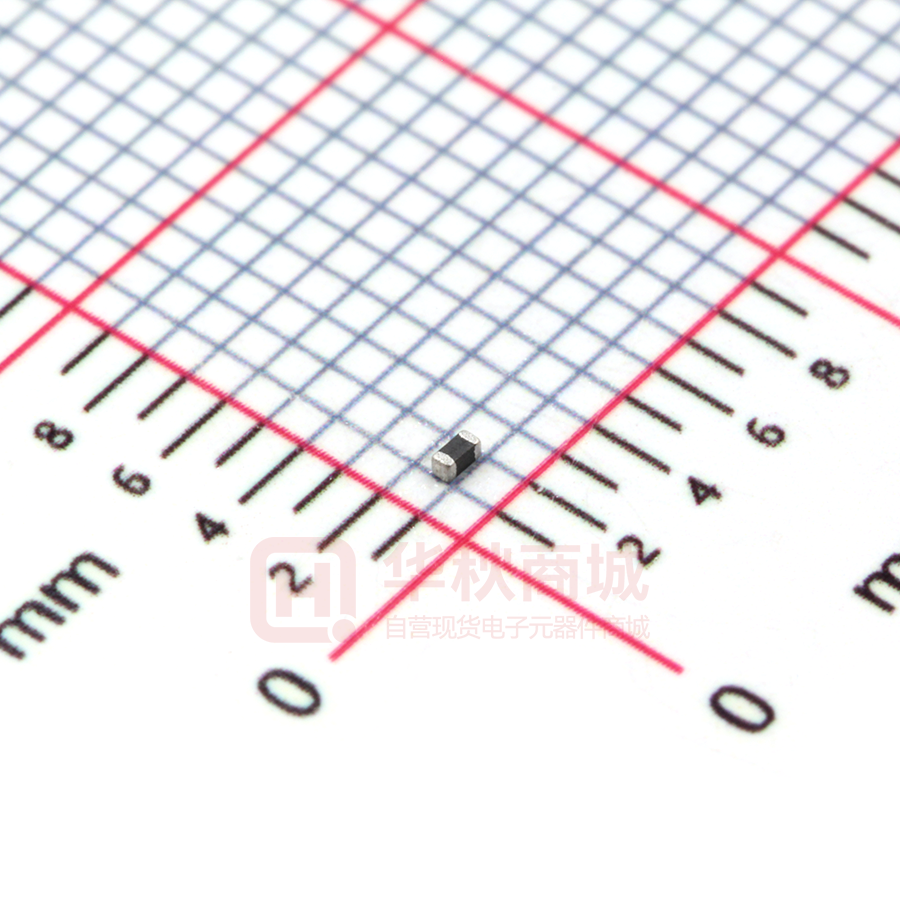

2 外形尺寸与内部结构 Dimension & Inner-configuration:
外形尺寸图:
内部结构图:
a.银层 Ag layer
b.镀层 Ni/Sn plating
c.内电极 Inner electrode
d.瓷体 Body
e.端电极 Terminal electrode
f.瓷体 ferrite or ceramic
序号 No.
部位 Component
材料 Material
1
瓷体Body
铁氧体电感:镍铜锌体系Ni-Cu-Zn
甚高频电感:陶瓷体系Al2O3
2
内电极Inner electrode
纯银Ag
3
端电极
Terminal electrode
银层 Ag layer
银Ag
Ni/Sn镀层Ni/Sn plating
镍层-锡层Ni-Sn
单位Unit:mm(inch)
型号 Size
L
W
T
a
100505
1.0±0.15(0.040±0.006)
0.5±0.15(0.020±0.006)
0.25±0.1(0.010±0.004)
160808
1.6±0.20(0.063±0.008)
0.8±0.20(0.031±0.008)
0.3±0.2(0.01±0.008)
201209
2.0±0.20(0.079±0.008)
1.2±0.20(0.047±0.008)
0.9±0.20(0.035±0.008)
0.5±0.3(0.020±0.012)
201212
252009
2.5±0.20(0.098±0.008)
321609
3.2±0.20(0.126±0.008)
321611
1.1±0.20(0.043±0.008)
322513
1.3±0.20(0.051±0.008)
451616
4.5±0.20(0.180±0.008)
453215
1.5±0.20(0.060±0.008)
