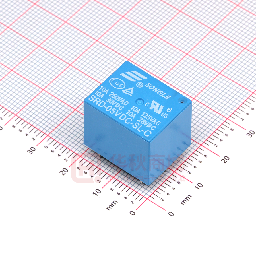

SRD-05VDC-SL-C 数据手册
S RD系列 单组转换型 US C E167996 15 .6 M AX 1 9 .2 M A 7A/10A/15A 特性 X ·体积小PCB焊接 15.8MAX ·7A/10A/15A多种负载选择 R50056114 R50137084 ·环境温度可满足+85℃/+105℃ CQC CQC08002027667 订购信息 触点负载 SRD-12VDC-S L-C 触点形式 A/B/C 接触电阻 100mΩ (1A 6VDC) 触点材质 银合金:AgCdO、AgSnO2、AgNi 触点负载 7A/250VAC 10A/250VAC 15A/250VAC 最大切换电压 250VAC 最大切换电流 15A 最大切换功率 3750VA A/ B / C L0.36W / D0.45W S密封 / F防尘 触点形式 线圈功率 密封形式 5V / 6V / 9V / 12V 18V / 24V / 36V / 48V 额定电压 5 4 电气寿命(频率: 每小时 1800次) 1x10 次 / 1x10 次 产品型号 特性参数 线圈规格表 绝缘等级 B / F 绝缘电阻 100MΩ (500VDC) 介质耐压 线圈与触点间 (漏电流1mA) 断开触点间 电 压 电 流 W VDC mA Ω±10% 05 06 09 12 18 24 36 48 05 06 09 12 18 24 36 48 71.4 60 40 30 20 15 10 7.5 89.3 75 50 37.5 25 18.7 12.5 10 70 100 225 400 900 1600 3600 6400 55 80 180 320 720 1280 2880 4500 1000VAC 1分钟 ≤10ms 释放时间(额定电压下) ≤10ms 湿度 85 % RH (20 ℃) 环境温度 -40℃~+85℃/-40℃~+105℃ 稳定性 98m/s² 强 度 980m/s² 0.36W (L) 抗振动(双振幅) 10Hz~55Hz 1.5mm 重量 约 9g 封装形式 密封型 备注:1)以上数据均为初始值 常温(20℃) 功 耗 1500VAC 1分钟 吸合时间(额定电压下) 抗冲击 7 机械寿命(频率: 每小时18000次) 1x10 次 0.45W (D) 电 阻 吸合电压 释放电压 过载电压 75%Max 10%Min 130% 75%Max 10%Min 130% 本产品规格书仅供客户使用时参考,若有更改,恕不另行通知。解释权归本公司所有。 网址:www.songle.com www.songlerelay.com 邮箱:sale@songle.com 网址:www.songle.com www.songlerelay.com 地址:浙江省余姚市浙江远东工业城A区CW7 邮编:315400 地址:浙江省余姚市浙江远东工业城A区CW7 邮编:315400 电话: +86 574 62717777 62762658 62721968 传真:+86 574 62721978 SRD系列 单组转换型 7A/10A/15A 安全认证(相关认证以第三方认证证书为准) CQC R50056114 R50137084 CQC08002027667 7A 250VAC 10A 250VAC 15A 250VAC NO 7A 250VAC 10A 250VAC C US 3A 125VAC 感性 10A 125VAC 15A 125VAC NO 外形尺寸,线路图及安装孔图 外形安装尺寸图 E167996 单位:毫米(mm) PCB板示意图 (底视图) 本产品规格书仅供客户使用时参考,若有更改,恕不另行通知。解释权归本公司所有。 网址:www.songle.com www.songlerelay.com 邮箱:sale@songle.com 网址:www.songle.com www.songlerelay.com 地址:浙江省余姚市浙江远东工业城A区CW7 邮编:315400 地址:浙江省余姚市浙江远东工业城A区CW7 邮编:315400 电话: +86 574 62717777 62762658 62721968 传真:+86 574 62721978
