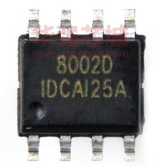

深圳市英锐芯电子科技有限公司 3W 单声道带关断模式音频功率放大器 8002D 8002D 简介 数据手册版本 V1.0 电话:0755-82568882 82568883 传真:0755-82568886 公司地址:深圳市福田区滨河大道联合广场 A 座 1308 邮箱:idchip@indreamchip.com 网址:www.idchip.cn 深圳市英锐芯电子科技有限公司 3W 单声道带关断模式音频功率放大器 8002D 芯片功能说明: 3D 实物图: Ø 8002D 是一款 AB 类,单声道带关断模式,桥 式音频功率放大器。在输入 1KHz,5V 工作电 压 时 , 最 大 驱 动 功 率 为 : 3W,(4Ω 负 载 , THD
8002D
- 物料型号:8002D - 器件简介:8002D是一款AB类的单声道音频功率放大器,具有关断模式。输入1KHz, 5V工作电压时,最大驱动功率可达3W(4Ω负载,THD<10%),或2W(4Ω负载,THD<1%)。音频范围内总谐波失真噪音小于1%(20Hz-20KHz)。该器件应用电路简单,外围器件少,且不需要外接耦合电容或上举电容、缓冲网络或反馈电阻。 - 引脚分配:8002D采用SOP-8封装,引脚描述如下: - 1号引脚:SD(shutdown),高电平时芯片停止工作,低电平时芯片正常工作。 - 2号引脚:BYP(bypass),内部共模电压旁路电容。 - 3号引脚:+IN,模拟输入同相端。 - 4号引脚:-IN,模拟输入反相端。 - 5号引脚:VO1,模拟输出端1。 - 6号引脚:VCC,电源正。 - 7号引脚:GND,电源地。 - 8号引脚:VO2,模拟输出端2。 - 参数特性:输出功率高(4Ω, 1KHz频率),THD+N<10%(3W),THD+N<1%(2W)。掉电模式漏电流小(典型值18µA)。宽工作电压范围2.2V-5.5V。外部增益可调,单位增益稳定。 - 功能详解:8002D具有高输出功率和低失真特性,同时具有掉电模式以减少功耗。内部有过热自动关断保护机制,确保工作稳定。 - 应用信息:适用于个人电脑、便携式消费类电子产品、无源扬声器、玩具及游戏机等。 - 封装信息:8002D采样SOP8封装,封装尺寸为5mm x 5.3mm,引脚间距为0.8mm,单引脚宽度为0.4mm。
