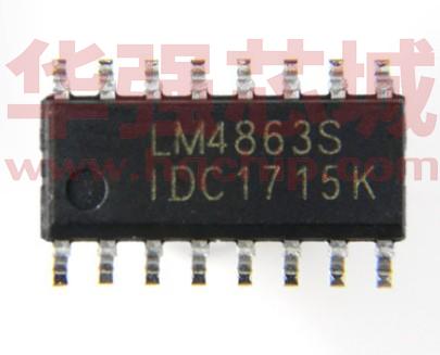

深圳市英锐芯电子科技有限公司 3W 双通道立体声音频功率放大器 LM4863 LM4863 简介 数据手册版本 V1.0 电话:0755-82568882 82568883 传真:0755-82568886 公司地址:深圳市福田区滨河大道联合广场 A 座 1308 邮箱:idchip@indreamchip.com 网址:www.idchip.cn 深圳市英锐芯电子科技有限公司 3W 双通道立体声音频功率放大器 LM4863 芯片功能说明: 实物图: Ø LM4863 是一双路音频功率放大器,它能够在 5V 电源电压下给一个 4Ω负载提供 THD 小于 10%、最大平均值为 3W 的输出功率。另外, 在驱动立体声耳机时耳机输入引脚可以使放 大器工作在单边模式。 Ø LM4863 是为提供高保真音频输出而专门设计 的,它仅仅需要少量的外围器件,为简化音频 系统设计,LM4863 集双路桥式扬声器放大器 和立体声耳机放大器与一体。LM4863 还有外 部控制的关断模式,立体声耳机放大模式和热 保护关闭模式,还有减少开机噪音功能。 芯片基本应用: Ø 手提电脑 Ø 台式电脑 Ø 多媒体监视器 Ø 便携式视频系统 芯片功能主要特性: Ø 立体声耳机放大器模式 Ø 开机噪声抑制系统 LM4863 内部原理框图 : Ø 增益稳定 Ø 热关闭保护模式 Ø 待机电流 33mA Ø 掉电模式电流 190uA Ø 宽工作电压范围 2.2V-5.5V Ø 在单端模式下,负载 32Ω,输出平均功率为 75mW 时,最大失真度为 0.5% 电话:0755-82568882 82568883 传真:0755-82568886 邮箱:idchip@indreamchip.com 网址:www.idchip.cn 公司地址:深圳市福田区滨河大道联合广场 A 座 1308 1 深圳市英锐芯电子科技有限公司 3W 双通道立体声音频功率放大器 LM4863 典型应用图 电话:0755-82568882 82568883 传真:0755-82568886 邮箱:idchip@indreamchip.com 网址:www.idchip.cn 公司地址:深圳市福田区滨河大道联合广场 A 座 1308 2 深圳市英锐芯电子科技有限公司 3W 双通道立体声音频功率放大器 LM4863 封装引脚图 LM4863 引脚描述 序号 名称 类型 1 SHUTDOWN I 2,7,15 GND Power 3 +OUTA O 4,13 VDD Power 5 -OUTA O 6 -INA I 8 +INA I 9 +INB I 10 BYPASS I 11 -INB I 12 -OUTB O 14 +OUTB O 16 HP-IN I 注:I 为输入、O 为输出、Power 为电源。 电话:0755-82568882 说明 关断脚(低电平芯片正常工作,高电平关断) 电源地 正向输出端 A 电源正 反向输出端 A 反向输入端 A 正向输入端 A 正向输入端 B 电压基准端 反向输入端 B 反向输出端 B 正向输出端 B 耳机/立体模式选择 82568883 传真:0755-82568886 邮箱:idchip@indreamchip.com 网址:www.idchip.cn 公司地址:深圳市福田区滨河大道联合广场 A 座 1308 3 深圳市英锐芯电子科技有限公司 3W 双通道立体声音频功率放大器 LM4863 极限参数 特性 符号 范围 单位 工作电压 VDD 5.5V V 输入电压 VIN -0.3~VDD-0.3 V 储存温度 TSTG -65~-150 ℃ 环境温度 TA -40~-85 ℃ 工作结温 TJ 150 ℃ 电气参数 桥式工作模式(如没另外说明,均为 VDD=5V,TA=25℃) 名称 符号 最小值 典型值 最大值 单位 测试条件 输出失调 VOS —— 5.0 50 mV VIN+=0V —— 2.5 —— W —— 2.2 —— —— 1.1 1.0 RL=8Ω —— 3.2 —— RL=3Ω —— 2.7 —— —— 1.5 —— —— 0.34 —— 总谐波失真- THD+ —— 0.3 —— 噪音 N —— 0.3 —— 电源抑制比 PSRR —— 67 —— 输出功率 PO RL=3Ω TDH+N=1%,f=1k TDH+N=1%,f=1k RL=4Ω RL=4Ω RL=8Ω % dB TDH+N=1%,f=1k RL=32Ω 20HZ≤f≤20KHZ, RL=4Ω,PO=2W AVD=2 RL=8Ω,PO=1W VDD=5V,VRIPPLE=200mVRMS,RL=8Ω, CB=1.0uF 通道分离 XTALK —— 90 —— dB f=1k,CB=1.0uF 信噪比 SNR —— 98 —— dB VDD=5V,PO=1.1W,RL=8Ω 电话:0755-82568882 82568883 传真:0755-82568886 邮箱:idchip@indreamchip.com 网址:www.idchip.cn 公司地址:深圳市福田区滨河大道联合广场 A 座 1308 4 深圳市英锐芯电子科技有限公司 3W 双通道立体声音频功率放大器 LM4863 适用于全部 IC 名称 符号 最小值 典型值 最大值 单位 测试条件 工作电压 VDD 2.2 —— 5.5 V —— 静态电流 IDD 30 33 35 mA VIN=0V,IOUT=0A,HP-IN=0V —— 5.8 —— VIN=0V,IOUT=0A,HP-IN=4V 关断电流 ISD —— 190 200 uA VDD 连接到关断脚 耳机输入高电平 VIH 4.0 —— —— V —— 耳机输入低电平 VIL 0.8 —— —— V —— 单端工作模式 名称 符号 最小值 典型值 最大值 单位 测试条件 输出偏压 VOS —— 5.0 50 VIN=0V 75 85 —— —— 340 —— —— 440 —— —— 0.2 —— 输出功率 PO 总谐波失真- THD+N mV TDH+N=0.5%,f=1k,RL=32Ω mW TDH+N=1%,f=1k,RL=8Ω TDH+N=10%,f=1k,RL=8Ω % 噪音 AV=-1,PO=75mW,RL=32Ω,20HZ≤f≤ 20KHZ 电源抑制比 PSRR —— 52 —— dB CB=1.0uF,VRIPPLE=200mVRMS,f=1k 通道分离 XTALK —— 60 —— dB f=1k,CB=1.0uF 信噪比 SNR —— 95 —— dB VDD=5V,PO=340mW,RL=8Ω 电话:0755-82568882 82568883 传真:0755-82568886 邮箱:idchip@indreamchip.com 网址:www.idchip.cn 公司地址:深圳市福田区滨河大道联合广场 A 座 1308 5 深圳市英锐芯电子科技有限公司 3W 双通道立体声音频功放 LM4863 芯片封装尺寸 如没有特别提示,所有尺寸标注均为:(毫米) 电话:0755-82568882 82568883 传真:0755-82568886 邮箱:idchip@indreamchip.com 网址:www.idchip.cn 公司地址:深圳市福田区滨河大道联合广场 A 座 1308 6
