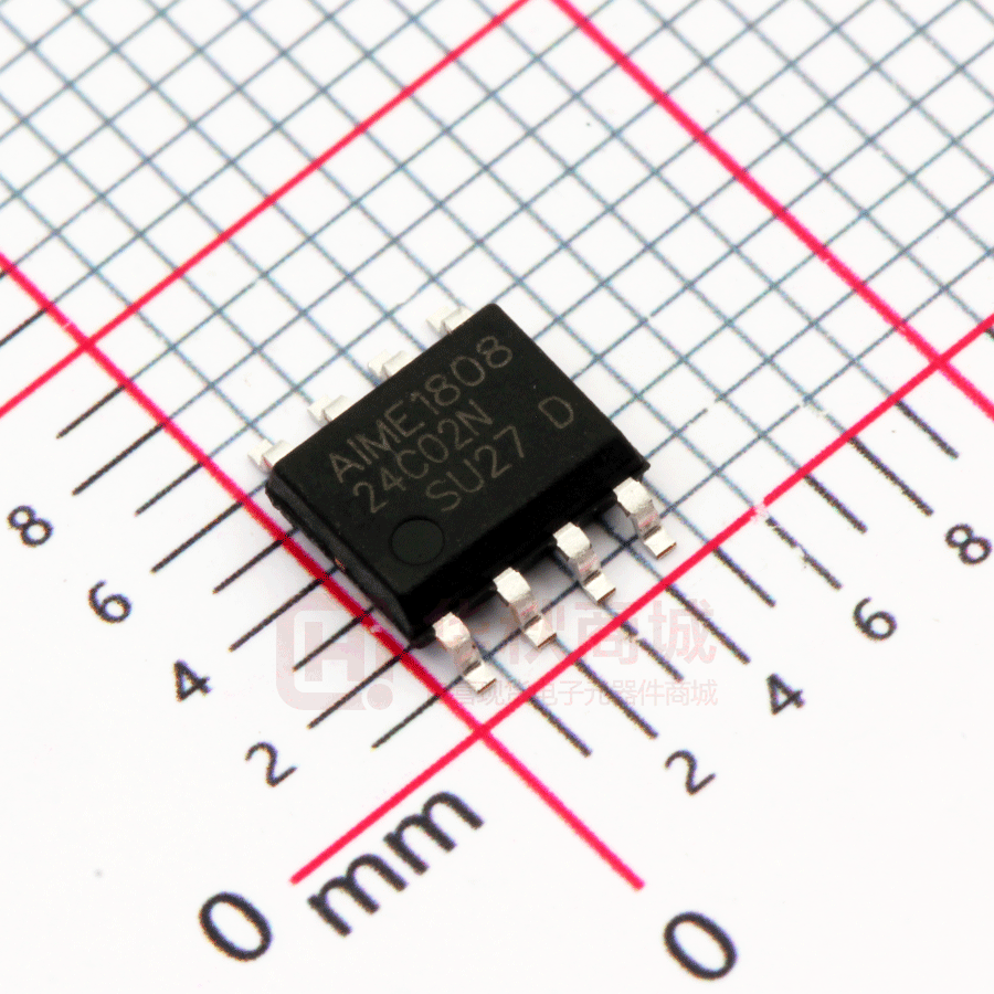

    串行 总线 I2C EEPROM1.8V~5.5V 1uA 2K
24C02 数据手册
深圳市英锐芯电子科技 I2C 串行  总线 EEPROM 1. PROM 24C02/04/08/16/32/64 256/512/1024/2048/4096/8192×8-bit 1.8V 1mA 24C02/04/08/16/32/64 8/16/16/16/32/32 24C02/04/08/16/32/64 8-pin SOP 2. ● ● ● 1μA 8-pin PDIP 1.8V~5.5V - 1mA - 1μA - 24C02, 256 X 8 (2K bits) - 24C04, 512 X 8 (4K bits) - 24C08, 1024 X 8 (8K bits) - 24C16, 2048 X 8 (16K bits) - 24C32, 4096 X 8 (32K bits) - 24C64, 8192 X 8 (64K bits) ● 2 I2C 2 ● IC 1 MHz (5V), 400 kHz (1.8V, 2.5V, 2.7V) ● ● ( 5 ms) ● ● ● 8 (24C02) 16 (24C04/08/16),32字节页(24C32/64) ● ● ● ESD 2.5kV ● 100 100 00 ● 8-pin DIP 8-pin n SOP RoHS ● 3. ● ● ● ● A0 1 8 VCC A1 2 7 WP A2 3 6 SCL GND 4 5 SDA NC 1 8 VCC A1 1 2 7 WP A A2 3 6 SCL GND 4 5 SDA S DA NC 1 8 VCC NC C 2 7 WP A A2 3 6 SCL GND 4 5 SDA NC 1 8 VCC NC 2 7 WP NC 3 6 SCL GND 4 5 SDA A0 1 8 VCC A1 2 7 WP A2 3 6 SCL GND 4 5 SDA A0 1 8 VCC A1 2 7 WP A2 3 6 SCL GND 4 5 SDA ( C02 C04 C08 C16 C32 C64 ) ● ● 4. 封装 工作温度范围 -4 0 ℃~ + 8 5 ℃ SOP8L D IP 8 L SOP8L D I8 L SOP8L D I8 L SOP8L D IP 8 L SOP8L D IP 8 L SOP8L D IP 8 L 电话:0755-82568886  订购型号 无铅 24C02D 24C02P 24C04D 24C04P 24C08D 24C08P 24C16D 24C16P 24C32D 24C32P 2 4 C64 D 2 4 C64 P 82568883 传真:0755-82568886  公司地址:深圳市福田区滨河大道联合广场A座1308 标准包装数 1 0 0 片/ 管 5 0 片/ 管 1 0 0 片/ 管 5 0 片/ 管 1 0 0 片/ 管 5 0 片/ 管 1 0 0 片/ 管 5 0 片/ 管 1 0 0 片/ 管 5 0 片/ 管 1 0 0 片/ 管 5 0 片/ 管 邮箱:idchip@indreamchip.com                        网址:     www.idchip.cn 深圳市英锐芯电子科技 I2C 串行  总线 EEPROM 5. Ḛ೒ WP VCC SCL GND START STOP LOGIC SDA EN SERIAL CONTROL LOGIC HIGH VOLTAGE PUMP/TIMING LOAD COMP DATA RECOVERY DEVICE ADDRESS COMPARATOR C16 / C08 / C04 / C02 LOAD NC / NC / NC / A0 INC X DECODER NC / NC / A1 / A1 DATA WORD ADDRESS COUNTER NC / A2 / A2 / A2 EEPROM Y DECODER SERIAL MUX DIN DOUT/ACKNOWLEDGE DOUT ೒1Ḛ೒ 6. ᳔໻乱ᅮখ᭄ ໻乱ᅮখ᭄ ᳔໻乱ᅮখ᭄ৃ㛑Ӯᇐ㟈఼ӊᤳണ (䍙ߎ᳔໻乱ᅮখ᭄ৃ㛑Ӯᇐ㟈఼ӊᤳണ) খ খ᭄ ヺো ؐ ऩԡ Ⳉ⌕կ⬉⬉य़ VCC -0.3 ~ +6.5 V Ⳉ⌕䕧ܹ⬉य़ 䕧ܹ⬉य़ VIN -0.3 ~ VCC +0.3 V Ⳉ⌕䕧ߎ⬉य़ ߎ⬉य़ VOUT -0.3 ~ VCC +0.3 V ᄬ‫⏽ټ‬ᑺ TSTG -65 ~ +150 °C 2500 V 200 V ESD⬉य़ (Ҏԧ῵ൟ) VESD ESD⬉य़ (ᴎ఼῵ൟ) ᥼㤤Ꮉ԰ᴵӊ 7. (ᑨ೼᥼㤤Ꮉ԰ᴵӊϟᅲ⦄ࡳ㛑) খ᭄ ヺো ᳔ᇣؐ ᳔໻ؐ ऩԡ Ⳉ⌕կ⬉⬉य़ VCC 1.8 5.5 V Ꮉ԰⏽ᑺ TA -40 +85 °C 电话:0755-82568886  82568883 传真:0755-82568886  公司地址:深圳市福田区滨河大道联合广场A座1308 邮箱:idchip@indreamchip.com                        网址:     www.idchip.cn 深圳市英锐芯电子科技 I2C 串行  总线 EEPROM 8. ᓩ㛮⬉ᆍ (ᴵӊ˖TA = 25°C, f = 1.0 MHz, VCC = +1.8V) ᳔ᇣؐ ᳔໻ؐ ヺো ⌟䆩ᴵӊ 䕧ܹ/䕧ߎ⬉ᆍ(SDA) CI/O VI/O = 0V 8 pF 䕧ܹ⬉ᆍ(A0, A1, A2, SCL) CIN VIN = 0V 6 pF খ᭄ ऩԡ 9. Ⳉ⌕⬉⇨⡍ᗻ (ᴵӊ˖TA = 0°C ̚ +70°C, VCC = +1.8V ̚ +5.5Vˈ䰸䴲঺᳝⊼䞞) খ᭄ ⌟䆩ᴵӊ ヺো ᳔ᇣؐ ؐ ‫݌‬ൟؐ ᳔໻ؐ ऩԡ 100kHz 䇏 0.4 04 1.0 mA m 100kHz ‫ݭ‬ 2.0 3.0 mA VIN = VCC ៪ GND 1.0 μA ILI VIN = VCC ៪ GND 3.0 μA 䕧ߎⓣ⬉⌕ ILO VOUT = VCC ៪ GND 3.0 μA 䕧ܹԢ⬉ᑇ⬉य़ VIL -0.6 VCC×0.3 V 䕧ܹ催⬉ᑇ⬉य़ VIH VCC×0.7 VCC+0.5 V կ⬉⬉⌕ ICC VCC =5V ᕙᴎ⬉⌕ ISB 䕧ܹⓣ⬉⌕ 䕧ߎԢ⬉ᑇ⬉य़ 0.05 VOL3 VCCC =5.0V, IOL = 3.0 mA 0.4 V VOL2 VCC =3.0V, IOL = 2.1 mA 0.4 V VOL1 VCC =1.8V, IOL = 0.15 mA 0.2 V 10. Ѹ⌕⬉⇨⡍ᗻ C ̚ +70°C, VCC = +1.8V ̚ +5.5V, (ᴵӊ˖TA = 0°C +5.5 CL = 100 pFˈ䰸䴲঺᳝⊼䞞)     খ᭄ ヺো ᯊ䩳乥⥛, SCL fSCL ᯊ䩳Ԣ⬉ᑇᆑᑺ tLOW ᯊ䩳催⬉ᑇᆑᑺ tHIGH tI ాໄ⍜䰸ᯊ䯈 ᯊ䩳ϟ䰡⊓ࠄ᭄᥂ ᳝ᬜ䕧ߎ䯈䱨ᯊ䯈 tAA ᘏ㒓䞞ᬒᯊ䯈 tBUF 电话:0755-82568886  82568883 传真:0755-82568886  公司地址:深圳市福田区滨河大道联合广场A座1308 ⌟䆩ᴵӊ ᳔ᇣؐ ‫݌‬ൟؐ ᳔໻ؐ ऩԡ VCC =1.8V 400 VCC =5V 1000 VCC =1.8V 1.2 VCC =5V 0.6 VCC =1.8V 0.6 VCC =5V 0.4 kHz μs μs VCC =1.8V 50 VCC =5V 40 VCC =1.8V 0.05 0.9 VCC =5V 0.05 0.55 VCC =1.8V 1.2 VCC =5V 0.5 ns μs μs 邮箱:idchip@indreamchip.com                        网址:     www.idchip.cn 深圳市英锐芯电子科技 I2C 串行  总线 EEPROM 10. Ѹ⌕⬉⇨⡍ᗻ (㓁) খ᭄ ヺো ⌟䆩ᴵӊ ᳔ᇣؐ ‫݌‬ൟؐ ᳔໻ؐ ऩԡ VCC =1.8V 0.6 VCC =5V 0.25 VCC =1.8V 0.6 VCC =5V 0.25 䍋ྟᴵӊֱᣕᯊ䯈 tHD.STA 䍋ྟᴵӊᓎゟᯊ䯈 tSU.STA ᭄᥂䕧ֱܹᣕᯊ䯈 tHD.DAT 0 μs μ ᭄᥂䕧ܹᓎゟᯊ䯈 tSU.DAT 100 0 ns 䕧ܹϞछᯊ䯈 tR 䕧ܹϟ䰡ᯊ䯈 tF ‫ذ‬ℶᴵӊᓎゟᯊ䯈 tSU.STO ᭄᥂䕧ߎֱᣕᯊ䯈 tDH ‫਼ݭ‬ᳳ tWR μs 300 VCC =1.8V 300 3 VCC =5V 100 100 8V VCC =1.8V 0.6 VCC =5V 0.25 ns n ns μs 50 ns 5 tHIG HIGH tF μs ms tR tLOW tLOW SCL tSU.STA tHD.STA tHD.DAT tSU.DAT tSU.STO SDA_IN tAA A tDH tBUF SDA_OUT ೒2ᘏ㒓ᯊᑣ SCL SDA 8th BIT ACK tWR(1) STOP CONDITION START CONDITION ⊼‫਼ݭ‬ᳳᯊ䯈W:5ᰃᣛҢϔϾ‫ݭ‬ᑣ߫ⱘ᳝ᬜ‫ذ‬ℶᴵӊᓔྟ㟇‫ݙ‬䚼‫਼ݭ‬ᳳ㒧ᴳⱘᯊ䯈DŽ 电话:0755-82568886 82568883 ೒3 ‫਼ݭ‬ᳳᯊᑣ 传真:0755-82568886   公司地址:深圳市福田区滨河大道联合广场A座1308 邮箱:idchip@indreamchip.com                        网址:     www.idchip.cn 深圳市英锐芯电子科技 I2C 串行  总线 EEPROM 11. 1 2 3 A2 A1 A0 A0 A1 A2 24C02/32/64 24C02/32/64 24C04 24C04 A2 A1 A0 8 A2 A1 A0 24C08 A0 4 A2 A1 2 24C16 A0 5 SDA 6 SCL 7 WP 4 GND 8 VCC 24C08 16K VCC / A2 A1 SDA 10kΩ SCL WP WP VCC WP 12. 器件 总容量(位) 总页数 字节/ 页 24C02 24C04 24C08 24C16 24C32 24C64 2K 4K 8K 16K 32K 64K 32 32 64 128 128 256 8 16 16 16 32 32 电话:0755-82568886 82568883 传真:0755-82568886   公司地址:深圳市福田区滨河大道联合广场A座1308 字地址长度 8位 9位 10位 11位 12位 13位 邮箱:idchip@indreamchip.com                        网址:     www.idchip.cn 深圳市英锐芯电子科技 I2C 串行  总线 EEPROM 24CXXᬃᣕI 2 Cᘏ㒓Ӵ䕧ण䆂DŽI 2 Cᰃϔ⾡ঠ৥ǃϸ㒓І㸠䗮䆃᥹ষˈߚ߿ᰃІ㸠᭄᥂ 㒓SDA੠І㸠ᯊ䩳㒓SCLDŽϸḍ㒓䛑ᖙ乏䗮䖛ϔϾϞᢝ⬉䰏᥹ࠄ⬉⑤DŽ‫݌‬ൟⱘᘏ㒓䜡㕂བ೒4᠔ ⼎ VCC RP RP SDA ϸ㒓І㸠 㒓І㸠 ᭄᥂ᘏ㒓 SCL MPU 24Cxx ݊Ҫ໪ೈ ೒4‫݌‬ൟϸ㒓ᘏ㒓䜡㕂 ᘏ㒓Ϟথ䗕᭄᥂ⱘ఼ӊ㹿⿄԰থ䗕఼ˈ᥹ᬊ᭄᥂ⱘ఼ӊ㹿⿄԰᥹ᬊ఼DŽ᥻ࠊֵᙃѸᤶⱘ ఼ӊ㹿⿄԰Џ఼ӊˈফЏ఼ӊ᥻ࠊⱘ఼ӊ߭㹿⿄԰Ң఼ӊDŽЏ఼ӊѻ⫳І㸠ᯊ䩳SCLˈ᥻ࠊ ᘏ㒓ⱘ䆓䯂⢊ᗕǃѻ⫳START੠STOPᴵӊDŽ24CXX೼I 2 Cᘏ㒓Ё԰ЎҢ఼ӊᎹ԰DŽ া᳝ᔧᘏ㒓໘Ѣぎ䯆⢊ᗕᯊᠡৃҹਃࡼ᭄᥂Ӵ䕧DŽ↣⃵᭄᥂Ӵ䕧ഛᓔྟѢSTARTᴵӊˈ 㒧ᴳѢSTOPᴵӊˈѠ㗙П䯈ⱘ᭄᥂ᄫ㡖᭄ᰃ≵᳝䰤ࠊⱘˈ⬅ᘏ㒓ϞⱘЏ఼ӊ‫އ‬ᅮDŽֵᙃҹᄫ 㡖˄8ԡ˅ЎऩԡӴ䕧ˈ㄀9ԡᯊ⬅᥹ᬊ఼ѻ⫳ᑨㄨDŽ 䍋ྟ੠‫ذ‬ℶᴵӊ S Ў催 ᭄᥂੠ᯊ䩳㒓䛑Ў催߭⿄ᘏ㒓໘೼ぎ䯆⢊ᗕDŽᔧSCLЎ催⬉ᑇᯊSDAⱘϟ䰡⊓˄催ࠄԢ ㅔ‫ݭ‬ЎS˅ˈSDAⱘϞछ⊓˄Ԣࠄ ি‫خ‬䍋ྟᴵӊ˄STARTˈㅔ‫ݭ‬ЎS˅ˈSDAⱘϞछ⊓˄Ԣࠄ催˅߭ি‫ذخ‬ℶᴵӊ˄STOPˈㅔ ‫ݭ‬ЎP˅DŽখ㾕೒5DŽ S S 䍋ྟᴵӊ ೒5 䍋ྟᴵӊ੠‫ذ‬ℶᴵӊⱘᅮН 电话:0755-82568886  82568883 传真:0755-82568886  公司地址:深圳市福田区滨河大道联合广场A座1308 邮箱:idchip@indreamchip.com                        网址:     www.idchip.cn 深圳市英锐芯电子科技 I2C 串行  总线 EEPROM 13. 䆺㒚᪡԰䇈ᯢ˄㓁˅ ԡӴ䕧 ↣Ͼᯊ䩳㛝‫ކ‬Ӵ䗕ϔԡ᭄᥂DŽSCLЎ催ᯊSDAᖙ乏ֱᣕ〇ᅮˈ಴ЎℸᯊSDAⱘᬍব㹿䅸Ў ᰃ᥻ࠊֵোDŽԡӴ䕧খ㾕೒6DŽ SDA ᭄᥂㒓 〇ᅮ ᭄᥂᳝ᬜ SCL ‫ܕ‬䆌 ᭄᥂ ᬍব ೒6 ԡӴ䕧 ᑨㄨ ѻ⫳ϔϾᑨㄨˈЏ఼ӊᖙ乏ѻ⫳ϔ ᘏ㒓Ϟⱘ᥹ᬊ఼↣᥹ᬊࠄϔϾᄫ㡖ህѻ⫳ϔϾᑨㄨˈЏ఼ӊᖙ乏ѻ⫳ϔϾᇍᑨⱘ乱໪ⱘ ᯊ䩳㛝‫ˈކ‬㾕೒7DŽ থ䗕఼䕧ߎⱘ᭄᥂ 䴲ᑨㄨ ᥂ ᥹ᬊ఼䕧ߎⱘ᭄᥂ ᑨㄨ ఼ӊথߎⱘSCL Џ఼ӊথߎⱘSCL 1 8 2 S 9 ᑨㄨᯊ䩳㛝‫ކ‬ 䍋ྟᴵӊ 䍋ྟᴵӊ ೒7 I 2 Cᘏ㒓ⱘᑨㄨ ԢSDA㒓 ᥹ᬊ఼ᢝԢSDA㒓㸼⼎ᑨㄨˈᑊ೼ᑨㄨ㛝‫ކ‬ᳳ䯈ֱᣕ〇ᅮⱘԢ⬉ᑇDŽᔧЏ఼ӊ԰᥹ᬊ఼ ᥂Ӵ ᯊˈᖙ乏থߎ᭄᥂Ӵ䕧㒧ᴳⱘֵো㒭থ䗕఼ˈेᅗ೼᳔ৢϔϾᄫ㡖Пৢⱘᑨㄨ㛝‫ކ‬ᳳ䯈ϡӮ ѻ⫳ᑨㄨֵো˄ϡᢝԢSDA˅DŽ䖭⾡ᚙ‫މ‬ϟˈথ䗕఼ᖙ乏䞞ᬒSDA㒓Ў催ҹ֓Џ఼ӊѻ⫳‫ذ‬ ℶᴵӊDŽ 电话:0755-82568886  82568883 传真:0755-82568886  公司地址:深圳市福田区滨河大道联合广场A座1308 邮箱:idchip@indreamchip.com                        网址:     www.idchip.cn 深圳市英锐芯电子科技 I2C 串行  总线 EEPROM ఼ӊᇏഔ 䍋ྟᴵӊՓ㛑㢃⠛䇏‫ݭ‬᪡԰ৢˈEEPROM䛑㽕∖᳝8ԡⱘ఼ӊഄഔֵᙃ˄㾕೒8˅DŽ ఼ӊഄഔֵᙃ⬅"1"ǃ"0"ᑣ߫㒘៤ˈࠡ4ԡབ೒Ё᠔⼎ˈᇍѢ᠔᳝І㸠EEPROM䛑ᰃϔḋⱘ DŽ ᇍѢ24C02/32/64ˈ䱣ৢ3ԡA2ǃA1੠A0Ў఼ӊഄഔԡˈᖙ乏Ϣ⹀ӊ䕧ܹᓩ㛮ֱᣕϔ㟈DŽ ᇍѢ24C04ˈ䱣ৢ2ԡA2੠A1Ў఼ӊഄഔԡˈ঺1ԡЎ义ഄഔԡDŽA2੠A1ᖙ乏Ϣ⹀ӊ䕧 ܹᓩ㛮ֱᣕϔ㟈ˈ㗠A0ᰃぎ㛮DŽ ᇍѢ24C08ˈ䱣ৢ1ԡA2Ў఼ӊഄഔԡˈ঺2ԡЎ义ഄഔԡDŽA2ᖙ乏Ϣ⹀ӊ䕧ܹᓩ㛮ֱ ᣕϔ㟈ˈ㗠A1੠A0ᰃぎ㛮DŽ ᇍѢ24C16ˈ᮴఼ӊഄഔԡˈ3ԡ䛑Ў义ഄഔԡˈ㗠A2ǃA1੠A0ᰃぎ㛮DŽ ఼ӊഄഔֵᙃⱘLSBЎ䇏/‫ݭ‬᪡԰䗝ᢽԡˈ催Ў䇏᪡԰ˈԢЎ‫ݭ‬᪡԰DŽ 㢹↨䕗఼ӊഄഔϔ㟈ˈEEPROMᇚ䕧ߎᑨㄨ"0"DŽབᵰϡϔ㟈ˈ߭䖨ಲࠄᕙᴎ⢊ᗕDŽ 24C02/32/64 24C02 1 0 1 0 A2 A1 A0 MSB R/W LSB 24C04 1 0 1 0 A2 A1 P0 R/W 24C08 1 0 1 0 A2 P1 P0 R/W 24C16 1 0 1 0 P2 P1 P0 R/W ೒8 ఼ӊഄഔ  ఼ӊ᪡԰ ᕙᴎ῵ᓣ EEPROM‫݋‬᳝Ԣࡳ㗫ᕙᴎⱘ⡍⚍ˈᴵӊЎ˖˄1˅⬉⑤Ϟ⬉˗˄2˅᥹ᬊ‫ذ‬ℶᴵӊঞᅠ៤ӏ ԩ‫ݙ‬䚼᪡԰ৢDŽ ᄬ‫ټ‬໡ԡ ᔧण䆂Ёѻ⫳Ёᮁǃᥝ⬉៪㋏㒳໡ԡৢˈI 2 Cᘏ㒓ৃ䗮䖛ҹϟℹ偸໡ԡ˖ ˄1˅ѻ⫳9Ͼᯊ䩳਼ᳳDŽ ˄2˅ᔧSCLЎ催ᯊˈSDAгЎ催DŽ ˄3˅ѻ⫳ϔϾ䍋ྟᴵӊDŽ ‫ݭ‬᪡԰ 1. ᄫ㡖‫ݭ‬ ‫ݭ‬᪡԰㽕∖೼᥹ᬊ఼ӊഄഔ੠ACKᑨㄨৢˈ᥹ᬊ8ԡⱘᄫഄഔDŽ᥹ᬊࠄ䖭ϾഄഔৢEEPROM ᑨㄨ"0"ˈ✊ৢᰃϔϾ8ԡ᭄᥂DŽ೼᥹ᬊ8ԡ᭄᥂ৢˈEEPROMᑨㄨ"0"ˈ᥹ⴔᖙ乏⬅Џ఼ӊথ䗕 ‫ذ‬ℶᴵӊᴹ㒜ℶ‫ݭ‬ᑣ߫DŽ ℸᯊEEPROM䖯ܹ‫ݙ‬䚼‫਼ݭ‬ᳳtWRˈ᭄᥂‫ܹݭ‬䴲ᯧ༅ᗻᄬ‫఼ټ‬Ёˈ೼ℸᳳ䯈᠔᳝䕧ܹ䛑᮴ᬜDŽ Ⳉࠄ‫਼ݭ‬ᳳᅠ៤ˈEEPROMᠡӮ᳝ᑨㄨ˄㾕೒9˅DŽ 䍋ྟ ᴵӊ ఼ӊ ഄഔ ‫ݭ‬ ᄫഄഔ ᭄᥂ ‫ذ‬ℶ ᴵӊ SDA 㒓 M S B L R AM S / CS BWK B LA SC BK A C K ೒9 ᄫ㡖‫ݭ‬ 电话:0755-82568886  82568883 传真:0755-82568886  公司地址:深圳市福田区滨河大道联合广场A座1308 邮箱:idchip@indreamchip.com                        网址:     www.idchip.cn 深圳市英锐芯电子科技 I2C 串行  总线 EEPROM 13. 2. 24C02器件按8字节/页执行页写,24C04/08/16器件按16字节/页执行页写,24C32/64器件 按32字节/页执行页写。 页写初始化与字节写相同,只是主器件不会在第一个数据后发送停止条件,而是在EEPROM EEPROM收到每个数据后都应答“0”。最后仍需由主器件发送停止条件,终止写序列(见图10)。 接收到每个数据后,字地址的低3位(24C02)或4位(24C04/08/16)或5位(24C32/64) 内部自动加1,高位地址位不变,维持在当前页内。当内部产生的字地址达到该页边界地址时, 随后的数据将写入该页的页首。如果超过8个(24C02)或16个(24C04/08/16)或32个 (24C32/64)数据传送给了EEPROM,字地址将回转到该页的首字节,先前的字节将会被覆盖。 䍋ྟ ᴵӊ ఼ӊ ഄഔ ‫ݭ‬ ᭄᥂ ( n ) ᄫ地址(n) ᭄᥂ ᥂ ( n+x ) ᭄᥂ ( n+1 ) ‫ذ‬ℶ ᴵӊ SDA 㒓 M S B L R AM S / CS BWK B LA SC BK A C K A C K A C K 图10页写 3. ᑨㄨᶹ䆶 ϔᮺ‫ݙ‬䚼‫਼ݭ‬ᳳਃࡼˈEEPROM䕧ܹ᮴ᬜˈℸᯊेৃਃࡼᑨㄨᶹ䆶˖থ䗕䍋ྟᴵӊ੠఼ӊ ᬜˈℸᯊेৃਃࡼᑨㄨᶹ䆶˖থ䗕 ഄഔ˄䇏/‫ݭ‬ԡЎᳳᳯⱘ᪡԰˅DŽা᳝‫ݙ‬䚼‫਼ݭ‬ᳳᅠ៤ˈEEPROMᠡᑨㄨ"0"DŽПৢৃ㒻㓁䇏/‫ݭ‬᪡ ‫਼ݭ‬ᳳᅠ៤ˈ ៤ EEPROMᠡᑨㄨ"0" ԰DŽ  ᑨㄨᶹ䆶⌕⿟㾕೒11DŽ থ䗕‫ݭ‬ੑҸ থ䗕‫ذ‬ℶᴵӊ ਃࡼ‫਼ݭ‬ᳳ থ䗕䍋ྟᴵӊ থ䗕᥻ࠊᄫ㡖 R/W = 0 ఼ӊᰃ৺ᑨㄨ (ACK = 0)? ৺ ᰃ ϟϔ᪡԰ 电话:0755-82568886  ೒ᑨㄨᶹ䆶⌕⿟ 82568883 传真:0755-82568886  公司地址:深圳市福田区滨河大道联合广场A座1308 邮箱:idchip@indreamchip.com                        网址:     www.idchip.cn 深圳市英锐芯电子科技 I2C 串行  总线 EEPROM 䇏᪡԰ 䇏᪡԰Ϣ‫ݭ‬᪡԰߱ྟ࣪Ⳍৠˈাᰃ఼ӊഄഔЁⱘ䇏/‫ݭ‬䗝ᢽԡᑨЎ"1"DŽ᳝ϝ⾡ϡৠⱘ䇏᪡԰ᮍ ᓣ˖ᔧࠡഄഔ䇏ˈ䱣ᴎ䇏੠乎ᑣ䇏DŽ 1. ᔧࠡഄഔ䇏 ‫ݙ‬䚼ഄഔ䅵఼᭄ֱᄬⴔϞ⃵䆓䯂ᯊ᳔ৢϔϾഄഔࡴ1ⱘؐDŽা㽕㢃⠛᳝⬉ˈ䆹ഄഔህϔⳈֱᄬDŽ ᔧ䇏ࠄ᳔ৢ义ⱘ᳔ৢᄫ㡖ˈഄഔӮಲ䕀ࠄ0˗ᔧ‫ࠄݭ‬ᶤ义ሒⱘ᳔ৢϔϾᄫ㡖ˈഄഔӮಲ䕀ࠄ䆹义ⱘ 佪ᄫ㡖DŽ ᥹ᬊ఼ӊഄഔ˄䇏/‫ݭ‬䗝ᢽԡЎ"1"˅ǃEEPROMᑨㄨACKৢˈᔧࠡഄഔⱘ᭄᥂ህ䱣ᯊ䩳䗕ߎ DŽ Џ఼ӊ᮴䳔ᑨㄨ"0"ˈԚ䳔থ䗕‫ذ‬ℶᴵӊ˄㾕೒12˅DŽ 䍋ྟ ᴵӊ ఼ӊ ഄഔ ᭄᥂ 䇏 ‫ذ‬ℶ ᴵӊ SDA 㒓 M S B N O L RA S/C BWK A C K ೒12ᔧࠡഄഔ䇏 2. 䱣ᴎ䇏 EEPROM 䱣ᴎ䇏䳔‫ݭܜ‬ϔϾⳂᷛᄫഄഔˈϔᮺEEPROM᥹ᬊ఼ӊഄഔ੠ᄫഄഔᑊᑨㄨњACKˈЏ ఼ӊህѻ⫳ϔϾ䞡໡ⱘ䍋ྟᴵӊDŽ ✊ৢˈЏ఼ӊথ䗕఼ӊഄഔ˄䇏/‫ݭ‬䗝ᢽԡЎ"1"˅ˈEEPROMᑨㄨACKˈᑊ䱣ᯊ䩳䗕ߎ᭄ ᥂DŽЏ఼ӊ᮴䳔ᑨㄨ"0"ˈԚ䳔থ䗕‫ذ‬ℶᴵӊ˄㾕೒13˅DŽ 䍋ྟ ᴵӊ ఼ӊ ഄഔ ഔ 䍋ྟ ᴵӊ ᄫഄഔ (n) ‫ݭ‬ ఼ӊ ഄഔ 䇏 ᭄᥂ (n) ‫ذ‬ℶ ᴵӊ SDA 㒓 M S B L R AM S / CS BWK B LA M SC S BK B N O LRA S /C BWK A C K ‫ݭ‬ഄഔ ೒13 䱣ᴎ䇏 3. 乎ᑣ䇏 ᑣ䇏 乎ᑣ䇏ৃҹ䗮䖛“ᔧࠡഄഔ䇏”៪“䱣ᴎ䇏”ਃࡼDŽЏ఼ӊ᥹ᬊࠄϔϾ᭄᥂ৢˈᑨㄨACKDŽা㽕 ᑣ䇏ৃҹ䗮䖛“ᔧࠡഄ EEPROM᥹ᬊࠄACKˈᇚ㞾ࡼ๲ࡴᄫഄഔᑊ㒻㓁䱣ᯊ䩳থ䗕ৢ䴶ⱘ᭄᥂DŽ㢹䖒ࠄᄬ‫఼ټ‬ഄഔ᳿ ᥹ᬊࠄACKˈᇚ ሒˈഄഔ㞾ࡼಲ䕀ࠄ0ˈҡৃ㒻㓁乎ᑣ䇏প᭄᥂DŽ ࡼಲ䕀ࠄ0 Џ఼ӊϡᑨㄨ"0"ˈ㗠থ䗕‫ذ‬ℶᴵӊˈेৃ㒧ᴳ乎ᑣ䇏᪡԰˄㾕೒14˅DŽ ㄨ"0 ఼ӊ ഄഔ 䇏 ᭄᥂ ( n ) ᭄᥂ ( n+1 ) ‫ذ‬ℶ ᭄᥂ ( n+x ) ᴵӊ ᭄᥂ ( n+2 ) SDA 㒓 RA /C WK A C K A C K ೒14乎ᑣ䇏 电话:0755-82568886  82568883 传真:0755-82568886  公司地址:深圳市福田区滨河大道联合广场A座1308 A C K N O A C K 邮箱:idchip@indreamchip.com                        网址:     www.idchip.cn 深圳市英锐芯电子科技 I2C 串行  总线 EEPROM 14. ‫݌‬ൟᑨ⫼ Vcc 1 2 3 4 1 2 3 4 U1 A0 24C02 VCC A1 SCL A2 SDA GND WP ఼ӊഄഔ˖ 0xA2 U2 A0 R1 10K 8 SDA D 5 7 Vcc VCC A1 SCL A2 SDA WP ഄഔ˖ 0xA0 0xxA0 A ఼ӊഄഔ˖ SCL L 6 24C02 GND R2 10K 8 6 5 7 ೒15 ೒ 15 EEPROMⱘ㑻㘨 电话:0755-82568886  82568883 传真:0755-82568886  公司地址:深圳市福田区滨河大道联合广场A座1308 邮箱:idchip@indreamchip.com                        网址:     www.idchip.cn 深圳市英锐芯电子科技 I2C 串行  总线 EEPROM 15. ᇕ㺙ሎᇌ SOP8L A3 A1 A2 1 4 B B1 R2 3 2 A R R1 C33 C C4 C2 C C1 B2 D1 D ヺো A A1 A2 A3 B B1 B2 C C1 C2 ሎᇌ(mm) ᳔ ᳔໻ؐ ᳔ᇣؐ 4.95 5.15 0.47 0.37 1.27(‫݌‬ൟؐ) 0.41(‫݌‬ൟؐ) 5.80 6.20 4.00 3.80 5.0(‫݌‬ൟؐ) 1.30 0.55 0.55 电话:0755-82568886  1.50 0.65 0.65 82568883 传真:0755-82568886  公司地址:深圳市福田区滨河大道联合广场A座1308 ヺো C3 C4 D D1 R1 R2 1 2 3 4 ሎᇌ(mm) ᳔ᇣؐ ᳔໻ؐ 0.05 0.20 0.20(‫݌‬ൟؐ) 1.05(‫݌‬ൟؐ) 0.40 0.60 0.07(‫݌‬ൟؐ) 0.07(‫݌‬ൟؐ) 17 (‫݌‬ൟؐ) 13 (‫݌‬ൟؐ) 4 (‫݌‬ൟؐ) 12 (‫݌‬ൟؐ) 邮箱:idchip@indreamchip.com                        网址:     www.idchip.cn 深圳市英锐芯电子科技 I2C 串行  总线 EEPROM DIP8L D2 A θ1 θ2 B θ3 D1 C3 C2 C C1 C4 C 4 D A5 A1 A3 A4 4 A2 ヺো A ሎᇌ(mm) ᳔ᇣؐ A2 2 ᳔ᇣؐ ᳔໻ؐ C2 0.5(‫݌‬ൟؐ) 1.524(‫݌‬ൟؐ) 1.524(‫݌‬ C3 3.3(‫݌‬ൟؐ) 0.53 C4 1.57(‫݌‬ൟؐ) 0.39 A3 2.54(‫݌‬ൟؐ) D 8.20 8.80 A4 0.66(‫݌‬ൟؐ) D1 0.20 0.35 D2 7.62 7.87 0.99(‫݌‬ൟؐ) A5 6.3 B 6.5 7.20(‫݌‬ൟؐ) C 3.30 C1 电话:0755-82568886  ሎᇌ(mm) 9 9.50 9.30 A1 ᳔໻ؐ ヺো 3.50 82568883 传真:0755-82568886  公司地址:深圳市福田区滨河大道联合广场A座1308 1 8 (‫݌‬ൟؐ) 2 8 (‫݌‬ൟؐ) 3 5 (‫݌‬ൟؐ) 邮箱:idchip@indreamchip.com                        网址:     www.idchip.cn
