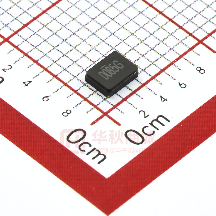

- 物料型号: DSX321G - 器件简介: 该文档是关于一款石英晶体谐振器的规格说明书,由DAISHINKU CORP.制造。 - 引脚分配: 根据文档中的""图示,#1和#3连接到石英元件,#2和#4是未连接的。 - 参数特性: - 标称频率: 8.000MHz - 负载电容: 12.0pF - 频率容差: +20ppm max. (在+25±3°C) - 驱动电平: 10±2 mW - 串联电阻: 400 max. (在串联时) - 频率温度特性: +30 ppm max./ -40~+85°C (参照+25°C) - 并联电容: 2.0pF max. - 绝缘电阻: 500MΩ min./DC100±15V - 存储温度范围: -40~+85°C - 功能详解: 文档详细列出了电气特性、尺寸和标记、其他规格等信息,包括焊接盘的镀层材料、尺寸、标记方式、载体胶带和卷轴的尺寸、包装方式、回流条件、焊盘图案等。 - 应用信息: 该文档没有提供具体的应用场景,但通常石英晶体谐振器用于稳定频率输出,广泛应用于电子设备中。 - 封装信息: 提供了详细的尺寸信息,包括晶体谐振器的尺寸、标记、卷轴的尺寸等。
