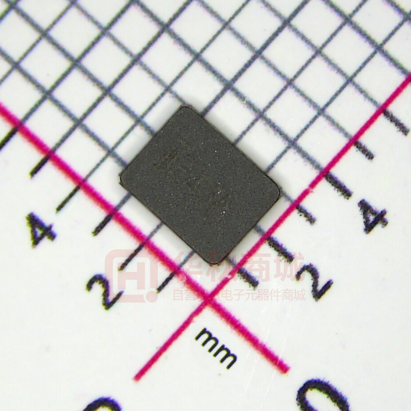

    无源晶振 24MHz 12pF ±10ppm 60Ω -40℃~+85℃ SMD3225_4P
1N224000BC0E 数据手册
表面贴装型晶体谐振器/MHz带晶体谐振器 DSX321G ■ 优点 ● 3225尺寸、 小型・薄型・轻量SMD晶体谐振器 厚度 DSX321G(12MHz以上):0.75mm RoHS对应    DSX321G(低于12MHz):0.85mm 高精度、高可靠性(还可以支持面向通信用途的长期老化为 ● 耐热性卓越, ±1×10−6/年、±3×10−6/5年的产品) ● 支持从7.9〜64MHz的低频率开始的广泛频率 ● 无需防湿包装管理 Moisture Sensitivity Level: LEVEL1(IPC/JEDEC J-STD-033) ● 依据AEC-Q200 ● 也可支持完全无铅产品 ● 支持工业设备使用 (频率温度特性:±50×10-6/-40 ~+105℃) 无铅 实际尺寸 ■ 用途 ● 通信机、DVC、DSC、PC等小型设备 ● Bluetooth、 无线局域网、GPS/GNSS等车载无线以及无钥匙进入系统、安全装置、 多媒体设备等车载用途(依据AEC-Q200) ● 工业设备 ■ 一般规格 项目               型号 DSX321G 7.9〜9MHz 频率范围 9〜9.8MHz 9.8〜11MHz 11〜12MHz 12〜20MHz 谐波次数 Fundamental 负载电容 8pF, 10pF, 12pF 激励电平 10μW(200μW max.) 频率公差 ±20×10−6(at 25℃) 串联电阻 400Ω max. 300Ω max. 150Ω max. 100Ω max. 80Ω max. 20〜27MHz 27〜64MHz 60Ω max. 50Ω max. ±30×10−6 / −30〜+85℃(Ref. to 25℃) 频率温度特性 −40〜+85℃ 保存温度范围 包装单位 3000pcs./reel(φ180) 有关其他规格或者特殊规格请咨询营业部门。 ■ 外形尺寸 [mm]■ DSX321G(12MHz以上) ■ 内部连接 ■ 外形尺寸 〈Top View〉 3.2±0.1 2.5±0.1 公司名 频率 制造批号 〈Top View〉 1.2 0.7 1.7 0.9 2.2 2.1 #1 #2 #4 #3 1.7 #3 〈Top View〉 1.6 #4 1.6 #2 #2、4为开放(未连接) ■ 焊盘图形 (参考) 2.2 2.1 #1 #1、3为晶体端子 0.9 1.4 0.7 0.85±0.15 #2、4为开放(未连接) #2 #1 #1、3为晶体端子 ■ 焊盘图形 (参考) #3 D16701 0.75±0.15 2.5±0.1 #4 #2 #1 制造批号 〈Top View〉 3.2±0.1 D 08 701 频率 ■ 内部连接 #3 #4 公司名 [mm] 1.2 ■ DSX321G(低于12MHz) 1.4
