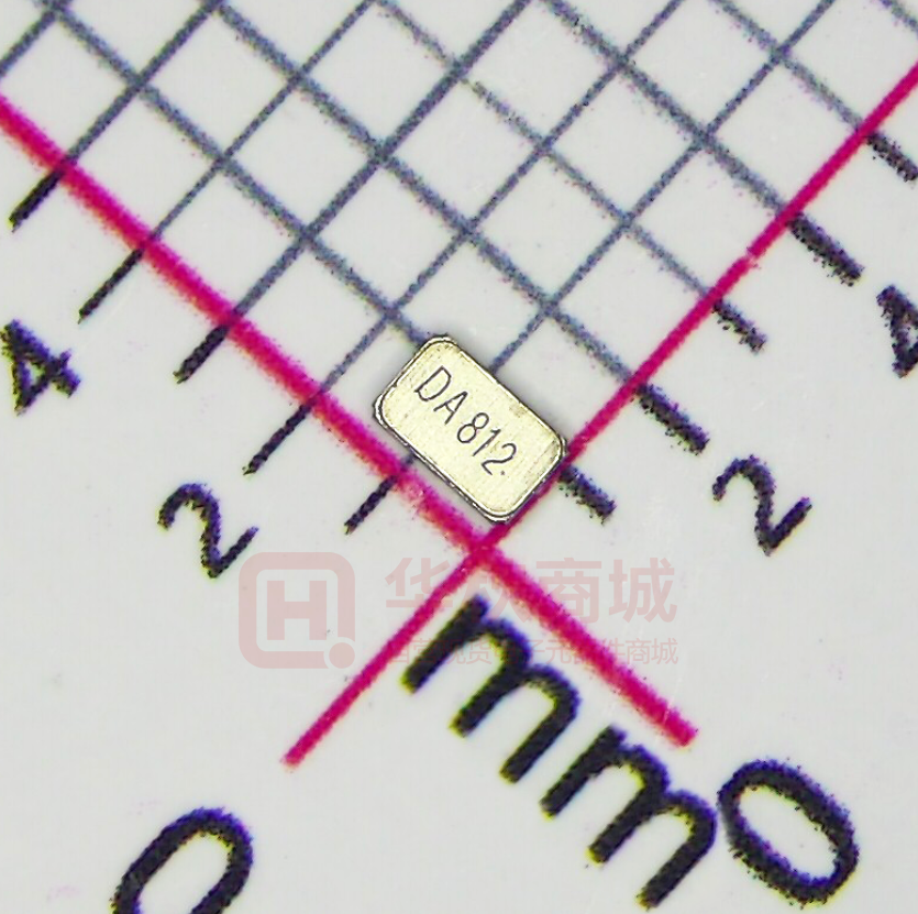

表面贴装音叉型晶体谐振器/kHz带晶体谐振器 DST1610A/DST1610AL/DST210AC ■ 优点 超小型・薄型、 SMD音叉型晶体谐振器 无铅 DST1610A:1610尺寸 厚度0.5mm max. DST1610AL:1610尺寸 厚度0.35mm max. DST210AC:2012尺寸 RoHS对应 厚度0.55mm max. ● 采用陶瓷外壳、 金属盖封装,高精度、高可靠性 ● 支持移动通信设备、民生设备等多用途 ● 作为抗噪音对策,将盖子和背面端子连接, 可以连接到 GND(DST1610AL) ● DST1610A 实际尺寸 DST1610AL 实际尺寸 ● 依据AEC-Q200(DST210AC) ■ 用途 ● ● DST210AC 移动通信设备、民生设备等 智能卡、可穿戴设备(DST1610AL) 实际尺寸 ■ 一般规格 项目               型号 DST1610A DST1610AL DST210AC 频率范围 32.768kHz 负载电容 7pF, 9pF, 12.5pF 激励电平 0.1μW(0.5μW max.) 频率公差 ±20×10−6(at 25℃) 串联电阻 80kΩ max. 顶点温度 +25℃ ±5℃ 二次温度系数 −0.04×10−6/℃ 2 max. 运行温度范围 −40 ~ +85℃ 保存温度范围 −40 ~ +85℃ 并联电容 1.3pF typ. 1.2pF typ. 包装单位 1.3pF typ. 3,000pcs/reel (φ180) 有关其他规格或者特殊规格请咨询营业部门。 ■DST1610A [mm] ■DST1610AL ■ 外形尺寸 ■ 内部连接 [mm] ■ DST210AC ■ 外形尺寸 ■ 内部连接 [mm] ■ 外形尺寸 ■ 内部连接 〈Top View〉 2.0±0.1 〈Top View〉 频率 1.1 制造批号 ■ 焊盘图形(参考) 0.7 1 0.55 0.55 0.53 0.27 C0.15 0.42 1.35 6-(0.1) 1.1 1.02 0.7 频率 0.4 C0.2 公司名 ■ 焊盘图形(参考) 0.57 0.6 1.2 0.4 D A 701 1.4 〈Top View〉 #2 #1、3为晶体端子 #2与防护罩连接 安装在基板上时, 请确保#4处于开路状态。 0.68 0.45±0.05 ■ 焊盘图形(参考) 0.8 6-0.1 #1 制造批号 制造批号 0.35 max. 频率 1.2±0.1 D A 701 公司名 公司名 #3 0.5 ±0.05 D A 701 1.0±0.1 1.0+/-0.1 #4 0.1 〈Top View〉 1.6+/-0.1 1.6±0.1 0.7 C0.2 0.85
