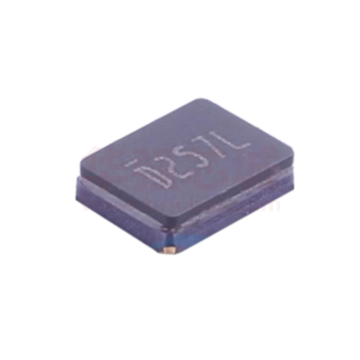

表面贴装型晶体谐振器/MHz带晶体谐振器 DSX211G ■ 优点 ● 2016尺寸、 厚度0.65mm、小型・薄型・轻量SMD晶体谐振器 ● 高精度、 高可靠性 RoHS对应 ● 支持从20MHz ~ 64MHz的低频率开始的广泛频率 ● 通过真空密封, 还可以支持和合金接合密封、 接缝密封产品同等的串联电阻值 ● 无需防湿包装管理 Moisture Sensitivity Level: LEVEL1(IPC/JEDEC J-STD-033) ● 依据AEC-Q200 ● 支持工业设备使用 (频率温度特性:±50×10-6/-40 ~+105℃) 实际尺寸 ■ 用途 ● 通信机、DVC、DSC、PC、USB等小型设备 ● ● ■ 一般规格 多媒体设备等车载用途(依据AEC-Q200) 工业设备 项目               型号 频率范围 DSX211G 20〜24MHz 24〜30MHz 30〜36MHz 谐波次数 Fundamental 负载电容 8pF, 10pF, 12pF 激励电平 10μW(100μW max.) 频率公差 ±20×10−6(at 25℃) 串联电阻(氮密封) 200Ω max. 串联电阻(真空密封) 150Ω max. 150Ω max. 36〜64MHz 120Ω max. 80Ω max. 100Ω max. 60Ω max. ±30×10−6 / −30〜+85℃(Ref. to 25℃) 频率温度特性 −40〜+85℃ 保存温度范围 包装单位 3000pcs./reel(φ180) 有关其他规格或者特殊规格请咨询营业部门。 [mm] ■ 外形尺寸 ■ 内部连接 2.0±0.1 D26701 频率 #3 #1 #2 #1、3为晶体端子 #2、4为开放(未连接) 制造批号 0.65±0.15 公司名 #4 ■ 焊盘图形(参考) 1.25 #2 #4 #3 0.55 0.45 1.1 0.95 #1 1.4 〈Top View〉 0.8 1.6±0.1 〈Top View〉 0.9
