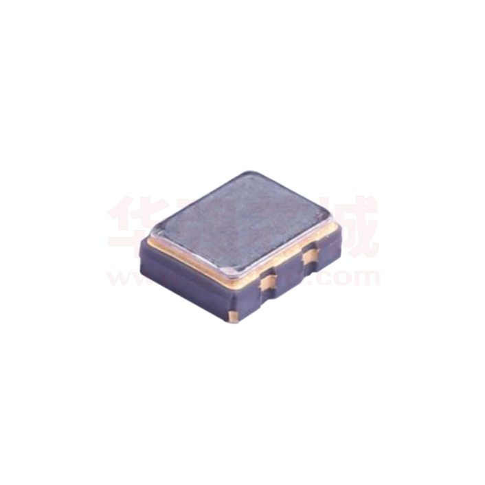

高精度表面贴装 VC-TCXO/TCXO 〈汽车电子用〉 DSA1612SDN/DSA211SDN/DSA221SDN/DSA321SDN DSB1612SDN/DSB211SDN/DSB221SDN/DSB321SDN/DSB1612SDNB/DSB211SDNB/DSB221SDNB/DSB321SDNB ■ 优点 ● 支持低电压 ● 低相位噪音 ● 单包结构 ● 无需防湿包装管理 Moisture Sensitivity Level : LEVEL 1(IPC/JEDEC J-STD-033) ● 依据AEC-Q100 无铅 RoHS/ELV对应 ■ 用途 ● 车载通讯系统、 卫星广播 实际尺寸     DSA1612SDN   DSA211SDN [型号] DSA221SDN    DSA321SDN ■ 一般规格 型号 项目 DSA211SDN 输出频率范围 16~60MHz 12.288~52MHz 带Stand-by功能TCXO 尺寸 DSB1612SDNB 1612尺寸 DSA211SDN DSB211SDN DSB211SDNB 2016尺寸 DSA221SDN DSB221SDN DSB221SDNB 2520尺寸 DSA321SDN DSB321SDN DSB321SDNB 3225尺寸 TCXO DSA221SDN DSA321SDN DSB1612SDN DSB211SDN 16~60MHz 12.288~52MHz 9.6~52MHz 19.2MHz/26MHz/38.4MHz/40MHz/52MHz DSB221SDN DSB321SDN DSB1612SDNB DSB211SDNB DSB221SDNB (带Stand-by功能)(带Stand-by功能)(带Stand-by功能) 9.6~52MHz 16~60MHz 12.288~52MHz DSB321SDNB (带Stand-by功能) 9.6~52MHz 16.3676MHz/16.367667MHz/16.368MHz/16.369MHz/16.8MHz/26MHz/33.6MHz 电源电压范围 +1.68~+3.5V 电源电压(Vcc) 消耗电流 TCXO DSB1612SDN VC-TCXO DSA1612SDN 标准频率 VC-TCXO DSA1612SDN +1.8V/+2.6V/+2.8V/+3.0V/+3.3V +1.5mA max.(f≦26MHz)/+2.0mA max.(26MHz<f≦52MHz)/+2.5mA max.(f≦60MHz) − 待机时电流 +3μA max. 输出电压 0.8Vp-p min.(f≦52MHz) (削峰正弦波/DC-coupled) 输出负载 10kΩ//10pF 频率稳定度 常温偏差 ±1.5×10-6 max.(After 2 reflows) 温度特性 ±0.5×10-6max./-40~+85℃ 电源电压特性 ±0.2×10-6 max.(Vcc ±5%) 负载变化特性 ±0.2×10-6 max.(10kΩ//10pF±10%) ±1.0×10-6 max./year 长期变化 频率控制 控制灵敏度 频率控制极性 ±3.0×10-6~±5.0×10-6/Vcont=+1.4V±1V @Vcc≧+2.6V ±3.0×10-6~±5.0×10-6/Vcont=+0.9V±0.6V @Vcc=+1.8V − 正极性 − 2.0ms max. 启动时间 − 输出使能时间 相位噪音 Offset 100Hz Offset 1kHz Offset 10kHz Offset 100kHz 可靠性规格 包装单位 [f≦26MHz] -115dBc/Hz -130dBc/Hz -150dBc/Hz -155dBc/Hz 2.0ms max. [26MHz<f≦40MHz] -110dBc/Hz -130dBc/Hz -150dBc/Hz -155dBc/Hz [40MHz<f≦52MHz] -105dBc/Hz -125dBc/Hz -145dBc/Hz -150dBc/Hz AEC-Q100 DSA1612SDN/DSA211SDN/DSA221SDN, DSB1612SDN/DSB211SDN/DSB221SDN, DSB1612SDNB/DSB211SDNB/DSB221SDNB: 3000pcs./reel(φ180) DSA321SDN, DSB321SDN, DSB321SDNB: 2000pcs./reel(φ180) 有关其他规格或者特殊规格请咨询营业部门。 高精度表面贴装 VC-TCXO/TCXO 〈汽车电子用〉 For Automotive Applications ■ 外形尺寸 [mm] ■ DSA1612SDN/DSB1612SDN/DSB1612SDNB Pin Connections Pin No. Connection 型号代码 A:VC-TCXO(DSA1612SDN) B:TCXO(DSB1612SDN) C:TCXO(DSB1612SDNB 带Stand-by功能) 1.6±0.1 型号代码 #2 #3 #4 ■ 焊盘图形(参考) 1.20 1.40 ■ DSA221SDN/DSB221SDN/DSB221SDNB #2 #3 #4 Vcont(VC-TCXO)/GND(TCXO) ENABLE/DISABLE(Stand-by Function) GND Output VCC 频率 批次号 型号代码 #3 批次号 1.95 ■ 焊盘图形(参考) <Top View> #1 #2 □0.20 (Index) #4 0.40 0.78 1.52 0.75 0.82 0.85 1.35 公司名 0.9±0.1 ■ 焊盘图形(参考) <Top View> 0.8±0.1 0.62 1.27 #2 #2 #3 #4 Vcont(VC-TCXO)/GND(TCXO) ENABLE/DISABLE(Stand-by Function) GND Output VCC AN 701 #1 Index 1.90 #1 3.2±0.15 频率 701 公司名 Pin Connections Pin No. Connection 型号代码 AN : VC-TCXO (DSA321SDN) BN : TCXO (DSB321SDN) CN : TCXO(DSB321SDNB 带Stand-by功能) 1.40 #1 ■ DSA321SDN/DSB321SDN/DSB321SDNB 2.5±0.15 2.0±0.15 AN Pin Connections Pin No. Connection 0.90 型号代码 AN : VC-TCXO (DSA221SDN) BN : TCXO (DSB221SDN) CN : TCXO(DSB221SDNB 带Stand-by功能) #4 #3 #4 0.35 2.5±0.15 1.20 0.60 0.95 0.40 0.55 0.40 0.40 0.40 0.90 1.80 0.60 #2 #3 0.35 <Top View> 0.40 (Index) #1 0.50 #2 #4 #1 □0.20 (Index) 0.15 <Top View> ■ 焊盘图形(参考) 0.80 0.14 (Index) 批次号 公司名 0.7±0.1 批次号 0.49±0.06 公司名 #1 0.50 频率 D 701 #1 Index #2 #1 #1 Index #2 #3 #4 AN 26.0 1.6±0.15 1.2±0.1 D 701 型号代码 Vcont(VC-TCXO)/GND(TCXO) ENABLE/DISABLE(Stand-by Function) GND Output VCC #1 #3 A 26.0 #1 Index 2.0±0.15 型号代码 频率 #4 Pin Connections Pin No. Connection 型号代码 AN : VC-TCXO (DSA211SDN) BN : TCXO (DSB211SDN) CN : TCXO(DSB211SDNB 带Stand-by功能) Vcont(VC-TCXO)/GND(TCXO) ENABLE/DISABLE(Stand-by Function) GND Output Vcc #1 ■ DSA211SDN/DSB211SDN/DSB211SDNB #3 2.64 3.02
