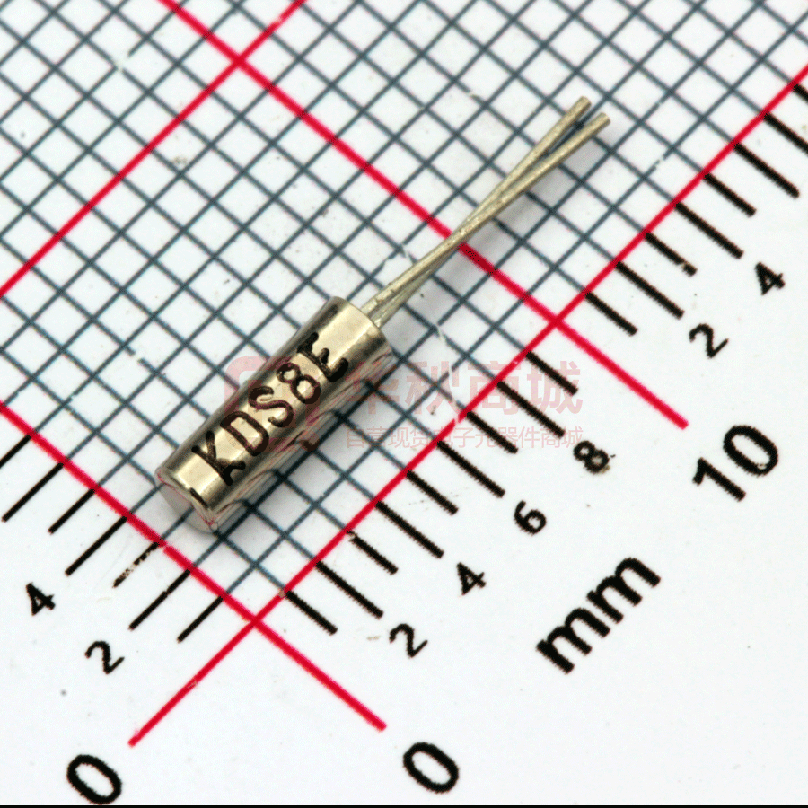

音叉型晶体谐振器/kHz带晶体谐振器 DT-38, DT-381/DT-26, DT-261 音叉型晶体谐振器作为时钟(功能)谐振器,是被广泛应用于以 手表为代表的从工业设备到民生、家电产品等领域的低耗电谐 振器。 无铅 ■ 优点 ● 圆筒类型的音叉型晶体谐振器子 RoHS对应 ■ 一般规格 型号 项目         频率范围 DT-38 DT-381 DT-26 DT-261 32.768kHz 20〜90kHz 32.768kHz 28〜90kHz 负载电容 12.5pF ※1 激励电平 1.0μW(2.0μW max.) 频率公差 GRADE A±20×10−6(at 25℃) GRADE B±30×10−6(at 25℃) 串联电阻 30kΩ max. ※2 40kΩ max. ※2 顶点温度 +25℃ ±5℃ 二次温度系数 −0.04×10−6/℃ 2 max. 运行温度范围 −10〜+60℃ 保存温度范围 −20〜+70℃ 并联电容 1.3pF typ. ※2 1.1pF typ. ※2 ※1:也可以根据需要更改电容值。  ※2:依据个别规格。 有关其他规格或者特殊规格请咨询营业部门。 ■ 外形尺寸[mm] 型号 A' A B C D E DT-38, DT-381 φ3.0 φ3.0 +0.1 −0.2 8.0 +0.3 −0.2 10.0±1.0 1.1±0.2 φ0.35±0.07 φ2.0 φ2.0 +0 −0.2 6.0 +0.1 −0.2 7.5±1.0 0.7±0.2 φ0.28±0.05 DT-26, DT-261 ■ 外形尺寸 [mm] C 280 A 260 240 D E B ■ 负载电容特性(显示示例) 公司名 制造批号 △f/f in 10-6 A' 220 200 180 DT-38/381 DT-26/261 160 140 120 100 80 60 5 10 Load capacitance(CL) in pF D: Measured from the root of leads 15

参数特性: - 频率范围:DT-38和DT-26为32.768kHz,DT-381和DT-261为20~90kHz和28~90kHz。 - 负载电容:DT-38为12.5pF,其他型号未明确。 - 激励电平:DT-38为1.0W,最大2.0W。 - 频率公差:DT-38为GRADE A 20x10 (at 25°C),DT-381为GRADE B30x10(at 25°C)。 - 串联电阻:DT-38和DT-381最大为30kΩ和40kΩ。 - 顶点温度:+25°C±5°C。 - 二次温度系数:-0.04x10/C2max。 - 运行温度范围:-10~+60°C。 - 保存温度范围:-20~+70°C。 - 并联电容:DT-38典型值为1.3pF,DT-26和DT-261典型值为1.1pF。
