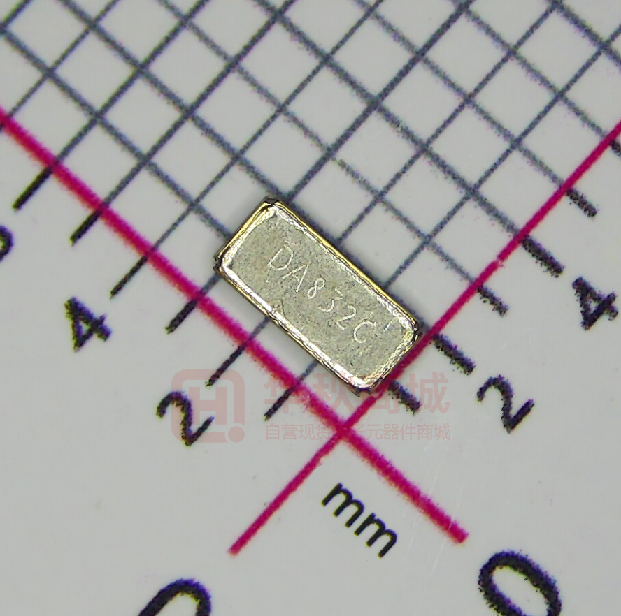

表面贴装音叉型晶体谐振器/kHz带晶体谐振器 DST311S/DST310S ■ 优点 ● 3215尺寸、 厚度0.75mm、 小型・薄型・SMD音叉型晶体谐振器 ● 采用陶瓷外壳、 金属盖封装,高精度、高可靠性 ● 将盖子和背面端子连接, 可以连接到GND(DST311S) ● 最适合智能电表等需要抗噪音对策的用途 (DST311S) ● 支持串联电阻50kΩ max. ● 依据AEC-Q200 (DST310S) DST311S RoHS对应 ■ 用途 ● 以移动通信设备为代表的电波时钟、 数字家电等 实际尺寸 ● DST310S 无铅 多媒体设备等车载用途(依据AEC-Q200) 实际尺寸 ■ 一般规格 项目               型号 DST311S DST310S 频率范围 32.768kHz 负载电容 7pF, 9pF, 12.5pF 激励电平 0.2μW(1.0μW max.) 频率公差 ±20×10−6(at 25℃) 串联电阻 50kΩ max./80kΩ max. 顶点温度 +25℃ ±5℃ 二次温度系数 −0.04×10−6/℃ 2 max. 运行温度范围 −40〜+85℃ 保存温度范围 −40〜+85℃ 并联电容 0.9pF typ. 1.3pF typ. 包装单位 3000pcs./reel(φ180) 有关其他规格或者特殊规格请咨询营业部门。 [mm] ■ DST310S ■ 外形尺寸 ■ 内部连接 ■ 外形尺寸 <Top View> 〈Top View〉 #4 #3 #1 #2 #1、3为晶体端子 #2、3与防护罩连接 Index 产地 频率 制造批号 0.75 ± 0.1 公司名 0.75 0.1 0.75±± 0.1± 0.1 0.75 D A 701 C ■ 焊盘图形(参考) <Top View> 〈Top View〉 2.5 2.35 公司名 频率 制造批号 产地 制造批号 制造批号 产地 产地 <Top View> 2.35 #3 1.0 1.3 1.3 1.3 0.75 1.05 0.65 〈Top View〉 ■ 焊盘图形(参考) 2.35 2.35 0.4 0.9 #4 ■ 内部连接 〈Top View〉 <Top View> 公司名 频率 公司名 频率 #2 #1 3.2±0.1 3.2±0.1 701 701 701 1.5 1.5±±0.1 0.1± 0.1 1.5 1.5 ± 0.1 3.2±0.1 [mm] 3.2±0.1 1.8 ■ DST311S 1.0 0.65 0.65 0.65 2.5
