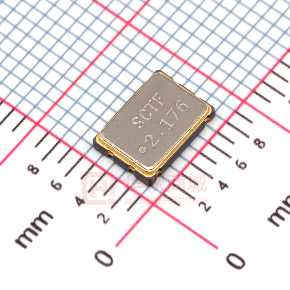

    SMD7050_4P
    有源晶振 5V ±20ppm 2.176MHz SMD7050_4P
