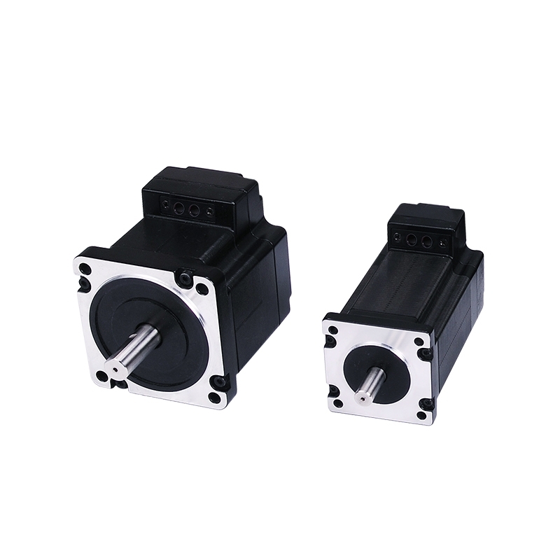

    Step Servo Motor 75V 60.00 x 110.00mm
AM24RS3DMB 数据手册
步进伺服 闭环步进 特性 MOONS’创新性地将伺服控制技术融入步进电机之中,创造出具有全新优异性能表现的分体式运动控制终端。 多种控制模式 Downloading 脉冲&方向 双脉冲 正交脉冲 运动编程 脉冲发生器 脉冲控制 独立编程 全闭环 ƒƒ 准确的位置及速度控制以满足苛刻的应用要求。 运动指令 ƒƒ 高鲁棒性的伺服控制可适应宽范围的惯性负载和摩擦 负载变化。 伺服控制器 电机 功率放大器 编码器 位 速度 置 ƒƒ 4096脉冲/圈分辨率编码器提供了准确的位置控制, 定位误差仅为±0.2°。 全闭环 力矩 反馈 低发热/高效率 ƒƒ 根据实际负载情况实时调整电流的大小,大大降低发热。 ƒƒ 静止时,电流几乎为零,无发热。 发热 损耗 能量 输出 30% energy 发热 损耗 energy 能量 输出 80% ƒƒ 接近100%力矩输出能力,在紧凑的空间内发挥出最大的能量转化率, 节能高效。 RS 传统步进 平滑精确 ƒƒ 基于1024线高精度编码器的空间矢量电流控制算法,在全速度范围内均有 优异的性能表现,即使在低速应用时仍可保持平稳、安静的运行。 ------ 解决传统步进电机低速振动噪声问题 ƒƒ 利用高速响应的伺服控制技术升级强化了步进电机固有的刚性特质。 Stepper ƒƒƒƒƒ------ 在运行和静止时都确保定位的准确 RS ±1 Count Error (4096 counts/rev) 高速响应 距离 步进 伺服 步进伺服 典型应用场合 ƒƒ 在点到点快速定位的运动场合,先进的伺服控制技术提供了大力矩输 出,使得系统具有极高动态响应,大大超越了传统步进系统。 速度 2 特性 大力矩 150% ƒƒ RS始终在全伺服模式下运行,电机的力矩可以被100%充分利用,系统设计时无需 考虑力矩冗余。 ƒƒ 在大多数应用场合,电机可以输出150%的额定力矩,大力矩输出在某些情况下可 以简化减速机构的复杂度。 ƒƒ 50%过载能力在短距离,高加减速的应用场合将系统优化得更加高效。 100% 70% 运动检测 传统步进 短时运行 连续运行 RS 额定力矩 ƒƒ 对某些实时性运动有苛刻精确性要求的应用场合,Step-ServoƒQuickƒTunerƒ提 供了一个简单实用的工具用来监测实际运动轨迹。 ƒƒ 可用来监测诸如实际速度和位置误差等常用指标,以此评估系统当前实际性能 表现。 ƒƒ 交互式监控与整定结合的界面可以最快地获得最优化的性能输出。 简单参数整定 1:10 1:5 1:1 ƒƒ 使用预定义的整定参数即可获得优异的性能表现及系统稳定性。 ƒƒ 根据不同等级的控制要求,提供多种整定参数选择。 ƒƒ 对于绝大多数应用场合,默认参数即可满足使用,无需手工整定。 负载惯量 关键特性 ƒƒ P/S/Q型产品具备4路数字输入接口,3路数字输出接口 ƒƒ P型产品具备内置编码器输出能力,并提供差分AOUT+/-,BOUT+/-,ZOUT+/-信号输出 ƒƒ 自动负载惯量识别功能 ƒƒ 多种回原点模式 ƒƒ 支持软件限位功能 软件 Step-Servo Quick Tuner 集成 Q Programmer 编程环境 特点 ƒ ƒ ƒ ƒ ƒ ƒ ƒ 特点 友好的用户界面 设置简单,只需三步 驱动器设置与配置 伺服参数整定与采样 运动调试与监控 编写并保存SCL命令脚本 集成在线帮助 所有软件免费下载 软件和相关使用手册请访问 MOONS' 官网下载 www.moons.com.cn 以上软件均支持 Microsoft Windows 7,Windows 8,Windows 10,Windows XP(Service Pack 3),32 位或 64 位系统 3 ƒ ƒ ƒ ƒ ƒ ƒ ƒ ƒ 单轴运动控制 执行驻留程序 多任务处理 条件判断 数学运算 寄存器操作 运动轨迹模拟 集成在线帮助 系统配置 系统配置 ◇ -P 脉冲输入控制 客户使用上位机控制器直接发送脉冲信号进行控制。 PC/参数配置 USB-RS232 转换器 P/N: MS-USB-RS232-01 主要功能 RS232 通讯线 P/N:2101-150 ƒƒ 接受脉冲方向、双脉冲、编码器跟随信号运行 ƒƒ 编码器信号输出 编码器输出 PLC 运动控制卡 脉冲发生器 交流电源 DC 电源 再生放电钳 订货信息 P/N: RC880 ◇ -S 基本控制型,串口通讯 客户可使用上位机等发送脉冲指令或者 MOONS' 特有 的SCL通讯指令控制驱动器。 PC/参数配置 主要功能 ƒƒ 脉冲控制 ƒƒ 接受SCL通讯指令(RS-232) USB-RS232 转换器 P/N: MS-USB-RS232-01 RS232 通讯线 P/N:2101-150 PLC 运动控制卡 脉冲发生器 交流电源 DC 电源 再生放电钳 订货信息 P/N: RC880 4 系统配置 ◇ -Q 内置可编程型控制器 PC/参数配置 客户可编写程序驻留在驱动器中可脱离上位机做为 一个控制器 独立工作。亦可连接上位机、传感器 等组成一个系统运行。并具有基本型的所有功能。 USB-RS232 转换器 P/N: MS-USB-RS232-01 RS232 通讯线 P/N:2101-150 主要功能 ƒƒ 程序驻留和串行主机命令控制 ƒƒ 数据寄存器 ƒƒ 多任务处理 ƒƒ 数字和逻辑功能处理 ƒƒ 包含S系列所有功能 PLC 运动控制卡 脉冲发生器 交流电源 DC 电源 再生放电钳 订货信息 P/N: RC880 驱动器规格 功率模块 功率放大类型 双H桥 电流控制 4态、PWM频率20KHz RS03:最大输出连续电流3A,瞬时电流4.0A(1.5s),可根据所接电机自动调整限流值 输出电流 RS06:最大输出连续电流6A,瞬时电流7.5A(1.5s),可根据所接电机自动调整限流值 RS10:最大输出连续电流10A,瞬时电流12A(1.5s),可根据所接电机自动调整限流值 输入电源 24-70V直流电源,输入电压绝对范围18-75V直流电源 保护 过压、欠压、过热、电机绕组短路(相间、相地) 细分等级 软件可调,可配置为200-51200步/圈之间任意偶数 滤波器 数字输入噪音滤波器、模拟输入滤波器、平滑滤波器、PID滤波器、陷波器 非易失性存储器 配置参数存储在DSP芯片内部的FLASH中 控制模式 P型:位置模式(脉冲&方向,双脉冲,正交相位脉冲); S型:位置模式(脉冲&方向,双脉冲,正交相位脉冲);力矩模式,速度模式,SCL模式 Q型:位置模式(脉冲&方向,双脉冲,正交相位脉冲);力矩模式,速度模式,SCL模式,Q编程 数字输入 P/S/Q型:X1/STEP,X2/DIR:光电隔离,差分输入,5-24VDC,最小脉宽 250ns,最大脉冲频率 2MHz X3,X4:光电隔离,共阴或共阳接法,5-24VDC,最小脉宽50μs,最大脉冲频率10KHz 数字输出 P/S/Q型:Y1/警报,Y2/到位,Y3/制动器;光电隔离,30V/100 mA max 编码器输出 P型:差分编码器信号输出(AOUT+/-,BOUT+/-,ZOUT+/-) 26C31线性驱动器,20mA灌电流或拉电流 通讯接口 RS-232 环境温度 0-40℃(32-104°F)(安装合适的散热器) 环境湿度 最大90%,无结露 重量 约 0.2 Kg 控制模块 物理规格 5 规格 机械尺寸 访问 www.moons.com.cn 获取3D模型。 ◇ 电机(单位:mm) AM11RS 4.5 FLAT 23 23 10 28 4-M2.5 Depth 2.5 Min 28 15 2 型号 AM11RS1DMA AM11RS2DMA AM11RS3DMA 22 36 5 L L 43.8 52.9 64.1 AM17RS B B1 4-M3 Depth 4.5Min 4 2.3 A 1 FLAT 31 A 42.3 31 φ22 L 2 300 64 33 型号 AM17RS1DMA AM17RS1DMB AM17RS2DMA AM17RS2DMB AM17RS3DMA AM17RS3DMB AM17RS4DMA AM17RS4DMB A φ6 φ5 φ6 φ5 φ6 φ5 φ6 φ5 A1 5.5 4.5 5.5 4.5 5.5 4.5 5.5 4.5 B 20 24 20 24 20 24 20 24 B1 15 15 15 15 15 15 15 15 L 59.5 59.5 65 65 73.5 73.5 89 89 型号 AM23RS2DMA AM23RS2DMB AM23RS3DMA AM23RS3DMB AM23RS4DMA A φ8 φ6.35 φ8 φ6.35 φ8 A1 7.5 5.85 7.5 5.85 7.5 B 24 20 24 20 24 B1 20 15 20 15 20 L 77.5 77.5 99.5 99.5 102.5 AM23RS φ38.1 7 L 1.6 300 7 3.6 33 4-φ5.1 4 7.14 56.3 47.14 A A 1 FLAT B B1 6 规格 AM24RS 60 47.14 φ38.1 8 L 4-φ4.5 4 7.14 A A 1 FLAT B B1 1.5 300 7 7.4 33 型号 AM24RS3DMA AM24RS3DMB A φ10 φ8 AM34RS 86 37 69.6 4-Φ6.5 13FLAT 69.6 Φ14 25 Φ73.025 10 L 300 103 38 2 型号 AM34RS1DMA AM34RS3DMA AM34RS5DMA 7 L 88 117.5 147 A1 9.5 7.5 B 24 20.6 B1 20 15 L 110 110 规格 ◇ 驱动器 (单位:mm) RS03/06/10-P 107 4-R2.1 4.2 15.5 25 4 115 107 70 37 4 4 M3 型号 RS03-P-A RS06-P-A RS10-P-A RS03/06/10-S/Q 107 4- R2.1 4.2 15.5 25 4 115 107 70 37 4 4 M3 型号 RS03-S-A RS06-S-A RS10-S-A RS03-Q-A RS06-Q-A RS10-Q-A 8 规格 电机规格 转子 惯量 力矩 匹配驱动器 编码器 分辨率 最高 转速 g•cm2 counts/rev N•m RPM 重量 电机 安装 尺寸 g mm 0 5 10 15 20 28 20 25 34 52 - 42 35 44 58 85 - 0.065 9 118 AM11RS2DMA 0.08 12 168 AM11RS3DMA 0.125 18 218 AM11RS1DMA AM17RS1DM □ RS03-■-A 0.26 38 390 AM17RS2DM □ 0.42 57 440 AM17RS3DM □ 0.52 82 520 AM17RS4DM □ 0.7 123 760 AM23RS2DM □ 0.95 260 1.5 460 1250 2.4 365 1090 AM23RS3DM □ RS06-■-A AM23RS4DMA 4096 3000 AM24RS3DM □ 2.5 900 1650 2.7 915 2000 AM34RS3DMA RS10-■-A 容许轴 向负载 (N) 轴向负载 电机本 身重量 以下 850 AM34RS1DMA AM34RS5DMA 容许悬挂负载(N) 距轴端的距离mm 悬挂负载 型号 5.2 1480 3100 7.0 2200 4200 56 63 75 95 130 190 60 90 100 130 180 270 80 260 290 340 390 480 40 50 L □:A或B,详见电机命名规则;■:P,S,Q,详见驱动器命名规则; 转速-转矩曲线 AM11RS 系列 连续运行 短时运行 24V 24V 24V 24V 连续运行 短时运行 AM11RS2DMA 80 120 160 60 40 20 力矩(mN.m) 200 90 60 30 0 0 10 20 30 40 80 0 0 速度(rps) 120 40 0 50 24V 24V 连续运行 短时运行 AM11RS3DMA 150 力矩(mN.m) 力矩(mN·m) AM11RS1DMA 100 10 20 30 40 50 0 速度(rps) 10 20 30 速度(rps) AM17RS 系列 24V 48V 短时运行 24V 48V AM17RS2DM□  力矩(N.m) 力矩(N.m) 0.3 0.2 0.1 连续运行 24V 48V 短时运行 24V 48V AM17RS3DM□ 0.6 0.7 0.5 0.6 0.4 0.3 0.2 10 20 30 40 48V AM17RS4DM□ 10 20 速度(rps) 30 40 0.5 0.4 20 30 40 48V 70V 短时运行 24V 48V 70V AM23RS3DM□ 24V 48V 70V 短时运行 24V 48V 70V AM23RS4DMA 0.9 0.6 1.5 1 0.3 0.5 0 0 30 40 力矩(N.m) 力矩(N.m) 力矩(N.m) 连续运行 2 1.2 0 50 10 20 30 40 24V 48V 70V 短时运行 24V 48V 70V 3 3 2.5 2.5 2 1.5 连续运行 24V 48V 70V 短时运行 24V 48V 70V AM34RS3DMA 连续运行 24V 48V 70V 短时运行 24V 48V 70V 1 0.5 3.0 10 AM34RS5DMA 20 30 40 50 力矩(N·m) 2.0 4.0 3.0 2.0 1.0 0 30 40 50 24V 48V 70V 短时运行 24V 48V 70V 6.0 4.0 2.0 1.0 0 连续运行 8.0 5.0 力矩(N·m) 力矩(N·m) 50 0 10 20 30 40 50 连续运行 24V 48V 70V 短时运行 24V 48V 70V 0 0 10 6.0 速度(rps) 40 2 0.5 速度(rps) 7.0 4.0 20 30 1.5 1 AM34RS 系列 10 20 AM24RS3DM□ 3.5 0 50 连续运行 3.5 速度(rps) 速度(rps) 0 10 速度(rps) 力矩(N.m) 24V AM34RS1DMA 0 50 AM24RS 系列 连续运行 20 0.6 0.4 速度(rps) 2.5 10 48V 0 10 速度(rps) 1.5 0 48V 24V 0.2 0 AM23RS 系列 AM23RS2DM□ 24V 短时运行 0.8 0.3 50 连续运行 1.0 0 0 50 48V 24V 0.1 0 0 24V 短时运行 0.2 0.1 0 连续运行 力矩(N.m) 连续运行 力矩(N.m) AM17RS1DM□  0.4 0 0 10 速度(rps) 9 20 速度(rps) 30 40 50 0 10 20 30 速度(rps) 40 50 订货信息 命名规则 AM17 RS 1 D M A 结构尺寸 11,17,23,24,34 步进伺服 电机大小 1 = 长度1 2 = 长度2 3 = 长度3 4 = 长度4 5 = 长度5 D=直流输入 RS 03 - P - A 机型配置 A=出轴尺寸 11:φ5 17:φ6 23:φ8 24:φ10 34:φ14 B=出轴尺寸 17:φ5 23:φ6.35 24:φ8 编码器 M=1024线 A = RS-232 步进伺服 输出电流 03 - 3A 06 - 6A 10 - 10A 控制选项 P = 脉冲输入型 S = 基本型 Q = Q 编程型 订货信息 控制 驱动器型号 RS03-P-A P型 脉冲输入型 RS-232软件调试 4数字输入 3数字输出 编码器输出 RS06-P-A RS10-P-A 控制 驱动器型号 RS03-S-A S型 基本型 RS-232通讯 4数字输入 3数字输出 RS06-S-A RS10-S-A 电机型号 力矩 AM11RS1DMA 0.065N·m AM11RS2DMA 0.08N·m AM11RS3DMA 0.125N·m AM17RS1DM □ 0.26N·m AM17RS2DM □ 0.42N·m AM17RS3DM □ 0.52N·m AM17RS4DM □ 0.7N·m AM23RS2DM □ 0.95N·m AM23RS3DM □ 1.5N·m AM23RS4DMA 2.4N·m AM24RS3DM □ 2.5N·m AM34RS1DMA 2.7N·m AM34RS3DMA 5.2N·m AM34RS5DMA 7.0N·m 电机型号 力矩 AM11RS1DMA 0.065N·m AM11RS2DMA 0.08N·m AM11RS3DMA 0.125N·m AM17RS1DM □ 0.26N·m AM17RS2DM □ 0.42N·m AM17RS3DM □ 0.52N·m AM17RS4DM □ 0.7N·m AM23RS2DM □ 0.95N·m AM23RS3DM □ 1.5N·m AM23RS4DMA 2.4N·m AM24RS3DM □ 2.5N·m AM34RS1DMA 2.7N·m AM34RS3DMA 5.2N·m AM34RS5DMA 7.0N·m 10 订货信息 控制 驱动器型号 RS03-Q-A Q型 可编程型 RS-232通讯 4数字输入 3数字输出 RS06-Q-A 电机型号 力矩 AM11RS1DMA 0.065N·m AM11RS2DMA 0.08N·m AM11RS3DMA 0.125N·m AM17RS1DM □ 0.26N·m AM17RS2DM □ 0.42N·m AM17RS3DM □ 0.52N·m AM17RS4DM □ 0.7N·m AM23RS2DM □ 0.95N·m AM23RS3DM □ 1.5N·m AM23RS4DMA 2.4N·m AM24RS3DM □ 2.5N·m AM34RS1DMA 2.7N·m AM34RS3DMA 5.2N·m AM34RS5DMA 7.0N·m RS10-Q-A 电机命名在输入框(□)是A(加强轴)或者B(普通轴) 标准配件 ( 已含在包装内 ) 型号 类别 1103-200 线束 电源线 描述 2101-150 线束 RS-232 通讯线 可选配件 ( 需另购 ) 型号 类别 描述 RC880 再生放电钳 80VDC Max. 50W MS-USB-RS-232-01 USB转换器 USB-RS-232 1108-□□□ 线束 RS-S/Q 通用I/O线(屏蔽线) 1115-□□□ 线束 RS-P 通用I/O线(屏蔽线) 2103-□□□ 线束 电机延长线(用于AM17/23/24/34RS电机) 2109-□□□ 线束 电机延长线(用于AM11RS电机) 2116-□□□ 线束 编码器延长线(用于AM17/23/24/34RS电机) 2118-□□□ 线束 编码器延长线(用于AM11RS电机) ◇ 再生放电钳 型号:RC880 使用鸣志的反电势钳位吸收模块 RC880( 如右图所示 ) 可以有效地解决再生放电的问题。 利用 RC880 来检测自己的应用中是否存在反电势再生电源的问题,将 RC880 串联在 RS 系列与供电电源之间并正常工作,如果 RC880 上的“Regen”LED 指示灯从未闪烁过,说明您的电路中没有过多的反电势,不必使用 RC880。 28.6 76 85 85 94 45 单位:mm 11 可选配件 ◇ USB通讯转换器 型号:MS-USB-RS-232-01 描述:USB-RS-232 转换器 ◇ 电机延长线(用于AM11RS电机) 塑壳:39-01-3048(Molex) 塑壳:51065-0600(Molex) 插针:50212-8000(Molex) 插针:39-00-0038(Molex) 6 J1 1 2 4 1 3 J2 L 型号 长度 (L) 2109-100 1M 塑壳位号(J1) 颜色 2109-300 3M 1 蓝色(B-) 1 2109-500 5M 3 红色(B+) 2 2109-1000 10M 4 绿色(A-) 3 6 黑色(A+) 4 接线定义 塑壳位号(J2) ◇ 电机延长线(用于AM17/23/24/34RS电机) 塑壳:39-01-3049(Molex) 插针:39-00-0040(Molex) 塑壳:39-01-3048(Molex) 插针:39-00-0038(Molex) J1 4 2 2 4 3 1 1 3 L 型号 长度 (L) 接线定义 2103-100 1M 塑壳位号(J1) 颜色 2103-300 3M 1 蓝色(B-) 1 2103-500 5M 2 红色(B+) 2 2103-1000 10M 3 绿色(A-) 3 4 黑色(A+) 4 12 塑壳位号(J2) J2 可选配件 ◇ 编码器延长线(用于AM11RS电机) 塑壳:501646-1200(Molex) 塑壳:501646-1600(Molex) 插针:501648-1000(Molex) 插针:501648-1000(Molex) 2 1 15 11 1 16 J1 J2 12 L 型号 长度 (L) 2 接线定义 2118-100 1M 塑壳位号 (J1) 塑壳位号 (J2) 2118-300 3M 10 蓝色(A+) 1 棕色(U+) 2118-500 5M 9 蓝黑色(A-) 2 棕黑色(U-) 2118-1000 10M 8 绿色(B+) 3 灰色(V+) 7 绿黑色(B-) 4 6 黄色(Z+) 5 5 黄黑色(Z-) 3 红色(+5V) 4 黑色(GND) 8 颜色 塑壳位号 (J1) 颜色 塑壳位号 (J2) 灰黑色(V-) 1 白色(W+) 15 6 2 白黑色(W-) 16 7 12 屏蔽线 10 ◇ 编码器延长线(用于AM17/23/24/34RS电机) 塑壳:1-1903130-6(TYCO) 塑壳:501646-1600(Molex) 插针:1903120-1(TYCO) 插针:501648-1000(Molex) B1 A1 15 A6 1 16 J2 J1 B6 2 L 型号 长度 (L) 2116-100 1M 塑壳位号 (J1) 2116-300 3M A6 蓝色(A+) 1 棕色(U+) 2116-500 5M B6 蓝黑色(A-) 2 棕黑色(U-) 2116-1000 10M 接线定义 塑壳位号 (J2) 颜色 塑壳位号 (J1) 颜色 塑壳位号 (J2) A5 绿色(B+) 3 灰色(V+) B5 绿黑色(B-) 4 灰黑色(V-) A4 黄色(Z+) 5 A2 白色(W+) 15 B4 黄黑色(Z-) 6 B2 白黑色(W-) 16 A3 红色(+5V) 7 A1 屏蔽线 10 B3 黑色(GND) 8 13 可选配件 ◇ 标准I/O线束(用于RS03/06/10-S/Q) 塑壳:501646-1400(Molex) 插针:501648-1000(Molex) 剥线搪锡 13 14 J1 1 50 ± 5 2 L 型号 长度 (L) 1108-030 30CM 塑壳位号 (J1) 1108-100 1M 1 蓝色(STEP+) 8 黑色(XCOM) 1108-200 2M 2 蓝黑色(STEP-) 9 棕色(Y1+) 3 绿色(DIR+) 10 棕黑色(Y1-) 4 绿黑色(DIR-) 11 灰色(Y2+) 5 黄色(X3/EN) 12 灰黑色(Y2-) 6 黄黑色(X4/AR) 13 白色(Y3+) 7 屏蔽线 14 白黑色(Y3-) 接线定义 塑壳位号 (J1) 颜色 颜色 ◇ 标准I/O线束(用于RS03/06/10-P) 塑壳:501646-2200(Molex) 插针:501648-1000(Molex) 21 剥线搪锡 22 J1 50 ± 3 50 ± 5 1 D L ± 15 2 D向 型号 长度 (L) 1115-030 30CM 塑壳位号 (J1) 1115-100 1M 1 蓝白色(STEP+) 12 灰黑色(Y2-) 1115-200 2M 2 蓝黑色(STEP-) 13 紫白色 (Y3+) 3 绿白色(DIR+) 14 紫黑色 (Y3-) 4 绿黑色(DIR-) 15 空 5 紫色 (X3) 16 黑色(GND) 6 蓝色(X4) 17 红白色(AOUT+) 7 屏蔽线 18 红黑色(AOUT-) 8 棕色(XCOM) 19 橙白色 (BOUT+) 9 棕白色(Y1+) 20 橙黑色 (BOUT-) 10 棕黑色(Y1-) 21 黄白色 (ZOUT+) 11 灰白色(Y2+) 22 黄黑色 (ZOUT-) 接线定义 塑壳位号 (J1) 颜色 14 颜色 总部 上海安浦鸣志自动化设备有限公司 上海市闵行区闵北工业区鸣嘉路168号 邮编:201107 电话:+86 (0)21 52634688 传真:+86 (0)21 62968682 深圳办事处 北京办事处 深圳市南山区学苑大道1001号南山智园A7栋503 邮编: 518071 电话: +86 (0)755 25472080 传真: +86 (0)755 25472081 北京市海淀区丹棱街3号中国电子大厦B座816室 邮编:100080 电话:+86 (0)10 58753312 传真:+86 (0)10 58752279 青岛办事处 武汉办事处 青岛市市北区凤城路16号 卓越大厦1012室 邮编:266000 电话:+86 (0)532 80969935 传真:+86 (0)532 80919938 武汉市江汉区解放大道686号世贸大厦3001室 邮编:430022 电话:+86 (0)27 85448742 传真:+86 (0)27 85448355 成都办事处 西安办事处 成都市武侯区人民南路4段19号威斯顿联邦大厦1917室 邮编:610041 电话:+86 (0)28 85268102 传真:+86 (0)28 85268103 西安市唐延路1号旺座国际城D座1006室 邮编:710065 电话:+86 (0)29 81870400 传真:+86 (0)29 81870340 宁波办事处 广州办事处 浙江省宁波市江东区惊驾路565号泰富广场B座309室 邮编:315040 电话:+86 (0) 574 87052739 传真:+86 (0) 574 87052365 广州市天河区林和西路9号耀中广场B座40层06室 邮编:510610 电话:+86 (0)20 38010153 传真:+86 (0)20 38103661 MOONS' INDUSTRIES (AMERICA), INC. MOONS' INDUSTRIES EUROPE S.R.L. 1113 North Prospect Avenue, Itasca, IL 60143 USA Tel: +1 630 833 5940 Fax: +1 630 833 5946 Via Torri Bianche n.1 20871 Vimercate (MB) Italy Tel: +39 039 626 0521 Fax: +39 039 963 1409 APPLIED MOTION PRODUCTS, INC. MOONS’INDUSTRIES JAPAN CO., LTD. 404 Westridge Dr. Watsonville, CA 95076, USA Tel: +1 831 761 6555 +1 800 525 1609 Room 602, 6F, Shin Yokohama Koushin Building, 2-12-1, Shin-Yokohama, Kohoku-ku, Yokohama, Kanagawa, 222-0033, Janpan Tel: +81 (0)45 4755788 Fax: +81 (0)45 4755787 MOONS' INDUSTRIES (SOUTH-EAST ASIA) PTE LTD. 33 Ubi Avenue 3 #08-23 Vertex Singapore 408868 Tel: +65 6634 1198 Fax: +65 6634 1138 • 本产品目录所列产品规格、技术参数等仅供参考,我公司保留变更的权利,恕不另行通知。如需了解产品详情,请和我公司销售部门联系。 CHINA / 1ST PRINT / 1ST / AUG / 2018 NO. 3253301000110 A1 http://www.moons.com.cn E-mail:ama-info@moons.com.cn
