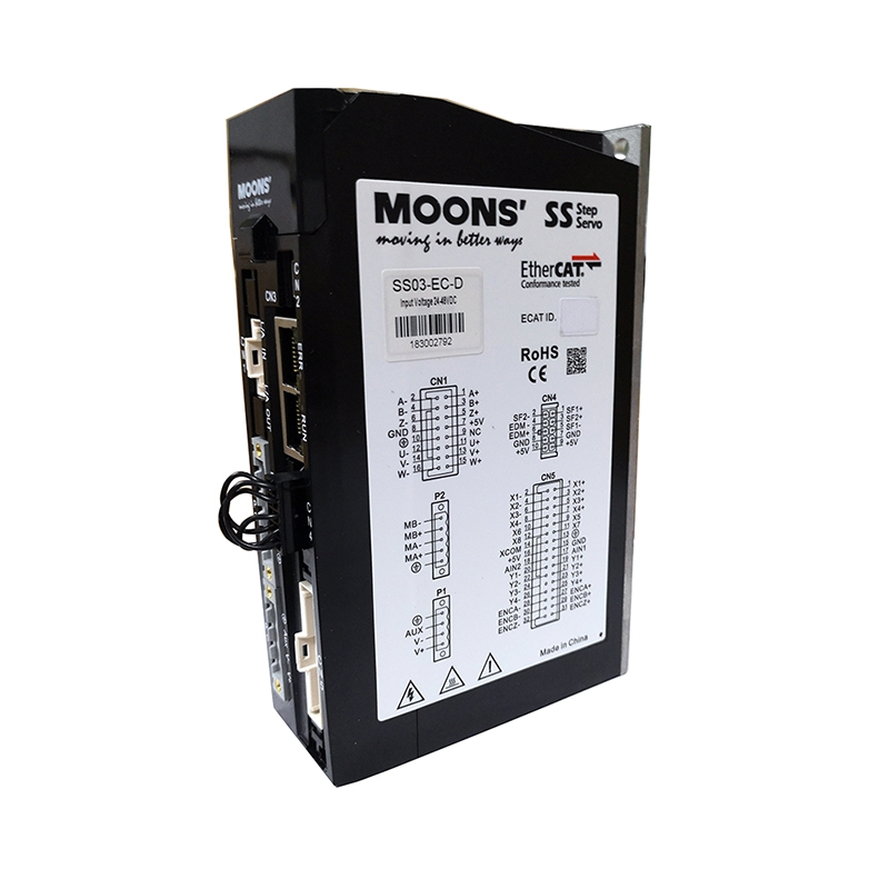

1. 物料型号:文档主要介绍了SS-EC系列步进伺服驱动器和电机产品,具体型号包括SS03-EC-D、SS05-EC-D和SS10-EC-D。
2. 器件简介:SS-EC系列步进伺服产品在步进电机中融入了伺服控制技术,可做为标准的EtherCAT从站运行,支持CoE(CANopen over EtherCAT)。
3. 引脚分配:文档提供了详细的引脚分配图和说明,包括电机连接器、编码器连接器、I/O连接器、电源连接器等。
4. 参数特性:列出了驱动器的多项参数特性,如工作电压直流24-70V,支持的通讯标准和协议,输出电流规格,数字信号输入输出规格,模拟信号输入范围等。
5. 功能详解:详细解释了驱动器的多项功能,包括数字量输入输出、模拟量输入、编码器输出、显示面板(LED显示与按键)等。
6. 应用信息:虽然文档中没有直接的“应用信息”部分,但从文档内容可以推断,该系列产品适用于需要精确控制步进伺服电机的工业自动化领域。
7. 封装信息:文档提供了驱动器的机械尺寸和电机的机械尺寸,以及电机型号和驱动器型号的命名规则。
