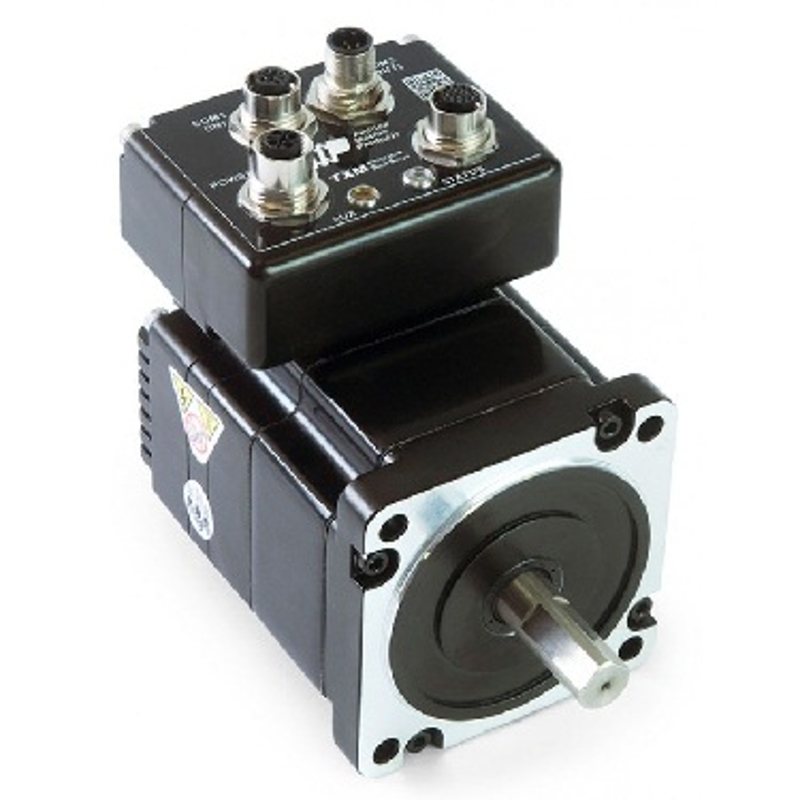

TXM34C-6CG 数据手册
TXM ■ Integrated Step-Servo New 步进伺服第三代 集成式电机,一体化终端 ■ 智能型,内藏运动控制器 ■ 总线控制,多轴网络通讯 ■ 加强型电机,长寿命设计 ■ 高效率,高精度,高响应 ■ 低振动,低噪音,低发热 步进伺服 闭环步进 IP65  Compliant TXM S Integrated tep-Servo 特性 MOONS' 创新性地将伺服控制技术融入步进电机之中,革命性地创造出具有全新优异性能表现的一体化 运动控制终端。TXM 系列是集成式步进伺服第三代产品,在 TSM 的基础上对整机做了 IP65 防护等级认证。 多种控制模式 UP TO UP TO Ethernet 112 AXES 32 AXES RS-485 脉冲&方向 双脉冲 正交脉冲 IDn 脉冲发生器 ID2 脉冲控制 5V RS485/422 Downloading 模拟量速度 Ain 模拟量位置 ID1 多轴网络 Run/Stop (Toggle Switch) Speed1/Speed2 (Toggle Switch) 模拟量控制 0 Speed (Potentiometer) 运动编程 独立编程 UP TO 32 全闭环 ƒ 精确的位置及速度控制以满足最为苛刻的应用要求。 ƒ 高鲁棒性的伺服控制可适应宽范围的惯性负载和摩擦负 载变化。 运动指令 伺服控制器 ƒ TXM24,TXM34产品内置20000 脉冲/圈高分辨率编 码器,提供了精确的位置精度,定位误差仅为±1脉冲 (0.018°)。 电机 功率放大器 编码器 置 速度 位 全闭环 力矩 反馈 低发热/高效率 ƒ 根据实际负载情况实时调整电流的大小,将发热降至最低。 ƒ 静止时,电流几乎为零,无发热。 ƒ 接近100%力矩输出能力,在最紧凑的空间内发挥出最大的能量转化 率,节能高效。 发热 损耗 energy Stepper 能量 输出 30% 发热 损耗 energy 能量 输出 80% TXM 平滑精确 ƒ 基于高精度编码器的空间矢量电流控制算法,在全速度范围内均有优异 的性能表现,即使在低速应用时仍可保持平稳、安静的运行。 ------完美解决传统步进电机低速振动噪声问题 ƒ 利用高速响应的伺服控制技术升级强化了步进电机固有的刚性特质。 ------在运行和静止时都确保定位的精确 Stepper TXM 2 ±1 Count Error TXM S Integrated tep-Servo 特性 高速响应 步进 伺服 距离 TXM典型 应用场合 ƒ 在点到点快速定位的运动场合,先进的伺服控制技术提供了大力矩输 出,使得系统具有极高动态响应,大大超越了传统步进系统极限。 速度 大力矩 ƒ TXM始终在全伺服模式下运行,电机的力矩可以被100%充分利用,系统设计时无需考 虑力矩冗余。 120%~150% 短时运行 ƒ 在大多数应用场合,电机可以输出150%的额定力矩,大力矩输出在某些情况下可以简 化减速机构的复杂度。 ƒ 50%过载能力在短距离,高加减速的应用场合将系统优化得更加高效。 100% 70% 连续运行 传统步进 额定力矩 TXM 简单参数整定 1:10 1:5 1:1 ƒ 使用预定义的整定参数即可获得最优的性能表现及系统稳定性。 ƒ 根据不同等级的控制要求,提供多种整定参数选择。 ƒ 对于绝大多数应用场合,默认参数即可满足使用,无需手工整定。 负载惯量 新增关键特性 ƒ TXM24产品具备多达3路数字输入接口,1路数字输出接口及1路模拟量输入接口 ƒ TXM34Q/C产品具备多达5路数字输入接口,3路数字输出接口及1路模拟量输入接口 ƒ TXM34P产品具备内置编码器信号输出功能,提供差分A+/A-,B+/B-及Z+/Z-信号输出 ƒ 现场总线型产品(RS-485,Modbus/RTU ,CANopen)集成Daisy Chain 接口(仅TXM24/34产品) ƒ TXM34以太网通讯产品,集成Daisy Chain 接口 ƒ 新增多种回原点模式 ƒ 支持软件限位功能 ƒ 新增辅助电源输入功能,确保在主电源切断的情况下,保证控制电源不断,可查询编码器信息(仅TXM34产品) ƒ 整机通过IP65防水防尘等级认证 用户软件 Step-Servo Quick Tuner RS485 Bus Utility 用于产品的配置。可以帮助用户找到最 佳的伺服整定参数,测试基本运动控制 功能,并实时进行数据监控。 一个简单的,功能强大的软件工具,通 过MOONS’SCL ASCII命令设置和测 试多轴RS-485通讯网络。 CANopen Test Tool 用于演示CANopen通讯功能,可以帮 助用户更简单地开发和分析CANopen 运动控制。 所有软件免费下载 以上所有软件支持 Microsoft Windows XP,Windows 7,Windows 8,Windows 10,32 位或 64 位系统 3 软件和相关使用手册请到 MOONS' 官网下载 www.moons.com.cn TXM S Integrated tep-Servo 系统配置 ◇ -P 脉冲输入控制型 (仅TXM34) 客户使用上位机控制器直接 发送脉冲信号进行控制。 USB-RS232 转换器 P/N: MS-USB-RS232-01 主要功能 PC/配置参数 ƒ 接受脉冲信号运行 ƒ 编码器信号输出 I/O 电缆线 PLC 运动控制卡 脉冲发生器 AC 电源 AUX辅助输入电源 TXM34: 12 - 48VDC 输入电源 TXM34: 24 - 70VDC AC 电源 DC 电源 再生放电钳 订货信息 320W P/N: MF320A48AG-V 订货信息 P/N: RC880 ◇ -S 基本控制型 (仅TXM24) 电机配置 *RS485 版本 连接至另外一台从站 或终端匹配电阻 PC 客户可使用上位机等发送脉冲指令、模拟量指 令或者MOONS’特有的SCL通讯指令控制驱动 器。 主要功能 串口实时控制 ƒ ƒ ƒ ƒ ƒ MOONS’ SCL Motion Control 带串口的主控制器 DC 电源 USB-RS232 转换器 P/N: MS-USB-RS232-01 USB-RS485 转换器 P/N: MS-USB-RS485-01 I/O Cable PLC,传感器 输入电源 TXM24: 12 - 70VDC AC 电源 DC 电源 订货信息 320W P/N: MF320A48AG-V 再生放电钳 订货信息 P/N: RC880 4 接受脉冲信号运行 接受模拟量信号运行 接受SCL通讯指令(RS-232/RS-485) RS-485通讯可同时支持32轴 支持以太网通信,eSCL协议 TXM S Integrated tep-Servo 系统配置 ◇ -Q 内置可编程型控制器 ( 包含 Modbus/RTU 通讯型,以太网通讯型支 持 Modbus/TCP ) USB-RS232 转换器 P/N: MS-USB-RS232-01 Modbus/RTU 主控制器 客户可编写程序驻留在驱动器中可脱离上位机 做为一个控制器独立工作。亦可连接上位机、 传感器等组成一个系统运行。 USB-RS485 转换器 P/N: MS-USB-RS485-01 *RS485版本 连接至另外一台从站 或终端匹配电阻 主要功能 ƒ ƒ ƒ ƒ ƒ ƒƒ ƒ ƒ 程序驻留和串行主机命令控制 数据寄存器 多任务处理 数字和逻辑功能处理 接受模拟量信号运行 Modbus/RTU工业现场总线控制,同时支持32轴 支持单口以太网通信,eSCL协议 (仅TXM24) 支持双口以太网通信,eSCL协议 (仅TXM34) PC 电机配置/Q程序下载 带串口的主控制器 串口实时监控 (可支持) I/O 电缆线 PLC,传感器 AC 电源 输入电源 TXM24: 12 - 70VDC TXM34: 24 - 70VDC AUX辅助输入电源 TXM34: 12 - 48VDC ( 仅TXM34支持 ) AC 电源 再生放电钳 DC 电源 订货信息 320W P/N: MF320A48AG-V DC电源 订货信息 P/N: RC880 USB-CAN 转换器 P/N: MS-USB-CAN 转换器 ◇ -CANopen通讯型 USB-RS232 转换器 P/N: MS-USB-RS232-01 *CANopen版本 连接至另外一台从站 或终端匹配电阻 CANopen 主控制器 CiA301 CiA402 支持工业级现场总线CANopen, CiA301 CiA402 协议 可同时控制112轴。支持Q编程功能。 主要功能 ƒƒ CANopen工业现场总线控制 ƒ 网络最高支持112轴 ƒ 支持Q编程功能 PC 电机配置/Q程序下载 (通过RS-232串口) I/O 电缆线 AC 电源 输入电源 TXM24: 12 - 70VDC TXM34: 24 - 70VDC AUX 辅助输入电源 TXM34: 12 - 48VDC ( 仅TXM34支持 ) AC 电源 DC 电源 订货信息 320W P/N: MF320A48AG-V 再生放电钳 DC 电源 订货信息 P/N: RC880 5 PLC,传感器 TXM S Integrated tep-Servo 规格 安装尺寸 60mm 品名 基本型 TXM24S-3□G Q编程型(含Modbus/RTU通讯型) TXM24Q-3□G CANopen通讯型 TXM24C-3CG EtherNet/IP通讯型 TXM24IP-3EG 保持转矩 N•m 2.5 转子惯量 g•cm2 900 VDC 12-70 脉冲/圈 20000 最高转速 RPM 3600 电机重量 g 2090 输入电源 编码器分辨率 □表示 A(RS-232) 或 R(RS-485) 或单口以太网 ◇ 转速—转矩特性 TXM24□-3□G 连续运行 24V 48V 70V 短时运行 24V 48V 70V 3.5 3 力矩(N·m) 2.5 2 1.5 1 0.5 0 0 10 20 30 40 50 速度(rps) ◇ 电气规格 CANopen通讯型 EtherNet/IP通讯型 TXM24C-3CG TXM24IP-3EG 脉冲指令 模拟量指令 位置表 SCL或eSCL运动控制指令 脉冲指令 模拟量指令 SCL或eSCL运动控制指令 Q Program编程 Modbus/RTU通讯控制 Q program编程 CANopen通讯控制 Q program编程 EtherNet/IP通讯控制 通讯接口 RS-232或RS-485或Ethernet RS-232或RS-485或Ethernet RS-232&CANopen Ethernet 通讯协议 SCL Modbus/RTU or SCL CANopen CANopen 脉冲指令类型 脉冲+方向 CW/CCW双脉冲 A/B差分脉冲 脉冲+方向 CW/CCW双脉冲 A/B差分脉冲 - EtherNet/IP 最大脉冲输入频率 2MHz, 最小脉宽=250ns 2MHz, 最小脉宽=250ns - - 数字量输入个数 3 3 5 3 数字量输出个数 1 1 3 1 模拟量输入个数 1 1 - 1 - 0–5VDC 模拟量输入 分辩率:12bits 基本型 TXM24S-3□G Q编程型 TXM24Q-3□G 控制指令 数字量输入规格 光电隔离,5-24VDC 数字量输出规格 模拟量输入规格 光电隔离,30VDC/100mA 0–5VDC 模拟量输入 分辩率:12bits 输入电源 12-70VDC 保护功能 过压、欠压、过热、电机绕组短路(相间、相地) □表示A(RS-232)或R(RS-485)或单口以太网 6 TXM S Integrated tep-Servo 规格 安装尺寸 86mm 品名 脉冲输入型 TXM34P-1AG TXM34P-3AG TXM34P-5AG TXM34P-6AG Q编程型(含Modbus/RTU和双口以太网通讯) TXM34Q-1□G TXM34Q-3□G TXM34Q-5□G TXM34Q-6□G CANopen通讯型 TXM34C-6CG TXM34C-1CG TXM34C-3CG TXM34C-5CG 保持转矩 N•m 2.7 5.2 6.7 8.2 转子惯量 g•cm2 915 1480 2200 3660 脉冲/圈 20000 20000 20000 20000 最高转速 RPM 3600 3600 3600 3600 电机重量 g 4600 6800 9000 11400 VDC 输入电源 编码器分辨率 24-70 □表示 A(RS-232),R(RS-485) 或 D( 双口以太网 ) ◇ 转速—转矩特性 连续运行 24V 48V 70V 短时运行 24V 48V 70V TXM34□-3□G 3.5 7 3 6 2.5 5 2 4 力矩(N·m) 力矩(N·m) TXM34□-1□G 1.5 1 0.5 0 连续运行 24V 48V 70V 短时运行 24V 48V 70V 3 2 1 0 10 20 30 40 0 50 0 10 20 30 速度(rps) TXM34□-5□G 连续运行 24V 48V 70V 短时运行 24V 48V 70V TXM34□-6□G 9 10 7.5 8 力矩(N·m) 力矩(N·m) 6 4.5 3 50 连续运行 48V 70V 短时运行 48V 70V 6 4 2 1.5 0 40 速度(rps) 0 10 20 30 40 0 50 0 10 20 30 40 50 速度(rps) 速度(rps) ◇ 电气规格 脉冲输入型 TXM34P-■AG Q编程型 TXM34Q-■□G 控制指令 脉冲指令 脉冲指令 模拟量指令 SCL或eSCL运动控制指令 Q Program编程 Modbus/RTU通讯控制 通讯接口 RS-232 RS-232或RS-485或Ethernet RS-232&CANopen 通讯协议 - Modbus/RTU or SCL or eSCL CANopen 脉冲指令类型 脉冲+方向 CW/CCW双脉冲 A/B差分脉冲 脉冲+方向 CW/CCW双脉冲 A/B差分脉冲 - 最大脉冲输入频率 2MHz, 最小脉宽=250ns 2MHz, 最小脉宽=250ns - 数字量输入个数 4 5 5 数字量输出个数 3 3 3 模拟量输入个数 - 1 1 编码器反馈输出 20,000 counts/rev A/B/Z 差分信号 - - 数字量输入规格 光电隔离,5-24VDC 数字量输出规格 光电隔离,30VDC/100mA 模拟量输入规格 输入电源 保护功能 - CANopen通讯型 TXM34C-■CG Q program编程 CANopen通讯控制 0–5VDC 模拟量输入,分辩率:12bits 主电源:24-70VDC 辅助电源:12-48VDC 过压、欠压、过热、电机绕组短路(相间、相地) ■表示电机大小1,3,5,6其中的一个 □表示A(RS-232)或R(RS-485)或D(双口以太网) 7 TXM S Integrated tep-Servo 规格 一般规格 RS-485或Modbus/RTU 通讯规格 RS-485 或 Modbus/RTU 通讯规格 TXM Integrated 绝缘等级 B级(130℃) 传送速率 9600/19200/38400/57600/115200 绝缘电阻 100MΩ/DC500V 最大传送距离 因传送速率而定 绝缘电压 500VAC 1 分钟 最大连接台数 32台 环境温度 0~+40℃ 通讯线 推荐双绞屏蔽线 环境湿度 90%(无结露) 设定地址 场合 无腐蚀性气体、尘埃。 使用环境 Quick Tuner 软件设定 IP65 防护等级 CANopen 通讯规格 Ethernet 通讯规格 1M/800K/500K/250K/125K/50K/20K/12.5K 最大传送距离 因传送速率而定 最大连接台数 112 通讯线 推荐双绞屏蔽线 设定地址 旋转开关配合 Ethernet(eSCL) 通讯规格 传送速率 最大传送距离 CANopen CiA301 CiA402 通讯规格 传送速率(bps) 100Mbps 2个节点之间最大距离100米 推荐双绞屏蔽网线五类线或六类线 (CAT5e或CAT6) Quick Tuner 软件设定 通讯线 设定地址 Quick Tuner: 软件设定 容许悬挂负载,容许轴向负载(单位:N) 容许悬挂负载 60mm 型号 距轴端的距离mm TXM24□-3□G 容许轴向负载 0 5 10 15 20 90 100 130 180 270 260 290 340 390 480 悬挂负载 电机安装尺寸 轴向负载 TXM34□-1□G 86mm TXM34□-3□G TXM34□-5□G 电机本身重量以下 L TXM34□-6□G 机械尺寸(单位:mm) TXM24 “M” 出轴直径 型号 “L” 出轴直径 60.5 10 TXM34□-1□G TXM34□-3□G TXM34□-5□G TXM34□-6□G 112.5 143 172.5 203 14 L 1 131.3 24 4-Ø4.5 20 37 86 MAX. B 47.14 69.6 4- 69.6 73 Ø38.1 8 2 1.5 10 60.5 6.5 121 60 47.14 137 9.5Flat 95.5 111 Ø10 25 B 14 13 FLAT Unit:mm 65 8 Unit:mm B-B 86 86 MAX. “L” TXM24□-3□G 131.3 * 另可提供8 mm 出轴版本 13 FLAT 型号 TXM34 TXM S Integrated tep-Servo 配件 选购配件 型号 类别 描述 MF150A24AG-V 开关电源 150W, 24V MF320A48AG-V 开关电源 320W, 48V RC880 再生放电钳 80VDC Max. 50W MS-USB-RS232-01 USB转换器 USB-RS232 MS-USB-RS485-01 USB转换器 USB-RS485 MS-USB-CAN-01 USB转换器 USB-CAN ◇ 开关电源 MOONS' 推荐使用以下开关电源 型号:MF150A24AG-V 150W,24VDC 170 152 65 199 157 18 45 11.5MAX 5 1 18 1 8 2 2 49.5 4-M4 L=4mm 8 18 9 11.5MAX 型号:MF320A48AG-V 320W,48VDC 3 3 4-M4 L=4mm 4 6 7 5 99 63 5 6 FAN Air flow direction 9.5 9.5 63 99 4 7 V ADJ. V ADJ. LED 4MAX CN3 2 1 LED 4-M4 L=4mm CN3 4 8 1 28 52 25 12.5 117 12.5 12.5 25 44 25 3-M4 L=4mm 5 25 130 ◇ 再生放电钳 型号:RC880 使用鸣志的反电势钳位吸收模块RC880(如下图所示)可以有效地解决再生放电的问题。 利用RC880来检测自己的应用中是否存在反电势再生电源的问题,将RC880串联在TXM系列与供电电源之间并正常工作,如果RC880上的 “Regen”LED指示灯从未闪烁过,说明您的电路中没有过多的反电势,不必使用RC880。 28.6 76 85 85 94 45 单位:mm ◇ USB通讯转换器 型号:MS-USB-RS232-01 描述:USB-RS232转换器 型号:MS-USB-RS485-01 描述:USB-RS485转换器 9 型号:MS-USB-CAN-01 描述:USB-CAN转换器 TXM S Integrated tep-Servo 规格 配件 ◇ TXM24系列匹配线束 I/O线束 型号 供应商 描述 1430048 Phoenix Contact 12芯,1.5m,屏蔽线束,A编码 -C版本定义 -S/Q/IP版本定义 ● 1 Step+ 3 Step- 5 Dir+ 8 Dir- 6 En+ 4 En- 11 OUT+ 12 OUT- 9 +5V 颜色 引脚 定义 棕 1 X1+ 白 3 X1- 粉 5 X2+ 灰 8 X2- 黄 4 X3 X3 数字量输入 绿 绿 6 X4 X4 数字量输入 黄 灰/粉 7 X5 X5 数字量输入 黑 红/蓝 10 XCOM X 输入公共点 紫 +5V 模拟量电压 红 11 Y1 Y1 数字量输出 灰/粉 描述 高速数字量输入 高速数字量输入 X3 数字量输入 数字量输出 描述 颜色 棕 高速数字量输入 白 粉 高速数字量输入 灰 10 AIN 模拟量输入 紫 12 Y2 Y2 数字量输出 红/蓝 7 GND 模拟量输入地 黑 9 Y3 Y3 数字量输出 红 2 N/C - 蓝 2 YCOM Y 输出公共点 蓝 电源线 型号 供应商 描述 1536285 Phoenix Contact 1.5m,非屏蔽线,A编码 RS232/RS485/CANopen 通讯线 型号 供应商 描述 1518960 Phoenix Contact 1.5m,非屏蔽线,A编码 Ethernet 通讯线 型号 供应商 描述 1407356 Phoenix Contact 1m,CAT5e 屏蔽线,D编码 4 3 1 2 47.3 Ø12 ● 定义 M12 ● 引脚 Ø14.8 ● ◇ TXM34系列匹配线束 型号 供应商 描述 1430200 Phoenix Contact 17芯,1.5m,屏蔽线束,A编码 17 5 14 6 15 -P版本定义 7 46.7 12 1 11 10 8 16 9 14.1 2 13 3 4 I/O 线束 14.8 ● -Q/C版本定义 引脚 定义 1 X1+ 3 X1- 6 X2+ 4 X2- 5 X3 8 描述 颜色 引脚 定义 棕 1 X1+ 白 3 X1- 黄 6 X2+ 绿 4 X2- X3 数字量输入 粉 5 X3+ X4 X4 数字量输入 灰 8 X3- 7 XCOM X 输入公共点 黑 7 X4+ 10 YCOM Y 输出公共点 紫 10 X4- 9 ENC A+ 编码器输出A+ 红 9 X5+ 2 ENC A- 编码器输出A- 蓝 2 X5- 11 ENC B+ 编码器输出B+ 灰/粉 11 Y1 高速数字量输入 高速数字量输入 描述 高速数字量输入 高速数字量输入 X3 数字量输入 X4 数字量输入 X5 数字量输入 Y1 数字量输出 颜色 棕 白 黄 绿 粉 灰 黑 紫 红 蓝 灰/粉 12 ENC B- 编码器输出B- 红/蓝 12 Y2 Y2 数字量输出 红/蓝 13 ENC Z+ 编码器输出Z+ 白/绿 13 Y3 Y3 数字量输出 白/绿 14 ENC Z- 编码器输出Z- 棕/绿 14 YCOM Y 输出公共点 棕/绿 15 Y1 Y1 数字量输出 白/黄 15 GND 模拟量输入地 白/黄 16 Y2 Y2 数字量输出 黄/棕 16 +5V +5V 模拟量电压 黄/棕 17 Y3 Y3 数字量输出 白/灰 17 AIN 模拟量输入 白/灰 10 TXM S Integrated tep-Servo 54.8 型号 供应商 描述 1408835 Phoenix Contact 1m,屏蔽线,S编码 3 1 2 RS232/RS485/CANopen 通讯线 型号 供应商 1407805 Phoenix Contact 1407788 描述 通讯口 3m,针式,屏蔽线,A编码 COM1 3m,孔式,屏蔽线,A编码 COM2 4 44.5 4 3 Ethernet 通讯线 型号 供应商 描述 1407356 Phoenix Contact 1m,CAT5e 屏蔽线,D编码 2 4 3 1 2 47.3 Ø12 1 1 Ø12 Ø14.8 M1 2 Ø14.8 Ø12 2 47.3 5 5 M1 2 3 ● Ø15.4 5 M12 ● 电源线 Ø14.8 ● 配件 命名规则 TXM TXM 34 P - 1 A G TXM系列 结构尺寸 24,34 反馈 G=5000线编码器 控制模式 P=脉冲型 S=基本型 Q=Q 编程型 (含Modbus/RTU通讯型) C=CANopen IP=EtherNet/IP 电机大小 1 = 长度1 3 = 长度3 5 = 长度5 6 = 长度6 通讯方式 A=RS-232 R=RS-485 C=CANopen D=双口以太网(仅TSM34) E=单口以太网 订货信息 型号 力矩 控制 I/O(*) RS-232 RS-485/422 Modbus/RTU CANopen TXM24S-3RG √ S √ TXM24S-3EG TXM24Q-3AG TXM24Q-3RG 2.5N.m 3DI,1DO,1AI √ √ √ Q √ √ TXM24Q-3EG √ TXM24IP-3EG IP TXM24C-3CG C 5DI,3DO √ TXM34P-1AG P 4DI,3DO,EO √ TXM34Q-1AG TXM34Q-1RG Q TXM34C-1CG C TXM34P-3AG P √ √ 5DI,3DO,1AI √ √ √ √ 5.2N.m Q TXM34Q-3DG C √ √ 4DI,3DO,EO TXM34Q-3AG TXM34C-3CG √ √ 2.7N.m TXM34Q-1DG TXM34Q-3RG Ethernet √ TXM24S-3AG √ √ 5DI,3DO,1AI √ √ √ 11 √ TXM S Integrated tep-Servo TXM34P-5AG 订货信息 P 4DI,3DO,EO TXM34Q-5AG TXM34Q-5RG √ 6.7N.m Q TXM34Q-5DG TXM34C-5CG C TXM34P-6AG P √ √ 5DI,3DO,1AI √ √ √ √ 8.2N.m Q TXM34Q-6DG TXM34C-6CG √ √ 4DI,3DO,EO TXM34Q-6AG TXM34Q-6RG √ 5DI,3DO,1AI C √ √ √ √ √ √ * DI: 数字输入 ; DO: 数字输出 ; EO: 编码器输出 ; AI: 模拟量输入 总部 上海安浦鸣志自动化设备有限公司 上海市闵行区闵北工业区鸣嘉路 168 号 邮编:201107 电话:021-5263 4688 传真:021-6296 8682 网址:www.moons.com.cn E-mail:ama-info@moons.com.cn MOONS’INDUSTRIES (AMERICA), INC. 1113 North Prospect Avenue, Itasca, IL 60143 USA Tel: +1 630 8335940 Fax: +1 630 8335946 APPLIED MOTION PRODUCTS, INC. 404 Westridge Dr. Watsonville, CA 95076, USA Tel: +1 831 7616555 Fax:+1 831 7616544 LIN ENGINEERING, INC. 16245 Vineyard Blvd., Morgan Hill, CA 95037 Tel: +1 408 9190200 Fax:+1 408 9190201 MOONS’INDUSTRIES (SOUTH-EAST ASIA) PTE. LTD. 33 Ubi Avenue 3 #08-23 Vertex Singapore 408868 Tel: +65 66341198 Fax: +65 66341138 MOONS’INDUSTRIES JAPAN CO., LTD. 〒 222-0033 神奈川県横浜市港北区新横浜 2 丁目 12 番 地1 新横浜光伸ビル 6F 601 電話番号: +81 (0)45 4755788 ファックス:+81 (0)45 4755787 深圳办事处 深圳市罗湖区人民南路 2008 号深圳嘉里中心 2209 室 邮编 : 518001 电话 : +86 (0)755 25472080 传真 : +86 (0)755 25472081 成都办事处 成都市武侯区人民南路 4 段 19 号威斯顿联邦大厦 1917 室 邮编:610041 电话:+86 (0)28 85268102 传真:+86 (0)28 85268103 北京办事处 北京市海淀区丹棱街 3 号中国电子大厦 B 座 816 室 邮编:100080 电话:+86 (0)10 58753312 传真:+86 (0)10 58752279 西安办事处 西安市唐延路 1 号旺座国际城 D 座 1006 室 邮编:710065 电话:+86 (0)29 81870400 传真:+86 (0)29 81870340 南京办事处 南京市江宁区天元中路 126 号新城发展中心 2 号楼 11 楼 1101/1102 室 邮编:211106 电话:+86 (0)25 52785841 传真:+86 (0)25 52785485 宁波办事处 浙江省宁波市江东区惊驾路 565 号泰富广场 B 座 309 室 邮编:315040 电话:+86 (0)574 87052739 传真:+86 (0)574 87052365 青岛办事处 青岛市市北区凤城路 16 号 卓越大厦 1012 室 邮编:266000 电话:+86 (0)532 80969935 传真:+86 (0)532 80919938 广州办事处 广州市天河区林和西路 9 号耀中广场 B 座 40 层 06 室 邮编:510610 电话:+86 (0)20 38010153 传真:+86 (0)20 38103661 武汉办事处 武汉市江汉区解放大道 686 号世贸大厦 3001 室 邮编:430022 电话:+86 (0)27 85448742 传真:+86 (0)27 85448355 • 本产品目录所列产品规格、技术参数等仅供参考,我公司保留变更的权利,恕不另行通知。如需了解产品详情,请和我公司销售部门联系。 ISO 9001 ISO 14001 ISO/TS 16949 CHINA / 1ST PRINT / 1ST / AUG / 2016 MOONS’ INDUSTRIES (EUROPE) S.R.L. Via Torri Bianche n.1 20871 Vimercate(MB) Italy Tel: +39 039 6260521 Fax: +39 039 9631409 客户咨询中心 400-820-9661
