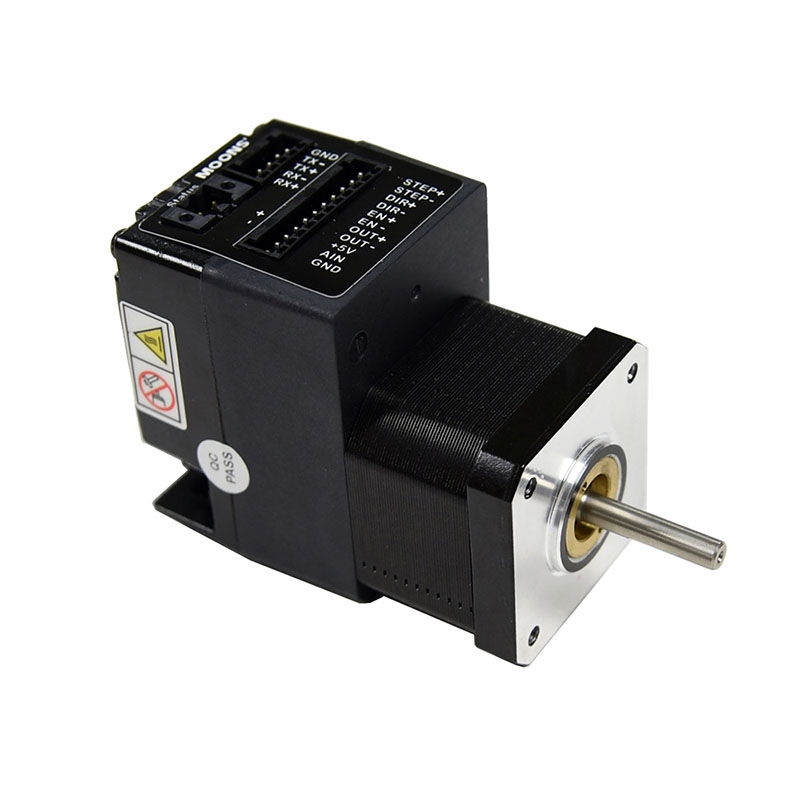

产品规格书 STM17S 产品型号规则 STM17S-2AN 集成式电机 STM 系列 结构尺寸 17 S – 基本版本 概述 电机大小 1=0.23 N.m max 2=0.38 N.m max 3=0.48 N.m max STM17S集成式电机采用DSP数字驱动技术,集控制器, 驱动器和步进电机于一体,在易于安装,节省成本的同 时,提供更加平稳,精确的运动控制。 控制模式 脉冲方向 双脉冲控制 正交相位脉冲 第三方控制器 STM可在内部集成1000线编码器,进行闭环控制,实现以 下功能: ■ ■ 速度模式 堵转检测 - 驱动器可检测堵转并报警 预防堵转 - 即使堵转,驱动器也会继续完成设定的运动 启/停(拨动开关) 软件配置 两档速度自由切换 适合操纵杆控制 通过模拟量或电位器调节速度 速度1/速度2(拨动开关) 力矩曲线 STM17S-1□□ 速度(电位计) RS-422/485 0.20 0.15 0.10 0 STEP&DIR - 高速数字输入 inside drive ■ 方向脉冲信号/编码器跟随 ■ 接收5 - 24V直流电平 STEP+ EN - 低速数字输入信号 DIR+ STEP- OUT+ Torque(N.m) EN- ■■ 报警信号输出 ■■ 30V RES OUT+5V AIN - 模拟量输入信号 AIN ■■ 模拟量调速或模拟量定位 ■■ 接收5 - 24V直流电平 10 20 30 Speed(rps) 12V 24V 40 50 40 50 40 50 48V 0.5 EN+ OUT - 数字输出 0 STM17S-2□□ DIR- ■■ 使能信号 ■■ 接收5 - 24V直流电平 100mA Limit Signal Conditioning 0.4 0.3 0.2 0.1 GND 0 机械尺寸 42.3 MAX 31 31 42.3 MAX Ø 22 Ø5 4.50 Flat 43.5 型号 "L" 长度(mm) "M" 长度(mm) STM17S-1 67.3 24.2 STM17S-2 STM17S-3 72.8 81.3 29.7 38.2 0 10 STM17S-3□□ 4-M3 Depth 4.5 20 30 Speed(rps) 12V 24V 48V 0.5 Torque(N.m) 24 2 15 M 48V 0.05 连接 - 输入 & 输出 61.6 24V 0.25 ■ 接收主机PC或PLC命令 ■ 多轴总线 ■ 实时控制 L±1 12V 0.30 RS-232 主机控制模式 Torque(N.m) ■ ■ ■ ■ 反馈 N=无编码器模块 E=1000线编码器 编码器模块 脉冲&方向 ■ ■ ■ 通讯方式 A=RS-232 R=RS-422/485 0.4 0.3 0.2 0.1 0 0 10 20 30 Speed(rps) 软件 ST Configurator 使用ST Configurator软件可以很方便的配置STM集成式电机。电机设置,控制模式以及可选的编码器设 置都可以通过软件进行配置并下载到驱动器中。 SCL (Serial Command Language) Utility 是一个通过串口实时控制驱动器的工具,它可以帮助用户验证指令的正确性, 进行一些简单的运动控制。 特性 动态电流控制 - 通过配置运行电流,加速电流和空闲电流,电机的运行可以更平滑,发热量可以减小。 抗共振 - STM17自动计算共振点,以此来调整控制算法,从而达到抑制共振的目的。此技术极大的提高了中频稳定性, 使得高速时有更大的力矩输出。 细分插补 - 在低细分脉冲之间自动插入细分,以满足在低细分下仍能保持运动平滑。 输入信号平滑 - 对速度和方向信号的动态滤波可以减少电机及机械系统的运动瞬变,使电机运行更加平滑,同时也可以减 小机械磨损。 自检和自动配置 - 系统上电时,驱动器自动测量电机参数(如电阻和电感) 并根据此参数来优化系统运行性能。 技术规格 功率模块 功率放大类型 双H桥、4象限 电流控制 4 态、PWM频率16KHz 输入电源 外部12-48V的直流电源 输入电压范围 10 - 55V 最小/最大 (额定 12 - 48V直流) 保护 过压、欠压、过热、电机绕组短路(相间、相地) 待机电流衰减 电机运动停止后的可选数毫秒内将运动电流降低到 0 - 90% 的可设定范围内 环境温度 0 - 40°C (32 - 104°F) 安装有合适的散热器 温度范围 90% 无结露 控制模块 电流控制 先进的数字电流控制提供了卓越的高速力矩 微步计算 软件可调,200-51200 steps/rev 以2倍数递增 速度范围 可达50 rps 行程范围 超过10,000,000转(200 steps/rev) 噪音滤波 可编程硬件噪音滤波,软件噪音滤波 串口指令 支持串口命令语言 (SCL) 编码器反馈 可选的 4000 counts/rev 编码器反馈 非易失性存储器 配置参数存储在 DSP 芯片内部的FLASH中 脉冲输入 STEP+/- 输入: 光耦,5 - 24V,最小脉宽 250 ns., 最大脉冲频率 2 MHz 功能: 脉冲信号、正向脉冲、正交脉冲的A相、CW 限位、CW点动、通用输入口、信号输入频率 带宽可调 方向输入 DIR+/- 输入: 光耦,5 - 24V,最小脉宽 250 ns., 最大脉冲频率 2 MHz 功能: 方向信号、反向脉冲、正交脉冲的B相、CCW 限位、CCW点动、通用输入口、信号输入频 率带宽可调 使能输入 EN+/- 输入: 光耦,5 - 24V,最大脉宽 100 μs., 最大脉冲频率 10 KHz 功能: 使能、通用输入口、信号输入频率带宽可调 输出 OUT+/- 集电极开路: 30V,100 mA max,最大脉冲频率 10 KHz 功能: 报错输出、通用编程输出 模拟量输入 AIN 输入: 0 - 5V AIN以GND为参考 功能: 模拟量控制模式和通用模拟应用、可编程的信号范围、偏移、死区和过滤 模拟输入精度 12 位 通讯接口 RS-232 或 RS-422/485 + 5V 用户输出 4.8 - 5 volts @ 100mA maximum 上海安浦鸣志自动化设备有限公司 上海市闵行区闵北工业区鸣嘉路168号 邮编:201107 电话:021-52634688 传真:021-62968682 邮箱:info@moons.com.cn 网址:www.moons.com.cn 客户咨询中心 400-820-9661
