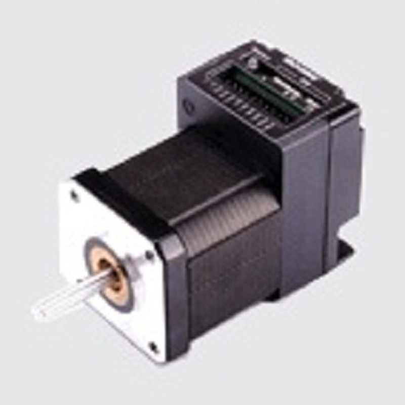

物料型号: - STM17R系列步进电机有多个型号,包括STM17R-1、STM17R-1D、STM17R-1E、STM17R-2、STM17R-2D、STM17R-2E、STM17R-3、STM17R-3D和STM17R-3E。
器件简介: - STM17R系列是基于PID电流控制算法设计的高性能、细分型步进电机和驱动器集成化产品,具有优越的性能表现,高速大力矩输出,低噪音,低振动。
引脚分配: - 引脚分配图详细说明了各个输入输出引脚的功能,例如STEP+、STEP-、DIR+、DIR-、EN+、EN-、OUT+和OUT-等。
参数特性: - 供电电源:12 - 48V直流电源。 - 输出电流:拨码开关设定,4种选择,最大2A。 - 输出力矩:不同型号的STM17R输出力矩不同,STM17R-1最大可达0.23 N.m,STM17R-2最大可达0.38 N.m,STM17R-3最大可达0.48 N.m。 - 输入 & 输出:光电隔离数字输入,5 -24V;光电隔离数字输出,30V 100mA。
功能详解: - 功能框图提供了STM17R的内部结构和组件的视图。 - 安全须知强调了使用产品时必须遵守的安全规范和预防措施。
应用信息: - 应用信息包括安装硬件、选择合适的电源、安装及接线、开关选择等。
封装信息: - 封装信息提供了机械尺寸和力矩曲线等技术规格。
