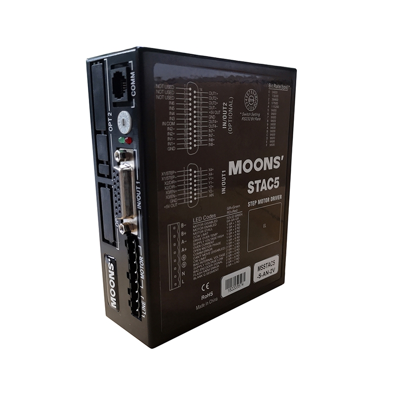

    STAC系列是一款两相高性能交流步进电机驱动器。输入电压段在94-265VAC,可选脉冲控制,模拟量控制,速度模式
MSSTAC5-S-AN-2V 数据手册
技术规格 MSSTAC5-2V 命名规则 MSSTAC5- S - RS-232/485步进电机驱动器 MSSTAC5系列 输入电压 2V = 220VAC 控制模式 S=基本型 Q=Q 编程型 概述 MSSTAC5是一款集成多种控制方式和先进功能的步进电机 控制驱动器。先进的电流控制使步进电机运行更加平滑, 响应速度更快。 MSSTAC5系列使用220VAC电源输入,与DC输入产品相 比,具有卓越的高速特性。 E - 2V 通讯方式 A=RS-232 R=RS-485 反馈 N=无 E=支持编码器输入 机械尺寸 122.5 控制模式 49 38 116 脉冲控制模式 脉冲方向 双脉冲 正交相位脉冲(编码器跟随) 128 140 • • • 第三方控制模式 Q 编程 • • • • • 多任务处理 数学运算 程序驻留 集控制器和驱动器功能于一体 通过RS-232/485可与HMI,PLC, PC等设备通信 • 可访问内部寄存器实现运动参数的实时调整 2-4.5 单位:mm 122.5 49 38 128 140 116 RS-232 主机控制模式 • • • 接收主机PC 或 PLC 命令 多轴总线 实时控制 2-4.5 单位:mm RS-485 力矩曲线 AM23HS2459 连接-输入/输出 输入X3,X4:光电隔离,差分信号,5-24 VDC逻辑电压(开关阈值 2.5V),最小脉冲宽度=250ns,最大脉冲频率= 2 MHz,最大电流10mA。 1.5 . 0.9 0.6 0.3 0 输出Y1,Y2:光电隔离,达林顿管输出,灌电流或源电流接法,输出能 力最大30VDC 100mA,输出100mA时最大压降为1.2V。 模拟量输入:单端信号,范围软件可选+ / -5V、0-5V、0-10V或+ /-10 VDC。软件可配置偏移,死区和滤波。 -Q-A 版本除了以上I/O口外还包括: 输入IN1,IN2,IN7,IN8:光电隔离,差分信号,5-24 VDC逻辑电压 (2.5V开关阈值),最小脉冲宽度100us,最大电流为10mA。 0 堵转检测 - 驱动器可检测堵转并报警 失步补偿 - 即使堵转,驱动器也会继续完成设定的运动 50 1A(ࢎϘ)@ 220V 1.5 1 0.5 0 0 10 20 30 40 50 Speed(rps) AM34HD2805 输出OUT4:光电隔离,达林顿管输出,可接成灌电流或源电流输出, 输出电压最大30 VDC,电流最大100 mA,输出100mA时最大压降1.2V。 • • 40 2 . 输出OUT1-OUT3:光电隔离,达林顿管输出,单端信号,共享COM口, 共阴接法,最大30 VDC,最大100 mA,输出100 mA时电压下降最大为1.2V。 7.0 ᯵Ү٧: MSSTAC5 ጹѫὙ25000 ൥/ᣀ 1.8A(ࢎϘ)@ 220V 6.0 T o rq u e ( N m ) MSSTAC5可选配编码器反馈,进行闭环控制,实现以下 功能: 20 30 Speed(rps) ᯵Ү٧: MSSTAC5 ጹѫὙ10000 ൥/ᣀ 2.5 输入IN3-IN6:光电隔离,单端信号,共阴或共阳接法,逻辑12-24 VDC,串联2200Ω,最大电流为10mA。 编码器模式 10 AM24HS5411 Torque ( N m) 分辨率是12位(+/ - 10伏的范围内),11位(+ / -5或0-10伏的范围内), 或10位(0-5伏的范围内)。 100kΩ的内部阻抗。 1A(ࢎϘ)@ 220V 1.2 Torque ( N m) 输入X1,X2:光电隔离,差分信号,5-24 VDC逻辑电压(开关阈值 2.5V), 最小脉冲宽度=250ns,最大脉冲频率= 2 MHz,方向信号生效 最短时间2us,最大电流10mA。 ᯵Ү٧: MSSTAC5 ጹѫὙ10000 ൥/ᣀ . 5.0 4.0 3.0 2.0 1.0 0 0 10 20 30 Speed(rps) 40 50 软件 ST Configurator 使用ST Configurator软件可以很方便的配置MSSTAC5驱动器。电机设置,控制模式以及可选的编码器设置都可以通 过软件进行配置并下载到驱动器中。 SCL (Serial Command Language) Setup Utility 是一个通过串口实时控制驱动器的工具,它可以帮助用户验证指令的正确性,进行一 些简单的运动控制。 Q Programmer 用于创建Q系列驱动器的运动控制程序。程序可以创建,编辑,可以保存到文件或者下载到驱动器中。程序也可以从文 件打开,也可以从驱动器中上传。 特性 动态电流控制 - 通过配置运行电流和空闲电流,电机的运行可以更平滑,发热量可以减少 抗共振 - MSSTAC5自动计算共振点,以此来调整控制算法,从而达到抑制共振的目的。此技术极大的提高了中频稳定性,使得高速时 有更大的力矩输出。 细分插补 - 在低细分脉冲之间自动插入细分,以满足在低细分下仍能保持运动平滑。 输入信号平滑 - 对速度和方向信号的动态滤波可以减少电机及机械系统的运动瞬变,使电机运行更加平滑,同时也可以减小机械磨损。 自检和自动配置 - 系统上电时,驱动器自动测量电机参数(如电阻和电感) 并根据此参数来优化系统运行性能。 技术规格 功率模块 功率放大类型 双 H-桥,4 象限 输出电流 MSSTAC5-2V:0.5-2.55 A (峰值) 以 0.01 A 递增 输入电压范围 MSSTAC5-2V:94-265 VAC, 50/60Hz 保护 过压、欠压、过温,电机短路(相-相,相-地), 内部放大器短路 待机电流 电机停止运转后在设定的数毫秒后电流衰减至运行电流 0~90%之间的任一整数百分比 环境温度 0 -40 °C (32 -104°F)(安装合适的散热器) 湿度 最大90%,无结露 控制模块 电流控制 4 态、PWM 频率 16 KHz 细分等级 速度范围 软件可调,可配置为200-51200 步/圈之间任意偶数 高达 50 rps 行程范围 超过 10,000,000 转 (200 steps/rev) 噪音滤波 可控制硬件噪音滤波,软件噪音滤波 串口指令 支持串口命令语言 (SCL) 编码器反馈 可选的 4000 counts/rev 编码器反馈 非易失性存储器 配置参数存储在DSP芯片内部的 FLASH 中 输入X1,X2:光电隔离,差分信号,5-24 VDC逻辑电压(开关阈值2.5V), 最小脉冲宽度=250ns, 最大脉冲频率= 2 MHz,方向信号生效最短时间2us,最大电流10mA。 输入输出端口: S 和 Q 版本 输入X3,X4:光电隔离,差分信号,5-24 VDC逻辑电压(开关阈值2.5V),最小脉冲宽度=250ns,最大脉冲 频率= 2 MHz,最大电流10mA。 输出Y1,Y2:光电隔离,达林顿管输出,灌电流或源电流接法,输出能力最大30VDC 100mA,输出100mA时 最大压降为1.2V。 -Q-A 版本除了以上I/O口外还包括: 输入IN1,IN2,IN7,IN8:光电隔离,差分信号,5-24 VDC逻辑电压(2.5V开关阈值), 最小脉冲宽度100us,最大电流为10mA。 输入输出端口: -Q-A 版本 输入IN3-IN6:光电隔离,单端信号,共阴或共阳接法,逻辑12-24 VDC,串联2200Ω,最大电流为10mA。 输出OUT1-OUT3:光电隔离,达林顿管输出,单端信号,共享COM口,共阴接法,最大30 VDC, 最大100 mA,输出100 mA时电压下降最大为1.2V。 输出OUT4:光电隔离,达林顿管输出,可接成灌电流或源电流输出,输出电压最大30 VDC, 电流最大100 mA,输出100mA时最大压降1.2V。 模拟量输入:单端信号,范围软件可选+ / -5V、0-5V、0-10V或+ /-10 VDC。软件可配置偏移,死区和滤波。 模拟量输入 分辨率是12位(+/ - 10伏的范围内),11位(+ / -5或0-10伏的范围内),或10位(0-5伏的范围内)。 100kΩ的 内部阻抗。 通讯接口 RS-232 或 RS-422/485 + 5V 用户输出 输出能力4.8-5.0V,最大100mA 上海安浦鸣志自动化设备有限公司 上海市闵行区闵北工业区鸣嘉路168号 邮编:201107 电话:021-52634688 传真:021-62968682 邮箱:info@moons.com.cn 网址:www.moons.com.cn 客户咨询中心 400-820-9661
