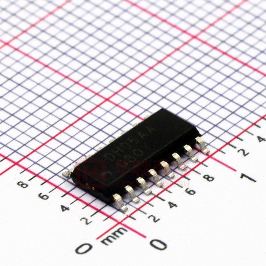

    5节锂电池保护IC SOP16_150MIL 4~25V
DH05AAFS16/R5 数据手册
DH05AA 5 节锂电池保护 IC Data Sheet 概 述 特 点 DH05AA 是一款专用于 5 节锂电池或聚 各节电池的高精度电压检测 合物电池的保护芯片。它具有高精度的电 过充电检测电压:4.25V 压检测和电流检测电路,实现过压(OV)保 过充电迟滞电压:0.15V 护、欠压(UV)保护、放电过流(DOC)保护、 过放电检测电压:2.7V 短路(SC)保护、充电过流(COC)保护、断线 过放电迟滞电压:0.3V 检测和保护、高温(OT)保护和低温(UT)保 护。 充电过流检测保护功能 充电过流检测电压:-100mV DH05AA 集成了场效应管的驱动电路, 充电过流解除条件:充电器移除。 能够直接驱动 N 型的充电管和 N 型的放电 3 段放电时的过电流检测保护功能 管。 DH05AA 处于正常状态时消耗的电流 过电流检测电压 1:50mV 低 于 35uA , 断 电 状 态 时 低 于 2uA 。 过电流检测电压 2:100mV DH05AA 封装为 16 引脚的 SOP 封装。 短路检测电压:200mV 通过改变外接电容大小设置过充电、过放 电、放电过流 1、放电过流 2、充电过流的 保护延迟时间。 放电过流和短路解除条件: 充电器连接或者负载断开。 内建的断线保护。 内建的充电和放电高温保护。 内建的充电和放电低温保护。 低功耗的工作状态: 正常状态: VVREGH + 1V VVREGH 放电管的驱动电压 VCC < VVREGH + 1V VCC – 1.5 VCC – 1 电池输入(VC5,VC4,VC3,VC2,VC1) IVC5 VC5 正常状态电流 5 节电池,VCELL = 3.5V IVCX VC(n)正常状态电流, n=1to4 VCELL = 3.5V -0.3 VCELL = 3.5V, VCHC = VCC – 3V 3 4.2 驱动电路(CHC,DHC) ICHC 6 CHC 引脚流出电流 VDHCH VCELL = VOVP+0.2V,VCHC = VCC–3V Hi-Z μA VCS = 0V VVREGH V DHC 引脚输出电压 VCS ≥ VDOCP1 VDHCL 7 HUATECH SEMICONDUCTOR 0.4 CAUTION: These devices are sensitive to electrostatic discharge; follow proper IC Handling Procedures. Huatech (and design) is a registered trademark of Huatech Semiconductor Inc. Copyright Huatech Semiconductor Inc. All Rights Reserved. All other trademarks mentioned are the property of their respective owners. FN1618-12.2.b V DH05AA 5 节锂电池保护 IC Data Sheet 功能框图 VCC VC5 CHC DHC CFET/DFET output OV detection & UV detection VC4 VMON1 VCS VMON2 OV detection & UV detection Load open or Charger-in OC/SCP comparators VC3 OV detection & UV detection LOGIC VC2 OV detection & UV detection Chargeropen VC1 COVT OV detection & UV detection Delay Timer CUVT VSS TS VTH OT/UT comparators 图 5 功能框图 8 HUATECH SEMICONDUCTOR CAUTION: These devices are sensitive to electrostatic discharge; follow proper IC Handling Procedures. Huatech (and design) is a registered trademark of Huatech Semiconductor Inc. Copyright Huatech Semiconductor Inc. All Rights Reserved. All other trademarks mentioned are the property of their respective owners. FN1618-12.2.b DH05AA 5 节锂电池保护 IC Data Sheet 功能描述 DH05AA 有 3 个放电过流检测级别(VDOCP1, 1、过充电状态 当任何一节电池电压高于 VOVP 且时间持续 tOVP 或更长,DH05AA 的 CHC 引脚将变成高阻态。 解除条件:当所有的电池电压变成 VOVR 或者 更低。 VDOCP2 & VSCP)且每个放电过流级别有相应的过流 检测延迟时间(tDOCP1, tDOCP2 & tSCP)。 当放电电流高于规定值(VCS 引脚电压高于 VDOCP1)并且时间持续 tDOCP1 或更长,DH05AA 进 入放电过流状态,DHC 引脚输出低电平来关断放 电管停止放电。2 级过流检测(VDOCP2)和 2 级过流 2、过放电状态 当任何一节电池电压低于 VUVP 且时间持续 tUVP 或更长,DHC 引脚电压变成 VSS,放电管关 闭停止放电。 解除条件:所有的电池电压均变为 VUVR 或更 高并且 VMON1 引脚电压低于 1.5V(也就是负载移 除或充电器连接)。 检 测 延 迟 时 间 (tDOCP2) 的 操 作 与 1 级 过 流 检 测 (VDOCP1 & tDOCP1)相同。 解除条件:充电器连接或负载移除使得 VMON1 引脚电压低于 1.5V。 6、高温或低温状态 放电状态下当电池包的温度高于 TDOTP 或低 于 TDUTP 并且状态时间持续 2 倍的 tTDET 或更长, 3、断电状态 在过放电状态持续 tUV_PD 或更长,DH05AA 将进入断电状态。此时消耗的电流为 IVCC_PD 或更 低,CHC 引脚输出等于 VCC 电压,DHC 引脚输 出为 0V。 解除条件:充电器连接使得 VMON1 引脚电 压比 VCC 低 3V 以上。 DHC 引脚电压变为低电平并且 DH05AA 的 CHC 引脚变成高阻态。 解除条件:电池包的温度恢复且 VMON1 引 脚电压低于 1.5V(负载移除或充电器连接)。 充电状态下当电池包温度高于 TCOTP 或低于 TCUTP 并且时间持续 4 倍的 tTDET 或更长,DH05AA 的 CHC 引脚变成高阻态,充电管将被关闭停止充 电。 4、充电过流状态 解除条件:电池包的温度恢复。 充电电流过大且 VCS  VCOCP 并持续了一段 时间 tCOCP,CHC 引脚输出高阻,充电控制 MOS 管关断。 7、0V 电池充电功能 电池充电使能只要 DH05AA 电源引脚 VCC 电 解除条件: 压高于起始充电阈值电压 VVCC_CHGINI,充电管栅 1)对于图 1 同口和图 2 中 C-分口应用电路: 极控制引脚 CHC 就能够输出电流,来开启充电管 充电器移除使得 VMON1 引脚电压比 VSS 高 0.1V 给电池包充电,即便是其中有电池芯电压降低到 以上。 0V。 2)对于图 3 中 C+分口应用电路:充电器移 除使得 VMON2 引脚电压比 VCC 低 0.15V 以上。 DH05AA 芯片检测到管脚 VC1、VC2、VC3、 5、放电过流状态 9 8、断线保护功能 VC4、VC5 中任意一根或者多根与电芯的连线断 HUATECH SEMICONDUCTOR CAUTION: These devices are sensitive to electrostatic discharge; follow proper IC Handling Procedures. Huatech (and design) is a registered trademark of Huatech Semiconductor Inc. Copyright Huatech Semiconductor Inc. All Rights Reserved. All other trademarks mentioned are the property of their respective owners. FN1618-12.2.b DH05AA 5 节锂电池保护 IC Data Sheet 开,CHC 引脚输出高阻态,DHC 输出低电平,停 止电池包的充放电。 10 HUATECH SEMICONDUCTOR CAUTION: These devices are sensitive to electrostatic discharge; follow proper IC Handling Procedures. Huatech (and design) is a registered trademark of Huatech Semiconductor Inc. Copyright Huatech Semiconductor Inc. All Rights Reserved. All other trademarks mentioned are the property of their respective owners. FN1618-12.2.b DH05AA Data Sheet 5 节锂电池保护 IC 封装信息 SOP-16 重要提示 随着产品的改进,华泰(Huatech)有权对所提供的产品进行相应的修改、增强、改进或其它变更。 客户在使用华泰产品前,可联系华泰对应的销售办事处或代理商渠道获取最新的规格书(Datasheet) 和相关信息, 并以此为依据确认所使用产品规格,此约束条件同样适用于购买合同的执行流程。 华泰保证其所销售的产品性能符合产品规格书所描述的适用范围,并以此为依据对所有参数进行 严格测试,以保证其产品品质。 11 HUATECH SEMICONDUCTOR CAUTION: These devices are sensitive to electrostatic discharge; follow proper IC Handling Procedures. Huatech (and design) is a registered trademark of Huatech Semiconductor Inc. Copyright Huatech Semiconductor Inc. All Rights Reserved. All other trademarks mentioned are the property of their respective owners. FN1618-12.2.b
