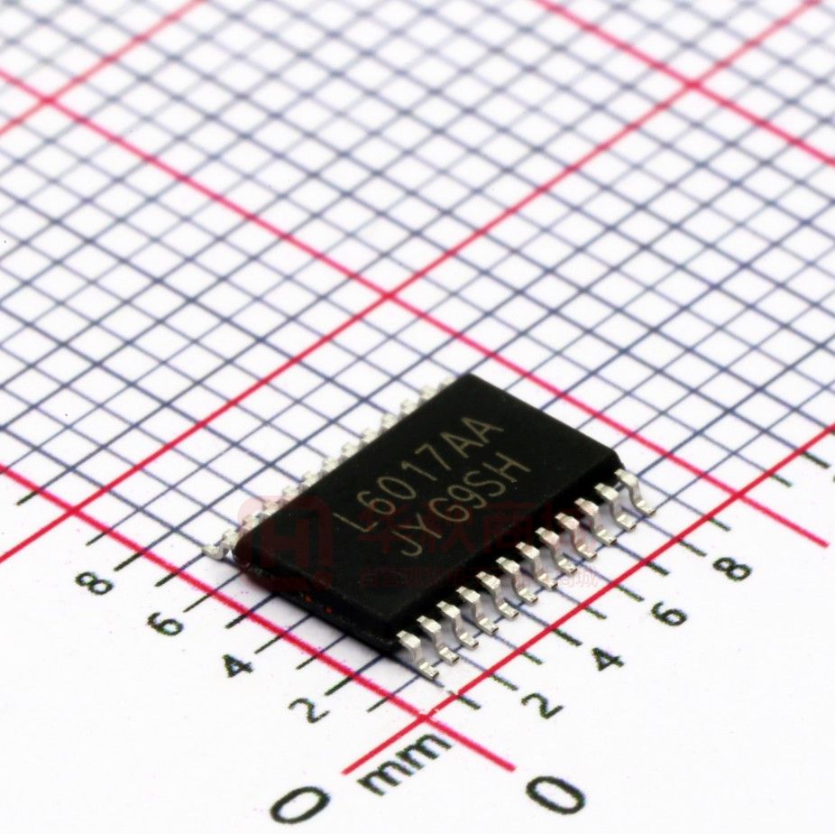

    可级联应用的4节到7节锂电池保护IC TSSOP24_7.8X4.4MM 4~32V
HTL6017AAJYT24/R6 数据手册
HTL6017 Data Sheet 可级联应用的4节到7节锂电池保护IC 概 述 HTL6017是一款可用于4串或5串或6串或7串的锂电池或聚合物电池的保护芯 片。它具有高精度的电压检测和电流检测电路,实现过压(OV)保护、欠压 (UV)保护、放电过流(OC)保护、短路(SC)保护、高温(OT)保护和低温(UT)保护。 HTL6017提供CCTL和DCTL 引脚来分别控制充电和放电的场效应晶体管的开启 或关闭。通过级联使用的方式, HTL6017可保护8串以上的锂电池或聚合物 电池。 HTL6017集成了场效应管的驱动电路,能够直接驱动N型的充电管和N型的放 电管。HTL6017处于正常状态时消耗的电流低于35uA,断电状态时低于1uA。 HTL6017封装为24引脚的TSSOP封装。 特 点  各节电池的高精度电压检测  过充电检测电压:4.25V 精度: ±25mV(25℃)  过充电迟滞电压:0.10V  过放电检测电压:2.70V 精度: ±80mV(25℃)  过放电迟滞电压:0.30V  3段放电过电流检测保护功能  过电流检测电压1:100mV 精度: ±10mV(25℃)  过电流检测电压2: 200mV 精度: ±20mV(25℃)  短路检测电压: 500mV 精度: ±50mV(25℃)  保护延迟时间可由外部电容设置  通过改变外接电容大小设置过充电、过放电、过电流1、过电流 2保护延迟时间  放电过流或者短路解除条件:  充电器连接 或者 负载断开  内建的充电和放电高温保护  内建的充电低温保护  使用SEL1和SEL2引脚来选择4串或5串或6串或7串电池包  低功耗的工作状态:  正常状态: < 35uA  断电状态: < 1uA  硬件关闭状态: < 0.1uA  24引脚 的TSSOP 封装 1 HUATECH SEMICONDUCTOR CAUTION: These devices are sensitive to electrostatic discharge; follow proper IC Handling Procedures. Huatech (and design) is a registered trademark of Huatech Semiconductor Inc. Copyright Huatech Semiconductor Inc. All Rights Reserved. All other trademarks mentioned are the property of their respective owners. FN1616-24.4 HTL6017 Data Sheet 可级联应用的4节到7节锂电池保护IC 应 用  电动工具  数码产品  UPS 后备电池系统 管脚分布 HTL6017 TSSOP-24 CHC 1 24 CCTL VMON 2 23 DCTL DHC 3 22 VCC NC 4 21 VC7 VCS 5 20 VC6 CUVT 6 19 VC5 COVT 7 18 VC4 COCT 8 17 VC3 VSS 9 16 VC2 TS 10 15 VC1 VTH 11 14 SEL2 NC 12 13 SEL1 管脚描述 引脚号 符 号 描述 1 CHC 充电控制MOS栅极连接引脚 2 VMON 3 DHC 4 NC 5 VCS 6 CUVT 接电容,设置过放电检测延时 7 COVT 接电容,设置充电检测延时 8 COCT 接电容,设置放电过流检测延时 9 VSS 10 TS 11 VTH 外部电阻偏置输出引脚,设定和调节保护温度点 12 NC 不连接 2 放电过流或短路发生后负载是否开路检测引脚 放电控制MOS栅极连接引脚 不连接 放电过电流检测引脚 接地引脚 接负温度系数热敏电阻,温度检测 HUATECH SEMICONDUCTOR CAUTION: These devices are sensitive to electrostatic discharge; follow proper IC Handling Procedures. Huatech (and design) is a registered trademark of Huatech Semiconductor Inc. Copyright Huatech Semiconductor Inc. All Rights Reserved. All other trademarks mentioned are the property of their respective owners FN1616-24.4. HTL6017 Data Sheet 可级联应用的4节到7节锂电池保护IC 管脚描述(续) 引脚号 符 号 描述 13 SEL1 选择引脚,用于选择保护4串或5串或6串或7串的电池包 14 SEL2 SEL2 SEL1 功能 VCC VCC 7串电池包 VCC VSS 6串电池包 VSS VCC 5串电池包 VSS VSS 4串电池包 15 VC1 第一节电池正极、第二节电池负极连接引脚 16 VC2 第二节电池正极、第三节电池负极连接引脚 17 VC3 第三节电池正极、第四节负极连接引脚 18 VC4 第四节电池正极、第五节负极连接引脚 19 VC5 第五节电池正极、第六节负极连接引脚 20 VC6 第六节电池正极、第七节负极连接引脚 21 VC7 第七节电池正极 22 VCC 芯片电源、第七节电池正极连接引脚 23 DCTL 放电管外部控制引脚 24 CCTL 充电管外部控制引脚 产品说明 产品名称 过充电保护 阈值 VOVP 过充电保护 解除阈值 VOVR 过放电保护 阈值 VUVP 过放电保护 解除阈值 VUVR 第一级放电过流 保护阈值 VDOCP1 HTL6017AAJYT24/R6 4.25 ±0.025V 4.15 ±0.025V 2.70 ±0.08V 3.00 ±0.08V 0.10 ±0.01V 附: 如果所需产品的阈值不在上表内,请联系我们的销售办公室 3 HUATECH SEMICONDUCTOR CAUTION: These devices are sensitive to electrostatic discharge; follow proper IC Handling Procedures. Huatech (and design) is a registered trademark of Huatech Semiconductor Inc. Copyright Huatech Semiconductor Inc. All Rights Reserved. All other trademarks mentioned are the property of their respective owners. FN1616-24.4. HTL6017 Data Sheet 可级联应用的4节到7节锂电池保护IC 功能框图 ICHG=10uA Voltage Regulator CHC POR & BIAS VCC VC7 OV delay & OT detection timer COVT OV detection & UV detection VC6 DHC Q Q SE T CL R S R OV detection & UV detection VC5 CUVT UV & PD delay timer COCT OC1/OC2 delay timer OV detection & UV detection VC4 OV detection & UV detection OC1/OC2 comparators VCS SC comparators Load open or charger-in VMON VC3 OV detection & UV detection VC2 OV detection & UV detection VC1 CCTL CFET/DFET Control DCTL OV detection & UV detection VSS OT/UT comparators TS Cell Number Selector SEL2 SEL1 VTH 4 HUATECH SEMICONDUCTOR CAUTION: These devices are sensitive to electrostatic discharge; follow proper IC Handling Procedures. Huatech (and design) is a registered trademark of Huatech Semiconductor Inc. Copyright Huatech Semiconductor Inc. All Rights Reserved. All other trademarks mentioned are the property of their respective owners. FN1616-24.4. HTL6017 Data Sheet 可级联应用的4节到7节锂电池保护IC 绝对最大额定值(环境温度25֯C) 注意:应用不要超过最大额定值,以防止损坏。长时间工作在最大额定值的情况下可能影响器件的可靠性。 符号 参数 适用引脚 额定值 VCC 电源和地的输入电压范围 VCC VSS-0.3V to VSS+35V VIN_LV 低电压引脚输入范围 VIN_HV 高电压引脚输入范围 VCS, CUVT, COVT,, COCT,TS, VTH CCTL,DCTL,SEL1, SEL2 VVMON VMON 引脚输入范围 VMON VSS-5.5V to VCC+0.3V VCELL 电池输入引脚电压范围: VC(n) to VC(n-1), n=2 to 7; VC1 to VSS VC7,VC6,VC5,VC4, VC3, VC2, VC1 -0.3V to +7.0V VCHC HTL6017的CHC 引脚输出电压范围 CHC VSS+0.3V to VCC+0.3V VDHC DHC引脚输出电压范围 DHC VSS-0.3V to VCC+15V VSS-0.3V to VSS +5.5V VSS-0.3V to VSS+35V ESD性能(人体模型) ±2kV TA 工作温度 -40℃ to +85℃ TSTG 储藏温度 -40℃ to +125℃ θ JA 封装的热阻抗(TSSOP24) 110℃/W 备注1: 人体模型(HBM)规范MIL-STD-883方法3015.7 备注2: 超过这些“绝对最大额定值”可能造成永久性损坏设备。 这些压力等级,只是硬件特定功能操作时,不包含其他超过这些指示的推 荐工作状况。长时间暴露在绝对最大额定条件可能影响器件的可靠性。 5 HUATECH SEMICONDUCTOR CAUTION: These devices are sensitive to electrostatic discharge; follow proper IC Handling Procedures. Huatech (and design) is a registered trademark of Huatech Semiconductor Inc. Copyright Huatech Semiconductor Inc. All Rights Reserved. All other trademarks mentioned are the property of their respective owners. FN1616-24.4. HTL6017 Data Sheet 可级联应用的4节到7节锂电池保护IC 电气参数(环境温度为25℃) 符号 项目 条件 最小值 典型值 最大值 单位 3.6V to 4.30V (步长50mV 4.225 4.250 4.275 V 过充电和过放电保护阈值 VOVP 过充电保护阈值 VOVP_HYS 过充电解除迟滞电压 VOVR 过充电解除阈值 VOVR = VOVP – VOVP_HYS 4.125 4.150 4.175 V VUVP 过放电保护阈值 2.0V to 3.0V (步长0.1V) 2.620 2.700 2.780 V VUVP_HYS 过放电解除迟滞电压 VUVR 过放电解除阈值 0.100 V 0.300 V VUVR = VUVP + VUVP_HYS 2.920 3.000 3.080 V 放电过流和短路保护 VDOCP1 1级放电过流保护阈值 25mV to 200mV (步长 25mV) 90 100 110 mV VDOCP2 2级放电过流保护阈值 VDOCP2=2*VDOCP1 180 200 220 mV VSCP 短路保护阈值 VSCP=5*VDOCP1 450 500 550 mV 根据图5中R1设定 TDOTP-5 TDOTP TDOTP +5 ℃ 放电高温保护和充电高温保护 TDOTP 放电高温保护阈值 TDOTP_HYS 放电高温解除迟滞值 TDOTR 放电高温解除阈值 TDOTR = TDOTP – TDOTP_HYS TDOTR-5 TDOTR TDOTR +5 ℃ TCOTP 充电高温保护阈值 根据图5中R1设定 TCOTP-5 TCOTP TCOTP +5 ℃ TCOTP_HYS 充电高温解除迟滞值 TCOTR 充电高温解除阈值 TCOTR = TCOTP – TCOTP_HYS TCOTR-5 TCOTR TCOTR +5 ℃ TCUTP 充电低温保护阈值 根据图5中R1设定 TCUTR-5 TDUTR TCUTR +5 ℃ TCUTP_HYS 充电低温解除迟滞值 TCUTR 充电低温解除阈值 TCUTR = TCUTP + TCUTP_HYS VIN_DSG 放电状态检测电压 VVCS>VIN_DSG 时 电 池 包 被 认 为是放电状态;否则,电池 2 包被认为是充电状态。 6 HUATECH SEMICONDUCTOR ℃ 15 ℃ 5 ℃ 5 TCUTR-5 TDUTR TCUTR +5 ℃ 4 6 mV CAUTION: These devices are sensitive to electrostatic discharge; follow proper IC Handling Procedures. Huatech (and design) is a registered trademark of Huatech Semiconductor Inc. Copyright Huatech Semiconductor Inc. All Rights Reserved. All other trademarks mentioned are the property of their respective owners. FN1616-24.4. HTL6017 Data Sheet 可级联应用的4节到7节锂电池保护IC 电气参数(环境温度为25℃) 符号 项目 条件 最小值 典型值 最大值 单位 外部可编程的保护和解除延迟时间 tOVP 过压保护延迟时间 CCOVT=0.1uF 0.7 1.0 1.3 S tUVP 欠压保护延迟时间 CCUVT=0.1uF 0.7 1.0 1.3 S tUV_PD 欠压断电延迟时间 CCUVT=0.1uF 3.85 5.5 7.15 S tDOCP1 1级放电过流保护延迟时间 CCOCT=0.1uF 0.7 1.0 1.3 S tDOCP2 2级放电过流保护延迟时间 CCOCT=0.1uF 0.07 0.1 0.13 S tSCP 短路保护延迟时间 内部固定的延迟时间 100 250 500 μS tTDET 温度检测周期 CCOVT=0.1uF 0.5 1.0 1.5 S 32 V 电源(VCC) VCC IVCC_NOR 输入电压 4.0 电源电流 IVCC_PD VPOR 芯片复位电压 VVREGH 放电管的驱动电压 正常状态, VCELL=3.5V 25 35 μA 断电状态, VCELL=1.8V 0.6 1.0 μA 4.8 6.0 V V VCC>VVREGH+1V 9.0 10.5 12 VCC=VDOCP1 VDHCL μA 13 VVREGH VCELL=3.5V, VVCS=0V DHC 引脚输出电压 μA Hi-Z V 0.4 典型应用电路 PACK+ 10k 10k IN4148 510 cell6 1K cell5 20 19 1K 1K cell3 1K 18 17 CHC DCTL VMON VCC DHC VC7 NC VCS VC6 VC5 VC4 CUVT COVT VC3 COCT VC2 VSS 1 2 3 4 5 6 7 8 1M cell4 cell2 21 CCTL HTL6017A 1K 23 22 1K cell7 24 0.1u 16 1K 15 11 RVTH 12 510k NC 15V SEL1 2M VTH 10K TS SEL2 5.1k 13 VC1 0.1u 4.7u 0.1u 0.1u 0.1u 10k 14 100 10k 0.1u cell1 9 10 1M 10M 0.1u 103RTC 0.1u 0.1u 0.1u 0.1u 0.005 DSG FET CHG FET PACK- 图1,7串电池包的N型充电管和N型放电管的典型应用电路图 8 HUATECH SEMICONDUCTOR CAUTION: These devices are sensitive to electrostatic discharge; follow proper IC Handling Procedures. Huatech (and design) is a registered trademark of Huatech Semiconductor Inc. Copyright Huatech Semiconductor Inc. All Rights Reserved. All other trademarks mentioned are the property of their respective owners. FN1616-24.4. HTL6017 Data Sheet 可级联应用的4节到7节锂电池保护IC 典型应用电路 PACK+ 10k 10k 510 22 1K 21 1K 1K cell12 1K cell11 20 19 18 1K 1K cell9 1K 16 15 13 510 10n 22 1K cell5 20 1K 19 1K cell3 1K VC4 CUVT COVT VC3 COCT VC2 VSS VC1 TS SEL2 VTH SEL1 NC CCTL CHC DCTL VMON 4 5 6 7 8 9 10 11 RVTH 12 18 17 VCC DHC VC7 NC VC6 VCS VC5 VC4 CUVT COVT VC3 COCT VC2 VSS 1 2 2N7002 3 4 5 6 7 8 3.9M 1K cell2 21 1K cell4 VC5 HTL6017A cell6 VCS 10k 24 23 cell7 NC VC6 0.1u 0.1u 0.1u 0.1u 10n IN4148 VC7 BSS84P 3 1M 14 DHC 2 0.1u 4.7u 0.1u 0.1u 0.1u 10k VCC 1 1M 10k VMON 0.1u cell8 CHC DCTL 500k cell10 17 CCTL HTL6017A cell13 23 BSS84P IN4148 24 0.1u 16 1K 15 11 RVTH 12 200k NC 15V SEL1 1M VTH 10K TS SEL2 5.1k 13 VC1 0.1u 4.7u 0.1u 0.1u 0.1u 10k 14 100 10k 0.1u cell1 9 10 1M 5M 0.1u 103RTC 0.1u 0.1u 0.1u 0.1u 0.005 DSG FET CHG FET PACK- 图2,13串电池包的N型充电管和N型放电管的典型应用电路图 9 HUATECH SEMICONDUCTOR CAUTION: These devices are sensitive to electrostatic discharge; follow proper IC Handling Procedures. Huatech (and design) is a registered trademark of Huatech Semiconductor Inc. Copyright Huatech Semiconductor Inc. All Rights Reserved. All other trademarks mentioned are the property of their respective owners. FN1616-24.4. HTL6017 Data Sheet 可级联应用的4节到7节锂电池保护IC 典型应用电路 PACK+ 10k 10k 510 22 1K 21 1K 20 cell15 19 1K 18 1K 1K cell13 1K 16 15 13 510 10n 22 1K 21 1K 20 1K 18 17 16 1K 15 VTH SEL1 NC CCTL CHC DCTL VMON 9 10 11 RVTH 12 13 VCC DHC VC7 NC VC6 VCS VC5 VC4 CUVT COVT VC3 COCT VC2 VSS VC1 TS SEL2 VTH SEL1 NC 1 BSS84P 2 3 4 2N7002 5 6 7 8 9 10 11 RVTH 12 22 21 20 19 18 CHC DCTL VMON VCC DHC VC7 NC VC6 VCS VC5 VC4 CUVT COVT VC3 COCT VC2 VSS 1 2 2N7002 3 4 5 6 7 8 0.1u 1K 16 1K 15 200k RVTH 12 15V NC 10 11 1M SEL1 VTH 10K TS SEL2 5.1k 13 VC1 0.1u 0.1u 0.1u 0.1u 10k 14 100 10k 9 0.1u cell1 IN4148 17 CCTL 3.9M cell2 SEL2 HTL6017A cell3 TS 10k 10n 1K 1K VSS VC1 8 0.1u 0.1u 0.1u 510 1K cell4 VC2 7 1M 14 24 1K 1K COCT 0.1u 4.7u 0.1u 0.1u 10k 23 cell5 VC3 6 1M 10k 10n cell6 CUVT COVT 5 0.1u cell7 IN4148 VC4 4 500k cell9 cell8 19 1K 1K VC5 HTL6017A 1K cell10 VCS 10k 24 23 cell11 NC VC6 0.1u 0.1u 0.1u 10n IN4148 VC7 BSS84P 3 1M 14 DHC 2 0.1u 4.7u 0.1u 0.1u 10k VCC 1 1M 10k VMON 0.1u cell12 CHC DCTL 500k cell14 17 CCTL HTL6017A 1K cell16 23 BSS84P IN4148 24 1M 5M 0.1u 103RTC 4.7u 0.1u 0.1u 0.1u 0.005 DSG FET CHG FET PACK- 图3,16串电池包的N型充电管和N型放电管的典型应用电路图 10 HUATECH SEMICONDUCTOR CAUTION: These devices are sensitive to electrostatic discharge; follow proper IC Handling Procedures. Huatech (and design) is a registered trademark of Huatech Semiconductor Inc. Copyright Huatech Semiconductor Inc. All Rights Reserved. All other trademarks mentioned are the property of their respective owners. FN1616-24.4. HTL6017 Data Sheet 可级联应用的4节到7节锂电池保护IC 功能描述 正常状态 当所有电池的电压处于VOVP和VUVP之 当下面两种状况同时满足时过放电 间,放电电流低于规定值(VCS引脚电压 状态才被解除: 低于VOCP1),充电温度低于TCOTP,放电温度 A、所有的电池电压均变为VUVR 或更高 低于TDOTP,充电温度高于TCUTP,放电温度 B、VMON引脚电压低于1.0V (也就是负 高于TDUTP ,则HTL6017工作在正常状态 载移除或充电器连接) 下,充电管和放电管均开启。 断电状态 过充电状态 过充电状态优先于过放电状态。在 当任何一节电池电压高于VOVP 且时 过放电状态下,如果没有过充电情况存 间持续tOVP或更长,HTL6017的CHC引脚将 在且过放电状态时间持续tUV_PD 或更长, 流出10uA电流。根据图1和2,充电管的 HTL6017将进入断电状态。 S端和G端将被短接在一起, 所以充电管 关闭停止充电,这被称为过压状态。 在过压状态时如果负载连接且VCS 引脚电压高于放电检测电压VIN_DSG, 在过放电状态下如果过充电状况存 在,HTL6017就不会进入断电状态。在 断电状态时,VMON引脚电压通过内部的 上拉电阻被拉升至VCC。 HTL6017将会立即开启充电管来避免放 在断电状态下,HTL6017内部几乎 电电流流过充电管的寄生二极管而导致 所有的电路停止工作,此时消耗的电流 充电管过热。 为IVCC_PD或更低。 过压状态解除之前,如果负载移除, 以下列出每个输出引脚的情况: 充电管将会再次关闭。过压状态只有当 A、CHC引脚:高阻 所有的电池电压变成VOVR 或者更低才会 B、DHC引脚:接VSS 被解除。 当以下状况出现时断电状态被解除: 过放电状态 A、VMON引脚电压为VCC-3V或更低 (充电 当任何一节电池电压低于VUVP 且时 器连接) 间持续tUVP 或更长,DHC引脚电压变成 VSS,放电管关闭停止放电。这被称为过 放电状态。 11 HUATECH SEMICONDUCTOR CAUTION: These devices are sensitive to electrostatic discharge; follow proper IC Handling Procedures. Huatech (and design) is a registered trademark of Huatech Semiconductor Inc. Copyright Huatech Semiconductor Inc. All Rights Reserved. All other trademarks mentioned are the property of their respective owners FN1616-24.4. HTL6017 Data Sheet 可级联应用的4节到7节锂电池保护IC 工作说明 放电过流状态 高温或低温状态 HTL6017 有 3 个 放 电 过 流 检 测 级 别 VCS引脚电压高于VIN_DSG 时,电池包 (VOCP1,VOCP2&VSCP)且每个放电过流级别有 被认为处于放电状态,否则,电池包被 相应的过流检测延迟时间(tDOCP1,tDOCP2 & 认为处于充电状态。 tSCP)。 正常状态下,HTL6017每隔tTDET时间 当放电电流高于规定值(VCS引脚电 周期会检测一次温度,见图4的温度检 压高于VOCP1)并且时间持续tDOCP1 或更长, 测时序图 HTL6017进入过流状态,DHC引脚电压变 为低电平来关断放电管停止放电。2级 过流检测(VOCP2)和2级过流检测延迟时间 (tDOCP2) 的 操 作 和 1 级 过 流 检 测 (VDOCP1& tDOCP1)相同。 在过流状态下,放电管关闭,所以 tTDET tTDET tTDET tTDET COT/DOT Detection Enable CUT Detection Enable ~500uS 图4, 温度检测时序 VMON引脚被负载拉升到VCC,当以下情况 出现时放电过流状态被解除: A、VMON引脚电压低于1.0V(充电器连接 或负载移除) 12 HUATECH SEMICONDUCTOR CAUTION: These devices are sensitive to electrostatic discharge; follow proper IC Handling Procedures. Huatech (and design) is a registered trademark of Huatech Semiconductor Inc. Copyright Huatech Semiconductor Inc. All Rights Reserved. All other trademarks mentioned are the property of their respective owners. FN1616-24.4. HTL6017 Data Sheet 可级联应用的4节到7节锂电池保护IC 功能描述 当电池包的温度在放电状态下高于 且 状 态 时 间 持 续 4 倍 的 tTDET 或 更 长 , TDOTP并且状态时间持续4倍的tTDET或更长, HTL6017的CHC引脚流出10uA电流,充电 DHC引脚电压变为低电平并且HTL6017的 管被关闭停止充电。这被称为充电低温 CHC引脚流出10uA电流,充电管和放电 保护状态。 管均被关闭来停止充电和放电。这被称 作放电高温状态。 在充电低温保护状态下,如果负载 连接并且VCS引脚电压高于放电检测电 当下列两种情况出现时放电高温状 压VIN_DSG,HTL6017将会立刻打开充电管 态被解除: 来避免放电电流流过充电管的寄生二极 A、电池包的温度下降到TDOTR 或更低 管而导致充电管过热。 B、VMON引脚电压低于1.0V(负载移除或 在充电低温保护状态被解除之前, 如果负载移除, 充电管会被再次关闭。 充电器连接) 充电状态下当电池包温度高于TCOTP 并 且 时 间 持 续 4 倍 的 tTDET 或 更 长 , 只有当电池温度上升到TCUTR 或更高时充 电低温状态才会被解除。 HTL6017的CHC引脚流出10uA电流,充电 管将被关闭停止充电。这被称作充电过 温保护。 在充电过温保护状态下,如果负载 连接且VCS引脚电压高于放电检测电压 VIN_DSG,HTL6017将会立刻打开充 电管来 避免放电电流流过充电管的寄生二极管 而导致充电管过热。在充电过温状态被 解除之前,如果负载移除, 充电管将会再次被关闭。只有当电 池包温度下降到TCOTR 或更低时充电过温 状态才会被解除。 充电状态下电池包温度低于TCUTP 并 13 HUATECH SEMICONDUCTOR CAUTION: These devices are sensitive to electrostatic discharge; follow proper IC Handling Procedures. Huatech (and design) is a registered trademark of Huatech Semiconductor Inc. Copyright Huatech Semiconductor Inc. All Rights Reserved. All other trademarks mentioned are the property of their respective owners. FN1616-24.4. HTL6017 Data Sheet 可级联应用的4节到7节锂电池保护IC 功能描述 图4为外部的热敏感应电路。正常状 VCC HTL60XX 态下,HTL6017的VTH每隔tTDET 将持续输 Temp. Detection timer 出500uS 。这样以来,外部温度被检测到。 VTH 8.5R 当VTH输出开启时,HTL6017将把外部热 Discharging state R1 敏电阻上的电压与内部的两个由电阻分 2/11.5*VTH(充电状态)相比较。 2R VCS 上的电压高于11/19*VTH时,充电低温发 生。设定放电过温阈值之后,可设置电 discharging current 放电过温或充电过温发生。当热敏电阻 COMP R2 VSS COMP Sensing resistor (放电状态)或2/11.5*VTH(充电状态), 11R 当热敏电阻上的电压低于1/10*VTH CUT TS COMP 103RTC DOT/ COT 9.5R 8R 压器形成的电压1/10*VTH(放电状态)或 图 5,外部热敏感应电路 阻R1的阻值等于9倍的放电过温阈值时热 敏电阻的阻值。 0V 电池充电使能或禁止功能 例如,对AT103型NTC热敏电阻而言, HTL6017提供0V电池充电功能。 设 置 R1 为 20k 将 设 置 DOT,COT 和 CUT 阈 值 为70℃,50℃和0℃。设置R1 为23k 将设 置 DOT,COT 和 CUT 阈 值 为 65℃,45℃ 和 3℃。 使用1个10K电阻代替热敏电阻会导 致COT,DOT和CUT不会发生。与热敏电阻 并联1个47k电阻(R2)将导致CUT不会发 生, 如图5所示 14 HUATECH SEMICONDUCTOR CAUTION: These devices are sensitive to electrostatic discharge; follow proper IC Handling Procedures. Huatech (and design) is a registered trademark of Huatech Semiconductor Inc. Copyright Huatech Semiconductor Inc. All Rights Reserved. All other trademarks mentioned are the property of their respective owners. FN1616-24.4. HTL6017 Data Sheet 可级联应用的4节到7节锂电池保护IC 功能描述 延时设置 过压保护延迟时间 (tOVP) 和温度检测周期(tTDET) 由连接在COVT引脚的外部电 容决定。欠压保护延迟时间(tUVP)、欠压断电延迟时间 (tUV_PD)、1级和2级过流保护 延迟时间(tDOCP1 & tDOCP2) 由连接在CUVT引脚的外部电容所决定。短路检测延迟时 间 (tSCP)是内部固定的等于250uS (典型值)。 符号 最小值 典型值 最大值 电容 单位 tOVP (7.00 10.0 13.0) ×CCOVT[μF] S tTDET (5.00 10.0 15.0) ×CCOVT[μF] S tUVP (7.00 10.0 13.0) ×CCUVT[μF] S tUV_PD (38.5 55.0 71.5) ×CCUVT[μF] S tDOCP1 (7.00 10.0 13.0) ×CCOCT[μF] S tDOCP2 (0.07 1.00 1.30) ×CCOCT[μF] S CCTL和DCTL引脚 HTL6017有2个控制引脚。CCTL引脚用来控制CHC引脚的输出电压,而DCTL引 脚用来控制DHC引脚的输出电压。CCTL和DCTL 引脚的优先级高于芯片内部的保护 电路。 表1,由CCTL引脚设定的情况 CCTL引脚 CHC引脚 高电平 流出10uA电流 浮空 正常状态*1 低电平 正常状态*1 *1:工作状态由电压检测电路决定 表2,由DCTL引脚设定的情况 DCTL引脚 CHC引脚 高电平 正常状态*2 浮空 低电平 低电平 低电平 *2:工作状态由电压检测电路决定 15 HUATECH SEMICONDUCTOR CAUTION: These devices are sensitive to electrostatic discharge; follow proper IC Handling Procedures. Huatech (and design) is a registered trademark of Huatech Semiconductor Inc. Copyright Huatech Semiconductor Inc. All Rights Reserved. All other trademarks mentioned are the property of their respective owners. FN1616-24.4. HTL6017 Data Sheet 可级联应用的4节到7节锂电池保护IC SEL1和SEL2引脚 SEL1和SEL2引脚用来选择保护4串或5串或6串或7串的电池包。SEL1和SEL2引 脚接低电平或者接高电平,不能浮空。 表1,由SEL1/2引脚设定的情况 SEL1引脚 SEL2引脚 Condition 高电平 高电平 7串电池包 低电平 高电平 6串电池包 高电平 低电平 5串电池包 低电平 低电平 4串电池包 硬件关断 完全关闭HTL6017, 一个 PMOS 开关可以连接 VCC, 或 VCC 可由一个隔离电 源驱动。图6举例如何实现 VCC的开关。如果开关断开,4.3M 和 5.6M 电阻上就 无 电 流 流 过 , TP0610K 将 会 立 刻 关 闭 , HTL6017 将 与 电 池 包 的 正 极 断 开 , HTL6017的电源电流将低于1nA。如果开关闭合, TP0610K将会被打开,HTL6017将 由电池包的正极供电。 TP0610k 10 BAT+ VCC NPN IN4148 5.6M cell10 4.7u cell9 4.3M HTL6017#2 cell8 cell7 cell6 VSS TP0610k 10 VCC NPN IN4148 5.6M 4.7u cell4 4.3M HTL6017#1 cell5 cell3 cell2 Switch cell1 VSS BAT- 图6,硬件关断电路 16 HUATECH SEMICONDUCTOR CAUTION: These devices are sensitive to electrostatic discharge; follow proper IC Handling Procedures. Huatech (and design) is a registered trademark of Huatech Semiconductor Inc. Copyright Huatech Semiconductor Inc. All Rights Reserved. All other trademarks mentioned are the property of their respective owners. FN1616-24.4. HTL6017 Data Sheet 可级联应用的4节到7节锂电池保护IC 封装信息 订货信息 型号 封装 包装数量 HTL6017AAJYT24/R6 TSSOP-24 卷盘,3000/PCS 重要提示 随着产品的改进,华泰(Huatech)有权对所提供的产品进行相应的修改、增强、改进或 其它变更。客户在使用华泰产品前,可联系华泰对应的销售办事处或代理商渠道获取最新 的规格书(Datasheet)和相关信息, 并以此为依据确认所使用产品规格,此约束条件同样 适用于购买合同的执行流程。 华泰保证其所销售的产品性能符合产品规格书所描述的适用范围,并以此为依据对所有 参数进行严格测试,以保证其产品品质。 17 HUATECH SEMICONDUCTOR CAUTION: These devices are sensitive to electrostatic discharge; follow proper IC Handling Procedures. Huatech (and design) is a registered trademark of Huatech Semiconductor Inc. Copyright Huatech Semiconductor Inc. All Rights Reserved. All other trademarks mentioned are the property of their respective owners. FN1616-24.4.
