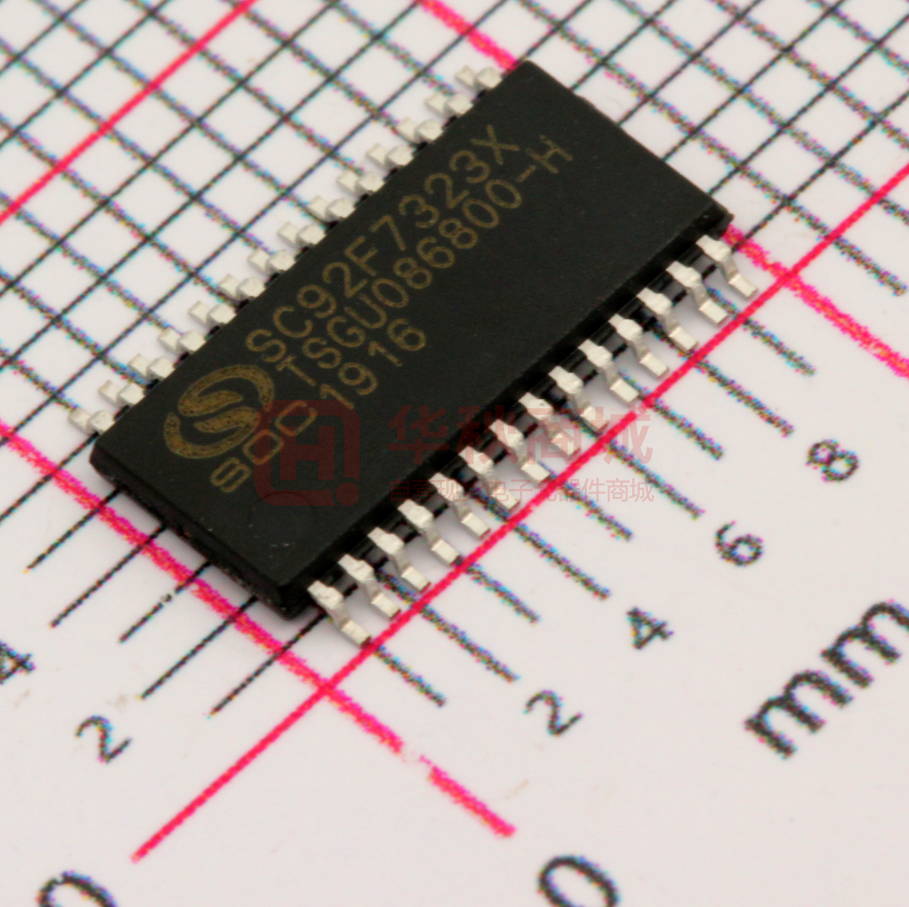

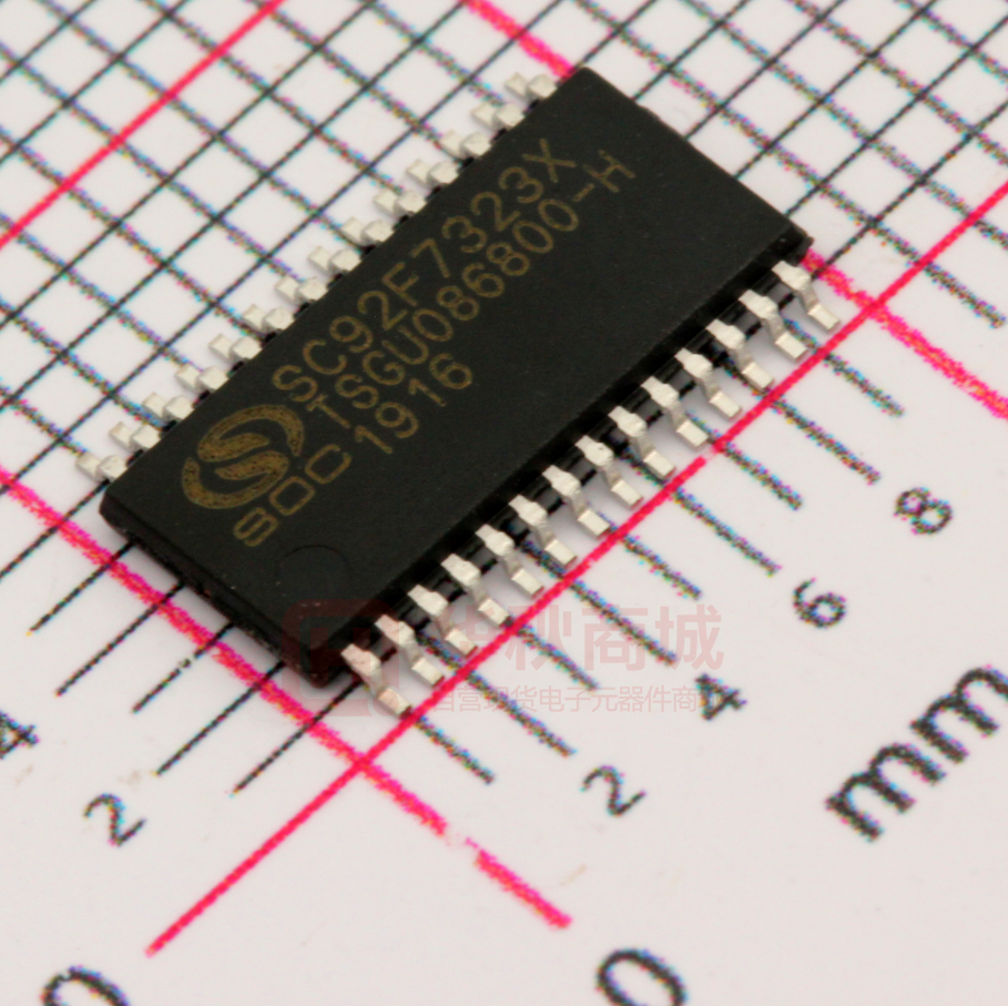

SC92F7323X28U
SC92F7323X28U
    SOC(赛元)
    TSSOP28_9.7X4.4MM
    高速 1T 8051 内核 Flash MCU ,512 bytes SRAM ,8 Kbytes Flash,128 bytes 独立EEPROM,12 位 ADC,3 路 8+2 位 PWM,3 ...
SC92F7323X28U 数据手册
SinOne SC92F7323/7322/7321/7320 高速 1T 8051 内核 Flash MCU ,512 bytes SRAM ,8 Kbytes Flash,128 bytes 独立 EEPROM,12 位 ADC,3 路 8+2 位 PWM,3 个定时器,UART,STOP 电流 8)); //写入 IAP 目标地址高位值 IAPADL = (unsigned char)IAP_Add; //写入 IAP 目标地址低位值 IAPKEY = 0xF0; //此值可根据实际调整;需保证本条指令执行后到对 IAPCTL 赋值前, //时间间隔需小于 240(0xf0)个系统时钟,否则 IAP 功能关闭; // 开启中断时要特别注意 IAPCTL = 0x0A; //执行 IAP 写入操作,1ms@24M/12M/6M/2M; _nop_(); //等待(至少需要 4 个_nop_()) _nop_(); _nop_(); _nop_(); _nop_(); IAP 读操作 C 的 Demo 程序: IAPADE = 0x00; IAP_Data = *( POINT+IAP_Add); //选择 Code 区域 //读取 IAP_Add 的值到 IAP_Data 注意:Code 区域内的 IAP 操作有一定的风险,需要用户在软件中做相应的安全处理措施,如果操作不当可能 会造成用户程序被改写!除非用户必需此功能(比如用于远程程序更新等),不建议用户使用。 Page 66 of 78 V1.1 http://www.socmcu.com SC92F7323/7322/7321/7320 SinOne 高速 1T 8051 内核 Flash MCU 18 电气特性 18.1 极限参数 符号 VDD/VSS Voltage ON any Pin TA TSTG 参数 直流供电电压 任一管脚输入/输出电压 最小值 -0.3 -0.3 最大值 5.5 VDD+0.3 UNIT V V 工作环境温度 -40 85 ℃ 储存温度 -55 125 ℃ 18.2 推荐工作条件 符号 VDD VDD TA1 参数 工作电压 工作电压 工作环境温度 最小值 3.7 2.4 -40 最大值 5.5 5.5 70 UNIT V V ℃ 测试条件 fSYS>16MHz fSYS≤16MHz fSYS>16MHz TA2 工作环境温度 -40 85 ℃ fSYS≤16MHz 18.3 直流电气特性 (VDD = 5V,TA = +25℃,除非另有说明) 符号 参数 最小值 典型值 最大值 单位 - 10 7.3 6 5 0.7 1.0 mA mA mA mA μA - 6.5 8 mA IBTM 工作电流 工作电流 工作电流 工作电流 待机电流 (Power Down 模式) 待机电流 (IDLE 模式) Base Timer 工作电流 - 6 10 μA IWDT WDT 电流 - 1 3 μA 输入高电压 输入低电压 输入高电压 输入低电压 输出低电流 输出低电流 输出高电流 P1/P5 输出高电流 P1/P5 输出高电流 P0/P2 0.7VDD -0.3 0.8VDD -0.2 - 35 70 22 13 22 VDD+0.3 0.3VDD VDD 0.2VDD - V V V V mA mA mA mA mA 输出高电流 P0/P2 - 16 - mA 测试条件 电流 Iop1 Iop2 Iop3 Iop4 Ipd1 IIDL1 IO 口特性 VIH1 VIL1 VIH2 VIL2 IOL1 IOL2 IOH1 IOH2 IOH3 Page 67 of 78 fSYS=24MHz fSYS=12MHz fSYS=6MHz fSYS=2MHz BTMFS[2:0]= 111 每 2.0 秒产生一个 中断 WDTCKS[2:0]= 000 WDT 溢 出 时 间 500ms 施密特触发输入: RST/tCK/SCK VPin =0.4V VPin =0.8V VPin=4.3V VPin=4.7V VPin=4.3V Pxyz=0,IOH 等级 0 VPin=4.3V V1.1 http://www.socmcu.com SC92F7323/7322/7321/7320 SinOne IOH4 高速 1T 8051 内核 Flash MCU 输出高电流 P0/P2 - 13 - mA 输出高电流 P0/P2 - 9 - mA 输出高电流 P0/P2 - 13 - mA 输出高电流 P0/P2 - 10 - mA 输出高电流 P0/P2 - 7 - mA 输出高电流 P0/P2 - 5 - mA - 30 - k 2.37 2.40 2.45 V 最小值 典型值 最大值 单位 - 7.0 5.0 4.2 3.6 0.6 1 mA mA mA mA μA - 4.4 6 mA 0.7VDD -0.3 0.8VDD -0.2 - 25 47 7 55 VDD+0.3 0.3VDD VDD 0.2VDD - V V V V mA mA mA k 2.37 2.40 2.45 V RPH1 上拉电阻 做为 ADC 参考电压的内部基准 2.4V VDD24 内部基准 2.4V 电压输出 Pxyz=1,IOH 等级 1 VPin=4.3V Pxyz=2,IOH 等级 2 VPin=4.3V Pxyz=3,IOH 等级 3 VPin=4.7V Pxyz=0,IOH 等级 0 VPin=4.7V Pxyz=1,IOH 等级 1 VPin=4.7V Pxyz=2,IOH 等级 2 VPin=4.7V Pxyz=3,IOH 等级 3 TA=-40~85℃ (VDD = 3.3V,TA = +25℃,除非另有说明) 符号 参数 测试条件 电流 Iop5 Iop6 Iop7 Iop8 Ipd2 IIDL2 工作电流 工作电流 工作电流 工作电流 待机电流 (Power Down 模式) 待机电流 (IDLE 模式) IO 口特性 VIH3 输入高电压 VIL3 输入低电压 VIH4 输入高电压 VIL4 输入低电压 IOL3 输出低电流 IOL4 输出低电流 IOH5 输出高电流 Pxyz=0 RPH2 上拉电阻 做为 ADC 参考电压的内部基准 2.4V VDD24 内部基准 2.4V 电压输出 fSYS=24MHz fSYS=12MHz fSYS=6MHz fSYS=2MHz 施密特触发输入: RST/tCK/SCK VPin =0.4V VPin =0.8V VPin =3.0V TA =-40~85℃ 18.4 交流电气特性 (VDD = 2.4V ~ 5.5V,TA = 25℃,除非另有说明) 符号 TOSC TPOR TPDW TReset fHRC Page 68 of 78 参数 外接 32k 振荡器起振时间 Power On Reset 时间 Power Down 模式唤醒时 间 复位脉冲宽度 RC 振荡稳定性 最小值 - 典型值 5 5 最大值 1 10 10 单位 s ms ms 测试条件 外接 32k 晶振 18 23.76 24 24.24 us MHz 低电平有效 VDD=4.5~5.5V TA =-20~85 ℃ V1.1 http://www.socmcu.com SC92F7323/7322/7321/7320 SinOne 高速 1T 8051 内核 Flash MCU 18.5 ADC 电气特性 (TA = 25℃,除非另有说明) 符号 VAD NR VAIN RAIN IADC1 供电电压 精度 ADC 输入电压 ADC 输入电阻 ADC 转换电流 1 最小值 3.0 GND 1 - 典型值 5.0 12 - 最大值 5.5 VDD 2 单位 V bit V M mA IADC2 ADC 转换电流 2 - - 1.8 mA DNL INL EZ EF EAD TADC1 微分非线性误差 积分非线性误差 偏移量误差 满刻度误差 总绝对误差 ADC 转换时间 - ±1 ±1 ±8 ±10 ±10 10 - LSB LSB LSB LSB LSB μs TADC2 ADC 转换时间 - 25 - μs Page 69 of 78 参数 测试条件 GND≤VAIN≤VDD VIN=5V ADC 模块打开 VDD=5V ADC 模块打开 VDD=3.3V VDD=5V VREF=5V ADC Clock = 2MHz ADC Clock = 333kHz V1.1 http://www.socmcu.com SC92F7323/7322/7321/7320 SinOne 高速 1T 8051 内核 Flash MCU 19 订购信息 产品编号 SC92F7323M28U SC92F7323X28U SC92F7322M20U SC92F7322X20U SC92F7322Q20R SC92F7321M16U SC92F7320M08U Page 70 of 78 封装 SOP28L TSSOP28L SOP20L TSSOP20L QFN20L SOP16L SOP8L 包装 管装 管装 管装 管装 盘装 管装 管装 V1.1 http://www.socmcu.com SC92F7323/7322/7321/7320 SinOne 高速 1T 8051 内核 Flash MCU 20 封装信息 SC92F7323M28U SOP28L(300mil)外形尺寸 单位:毫米 28 15 e1 E HE ~ ~ L 1 b 14 Detail F e1 D Seating Plane y 符号 See Detail F A 最小 2.465 mm(毫米) 标准 2.515 最大 2.565 A1 0.100 0.150 0.200 A2 2.100 2.300 2.500 b 0.356 0.406 0.456 C 0.254(BSC) D 17.750 17.950 18.150 E 7.374 7.450 7.574 HE 10.100 10.300 10.500 1.270(BSC) e L 0.764 0.864 0.964 LE 1.303 1.403 1.503  0 - 10 S Page 71 of 78 LE A1 e s A A2 c D 0.745(BSC) V1.1 http://www.socmcu.com SC92F7323/7322/7321/7320 SinOne 高速 1T 8051 内核 Flash MCU SC92F7323X28U TSSOP28 外形尺寸 单位:毫米 15 E 28 H L 1 14 e1 e b A A1 A2 c D See Detail F 符号 A 最小 - mm(毫米) 正常 - 最大 1.200 A1 0.050 - 0.150 A2 0.800 - 1.000 b 0.190 - 0.300 c 0.090 - 0.200 D 9.600 - 9.800 E 6.250 - 6.550 e1 4.300 - 4.500 0.65(BSC) e L 0.500 - 0.700  1 - 7 H Page 72 of 78 0.25(TYP) V1.1 http://www.socmcu.com SC92F7323/7322/7321/7320 SinOne 高速 1T 8051 内核 Flash MCU SC92F7322Q20R 单位:毫米 D e L QFN20(4X4)外形尺寸 N20 N16 E E1 N1 D1 N11 N6 A A2 A1 b 符号 Page 73 of 78 A 最小 0.700/0.800 mm(毫米) 正常 0.750/0.850 最大 0.800/0.900 A1 0 - 0.050 A2 0.153 0.203 0.253 b 0.180 0.250 0.300 D 3.900 4.000 4.100 D1 1.900 2.000 2.100 E 3.900 4.000 4.100 E1 1.900 2.000 2.100 e 0.450 0.500 0.550 L 0.390 0.400 0.410 V1.1 http://www.socmcu.com SC92F7323/7322/7321/7320 SinOne 高速 1T 8051 内核 Flash MCU SC92F7322M20U SOP20L(300mil)外形尺寸 单位:毫米 20 11 e1 HE E ~ ~ L 1 10 Detail F e1 e Seating Plane D S A LE y See Detail F 符号 A 最小 2.465 mm(毫米) 正常 2.515 最大 2.565 A1 0.100 0.150 0.200 A2 2.100 2.300 2.500 b 0.356 0.406 0.456 C 0.254(BSC) D 12.500 12.700 12.900 E 7.400 7.450 7.500 HE 10.206 10.306 10.406 1.27(BSC) e L 0.800 0.864 0.900 LE 1.303 1.403 1.503  0 - 10 S Page 74 of 78 b A1 A2 c D 0.660(BSC) V1.1 http://www.socmcu.com SC92F7323/7322/7321/7320 SinOne 高速 1T 8051 内核 Flash MCU SC92F7322X20U TSSOP20L 外形尺寸 单位:毫米 11 E 20 H L 1 10 e1 e b A A1 A2 c D See Detail F 符号 A 最小 - mm(毫米) 正常 - A1 0.050 - 0.150 A2 0.800 - 1.000 b 0.190 - 0.300 c 0.090 - 0.200 D 6.400 - 6.600 E 6.250 - 6.550 e1 4.300 - 4.500 0.65(BSC) e L 0.500 - 0.700  1 - 7 H Page 75 of 78 最大 1.200 0.25(TYP) V1.1 http://www.socmcu.com SC92F7323/7322/7321/7320 SinOne 高速 1T 8051 内核 Flash MCU SC92F7321M16U SOP16L(150mil) 外形尺寸 单位:毫米 e1 ~ ~ HE 9 E 16 £c 1 b L 8 Detail F e1 Seating Plane y 符号 See Detail F A 最小 1.500 mm(毫米) 正常 1.600 最大 1.700 A1 0.100 0.150 0.200 A2 1.400 1.450 1.500 b 0.356 0.406 0.470 C D 0.203(BSC) 9.700 S 9.900 10.160 0.505(BSC) E 3.800 3.900 4.000 HE 5.900 6.000 6.100 1.27(BSC) e Page 76 of 78 LE A1 e D S A A2 c D L 0.500 0.660 0.700 LE 0.950 1.050 1.150  0 - 8 V1.1 http://www.socmcu.com SC92F7323/7322/7321/7320 SinOne 高速 1T 8051 内核 Flash MCU SC92F7320M08U SOP8L(150mil) 外形尺寸 HE 5 E 8 单位:毫米 z L 1 b 4 L1 D y A A1 e D A2 c Detail F See Detail F Seating Plane 符号 A 最小 1.450 mm(毫米) 正常 1.600 A1 0.100 0.150 0.200 A2 - 1.450 - b 0.356 0.406 0.510 C 0.143 0.203 0.263 D 4.790 4.840 4.950 E 3.810 3.860 3.950 HE 5.850 6.000 6.150 1.270(BSC) e Page 77 of 78 最大 1.700 L 0.450 0.600 0.750 L1 0.950 1.050 1.150  0 - 10 V1.1 http://www.socmcu.com SC92F7323/7322/7321/7320 SinOne 高速 1T 8051 内核 Flash MCU 21 规格更改记录 版本 V1.1 V1.0 Page 78 of 78 记录 1. 修正 IE1 初始值 2. 更改规格名称及页眉名称 3. C 语言例程中 83H 改为 0x83 4. 更新 BTMFS 的 BIT 位描述 5. 更新 ADC 电气参数 6. 调整 fSYS 温度范围 7. 更新 OP_HRCR 的描述 初版 日期 2018 年 10 月 2017 年 03 月 V1.1 http://www.socmcu.com
