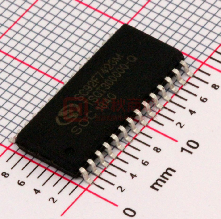

SC92F7423M28U
SC92F7423M28U
    SOC(赛元)
    SOP28L_300MIL
    高速 1T 8051 内核 Flash MCU ,512 bytes SRAM ,16 Kbytes Flash,128 bytes 独立 EEPROM,12 位 ADC,6 路独立 8 位 PWM,...
