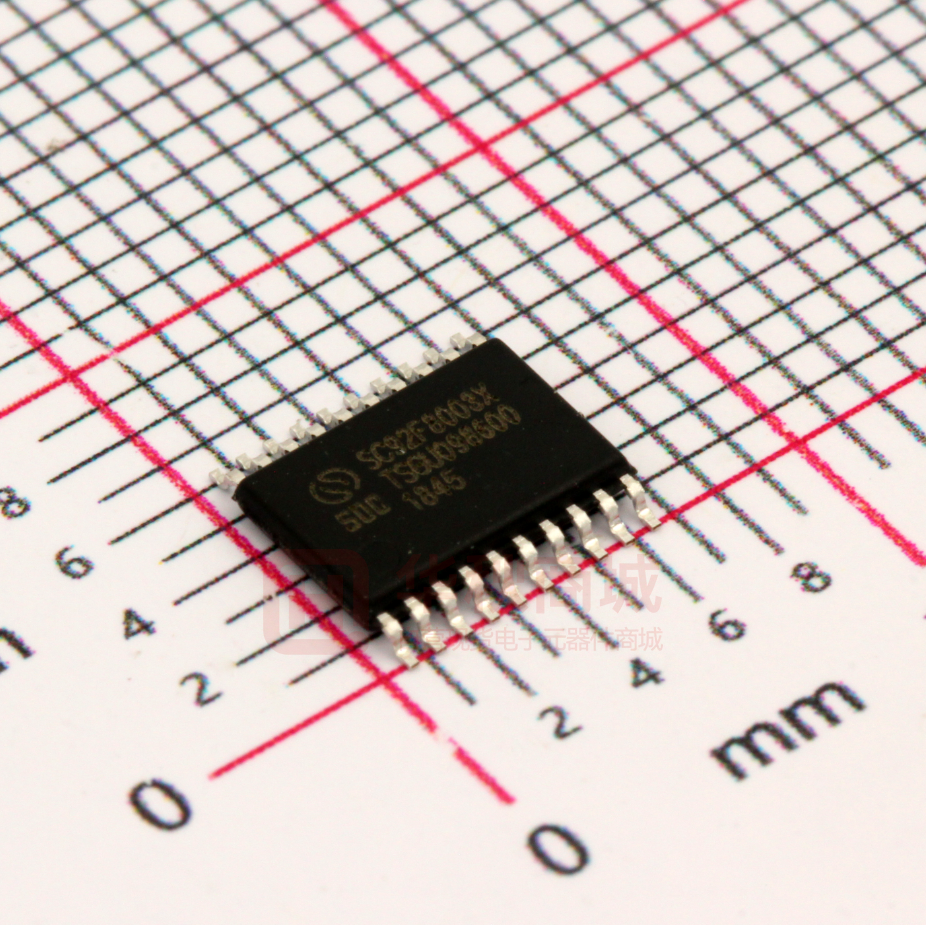

封装:
SC92F8003Q20R(QFN20)
SC92F8003X20U(TSSOP20)
