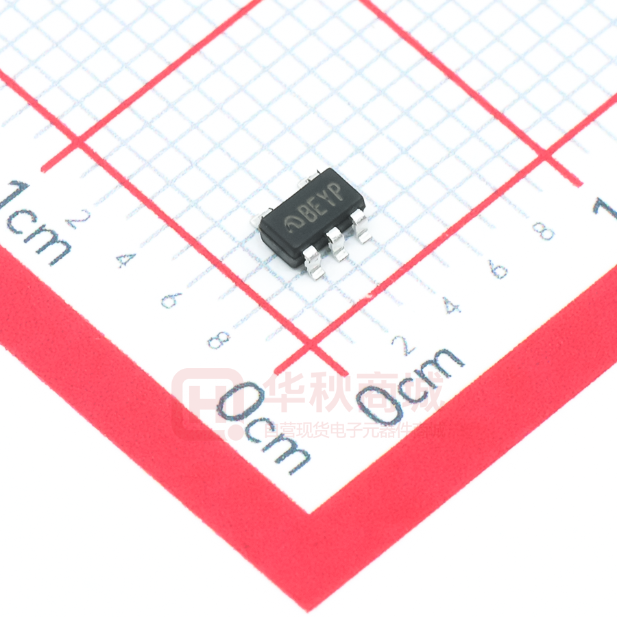

ME6119C40M5G 数据手册
ME6119 400mA 带载、18V 耐压、低压差快速响应 LDO 概述 特点 ME6119 是一款高精度、低噪声、低压差、保护  最大输出电流:400mA 功能齐全的的 LDO 线性稳压器,输入电压最高可达到  低压差:104mV@ IOUT =100mA 18V,输出电压精度在±2%。芯片内置限流保护电路、  工作电压范围:2.5-18V 短路保护电路和热关断电路,能有效防止发热或大电  输出电压精度:± 2% 流负载情况下对芯片造成的损伤。ON/OF 电路的使能  低静态功耗:60uA(典型值) 脚能够关断输出电压,从而大大降低系统功耗。  电源调整率:30mV(典型值)  温度稳定性:≤0.5%  热关断保护: 164℃ 应用场合 封装形式  消费类和工业设备供电  3-pin SOT89-3、SOT23-3  开关电源的后级稳压  5-pin SOT23-5  驱动控制器 典型应用图 1 VIN 2 VSS 3 CE VOUT 5 CL 10uF NC 4 CIN 10uF V06 www.microne.com.cn Page 1 of 10 ME6119 选购指南 ME 6119X X X X X G 环保标志 封装形式 P-SOT89-3 M5-SOT23-5 M3-SOT23-3 输出电压 功能 产品类型 产品系列 公司标识 产品型号 产品说明 ME6119A30PG VOUT =3.0V; 无使能脚 ; 封装形式:SOT89-3 ME6119A30M3G VOUT =3.0V; 无使能脚 ; 封装形式:SOT23-3 ME6119A33M5G VOUT =3.3V; 无使能脚 ; 封装形式:SOT23-5 ME6119C30M5G VOUT =3.0V; 有使能脚 ; 封装形式:SOT23-5 注: 目前,电压值有六种:3.0V、3.3V、3.6V、4.0V、4.4V、5.0V。 如需其他电压值或封装形式,请联系我司销售人员。 V06 www.microne.com.cn Page 2 of 10 ME6119 产品脚位图 脚位功能说明 ME6119CXX PIN脚位 符号 功能说明 1 VIN 电源输入端 2 VSS 地 3 CE 使能端 4 NC 悬空 5 VOUT 电源输出端 SOT23-5 ME6119AXX PIN 脚位 符号 功能说明 1 VSS 地 3 2 VIN 电源输入端 2 3 VOUT 电源输出端 4、5 NC 悬空 SOT89-3 SOT23-3 SOT23-5 1 1 2 3 功能框图 V06 www.microne.com.cn Page 3 of 10 ME6119 绝对最大额定值 参数 符号 范围 单位 输入电压 VIN 18 V 输出电流 IOUT 500 mA 输出电压 VOUT Vss-0.3~VIN +0.3 V 使能电压 VCE Vss-0.3~VIN +0.3 V SOT23 PD 300 mW SOT89 PD 500 mW 工作温度范围 TOPR -40~+125 ℃ 存储温度范围 TSTG -40~+150 ℃ 耗散功率 焊接温度 260℃,4sec 电气参数 ME6119A33/C33 (VIN= VOUT+1V,CIN=CL=10uF,Ta=25OC, unless otherwise noted) 参数 符号 测试条件 最小值 典型值 最大值 单位 输出电压 VOUT(E) (Note 2) IOUT=30mA, VIN= VOUT+1V X 0.98 VOUT (T) (Note 1) X 1.02 V 最大输出电流 IOUTMAX VIN= VOUT+1V 400 mA 负载线性度 ∆VOUT VIN= VOUT+1V , 1mA≤IOUT≤100mA 8 mV 压差 (Note 1) VDIF1 IOUT =100mA 130 mV VDIF2 IOUT =200mA 260 mV 静态电流 ISS VIN= VOUT+1V 60 μA 关断电流 ICEL VCE=0V 0 μA 电源电压调整率 ∆VOUT IOUT =30mA VOUT+1V ≤VIN≤18V 20 mV CE 端“高”电平 VCEH Start up CE 端“低”电平 VCEL Shut down 短路电流 ISHORT VIN= VOUT+1V, VCE=VIN, VOUT=0V 60 mA 热关断 Tsd IOUT=1mA, VIN= VOUT+1V 164 ℃ 过流保护 Ilimit VIN= 4.3V 550 mA ME6119A50/C50 1.30 V 0.8 V O (VIN= VOUT+1V,VCE=VIN ,CIN=CL=10uF,Ta=25 C,unless otherwise noted) Parameter Symbol Conditions Min. Typ. Max. Units 输出电压 VOUT(E) (Note 2) IOUT=30mA, VIN= VOUT+1V X 0.98 VOUT (T) (Note 1) X 1.02 V 最大输出电流 IOUTMAX VIN= VOUT+1V 400 mA 负载线性度 ∆VOUT VIN= VOUT+1V , 1mA≤IOUT≤100mA 8 mV 压差 (Note 1) VDIF1 IOUT =100mA 104 mV VDIF2 IOUT =200mA 210 mV 静态电流 ISS VIN= VOUT+1V 60 μA 关断电流 ICEL VCE=0V 0 μA 电源电压调整率 ∆VOUT IOUT =30mA 30 mV V06 www.microne.com.cn Page 4 of 10 ME6119 VOUT+1V ≤VIN≤18V CE 端“高”电平 VCEH Start up CE 端“低”电平 VCEL Shut down 短路电流 ISHORT VIN= VOUT+1V, VCE=VIN, VOUT=0V 50 mA 热关断 Tsd IOUT=1mA, VIN= VOUT+1V 164 ℃ 过流保护 Ilimit VIN= 6.0V 510 mA 1.30 V 0.8 V 注: 1. VOUT (T) :规定的输出电压 2.VOUT (E) :有效输出电压 ( 即当 IOUT 保持一定数值,VIN = VOUT (T)+1.0V 时的输出电压。) 3.VDIF:VIN1 –VOUT (E)’ VIN1 :逐渐减小输入电压,当输出电压降为 VOUT (E) 的 98%时的输入电压。 VOUT (E)’= VOUT (E)*98% Type Characteristics (VOUT=5.0V) (1)Output Voltage VS. Output Current (VIN=VOUT+1V) (2) Output Voltage VS. Temperature (VIN=VOUT+1V , IOUT=1mA) Output Voltage VS.Output Current Output Voltage VS. Temperature Output Voltage(V) Output Voltage(V) 5.10 5.05 5.00 4.95 4.90 4.85 4.80 0 100 200 300 5.06 5.04 5.02 5.00 4.98 4.96 4.94 4.92 4.90 400 0 30 60 90 120 150 Temperature(℃) Output Current(mA) (3)Dropout Voltage VS. Output Current(Ta = 25 °C) (4)Output Voltage VS. Input Voltage(IOUT =10mA) (Ta = 25 °C) Output Voltage VS.Input Voltage 600 500 Output Voltage(V) Dropout Voltage(mV) Dropout Voltage VS.Output Current 400 300 200 100 0 0 100 200 300 400 5.80 5.30 4.80 4.30 3.80 3.30 2.80 2.30 1.80 Output Current(mA) V06 2 4 6 8 10 12 14 16 Input Voltage(V) www.microne.com.cn Page 5 of 10 18 ME6119 (5)Quiescent Current VS. Input Voltage Quiescent Current(uA) Quiescent Current VS. Input Voltage 105 90 75 60 45 30 15 2 4 6 8 10 12 14 16 18 Input Voltage(V) 应用信息 1. 输入电容的选择 建议选用10uF的钽电容,可以兼容绝大多数的设备。 2. 输出电容的选择 输出电容对系统的稳定性有着至关重要的影响。输出电容的选用必须同时考虑容值和ESR(等效串联电阻)这两点。 ME6119使用的钽电容容值最小为10uF,电容ESR阻值应小于0.5Ω。增大输出电容有助于提高系统稳定性和瞬态 响应。 3. 负载线性度 ME6119的输出电压指输出端管脚和地面之间的电压。在某些情况下,线电阻负载上的电压可能引起负载电压的误 读。为了获得最佳的负载线性度,采取一些预防措施是很有必要的。图1显示了一个典型应用电路。Rt1和Rt2也有阻 抗。很明显,VLOAD小于输出电压Vout。在这种情况下, RLOAD两端的负载线性度将小于规格书参数表中的数据。 为了改善这种情况,应该将负载直接接在输出和地两端。 CE Rt1 VIN VIN IL VOUT GND VOUT VLOAD RLOAD Rt2 图1. 典型应用电路图 V06 www.microne.com.cn Page 6 of 10 ME6119 封装信息  SOT23-5 尺寸(mm) 参数 尺寸(Inch) 最小值 最大值 最小值 最大值 A 1.05 1.45 0.0413 0.0571 A1 0 0.15 0.0000 0.0059 A2 0.9 1.3 0.0354 0.0512 A3 0.6 0.7 0.0236 0.0276 b 0.25 0.5 0.0098 0.0197 c 0.1 0.23 0.0039 0.0091 D 2.82 3.05 0.1110 0.1201 e1 1.9(TYP) 0.0748(TYP) E 2.6 3.05 0.1024 0.1201 E1 1.5 1.75 0.0512 0.0689 e 0.95(TYP) L 0.25 L1 0.0374(TYP) 0.6 0.0098 0.59(TYP) θ 0 c1 0.0232(TYP) 8° 0.2(TYP) V06 0.0236 0.0000 8° 0.0079(TYP) www.microne.com.cn Page 7 of 10 ME6119  SOT89-3 尺寸(mm) 参数 尺寸(Inch) 最小值 最大值 最小值 最大值 A 1.4 1.6 0.0551 0.0630 b 0.32 0.52 0.0126 0.0205 b1 0.4 0.58 0.0157 0.0228 c 0.35 0.45 0.0138 0.0177 D 4.4 4.6 0.1732 0.1811 D1 1.55(TYP) 0.061(TYP) D2 1.75(TYP) 0.0689(TYP) e1 3.0(TYP) 0.1181(TYP) E 2.3 2.6 0.0906 0.1023 E1 3.94 4.4 0.1551 0.1732 E2 1.9(TYP) 0.0748(TYP) e 1.5(TYP) 0.0591(TYP) L 0.8 θ 1.2 45° V06 0.0315 0.0472 45° www.microne.com.cn Page 8 of 10 ME6119  SOT23-3 尺寸(mm) 参数 尺寸(Inch) 最小值 最大值 最小值 最大值 A 1 1.5 0.0394 0.0591 A1 0 0.15 0.0000 0.0059 A2 0.9 1.3 0.0354 0.0512 A3 0.6 0.7 0.0236 0.0276 b 0.25 0.5 0.0098 0.0197 c 0.1 0.25 0.0039 0.0098 D 2.8 3.1 0.1102 0.1220 E 2.6 3.1 0.1023 0.1220 E1 1.5 1.8 0.0591 0.0709 e 0.95(TYP) L 0.25 L1 0.0374(TYP) 0.6 0.0098 0.59(TYP) θ 0 c1 0.0232(TYP) 8° 0.2(TYP) V06 0.0236 0.0000 8° 0.0079(TYP) www.microne.com.cn Page 9 of 10 ME6119  本资料内容,随产品的改进,可能会有未经预告之更改。  本资料所记载设计图等因第三者的工业所有权而引发之诸问题,本公司不承担其责任。另外, 应用电路示例为产品之代表性应用说明,非保证批量生产之设计。  本资料内容未经本公司许可,严禁以其他目的加以转载或复制等。  本资料所记载之产品,未经本公司书面许可,不得作为健康器械、医疗器械、防灾器械、瓦 斯关联器械、车辆器械、航空器械及车载器械等对人体产生影响的器械或装置部件使用。  尽管本公司一向致力于提高质量与可靠性,但是半导体产品有可能按照某种概率发生故障或 错误工作。为防止因故障或错误动作而产生人身事故、火灾事故、社会性损害等,请充分留 心冗余设计、火势蔓延对策设计、防止错误动作设计等安全设计。 V06 www.microne.com.cn Page 10 of 10
