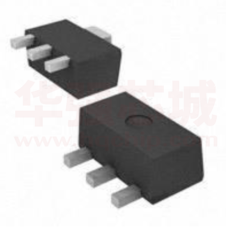

    SOT89-3
    输出类型:固定 输出极性:正 最大输入电压:6.5V 输出电压:1.2V 输出电流:300mA
ME6219A12PG 数据手册
ME6219 300mA,超低噪声,超快响应 LDO 线性稳压器 描述 特点 ME6219 系列 是以 CMOS 工艺制造的高精度,  高精度输出电压:±2% 低噪音,超快响应低压差线性稳压器。这系列的稳  输出电压:1.2V~5.0V 压器内置固定的叁考电压源,误差修正电路,限流  工作电压:2.0V ~ 6.5V 电路,相位补偿电路以及低内阻的 MOSFET,达  静态电流(Typ.=65μA) 到高纹波抑制,低输出噪音,超快响应低压差的性  极低的关断电流 (Typ.=0.1μA) 能。ME6219 兼容体积比钽电容更小的陶瓷电容,  带载能力强:当 Vin=4.3V 且 Vout=3.3V 而且不需使用 0.1μF 的 By-pass 电容,更能节省 时 Iout=300mA 空间。其极佳的高速响应特性能应付负载电流的波  高纹波抑制比 62dB @ 1KHz 动,所以特别适合使用於手持及射频产品上。通过  输入稳定性好:Typ. 0.05%/V 控制芯片上的 CE 脚可将输出关断,在关断后的  低输出噪音 50μVrms 功耗只有 1μA 以下。 应用场合  手机  无绳电话设备  照相机  蓝牙及其他射频产品 封装形式  3-pin SOT-23-3, SOT-89-3  5-pin SOT-23-5  基准电压源 典型应用图 图 1. ME6219C 系列 V10 图 2. ME6219A 系列 www.microne.com.cn Page 1 of 14 ME6219 选型指南 ME 6219X X X X X G 环保标示 封装形式: M3:SOT23-3 M5:SOT23-5 P:SOT89-3 输出电压 版本或功能 产品品种号 产品类别号 公司标志 产品型号 输出电压值 封装 ME6219A12M3G VOUT =1.2V SOT23-3 ME6219A12PG VOUT =1.2V SOT89-3 ME6219C33M5G VOUT =3.3V SOT23-5 CE 端 特点 无 有 输出端开启或关断控制 目前此产品的电压值有:1.2V,1.8V,2.5V,2.8V,3.0V,3.3V。 如需其他电压值或封装形式,请联系我司销售人员。 产品脚位图 5 4 1 2 3 3 1 2 1 SOT23-3 V10 2 3 SOT89-3 www.microne.com.cn SOT23-5 Page 2 of 14 ME6219 脚位功能说明 ME6219A 系列 引脚号 SOT-23-3 1 2 3 ME6219C 系列 引脚号 SOT-23-5 1 2 3 4 5 SOT-89-3 1 3 2 符号 引脚描述 Vss Vout Vin 接地引脚 电压输出端 电压输入端 符号 引脚描述 Vin Vss CE NC Vout 电压输入端 接地引脚 使能端 空 电压输出端 功能块框图 V10 www.microne.com.cn Page 3 of 14 ME6219 极限参数 参数 Vin 脚电压 Vout 脚电流 Vout 脚电压 CE 脚电压 SOT-23 允许最大功耗 SOT-89 工作温度 存贮温度 焊接温度和时间 符号 VIN Iout Vout Vout Pd Pd TOpr Tstg Tsolder 极限值 6.5 500 Vss-0.3 ~ Vout+0.3 Vss-0.3 ~ Vout+0.3 300 500 -25 ~ +85 -40 ~ +125 单位 V mA V V mW mW ℃ ℃ 260℃, 10s 电气参数 ME6219C12 (VIN=VOUT+1V,VCE=VIN,CIN=COUT=1uF,Ta=25OC 除特别指定) 特性 符号 条件 最小值 输出电压 VOUT(E) (注 2) IOUT=10mA, VIN=Vout+1V X 0.98 最大输出电流 IOUT (max) VIN=Vout+1V 130 mA 负载特性 ∆VOUT VIN=Vout+1V, 1mA≤IOUT≤100mA 30 mV Vdif1 IOUT =50mA 750 mV Vdif2 IOUT =100mA 800 mV 静态电流 ISS VIN=Vout+1V 65 μA 关断电流 ICEL Vce=0V 0.1 电源电压调整率 ∆VOUT ∆VIN •VOUT IOUT =10mA Vout+1V ≤VIN≤6.5V 0.05 CE 端“高”电平 VCEH 启动 CE 端“低”电平 VCEL 关断 纹波抑制比 PSRR Vin= [Vout+1]V +1Vp-pAC IOUT =50mA,f=1kHz 62 dB 输出噪声 en IOUT =40mA,300Hz~50kHz 50 uVrms 压差 (注 3) V10 www.microne.com.cn 典型值 VOUT(T) (注 1) 最大值 单位 X 1.02 V 1 μA %/V 0.6 V 0.3 V Page 4 of 14 ME6219 ME6219C18 (VIN=VOUT+1V,VCE=VIN,CIN=COUT=1uF,Ta=25OC 除特别指定) 特性 符号 条件 最小值 典型值 最大值 单位 输出电压 VOUT(E) (注 2) IOUT=10mA, VIN=Vout+1V X 0.98 VOUT(T) (注 1) X 1.02 V 最大输出电流 IOUT (max) VIN=Vout+1V 200 mA 负载特性 ∆VOUT VIN=Vout+1V, 1mA≤IOUT≤100mA 30 mV Vdif1 IOUT =100mA 210 mV Vdif2 IOUT =200mA 420 mV 静态电流 ISS VIN=Vout+1V 65 μA 关断电流 ICEL Vce=0V 0.1 CE 端“高”电平 ∆VOUT ∆VIN •VOUT VCEH IOUT =10mA Vout+1V ≤VIN≤6.5V 启动 CE 端“低”电平 VCEL 关断 纹波抑制比 PSRR Vin= [Vout+1]V +1Vp-pAC IOUT =50mA,f=1kHz 62 dB 输出噪声 en IOUT =40mA,300Hz~50kHz 50 uVrms 压差 (注 3) 电源电压调整率 1 0.05 μA %/V 0.6 V 0.3 V ME6219C25 (VIN=VOUT+1V,VCE=VIN,CIN=COUT=1uF,Ta=25OC 除特别指定) 特性 符号 条件 最小值 典型值 最大值 单位 输出电压 VOUT(E) (注 2) IOUT=10mA, VIN=Vout+1V X 0.98 VOUT(T) (注 1) X 1.02 V 最大输出电流 IOUT (max) VIN=Vout+1V 250 mA 负载特性 ∆VOUT VIN=Vout+1V, 1mA≤IOUT≤100mA 30 mV 压差 (注 3) Vdif1 IOUT =100mA 170 mV Vdif2 IOUT =200mA 350 mV 静态电流 ISS VIN=Vout+1V 65 μA 关断电流 ICEL Vce=0V 0.1 电源电压调整率 ∆VOUT ∆VIN •VOUT IOUT =10mA Vout+1V ≤VIN≤6.5V 0.05 CE 端“高”电平 VCEH 启动 CE 端“低”电平 VCEL 关断 纹波抑制比 PSRR Vin= [Vout+1]V +1Vp-pAC IOUT =50mA,f=1kHz 62 dB 输出噪声 en IOUT =40mA,300Hz~50kHz 50 uVrms V10 www.microne.com.cn 1 μA %/V 0.6 V 0.3 V Page 5 of 14 ME6219 ME6219C28 (VIN=VOUT+1V,VCE=VIN,CIN=COUT=1uF,Ta=25OC 除特别指定) 特性 符号 条件 最小值 典型值 最大值 单位 输出电压 VOUT(E) (注 2) IOUT=10mA, VIN=Vout+1V X 0.98 VOUT(T) (注 1) X 1.02 V 最大输出电流 IOUT (max) VIN=Vout+1V 300 mA 负载特性 ∆VOUT VIN=Vout+1V, 1mA≤IOUT≤100mA 30 mV 压差 (注 3) Vdif1 IOUT =100mA 180 mV Vdif2 IOUT =200mA 320 mV 静态电流 ISS VIN=Vout+1V 65 μA 关断电流 ICEL Vce=0V 0.1 CE 端“高”电平 ∆VOUT ∆VIN •VOUT VCEH IOUT =10mA Vout+1V ≤VIN≤6.5V 启动 CE 端“低”电平 VCEL 关断 纹波抑制比 PSRR Vin= [Vout+1]V +1Vp-pAC IOUT =50mA,f=1kHz 62 dB 输出噪声 en IOUT =40mA,300Hz~50kHz 50 uVrms 电源电压调整率 1 0.05 μA %/V 0.6 V 0.3 V ME6219C30 (VIN=VOUT+1V,VCE=VIN,CIN=COUT=1uF,Ta=25OC 除特别指定) 特性 符号 条件 最小值 典型值 最大值 单位 输出电压 VOUT(E) (注 2) IOUT=10mA, VIN=Vout+1V X 0.98 VOUT(T) (注 1) X 1.02 V 最大输出电流 IOUT (max) VIN=Vout+1V 300 mA 负载特性 ∆VOUT VIN=Vout+1V, 1mA≤IOUT≤100mA 30 mV 压差 (注 3) Vdif1 IOUT =100mA 160 mV Vdif2 IOUT =200mA 330 mV 静态电流 ISS VIN=Vout+1V 65 μA 关断电流 ICEL Vce=0V 0.1 电源电压调整率 ∆VOUT ∆VIN •VOUT IOUT =10mA Vout+1V ≤VIN≤6.5V 0.05 CE 端“高”电平 VCEH 启动 CE 端“低”电平 VCEL 关断 纹波抑制比 PSRR Vin= [Vout+1]V +1Vp-pAC IOUT =50mA,f=1kHz 62 dB 输出噪声 en IOUT =40mA,300Hz~50kHz 50 uVrms V10 www.microne.com.cn 1 μA %/V 0.6 V 0.3 V Page 6 of 14 ME6219 ME6219C33 (VIN=VOUT+1V,VCE=VIN,CIN=COUT=1uF,Ta=25OC 除特别指定) 特性 符号 条件 最小值 典型值 最大值 单位 输出电压 VOUT(E) (注 2) IOUT=10mA, VIN=Vout+1V X 0.98 VOUT(T) (注 1) X 1.02 V 最大输出电流 IOUT (max) VIN=Vout+1V 300 mA 负载特性 ∆VOUT VIN=Vout+1V, 1mA≤IOUT≤100mA 30 mV 压差 (注 3) Vdif1 IOUT =100mA 180 mV Vdif2 IOUT =200mA 310 mV 静态电流 ISS VIN=Vout+1V 65 μA 关断电流 ICEL Vce=0V 0.1 电源电压调整率 ∆VOUT ∆VIN •VOUT IOUT =10mA Vout+1V ≤VIN≤6.5V 0.05 CE 端“高”电平 VCEH 启动 CE 端“低”电平 VCEL 关断 纹波抑制比 PSRR Vin= [Vout+1]V +1Vp-pAC IOUT =50mA,f=1kHz 62 dB 输出噪声 en IOUT =40mA,300Hz~50kHz 50 uVrms 1 μA %/V 0.6 V 0.3 V 注 : 1、 VOUT (T) :规定的输出电压 2、 VOUT (E) :有效输出电压 ( 即当 IOUT 保持一定数值,VIN = (VOUT (T)+1.0V)时的输出电压 3、Vdif :VIN1 –VOUT (E)’ VIN1 :逐渐减小输入电压,当输出电压降为 VOUT (E) 的 98%时的输入电压 VOUT (E)’= VOUT (E)X98% 特性曲线图 (1)输出电流和输出电压(VIN=Vout+1, 温度 =25 °C) ME6219C33M5G ME6219C30M5G Output voltageVS.Output Current Output voltageVS.Output Current 3.5 3.7 Output voltage(V) Output voltage(V) 3.9 3.5 3.3 3.1 2.9 3.25 3 2.75 2.7 2.5 2.5 0 50 100 150 200 250 300 50 100 150 200 250 Output Current(mA) Output Current(mA) V10 0 www.microne.com.cn Page 7 of 14 300 ME6219 ME6219C28M5G ME6219C18M5G Output voltageVS.Output Current 2.4 2.2 Output voltage(V) Output voltage(V) Output voltageVS.Output Current 4 3.8 3.6 3.4 3.2 3 2.8 2.6 2.4 2.2 2 2 1.8 1.6 1.4 0 50 100 150 200 250 1.2 300 0 50 100 Output Current(mA) (2)输入电压和输出电压(温度 25 °C) ME6219C33M5G 3.2 2.9 3 2.7 Output Voltage (V) Output Voltage (V) 3.1 1mA 50mA 100mA 2.4 2.2 2 300mA 200mA 2.1 Input Voltage (V) ME6219C18M5G Input Voltage VS.Output Voltage Input Voltage VS.Output Voltage 1.9 2.8 1.8 2.4 Output Voltage (V) Output Voltage(V) 2.6 1mA 2.2 50mA 100mA 200mA 1.7 1.6 1mA 1.5 1.4 50mA 1.3 1.2 1 V10 200mA 2 2.5 2.7 2.9 3 3.1 3.2 3.3 3.4 3.5 3.6 4 4.5 5 5.5 6 6.5 3 1.2 100mA 1.9 ME6219C28M5G 1.4 50mA 2.3 Input Voltage (V) 1.6 1mA 1.5 2.5 2.7 2.9 3 3.1 3.2 3.3 3.4 3.5 3.6 3.7 3.8 3.9 4 4.5 5 5.5 6 6.5 1.8 300 2.5 1.7 1.8 2 250 Input Voltage VS.Output Voltage Input Voltage VS.Output Voltage 2.6 200 ME6219C30M5G 3.4 2.8 150 Output Current(mA) 100mA 1.1 2 2.5 2.6 2.7 2.8 2.9 3 3.1 3.2 3.3 3.5 4 4.5 5 5.5 6 6.5 1.5 1.6 1.7 1.8 1.9 2 2.1 2.2 2.3 2.4 2.5 3 3.5 4 4.5 5 5.5 6 6.5 Input Voltage(V) Input Voltage(V) www.microne.com.cn Page 8 of 14 ME6219 (3)输出电流和压差(VIN=Vout+1V, 温度 25 °C) ME6219C33M5G ME6219C28M5G ME6219C30M5G ME6219C18M5G (4)输入电压和静态电流(温度 25 °C) ME6219C33M5G ME6219C30M5G Input VoltageVS.Supply Current 70 50 60 Supply Current(uA) Supply Current(uA) Input VoltageVS.Supply Current 60 40 30 20 10 50 40 30 20 10 0 0 1 1.5 2 2.5 3 3.5 4 4.5 5 5.5 6 6.5 1 2 2.5 3 3.5 4 4.5 5 5.5 6 Input Voltage(V) Input Voltage(V) V10 1.5 www.microne.com.cn Page 9 of 14 6.5 ME6219 ME6219C28M5G ME6219C18M5G Input VoltageVS.Supply Current 60 60 50 Supply Current(uA) Supply Current(uA) Input VoltageVS.Supply Current 70 50 40 30 20 10 0 40 30 20 10 0 1 1.5 2 2.5 3 3.5 4 4.5 5 5.5 6 6.5 1 Input Voltage(V) V10 1.5 2 2.5 3 3.5 4 4.5 5 5.5 6 6.5 Input Voltage(V) www.microne.com.cn Page 10 of 14 ME6219 封装信息 ● 封装形式:SOT23-5 参数 A A1 A2 A3 b c D e1 E E1 e L L1 θ c1 V10 尺寸(mm) 最小值 0.9 0 0.9 0.6 0.25 0.1 2.8 尺寸(Inch) 最大值 1.5 0.15 1.3 0.7 0.5 0.26 3.1 最小值 0.0354 0.0000 0.0354 0.0236 0.0098 0.0039 0.1102 1.9(TYP) 0.0748(TYP) 2.6 1.5 3.1 1.8 0.1024 0.0512 0.95(TYP) 0.25 0.1201 0.0709 0.0374(TYP) 0.6 0.0098 0.59(TYP) 0 最大值 0.0591 0.0059 0.0512 0.0276 0.0197 0.0102 0.1220 0.0236 0.0232(TYP) 8° 0.2(TYP) 0.0000 8° 0.0079(TYP) www.microne.com.cn Page 11 of 14 ME6219 ● SOT23-3 尺寸 (mm) 尺寸 (Inch) 参数 最小值 最大值 最小值 最大值 A 2.7 3.1 0.1063 0.122 B 1.7 2.1 0.0669 0.0827 b 0.35 0.5 0.0138 0.0197 C 1.0 1.2 0.0394 0.0472 c 0.1 0.25 0.0039 0.0098 d 0.2 - 0.0079 - E 2.6 3.0 0.1023 0.1181 e 1.5 1.8 0.059 0.0708 V10 www.microne.com.cn Page 12 of 14 ME6219 ● SOT89-3 尺寸 (mm) 参数 尺寸 (Inch) 最小值 最大值 最小值 最大值 A 1.4 1.6 0.0551 0.0630 A1 1.4 1.6 0.0551 0.0630 a 0.36 0.48 0.0142 0.0189 b 0.41 0.53 0.0161 0.0209 c 0.36 0.48 0.0142 0.0189 d 1.4 1.75 0.0551 0.0689 B 0.38 0.43 0.015 0.0169 C 1.4 1.6 0.0551 0.0630 D 4.4 4.6 0.1732 0.181 E - 4.25 - 0.1673 e 2.4 2.6 0.0945 0.1023 L1 0.4 - 0.0157 - L2 0.8 - 0.0315 - V10 www.microne.com.cn Page 13 of 14 ME6219 • 本资料内容,随产品的改进,可能会有未经预告之更改。 • 本资料所记载设计图等因第三者的工业所有权而引发之诸问题,本公司不承担其责任。另外, 应用电路示例为产品之代表性应用说明,非保证批量生产之设计。 • 本资料内容未经本公司许可,严禁以其他目的加以转载或复制等。 • 本资料所记载之产品,未经本公司书面许可,不得作为健康器械、医疗器械、防灾器械、瓦斯 关联器械、车辆器械、航空器械及车载器械等对人体产生影响的器械或装置部件使用。 • 尽管本公司一向致力于提高质量与可靠性,但是半导体产品有可能按照某种概率发生故障或错 误工作。为防止因故障或错误动作而产生人身事故、火灾事故、社会性损害等,请充分留心冗余 设计、火势蔓延对策设计、防止错误动作设计等安全设计。 V10 www.microne.com.cn Page 14 of 14
