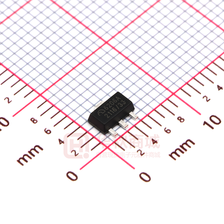

    输出类型:固定 输出极性:正 最大输入电压:6V 输出电压:3.3V 输出电流(最大值):500mA
ME6206A33PG 数据手册
ME6206 系列线性稳压器 Ver 12 ME6206 系列低压差线性稳压器 描述: 特点: ME6206 系列是高纹波抑制率、低功耗、 低压差,具有过流和短路保护的 CMOS 降压 型电压稳压器。这些器件具有很低的静态偏 置电流(8.0μA Typ.),它们能在输入、输出 电压差极小的情况下提 300mA 的输出电流, 并且仍能保持良好的调整率。由于输入输出 间的电压差很小和静态偏置电流很小,这些 器件特别适用于希望延长有用电池寿命的电 池供电类产品,如计算机、消费类产品和工 业设备等。 选型指南: z z z z z z z z z z 应用: z z z z z z z z z 南京微盟电子有限公司 高精度输出电压:±2% 输出电压:1.5V~5.0V(步长 0.1V) 最大工作电压:6V 极低的静态偏置电流(Typ.=8.0μA) 带载能力强:当 Vin=4.3V 且 Vout=3.3V 时 Iout=300mA 极低的输入输出电压差: 0.2V at 90mA and 0.40V at 200mA 输入稳定性好 低的温度调整系数 可以作为调整器和参考电压来使用 封 装 形 式 : SOT-23-3 , SOT-89-3 , SOT-23 ,TO-92 第 1 页 共 10 页 电池供电系统 无绳电话设备 无线控制系统 便携/手掌式计算机 便携式消费类设备 便携式仪器 电子设备 汽车电子设备 电压基准源 www. microne. com. cn 电话:025-84731186 ME6206 系列线性稳压器 Ver 12 引脚排列图: 引脚分配图: ME6206Axx M3 SOT-23-3 1 2 3 P SOT-89-3 1 3 2 引脚号 P1 SOT-89-3 2 1 3 X SOT-23 1 2 3 T TO-92 1 3 2 符号 引脚描述 Vss Vout Vin 接地引脚 电压输出端 电压输入端 功能块框图: 极限参数: 参数 Vin 脚电压 Vout 脚电流 Vout 脚电压 SOT-23-3 允许最大 SOT-89-3 SOT-23 功耗 TO-92 工作温度 存贮温度 南京微盟电子有限公司 符号 VIN Iout Vout Pd Pd Pd Pd TOpr Tstg 第 2 页 共 10 页 极限值 6.5 500 Vss-0.3 ~ Vout+0.3 300 500 300 500 -25 ~ +85 -40 ~ +125 www. microne. com. cn 单位 V mA V mW mW mW mW ℃ ℃ 电话:025-84731186 ME6206 系列线性稳压器 Ver 12 主要参数及工作特性: ME6206A15 (Vin=Vout+1V,Cin=Cout=1u,Ta=25OC 除特别指定) 特性 符号 条件 最小值 典型值 最大值 单位 输出电压 VOUT(E) (Note 2) IOUT=10mA, VIN=Vout+1V VOUT(T) *0.98 VOUT(T) (Note 1) VOUT(T) * 1.02 V 输入电压 Vin 6 V 最大输出电流 IOUT (max) 负载特性 ∆VOUT VIN=Vout+1V VIN=Vout+1V, 1mA≤IOUT≤80mA 100 mA 10 mV Vdif1 IOUT =20mA 180 mV Vdif2 IOUT =50mA 360 mV 静态电流 ISS VIN=Vout+1V 7 μA 电源电压调整 率 ∆VOUT ∆VIN •VOUT 0.1 %/V 纹波抑制比 PSRR 45 dB 短路电流 Ishort IOUT =10mA Vout+1V ≤VIN≤5V Vin= [Vout+1]V +1Vp-pAC IOUT =10mA,f=1kHz Vin=Vout(T)+1.5V Vout=Vss 20 mA 过流保护电流 Ilimt 300 mA 压差 (Note 3) ME6206A18 (Vin=Vout+1V,Cin=Cout=1u,Ta=25OC 除特别指定) 特性 符号 条件 IOUT=10mA, VOUT(E) 输出电压 (Note 2) VIN=Vout+1V 输入电压 Vin 最大输出电流 IOUT (max) 负载特性 ∆VOUT 最小值 VOUT(T) *0.98 典型值 VOUT(T) (Note 1) 最大值 VOUT(T) * 1.02 单位 6 V V VIN=Vout+1V VIN=Vout+1V, 1mA≤IOUT≤80mA 120 mA 12 mV 压差 (Note 3) Vdif1 IOUT =20mA 180 mV Vdif2 IOUT =50mA 360 mV 静态电流 ISS VIN=Vout+1V 7 μA 电源电压调整 率 ∆VOUT ∆VIN •VOUT 0.1 %/V 纹波抑制比 PSRR 45 dB 短路电流 Ishort IOUT =10mA Vout+1V ≤VIN≤6V Vin= [Vout+1]V +1Vp-pAC IOUT =10mA,f=1kHz Vin=Vout(T)+1.5V Vout=Vss 25 mA 过流保护电流 I limit 400 mA 南京微盟电子有限公司 第 3 页 共 10 页 www. microne. com. cn 电话:025-84731186 ME6206 系列线性稳压器 Ver 12 ME6206A28 (Vin=Vout+1V,Cin=Cout=1u,Ta=25OC 除特别指定) 特性 符号 条件 IOUT=10mA, VOUT(E) 输出电压 (Note 2) VIN=Vout+1V 输入电压 Vin 最大输出电流 IOUT (max) 负载特性 ∆VOUT 最小值 VOUT(T) *0.98 典型值 VOUT(T) (Note 1) 最大值 VOUT(T) * 1.02 单位 6 V V VIN=Vout+1V VIN=Vout+1V, 1mA≤IOUT≤100mA 300 mA 14 mV 压差 (Note 3) Vdif1 IOUT =80mA 180 mV Vdif2 IOUT =200mA 380 mV 静态电流 ISS VIN=Vout+1V 8 μA 电源电压调整 率 ∆VOUT ∆VIN •VOUT 0.03 %/V 纹波抑制比 PSRR 50 dB 短路电流 Ishort IOUT =40mA Vout+1V ≤VIN≤6V Vin= [Vout+1]V +1Vp-pAC IOUT =10mA,f=1kHz Vin=Vout(T)+1.5V Vout=Vss 30 mA 过流保护电流 I limit 500 mA ME6206A30 (Vin=Vout+1V,Cin=Cout=1u,Ta=25OC 除特别指定) 特性 符号 条件 IOUT=10mA, VOUT(E) 输出电压 (Note 2) VIN=Vout+1V 输入电压 Vin 最大输出电流 IOUT (max) 负载特性 ∆VOUT 最小值 VOUT(T) *0.98 典型值 VOUT(T) (Note 1) 最大值 VOUT(T) * 1.02 单位 6 V V VIN=Vout+1V VIN=Vout+1V, 1mA≤IOUT≤100mA 300 mA 14 mV 压差 (Note 3) Vdif1 IOUT =80mA 180 mV Vdif2 IOUT =200mA 380 mV 静态电流 ISS VIN=Vout+1V 8 μA 电源电压调整 率 ∆VOUT ∆VIN •VOUT 0.03 %/V 纹波抑制比 PSRR 50 dB 短路电流 Ishort IOUT =40mA Vout+1V ≤VIN≤6V Vin= [Vout+1]V +1Vp-pAC IOUT =10mA,f=1kHz Vin=Vout(T)+1.5V Vout=Vss 30 mA 过流保护电流 I limit 500 mA 南京微盟电子有限公司 第 4 页 共 10 页 www. microne. com. cn 电话:025-84731186 ME6206 系列线性稳压器 Ver 12 ME6206A33 (Vin=Vout+1V,Cin=Cout=1u,Ta=25OC 除特别指定) 特性 符号 条件 最小值 典型值 最大值 单位 输出电压 VOUT(E) (Note 2) IOUT=10mA, VIN=Vout+1V VOUT(T) *0.98 VOUT(T) (Note 1) VOUT(T) * 1.02 V 输入电压 Vin 6 V 最大输出电流 IOUT (max) 负载特性 ∆VOUT VIN=Vout+1V VIN=Vout+1V, 1mA≤IOUT≤100mA 300 mA 14 mV 压差 (Note 3) Vdif1 IOUT =80mA 180 mV Vdif2 IOUT =200mA 380 mV 静态电流 电源电压调整 率 ISS ∆VOUT ∆VIN •VOUT VIN=Vout+1V 9 μA 0.03 %/V 纹波抑制比 PSRR 50 dB 短路电流 Ishort 30 mA 过流保护电流 I limit 500 mA IOUT =40mA Vout+1V ≤VIN≤6V Vin= [Vout+1]V +1Vp-pAC IOUT =10mA,f=1kHz Vin=Vout(T)+1.5V Vout=Vss 注 : 1.VOUT (T) :规定的输出电压 2.VOUT (E) :有效输出电压 ( 即当 IOUT 保持一定数值,VIN = (VOUT (T)+1.0V)时的输出电压 3.Vdif :VIN1 –VOUT (E)’ VIN1 :逐渐减小输入电压,当输出电压降为 VOUT (E) 的 98%时的输入电压。 VOUT (E)’= VOUT (E)X98% 典型应用: 南京微盟电子有限公司 第 5 页 共 10 页 www. microne. com. cn 电话:025-84731186 ME6206 系列线性稳压器 Ver 12 工作特性曲线: (1) 输出电压-输出电流: (TA=25℃) (2) 输出电压-输入电压: (TA=25℃) 南京微盟电子有限公司 第 6 页 共 10 页 www. microne. com. cn 电话:025-84731186 ME6206 系列线性稳压器 Ver 12 (3) 压差-输出电流: (TA=25℃) (4) 静态电流-输入电压(TA=25℃) 南京微盟电子有限公司 第 7 页 共 10 页 www. microne. com. cn 电话:025-84731186 ME6206 系列线性稳压器 Ver 12 封装尺寸: 南京微盟电子有限公司 第 8 页 共 10 页 www. microne. com. cn 电话:025-84731186 ME6206 系列线性稳压器 Ver 12 南京微盟电子有限公司 第 9 页 共 10 页 www. microne. com. cn 电话:025-84731186 ME6206 系列线性稳压器 Ver 12 • • 本资料内容,随产品的改进,可能会有未经预告之更改。 本资料所记载设计图等因第三者的工业所有权而引发之诸问题,本公司不承担其 责任。另外,应用电路示例为产品之代表性应用说明,非保证批量生产之设计。 • 本资料内容未经本公司许可,严禁以其他目的加以转载或复制等。 • 本资料所记载之产品,未经本公司书面许可,不得作为健康器械、医疗器械、防 灾器械、瓦斯关联器械、车辆器械、航空器械及车载器械等对人体产生影响的器械 或装置部件使用。 • 尽管本公司一向致力于提高质量与可靠性,但是半导体产品有可能按照某种概率 发生故障或错误工作。为防止因故障或错误动作而产生人身事故、火灾事故、社会性 损害等,请充分留心冗余设计、火势蔓延对策设计、防止错误动作设计等安全设计。 南京微盟电子有限公司 第 10 页 共 10 页 www. microne. com. cn 电话:025-84731186
