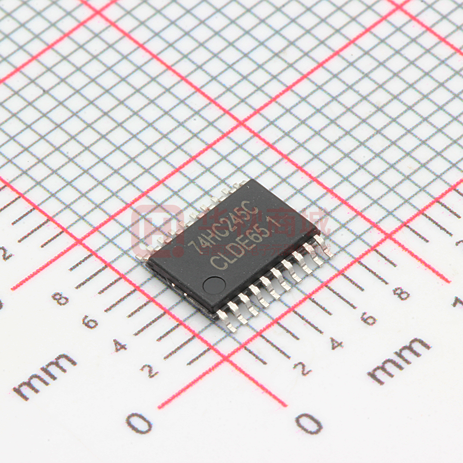

深圳市富满电子集团股份有限公司 SHEN ZHEN FINE MAD ELECTRONICS GROUP CO., LTD. 八同相三态总线收发器 74HC245C(文件编号:S&CIC1504) 一、 概述 这种八线收发器设计用于异步双向数据总线通信,这种控制功能的实现最大限度地减少了外部时间的要求。该器 件允许数据从 A 总线传输到 B 总线或从 B 总线传到 A 总线,这种数据传输的方向取决于 DIR 脚的电平。输出使能 脚(/OE)的输入能有效的将数据总线隔离。 74HC245C 的工作温度范围为–40℃ 到 85℃。 二、 特点      采用 COMS 工艺 宽电压工作范围:3.0V~5.0V 双向三态输出 八线双向收发器 采用的封装形式:SOP-20,TSSOP-20、QFN20(4X4) 三、 产品应用  全彩 LED 显示屏模组;LED 显示屏控制卡。 四、 引脚图及引脚说明 D IR 1 20 A1 2 19 /OE A2 3 18 B1 A3 4 17 B2 A4 5 16 B3 A5 6 15 B4 A6 7 14 B5 A7 8 13 B6 A8 9 12 B7 10 11 B8 GND VCC 序号 引脚名称 引脚说明 1 DIR 2~9 A1~A8 10 GND 11~18 B8~B1 19 /OE 输出使能端 20 VCC 逻辑电源端 方向控制端 数据输入/输出端 逻辑地 数据输入/输出端 TSSOP-20/QFN20(4X4) www.superchip.cn 第 1 页 共 6 页 Version 1.0 深圳市富满电子集团股份有限公司 SHEN ZHEN FINE MAD ELECTRONICS GROUP CO., LTD. 八同相三态总线收发器 74HC245C(文件编号:S&CIC1504) 五、绝对最大额定值 参数 符号 测试条件 Vcc 电源电压 值 单位 -0.5 ~ 7 V 输入钳位电流 IIK VIVcc ±20 mA 输出钳位电流 IOK VOVcc ±20 mA 连续输出电流 IO VO = 0 to Vcc ±35 mA ±70 mA -65 ~ 150 ℃ 流过 Vcc 或 GND 的电流 Tstg 存储温度范围 六、逻辑部分  逻辑符号 /OE G3 DIR 1 3 EN1 [BA] 3 EN2 [AB] 18 B1 3 17 B2 A3 4 16 B3 A4 5 15 B4 A5 6 14 B5 A6 7 13 B6 A7 8 12 B7 A8 9 11 B8 A1 2 A2 1 2  逻辑图(正逻辑) DIR 1 19 /OE A1 2 18 B1 To Seven Other Channels www.superchip.cn 第 2 页 共 6 页 Version 1.0 深圳市富满电子集团股份有限公司 SHEN ZHEN FINE MAD ELECTRONICS GROUP CO., LTD. 八同相三态总线收发器 74HC245C(文件编号:S&CIC1504) 七、交流特性(VDD=5V Tamb=25℃) 参数 74HC245T 测试条件 单位 最小 典型 最大 2 5 6 Vcc = 2V 1.5 - - Vcc = 4.5V 3.15 - - Vcc= 6V 4.2 - - Vcc = 2V 0 - 0.5 Vcc = 4.5V 0 - 1.35 Vcc= 6V 0 - 1.8 输入电压(VI) 0 - Vcc V 输出电压(Vo) 0 - Vcc V 0 - 500 nS -40 - 85 ℃ 供电电压(Vcc) 输入高电平(VIH) 输入低电平(VIL) Vcc = 4.5V 传输延时(Tpd) 操作温度(TA) V V V 八、电气特性 参数 测试条件 Vcc 典型 最大 最小 最大 2V 1.9 1.998 - 1.9 - 4.5V 4.4 4.499 - 4.4 - 6V 5.9 5.999 - 5.9 - IOH = -6mA 4.5V 3.98 4.3 - 3.98 - IOH = -7.8mA 6V 5.48 5.8 - 5.48 - 2V - 0.002 0.1 - 0.1 4.5V - 0.001 0.1 - 0.1 6V - 0.001 0.1 - 0.1 IOH = 6mA 3V - 0.17 0.26 - 0.26 IOH = 7.8mA 4.5V - 0.15 0.26 - 0.26 - ±0.1 ±100 - ±100 nA ±0.01 ±0.5 ±0.5 uA VI = VIH or VIL IOH = 20uA VOL 单位 最小 IOH = -20uA VOH Ta= -40 to 85℃ TA = 25℃ VI = VIH or VIL V V II DIR or /OE VI = Vcc or 0 6V IOZ A or B VO = VCC or 0 6V VI = Vcc or 0, IO = 0 6V - - 8 - 80 uA 2V to 6V - 3 10 - 10 pF Icc Ci DIR or /OE 操作特性(TA=25℃) 参数 测试条件 典型值 单位 功率耗散电容(Cpd) 空载 40 pF www.superchip.cn 第 3 页 共 6 页 Version 1.0 深圳市富满电子集团股份有限公司 SHEN ZHEN FINE MAD ELECTRONICS GROUP CO., LTD. 八同相三态总线收发器 74HC245C(文件编号:S&CIC1504) 九、 参数测量信息 Test Point From output Under test S1 RL S2 CL (see Note A) RL PARAMETER t PZH ten t PZL t PHZ tdis t PLZ Vcc 1KΩ 1KΩ 50pF 50pF or 150pF tpd or t t LOAD CIRCUIT CL 50pF or 150pF S1 Open S2 Closed Closed Open Open Closed Closed Open Open Open VCC Input 50% 50% 0V tPHL tPLH 90% 50% 10% In-Phase Output tr tPLH 90% Out-of-Phase Output VOH 90% 50% 10% VOL tf tPHL 50% 10% VOH 90% 50% 10% VOL tr tf Output Control (Low-level Enabling) VOLTAGE WAVEFORMS PROPAGATION DELAY AND OUTPUT TRANSITION TIMES VCC 50% 50% t t 0V PZL Output Waveform 1 (See Note B) 90% VCC 90% 50% 10% tr 0V tf VOLTAGE WAVEFORM INPUT RISE AND FALL TIMES Output Waveform 2 (See Note B) ≈VCC ≈VCC 50% t 50% Data 10% Input PLZ 10% VOL PZH 50% t PHZ 90% VOH ≈0V VOLTAGE WAVEFORMS ENABLE AND DISABLE TIMES FOR 3-STATE OUTPUTS 注:1、CL 包括探针和测试夹电容。 2、波形 1 是内部输出为低电平时的数据输出,除非输出使能控制端禁止输出。 波形 2 是内部输出为高电平时的数据输出,除非输出使能控制端禁止输出。 3、波形之间的相位关系是被任意选择的,所有输入脉冲是由具有以下特点的信号发生器提供 : PRR≤1MHz, ZO=50Ω, tr=6ns, tf=6ns. 4、每一次输入数据的改变测量一次输出。 5、tPLZ 和 tPHZ 与 tdis 是一样的。 6、tPZL 和 tPZH 与 ten 是一样的。 7、tPLH 和 tPHL 与 tpd 是一样的。 www.superchip.cn 第 4 页 共 6 页 Version 1.0 深圳市富满电子集团股份有限公司 SHEN ZHEN FINE MAD ELECTRONICS GROUP CO., LTD. 八同相三态总线收发器 74HC245C(文件编号:S&CIC1504) 十、封装信息 TSSOP-20 符号 最小值 典型值 最大值 A -- 1.10 1.15 A1 0.02 -- 0.08 A2 0.95 1.00 1.05 A3 0.38 0.43 0.48 b 0.17 0.22 0.25 c 0.10 0.15 0.20 D 6.40 6.50 6.60 E 6.30 6.40 6.50 E1 4.30 4.40 4.50 e L 0.65BSC 0.57 L1 θ www.superchip.cn 0.62 0.67 1.05BSC 0° 3° 第 5 页 共 6 页 6° Version 1.0 深圳市富满电子集团股份有限公司 SHEN ZHEN FINE MAD ELECTRONICS GROUP CO., LTD. 八同相三态总线收发器 74HC245C(文件编号:S&CIC1504) www.superchip.cn 第 6 页 共 6 页 Version 1.0
