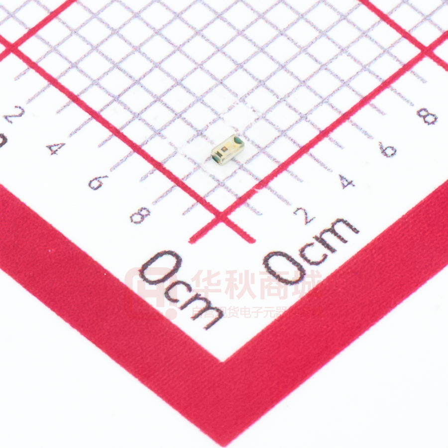

    LED 黄绿 0402 波长570nm 光强10mcd 正贴
FC-F1005YGK-572J5 数据手册
表单编号:FGH/BD-0053.01-15A 佛山市国星光电股份有限公司 FOSHAN NATIONSTAR OPTOELECTRONICS CO., LTD 产品规格书 S P E C I F I C AT I O N 顾客名称 产品名称 Customer Product 顾客型号 产品型号 Customer Type Type 顾客部品号 版本号 Customer No. Version NO Chip LED FC-F1005YGK-572J5 A版 地址:广东省佛山市禅城区华宝南路 18 号 Add: NO.18 South Huabao Rd,Foshan,Guangdong,China 电话(Tel) : 0757-82100219 传真(Fax):0757-82100220 邮编(Zip) :528000 邮箱(Email) :chipLED@nationstar.com http://www.nationstar.com 研 发 中 心 客户(加盖公章) Research & Development Center Customer(Stamp) 制 定 审 核 DRAW CHECK 批 准 APPROVE 确 认 CONFIRM 发放日期 (Release Date):2016-05-25 保存期限:长期 表单编号:FGH/BD-0053.01-15A 片式发光二极管 FC-F1005YGK-572J5 Chip Light Emitting Diode 技术数据表 Technical Data Sheet 本产品主要作为信号指示及照明的电子元件广泛应用于各类使用表面贴装结构的电子产品中,如家用电器的 开关指示灯、手机键盘灯、汽车仪表盘指示灯等。 This product is generally used as indicator and luminance for surface mounted electronic equipment, such as household appliance, communication equipment, and dashboard. 特性:  管芯材料: Material: Features: 发光颜色:黄绿色 Emitting Color: Yellow Green AlGaInP 封装材料:环氧树脂 Encapsulation: Epoxy Resin 焊接方法:无铅回流焊 Soldering methods: Pb-Free reflow soldering 光强高,功耗低,可靠性好,寿命长 High Luminous Intensity ,Low Power Dissipation, Good Reliability and Long Lifespan  符合欧盟公布的 ROHS 指令要求 Complied With ROHS Directive * 产品规格如因工艺改进而有所改变,恕不另行通知。 * The specifications of the product may be modified for improvement without notice. 外形尺寸 Outline Dimension - ① + ② ① ② 极性 Polarity 发光中心 Light Emitting Center ① ② 负极标志 Cathode Mark 推荐焊盘尺寸 Recommended Soldering Pad 敷铜区域: Cuprum Area: 阻焊丝印区域: Solder Resist: *无特别规定时,公差:X.X±0.1mm,X.XX±0.05mm单位为mm* * The Tolerances Unless Mentioned is : X.X±0.1mm, X.XX±0.05mm,Unit= mm* 发放日期:20160525TYBA 1/8 保存期限:长期 表单编号:FGH/BD-0053.01-15A 片式发光二极管 光电参数(1) Electro-Optical Characteristics(1)  极限参数(温度=25℃) Absolute Maximum Ratings (Temperature=25°C) 参数名称 Parameter 符号 Symbol 数值 Rating 单位 Unit IF 25 mA IFP 50 mA VR 5 V TOPR -30 ~ +85 ℃ Tstg -40 ~ +100 ℃ PD 65 mW 正向电流 Forward Current 正向脉冲电流* Pulse Forward Current* 反向电压 Reverse Voltage 工作温度 Operating Temperature 贮存温度 Storage Temperature 功耗 Power Dissipation * 注:脉冲宽度≤0.1ms,占空比≤1/10  * Note: Pulse Width≤0.1ms, Duty≤1/10 光电参数(温度=25℃) Electro-Optical Characteristics (Temperature=25°C) 参数名称 Parameter 反向电流 Reverse Current 视角度 View Angle 正向电压 Forward Voltage 峰值波长 Peak Wavelength 主波长 Dominant Wavelength 半波宽度 Spectrum Radiation Bandwidth 光强 Luminous Intensity 符号 Symbol 条件 Condition 最小值 Min. 典型值 Typ. 最大值 Max. 单位 Unit IR VR=5V - - 10 μA 2θ1/2 - - 130 - deg. 1.6 1.8 2.6 V VF λP λd 576 IF=5mA 565 Δλ 570 nm 576 15 IV 6 10 nm nm 16 mcd * 注 1:光强偏差±15%;压降偏差±0.1V;(X,Y)坐标偏差±0.01;单色光波长偏差±1nm。 * Note1: Tolerance on each Luminous Intensity bin is ±15%; Tolerance on each Forward Voltage bin is ±0.1V;Tolerance on each Hue(X,Y) bin is ±0.01; Tolerance of Dominant Wavelength ±1nm. * 注 2:以上参数仅供参考,请以实物标签为准。我司给出的参数均由国星测试系统测得。 * Note2: The parameters above are only for your reference. In case of any discrepancy, please adhere tothe label of our actual products. All parameters are tested by the standard testing system of NationStar. 发放日期:20160525TYBA 2/8 保存期限:长期 表单编号:FGH/BD-0053.01-15A 片式发光二极管 光电参数(2) Electro-Optical Characteristics(2)  正向电压(温度=25℃,测试电流=5 mA) Forward Voltage (Ta=25°C,IF=5mA) 典型电压档范围 Voltage Classification Range VF 1.6-1.8 V 1.8-2.0 V 2.0-2.2 V  光强(温度=25℃,测试电流=5 mA) Luminous Intensity (Ta=25°C,IF=5mA) 典型光强档范围 Luminous Classification Range 6-7.5 mcd 7.5-9 mcd IV  9-11 mcd 11-13 mcd 13-16 mcd 主波长(温度=25℃,测试电流=5 mA) Dominant Wavelength (Ta=25°C,IF=5mA) 典型波长档范围 Dominant Wavelength Range 567-568 nm 568-569 nm λd 569-570 nm 570-571 nm 571-572 nm 发放日期:20160525TYBA 3/8 保存期限:长期 表单编号:FGH/BD-0053.01-15A 片式发光二极管 典型特性曲线 Typical Characteristics Curves 相对光强与正向电流特性 伏安特性 Relative Luminous Intensity VS Forward Current 1.5 2.0 2.5 3.0 3.5 正向电压 ( Forward Voltage)( V) 0 .8 1.2 1.6 TAmbient =25℃ 0.4 100 10 1 正 向电流 (Forward Curren t)(mA) TAmbient =25℃ 0 相对光强( Relative Luminous Intensity)(a .u.) Volt -Ampere Characteristics 0 50 60 70 80 90 100 1.5 1 -40 -20 550 600 650 700 20 40 60 80 光强分布特性曲线 a . u. ) 0.8 1.0 1.2 0.4 0.6 0.2 500 750 相 对 光 强( Re la ti ve Lumin ous Int ens it y )( 光谱分布特性曲线 Relative Spectral Distribution 450 0 环境温度( Ambient Temperature )(℃) 0 相 对 光 强( R el a tive Lum inous Inte nsi ty ) ( a .u .) 环境温度( Ambient Temperature)(℃) 350 400 30 0 40 25 0. 5 相对 光强(Relativ e Lu min ous Intens ity ) 15 2 0 2 5 3 0 3 5 40 10 正 向电流 (Forw ard Current )(mA) 5 30 20 Luminous Intensity VS Ambient Temperature 0 20 15 光强与环境温度曲线 正向电流降额曲线 10 10 正向电流(Forward Current )(mA ) Forward Current Derating Curve 0 5 Typical Spatial Distr ibution 0° 10° 1 20° 30° 40° 50° 60° 0.5 70° 80° 90° 0 -90°-80°-70°-60°-50°-40°-30°-20°-10° 0 0.5 1 角 度( Angle ) ( Deg. ) 波 长( Wavelength) ( nm) 发放日期:20160525TYBA 4/8 保存期限:长期 表单编号:FGH/BD-0053.01-15A 片式发光二极管 可靠性试验 Reliability Test Items And Conditions 实验项目 Test Items 参考标准 Reference 实验条件 Test Conditions 冷热冲击 Thermal Shock MIL-STD-202G -40℃(15min)←→100℃(15min) 湿热循环 Temperature And Humidity Cyclic JEITA ED-4701 (-10~65)℃ ,(0~90)%RH 循环 10 次 200 203 24hrs./1cycle 10 cycles 高温储存 High Temperature Storage JEITA ED-4701 Ta=100℃ 低温储存 Low Temperature Storage JEITA ED-4701 Ta=-40℃ 常温寿命试验 Lifespan Test 耐焊接热 Resistance to Soldering Heat 200 201 200 202 Ta=25℃ JESD22-A108D GB/T 4937, 时间 Time IF =10mA Tsol*=(260±5)℃ 10secs. Ⅱ,2.2&2.3 样品数 Quantity 判据 Criterion 22 0/22 22 0/22 1000h 22 0/22 1000h 22 0/22 1000h 22 0/22 22 0/22 循环 200 次 200 cycles 2次 2 times 失效判断标准 Criteria For Judging Damage 测试项目 Test Items 符号 Symbol 测试条件 Test Conditions 判定标准 Criteria For Judging Damage 正向电压 Forward Voltage VF IF= IFT 初始值±10% Initial Data±10% 反向电流 Reverse Current IR VR= 5V IR≤10μA 光强 Luminous Intensity IV IF = IFT 平均 IV 衰减≤30%,单个 IV 衰减≤50% Average IV degradation≤30%; Single LED IV degradation≤50% 材料无内部裂痕、无材料间爆裂、剥离、无死灯。 耐焊接热 Resistance to Soldering Heat Material without internal cracks,no material between stripped,no dead light . * 注:Tsol-锡液温度;IFT:典型电流 * Note: Tsol-Temperature of tin liquid; IFT:Typical current. 发放日期:20160525TYBA 5/8 保存期限:长期 表单编号:FGH/BD-0053.01-15A 片式发光二极管 包装(1) Packaging (1) 载带 Carrier Tape  单位:mm,未注公差:±0.1 mm All dimensions in mm, tolerances unless mentioned is ±0.1 mm.  编带细节 Details Of Carrier Tape 前进方向Progressive Direction  A:盖带,200 mm;B:引导,空带,100mm;C:编载产品 3000 只;D:尾部,空带,100mm A: Top Cover Tape, 200mm; B: Leader, Empty, 100mm; C:3000 Lamps Loaded; D: Trailer, Empty, 100mm.  带盘 Reel Dimension  前进方向Progressive Direction 二维码 Qr code CHIP LED TYPE: XX-XXXXX-XX QTY: XXXX BIN: XXX  IF(mA) : xx λd(nm): xxx-xxx IV(mcd): xxx-xxx SC: XXX VF(V): xxx-xxx LOT:XXXXX QC: QC PASS FOSHAN NATIONSTAR OPTOELECTRONICS CO., LTD 佛山市国星光电股份有限公司 标签 Label 发放日期:20160525TYBA 6/8 保存期限:长期 表单编号:FGH/BD-0053.01-15A 片式发光二极管 包装(2) Packaging( 2) 防潮抗静电包装 Moisture Proof and Anti-Electrostatic Foil Bag 标签 Label 防潮抗静电包装袋 Moisture Proof and Anti-Electrostatic Foil Bag 外包装箱 干燥剂 密封 标签 Moisture Absorbent Material Sealed Label Cardboard Box 二维码 Qr code CHIP LED XXXX TYPE: XX-XXXXX-XX QTY: XXXX IF(mA) : ( xx ) BIN: 色坐标: (xx-x) IV(mcd): ( xx-xx) VF(V): ( xx-xx) SC: XXX XXX QC LOT:XXXXX QC: PASS FOSHAN NATIONSTAR OPTOELECTRONICS CO., LTD 佛山市国星光电股份有限公司 佛山市国星光电股份有限公司 FOSHAN NATIONSTAR OPTOELECTRONICS CO.,LTD 地址:佛山市禅城区华宝南路18号 TEL:(86-757)83980208 邮编:528000 FAX:(86-757)82100206 标签说明 Label Explanation TYPE:产品型号 QTY:数量 Quantity TYPE: XX-XXXXX-XX SC:分档编号 Step Code SC: XXX IF(mA) : ( xx ) IV(mcd): ( xx-xx ) λd(nm): ( xxx-xxx) VF(V): ( xx-xx ) LOT: XXXXX QC: QTY: XXXX LOT:批号 Lot Number BIN: XXX λd:波长范围 Wavelength Range IV:光强范围 Luminous Intensity Range VF:正向电压范围 二维码 Qr code CHIP LED BIN:分档 Rank QC PASS FOSHAN NATIONSTAR OPTOELECTRONICS CO., LTD 佛山市国星光电股份有限公司 Forward Voltage Range IF:测试电流 Testing Current 发放日期:20160525TYBA 7/8 保存期限:长期
