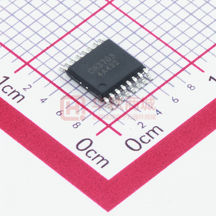

    TSSOP16_5X4.4MM
    5A三节锂电池充电管理集成电路
CN3703 数据手册
如韵电子 CONSONANCE 5A 三节锂电池充电管理集成电路 CN3703 概述: 特点: CN3703 是 PWM 降压模式三节锂电池充电 管理集成电路,独立对三节锂电池充电进行 自动管理,具有封装外形小,外围元器件少 和使用简单等优点。 CN3703 具有恒流和恒压充电模式,非常适 合锂电池的充电。在恒压充电模式,CN3703 将电池电压调制在 12.6V,精度为±1%;在 恒流充电模式,充电电流通过一个外部电阻 设置。 对于深度放电的锂电池,当电池电压低于 8.4V时,CN3703用所设置的恒流充电电流 的15%对电池进行涓流充电。在恒压充电阶 段,充电电流逐渐减小,当充电电流降低到 外部电阻所设置的值时,充电结束。在充电 结束状态,如果电池电压下降到12V时,自 动开始新的充电周期。当输入电源掉电或者 输入电压低于电池电压时,CN3703自动进 入睡眠模式。 其它功能包括输入低电压锁存,电池温度监 测,电池端过压保护和充电状态指示等。 CN3703 采用 16 管脚 TSSOP 封装。 应用:       笔记本电脑,上网本 航模,车模和船模等 备用电池应用 便携式工业和医疗仪器 电动工具 独立电池充电器 www.consonance-elec.com 1                 宽输入电压范围:7.5V 到 28V 对三节锂电池完整的充电管理 充电电流达 5A PWM 开关频率:300KHz 恒压充电电压精度: ±1% 恒流充电电流由外部电阻设置 对深度放电的电池进行涓流充电 充电结束电流可由外部电阻设置 电池温度监测功能 自动再充电功能 充电状态和充电结束状态指示 软启动功能 电池端过压保护 工作环境温度:-40℃ 到 +85℃ 采用 16 管脚 TSSOP 封装 产品无铅, 无卤素元素, 满足 RoHS 管脚排列: VG 1 16 DRV PGND 2 15 VCC GND 3 14 BAT CHRG 4 CN3703 13 CSP 12 NC DONE 5 TEMP 6 11 COM3 EOC 7 10 test COM1 8 9 COM2 Rev 1.2 如韵电子 CONSONANCE 典型应用电路: D1 输入电源 RCS L M1 C5 100nF C1 C6 D2 1 VG 15 16 DRV VCC CSP R1 D3 R5 13 BAT 14 CN3703 NC 12 D4 4 CHRG 5 DONE 6 TEMP 7 R2 NTC BAT test 10 COM2 9 COM1 8 COM3 11 EOC C2 100nF GND PGND 3 2 R3 R4 120 C3 470pF C4 220nF 图 1 典型应用电路 订购信息: 型号 工作温度 恒压充电电压 CN3703 -40℃ 到 +85℃ 12.6V(三节锂电池) www.consonance-elec.com Rev 1.2 2 如韵电子 CONSONANCE 管脚描述: 管脚序号 名称 说明 1 VG 内部电压调制器输出。为内部驱动电路提供电源。在 VG 管脚和 VCC 管脚之间接一个 100nF 的电容。 2 PGND 功率地 3 GND 模拟地 4 5 CHRG 漏极开路输出端。在充电状态,内部晶体管将此管脚拉到低电平; 否则,此管脚为高阻状态。 DONE 漏极开路输出端。在充电结束状态,内部晶体管将此管脚拉到低 电平;否则,此管脚为高阻状态。 6 TEMP 电池温度监测输入端。在此管脚到地之间连接一个负温度系数的 热敏电阻。 7 EOC 充电结束电流设置端。将此管脚直接接到地或者通过一个电阻接 到地。 8 COM1 回路补偿输入端 1。在此管脚到地之间接一个 470pF 的电容。 9 COM2 回路补偿输入端 2。在此管脚到地之间串联连接一个 120Ω 的电 阻和一个 220nF 的电容。 10 test 11 COM3 12 NC 没有连接 13 CSP 充电电流检测正输入端。此管脚和BAT管脚测量充电电流检测电 阻RCS两端的电压,并将此电压信号反馈给芯片进行电流调制。 14 BAT 电池电压检测输入端和充电电流检测负输入端。内部高精度电阻 分压网络连接到此管脚,同高精度的电压参考源和运算放大器一 起决定了恒压充电电压。 15 VCC 外部电源输入端。VCC 也是内部电路的电源。此管脚到地之间 需要接一个滤波电容。 16 DRV 驱动片外 P 沟道 MOS 场效应晶体管的栅极。 测试端。需将此管脚接到地。 回路补偿输入端 3。在此管脚到地之间接一个 100nF 的电容。 极限参数 VCC,VG,DRV,CHRG,DONE 到 GND 的电压…….…-0.3V to 30V CSP,BAT 到 GND 的电压………………………………..…-0.3V to 28V COM3 到 GND 的电压…………………………………...…….6.5V 其它管脚到 GND 的电压………………………..........………-0.3V to VCOM3+0.3V 存储温度……………………………………………...……..…-65℃---150℃ 工作环境温度………………………….…………………….…-40℃---85℃ 焊接温度(10 秒)…………………………………………..……300℃ 超出以上所列的极限参数可能造成器件的永久损坏。以上给出的仅仅是极限范围,在这样的极限条件下 工作,器件的技术指标将得不到保证,长期在这种条件下还会影响器件的可靠性。 www.consonance-elec.com Rev 1.2 3 如韵电子 CONSONANCE 电气特性: (VCC=15V,TA=-40℃ 到 85℃,除非另有注明) 参数 符号 输入电压范围 VCC 7.5 UVLO 4.2 低电压锁存阈值 测试条件 最小 典型 最大 单位 28 V 6 7.3 V 1.75 2.3 mA 芯片工作电流 IVCC VBAT>VREG 1.2 调制电压 VREG 恒压充电模式 12.474 12.6 12.726 电流检测 VCS VBAT>5.6V,VCSP-VBAT 190 200 210 VBAT<5.6V,VCSP-VBAT 18 30 42 流入 BAT 管脚电流 IBAT 充电结束模式或睡眠模式 15 25 uA 涓流充电阈值 VPRE BAT管脚电压上升 8.4 8.7 V 涓流充电阈值迟滞 BAT管脚电压下降 0.3 V 再充电阈值 HPRE VRE BAT管脚电压下降 12 V 过压阈值 Vov 电池电压上升 1.06 1.08 1.1 过压释放阈值 Vclr 电池电压下降 0.98 1 1.02 41 50 65 uA 8.1 V mV VREG TEMP 管脚 上拉电流 Iup 比较器高端阈值 Vthh TEMP 管脚电压上升 1.57 1.61 1.65 V 比较器低端阈值 Vthl TEMP 管脚电压下降 0.145 0.175 0.205 V ICHRG ILK1 VCHRG=1V,充电模式 7 IDONE ILK2 VDONE=1V,充电结束模式 CHRG 管脚 CHRG管脚下拉电流 CHRG管脚漏电流 12 VCHRG=25V,充电结束模式 18 mA 1 uA 18 mA 1 uA DONE 管脚 管脚下拉电流 管脚漏电流 7 12 VDONE=25V,充电模式 振荡器 频率 最大占空比 240 fosc Dmax 300 360 kHZ 94 % 睡眠模式 睡眠模式阈值 (测量VCC-VBAT) 睡眠模式释放阈值 (测量VCC-VBAT) VSLP VSLPR VCC falling VCC rising, VBAT=8V 0.06 0.1 0.14 VBAT=12V 0.1 0.14 0.18 VBAT=18V 0.18 0.23 0.28 VBAT=8V 0.26 0.32 0.39 VBAT=12V 0.32 0.42 0.52 VBAT=18V 0.38 0.47 0.58 V V DRV 管脚 VDRV 高电平 (VCC-VDRV) VH IDRV=-10mA VDRV 低电平 (VCC-VDRV) VL IDRV=0mA 5 Cload=2nF, 10% to 90% Cload=2nF, 90% to 10% 上升时间 下降时间 tr tf www.consonance-elec.com 60 mV 6.5 8 V 30 40 65 ns 30 40 65 ns Rev 1.2 4 如韵电子 CONSONANCE 详细描述: CN3703是PWM降压型锂电池充电管理芯片,具有恒流恒压充电模式。恒流充电电流由连接于CSP管脚和 BAT管脚之间的电流检测电阻RCS设置,在恒压充电模式,电池电压为12.6V,精度为1%。 当VCC管脚电压大于低压锁存阈值,并且大于电池电压时,充电器正常工作,对电池充电。如果电池电 压低于8.4V,充电器自动进入涓流充电模式,此时充电电流为所设置的恒流充电电流的15%。当电池电压 大于8.4V,充电器进入恒流充电模式,此时充电电流由内部的200mV基准电压和一个外部电阻RCS设置, 即充电电流为200mV/RCS。当电池电压继续上升接近恒压充电电压时,充电器进入恒压充电模式,充电电 流逐渐减小。当充电电流减小到EOC管脚电阻设置的值时,充电结束,DRV管脚输出高电平。漏极开路 输出 管脚内部的晶体管关断,输出为高阻态;另一个漏极开路输出 管脚内部的晶体管接通, 输出低电平,以指示充电结束状态。 在充电结束状态,如果断开输入电源,再重新接入,将开始一个新的充电周期;如果电池电压下降到再 充电阈值12V,那么也将自动开始新的充电周期。 当输入电压掉电时,CN3703自动进入睡眠模式,内部电路被关断。 为了监测电池温度,需要在TEMP管脚和GND管脚之间连接一个10kΩ的负温度系数的热敏电阻。如果电 池温度超出正常范围,充电过程将被暂停,直到电池温度回复到正常温度范围内为止。 CN3703内部还有一个过压比较器,当BAT管脚电压由于负载变化或者突然移走电池等原因而上升时,如 果BAT管脚电压上升到恒压充电电压的1.08倍时,过压比较器动作,关断片外的P沟道MOS场效应晶体管, 充电器暂时停止,直到BAT管脚电压回复到恒压充电电压以下。在某些情况下,比如在电池没有连接到 充电器上,或者电池突然断开,BAT管脚的电压可能会达到过压保护阈值。此为正常现象。 充电电流和充电电压示意图如图 2 所示。 涓流充电 恒流充电 恒压充电 12.6V 8.4V 充电结束 充电电流 电池电压 图 2 充电过程示意图 www.consonance-elec.com Rev 1.2 5 如韵电子 CONSONANCE 应用信息 低电压锁存 (UVLO) 芯片内部的低电压锁存电路监测输入电压,当输入电压低于6V(典型值)时,内部电路被关断,充电器不 工作。 涓流充电 在充电状态,如果电池电压低于8.4V,充电器进入涓流充电模式,此时充电电流为所设置的恒流充电电 流的15%。 充电电流的设置 恒流充电电流由下式决定: 其中: ICH 是恒流充电电流 RCS 是连接于CSP管脚和BAT管脚之间的充电电流检测电阻 充电结束电流的设置 在恒压充电模式,充电电流逐渐减小,当充电电流减小到EOC管脚的电阻所设置的电流时,充电结束。 充电结束电流由下式决定: 其中:  IEOC 充电结束电流,单位为安培  Rext 是从EOC管脚到地之间连接的电阻,单位为欧姆。Rext 的电阻值不能大于100KΩ,否则充 电将不能正常结束。  RCS是在CSP管脚和BAT管脚之间的充电电流检测电阻,单位为欧姆。 根据上面的公式可以计算充电结束电流与恒流充电电流的比值: 当Rext=0时,IEOC/ICH=9.17%,即用户可设置的最小充电结束电流为所设置的恒流充电电流的9.17%。 当Rext=100KΩ时,IEOC/ICH=73%,即用户可设置的最大充电结束电流为所设置的恒流充电电流的73%。 自动再充电 充电结束以后,如果输入电源和电池仍然连接在充电器上,由于电池自放电或者负载的原因,电池电压 逐渐下降,当电池电压降低到12V时,将开始新的充电周期,这样可以保证电池的饱满度在80%以上。 电池温度监测 为了监测电池的温度,需要一个紧贴电池的负温度系数的热敏电阻。当电池的温度超出可以接受的范围 时,充电将被暂时停止,直到电池温度回复到正常范围内。 负温度系数的热敏电阻应该连接在TEMP管脚和地之间。在芯片内部,TEMP管脚连接到两个比较器的输 入端,其低电压阈值为175毫伏,对应正常温度范围的上限温度点;高电压阈值为1.6伏特,对应正常温度 范围的下限温度点。 TEMP管脚的上拉电流为50uA,所以负温度系数的热敏电阻值在25℃时应该为10kΩ,在上限温度点时其 www.consonance-elec.com Rev 1.2 6 如韵电子 CONSONANCE 电阻值应该大约为3.5kΩ(约对应50℃);在下限温度点时其电阻值应该大约为32kΩ(约对应0℃)。一些负 温度系数热敏电阻,比如TH11-3H103F,MF52(10 kΩ),QWX-103和 NCP18XH103F03RB等,都能与 CN3703配合使用。前面所列负温度系数的热敏电阻的型号仅供参考,用户可以根据具体需要选择合适的 型号。 如果在上限温度点和下限温度点处负温度系数热敏电阻值比3.5 kΩ和32kΩ稍微大一点,用户可以通过同 热敏电阻并联一个普通电阻,将正常工作温度范围向下移动;反之,可以同热敏电阻串联一个普通电阻, 将正常工作温度范围向上移动。 如果不用电池温度监测功能,只要在TEMP管脚到地之间接一个10KΩ的电阻即可。 状态指示 CN3703有两个漏极开路状态指示输出端: 管脚和 管脚。在充电状态, 管脚被内部晶体管 下拉到低电平,在其它状态 管脚为高阻态。在充电结束状态, 管脚被内部晶体管下拉到低电 平,在其它状态, 管脚为高阻态。 当电池没有接到充电器时,CN3703将输出电容充电到恒压充电电压,并进入充电结束状态,由于BAT管 脚的工作电流对输出电容的放电效应,BAT管脚的电压将慢慢下降到再充电阈值,CN3703再次进入充电 状态,这样在BAT管脚形成一个锯齿波形,同时 输出脉冲信号表示没有安装电池。当电池连接端BAT 管脚的外接电容为10uF时,脉冲的频率大约为10Hz。 当不用状态指示功能时,将不用的状态指示输出端接到地。 表1列明了两个状态指示端口对应的充电器状态。这里假设红色LED连接到 管脚,绿色LED连接到 管脚,其连接方式如图1所示。 管脚 管脚 状态描述 低电平(红色LED亮) 高阻态(绿色LED灭) 充电 高阻态(红色LED灭) 低电平(绿色LED亮) 充电结束 脉冲信号 脉冲信号 没有连接电池 高阻态(红色LED灭) 高阻态(绿色LED灭) 三种可能情况  VCC管脚电压低于低压锁 存电压,或者  VCC管脚电压低于BAT管 脚电压,或者  电池温度异常 表1 状态指示说明 片外功率管驱动 CN3703的DRV管脚用于驱动片外MOS场效应晶体管的栅极,该管脚能够提供比较大的瞬态电流以快速接 通和关断片外MOS场效应晶体管。在驱动2nF的负载情况下,上升时间和下降时间典型值为40nS。一般来 讲,一个导通电阻为50毫欧的MOS场效应晶体管的等效电容大约为2nF。 CN3703内部有钳位电路,以保证DRV管脚的低电平比VCC管脚的电压低8V(最大值)。比如,假设VCC的 电压为20V,那么DRV管脚的低电平为最小12V。这样,一些具有极低导通电阻的低压P沟道MOS场效应 晶体管可以与CN3703配合使用,从而提高了充电器的工作效率。 回路补偿 为了保证电流调制回路和电压调制回路的稳定性,需要下面的回路补偿元件: (1) 从COM1管脚到地之间接一个470pF的电容 (2) 从COM2到地之间串联连接一个120Ω的电阻和一个220nF的瓷片电容 (3) 从COM3到地之间连接一个100nF的瓷片电容 电池连接检查 CN3703没有电池连接检查功能。当电池没有连接到充电器上时,CN3703将输出电容作为电池充电到恒压 www.consonance-elec.com Rev 1.2 7 如韵电子 CONSONANCE 充电电压后,进入充电结束状态,由于BAT管脚的工作电流对输出电容的放电效应,BAT管脚的电压将 慢慢下降到再充电阈值,CN3703再次进入充电状态,充电器将在充电状态和充电结束状态之间循环,这 样在BAT管脚形成一个锯齿波形,同时 输出脉冲信号表示没有安装电池。当电池连接端BAT管脚的 外接电容为10uF时,脉冲的频率大约为10Hz。 最好不要在充电器运行时将电池接入充电器,否则充电器可能在短时间内向电池灌入较大电流。 输入和输出电容 输入电容对输入电源起滤波作用,需要吸收在输入电源上产生的纹波电流,所以输入电容必须有足够的 额定纹波电流。在最坏情况下,输入电容的额定RMS纹波电流需要达到充电电流的二分之一。 对输出电容的选择,为了降低输出端的纹波电压和改善瞬态特性,主要考虑串联等效电阻(ESR)。一般来 讲,10uF的输出电容可以满足要求。 电感的选择 在正常工作时,瞬态电感电流是周期性变化的。在P沟道MOS场效应晶体管导通期间,输入电压对电感充 电,电感电流增加;在P沟道MOS场效应晶体管关断期间,电感向电池放电,电感电流减小。电感的纹波 电流随着电感值的减小而增大,随着输入电压的增大而增大。较大的电感纹波电流会导致较大的纹波充 电电流和磁损耗。所以电感的纹波电流应该被限制在一个合理的范围内。 电感的纹波电流可由下式估算: 其中: f是开关频率,300KHz L是电感值 VBAT电池电压 VCC是输入电压 在选取电感值时,可将电感纹波电流限制在△IL=0.4×ICH,ICH 是充电电流。请留意最大电感纹波电流 △IL 出现在输入电压最大值和电感最小值的情况下。所以充电电流较低时,应该选用较大的电感值。 关于电感值的选择,请参考表2: 充电电流 1A 2A 3A 4A 5A 输入电压 电感值 >20V 40uH 20V 30uH 20V 20uH 20V 15uH 20V 10uH
