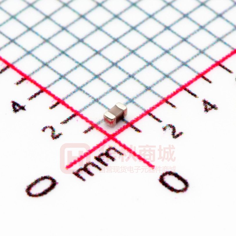

C0402X7R104K160NTB
C0402X7R104K160NTB
    EYANG(宇阳)
    0402
    贴片电容(MLCC) 0402 100nF ±10% 16V X7R
C0402X7R104K160NTB 数据手册
