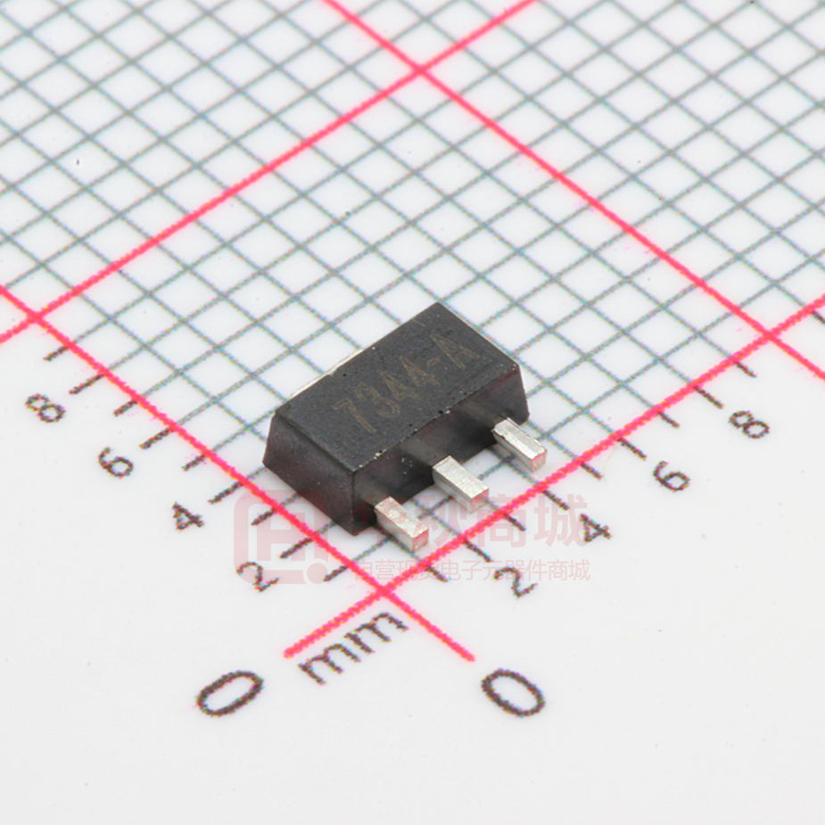

    SOT89-3
    输出类型:固定 输出极性:正 最大输入电压:12V 输出电压:4.4V
