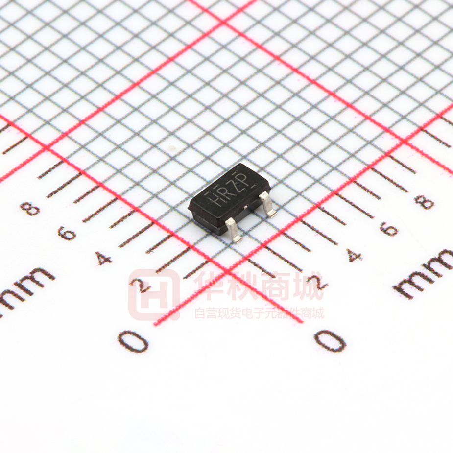

LN1132P302MR-G
LN1132P302MR-G
    NATLINEAR(南麟)
    SOT-23
    输出类型:固定 输出极性:正 最大工作电压:7V 输出电压:3V 输出电流:300mA
LN1132P302MR-G 数据手册
LN1132 低功耗 300mA 低压差 CMOS 电压稳压器 ■ 产品概述 ■ 产品特点  LN1132 系列是使用 CMOS 技术开发的低压差,高精度 输出电压,低消耗电流正电压型电压稳压器。由于内置有低 可选择输出电压:可以在 1.2~6.0V 的范围内选择,并 以 0.1 V 为单位进级 通态电阻晶体管,因而压差低,能够获得较大的输出电流。  输出电压精度高:精度可达±2.0% 为了使负载电流不超过输出晶体管的电流容量,内置了过载  输入输出压差低: 典型值 160 mV (输出为 3.0V 的产 电流保护电路、短路保护电路。 品, IOUT=100mA 时) 此外,因采用 SOT-23-3,SOT89-3 等小型封装,故可 高密度安装。 ■ 用途  消耗电流少:典型值 5.0μA  输出电流大:可输出 300mA(VIN≥VOUT+1V)  内置保护:内置过流保护和负载短路保护电路  最大工作电压:7V  采用小型封装:SOT-89-3 ,SOT-23-3 以及客户要求  移动电话  无绳电话  相机、摄像机  手持游戏机  手持式 AV 设备  SOT-89-3L  基准电压源  SOT-89-5L  电池供电设备  SOT-23-3L,SOT-23-3B,SOT23-5 的封装 ■ 封装 ■ 订购信息 LN1132 P ③④⑤⑥ ① ② 代号 符号 描述 代号 符号 ① 32 产品编号 ④ 1/2 ② P ③ 12-60 3 引脚封装 ⑤ 输出电压例如:30 表示 3.0V ⑥ 50 表示 5.0V 描述 输出电压精度 1:±1%;2:±2% M SOT-23-3L V SOT23-3B R SOT-89-5L N SOT-23-5 P SOT-89-3L R 卷带方向:正向 L 卷带方向:反向 ■ 引脚配置 4 5 CE 5 VIN VIN VSS VOUT 1 2 SOT-23-3L/SOT-23-3B (Top View) VOUT 1 4 3 VSS VSS NC 1 3 2 3 1SOT-89-5L 2 VOUT 3 2 3 1SOT-89-3L 2 (Top View) (Top View) Rev.1.0 — July. 17, 2012 VIN 1 www.natlinear.com LN1132 引脚号 引脚名 功能 2 VIN 输入端 2 1 VSS 接地端 4 3 - NC 悬空 - 3 4 - CE 使能端 2 5 1 3 VOUT 输出端 SOT-23-3L/B SOT23-5 SOT-89-5L SOT-89-3L 3 1 5 1 2 - ■ 打印信息 SOT-89-3L,SOT-89-5L,SOT-23-3L/B,SOT23-5 4 4 5  ①②③④ 5 ①②③④ 1 1 1 2 2 3 3 3 2 3 1SOT-89-3L 2 (Top View) 3 ①②③④ 1 2 SOT-23-3L/SOT-23-3B (Top View) ① ② ③ 表示产品系列 符号 产品描述 H LN1132◆◆◆◆◆ 代表输出电压范围 输出电压(V) 0.1~3.0 3.1~6.0 6.1~9.0 符号 R S T 表示输出电压 符号 Rev.1.0 — July. 17, 2012 输出电压(V) 符号 输出电压(V) 0 - 3.1 - F 1.6 4.6 - 1 - 3.2 - H 1.7 4.7 - 2 - 3.3 - K 1.8 4.8 - 2 www.natlinear.com LN1132 符号 ④ 输出电压(V) 符号 输出电压(V) 3 - 3.4 - L 1.9 4.9 - 4 - 3.5 - M 2 5.0 - 5 - 3.6 - N 2.1 5.1 - 6 - 3.7 - P 2.2 5.2 - 7 - 3.8 - R 2.3 5.3 - 8 - 3.9 - S 2.4 5.4 - 9 - 4 - T 2.5 5.5 - A - 4.1 - U 2.6 5.6 - B 1.2 4.2 - V 2.7 5.7 - C 1.3 4.3 - X 2.8 5.8 - D 1.4 4.4 - Y 2.9 5.9 - E 1.5 4.5 - Z 3 6.0 - 表示产品批号 0~9,A~Z 循环(G,I,J,O,Q,W 除外) ■ 功能框图 VIN VOUT 电流限制 CE + 电压基准 VSS ■ 绝对最大额定值 注意: 项目 符号 绝对最大额定值 输入电压 VIN VSS-0.3~VSS+10 输出电压 VOUT VSS-0.3~VIN+0.3 容许功耗 PD 单位 V SOT-89-3 500 SOT-23-3 250 mW 工作温度 Topr -40~+85 保存温度 Tstg -40~+125 °C 绝对最大额定值是指在任何条件下都不能超过的额定值。万一超过此额定值,有可能造成产品劣化等物理性损伤。 Rev.1.0 — July. 17, 2012 3 www.natlinear.com LN1132 ■ 典型应用电路 ■ 电学特性参数 项目 符号 *1 输出电压 VOUT(E)1 *2 输出电流 条件 VCE =VIN =VOUT(S)+1.0 V IOUT=40 mA 输入输出压差 Vdrop IOUT=100 mA VOUT(S) ×0.98 VIN≥VOUT(S)+1.0 V IOUT *3 最小值 300 *5 典型值 VOUT(S) 最大值 VOUT(S) ×1.02 — — 单位 测试 电路 V 1 mA 1 2.2 V ≤VOUT(S)≤2.5 V — 0.20 0.28 2.6 V ≤VOUT(S)≤3.3 V — 0.16 0.24 3.4 V ≤VOUT(S)≤5.5 V — 0.12 0.20 — 0.05 0.3 %/V — 20 40 mV — ±100 — ppm/℃ V VOUT 1 VIN  VOUT VCE =VOUT(S)+0.5 V ≤VIN≤7V 负载稳定度 VOUT 2 VCE =VIN=VOUT(S)+1.0 V 输出电压 VCE =VIN=VOUT(S)+1.0 V, 温度系数 VOUT Ta  VOUT 工作消耗电流 ISS1 VCE =VIN=VOUT(S)+1.0 V — 5 6.5 μA 2 关断电流 IOFF VIN=VOUT(S)+1.0 V,VCE=0 — — 1 uA 2 输入电压 VIN —— 1.8 — 7 V — 纹波抑制率 |PSRR| — 50 — dB 1 输入稳定度 *4 IOUT=80 mA 1.0 mA ≤IOUT ≤80 mA IOUT=10 mA -40°C ≤ Ta ≤85°C VCE =VIN=VOUT(S)+1.0 V,f=1.0 kHz Vrip=0.5 Vrms, IOUT=80 mA 1 短路电流 Ishort VCE =VIN=VOUT(S)+1.5 V, — 60 — mA 1 电流限制 Ilim VCE =VIN=VOUT(S)+1.5 V, — 380 — mA 1 *1. VOUT(S):设定输出电压值 VOUT(E)1:实际的输出电压值 固定IOUT(=40 mA), 输入为VOUT(S)+1.0 V 时的输出电压值 *2. 缓慢增加输出电流,当输出电压为小于VOUT(E)1 的95%时的输出电流值 *3. Vdrop = VIN1-(VOUT3×0.98) VOUT3: VIN = VOUT(S)+1.0 V, IOUT = 100 mA 时的输出电压值 VIN1: 缓慢下降输入电压,当输出电压降为VOUT3 的98%时的输入电压 *4. 输出电压的温度变化[mV/℃]按照如下公式算出: Rev.1.0 — July. 17, 2012 4 www.natlinear.com LN1132 VOUT Ta *① *② [mV/℃] =VOUT(S)(V)  VOUT Ta  VOUT *③ [ppm/℃] ÷1000 *①. 输出电压的温度变化 *②. 设定输出电压值 *③. 上述输出电压的温度系数 *5. 意指能够得到此值为止的输出电流。由于封装容许功耗的不同,也有不能满足此值的情况发生。请注意在输出大电流时的封 装容许功耗,此规格为设计保证。 ■ 测试电路 电路 1 电路 2 ■ 特性曲线 输出电压与温度 输出电压与输入电压 静态电流与输入电压 Rev.1.0 — July. 17, 2012 5 www.natlinear.com LN1132 输出电压与输出电流 输入电流与负载电流 ■ 封装信息  SOT-89-3L Rev.1.0 — July. 17, 2012 6 www.natlinear.com LN1132  SOT-23-3L Rev.1.0 — July. 17, 2012 7 www.natlinear.com LN1132  SOT-23-3B Rev.1.0 — July. 17, 2012 8 www.natlinear.com LN1132  SOT89-5L Rev.1.0 — July. 17, 2012 9 www.natlinear.com LN1132 Rev.1.0 — July. 17, 2012 www.natlinear.com 10 LN1132  SOT-23-5L Rev.1.0 — July. 17, 2012 www.natlinear.com 11
