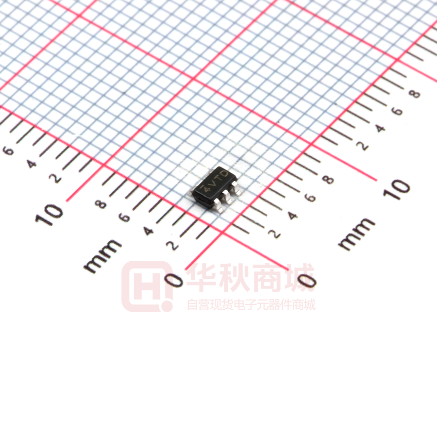

    输出类型:固定 输出极性:正 最大输入电压:7V 输出电压:2.5V 输出电流(最大值):300mA
LN1134A252MR-G 数据手册
LN1134 低功耗 低跌落电压 中电流电压调整器 ■ 产品概述 ■ 产品特点  LN1134 系列是使用 CMOS 技术开发的高速、低压差, 高精度输出电压,低消耗电流正电压型电压稳压器。由于内 可选择输出电压: 可以在 1.0~5.0V 的范围内选择,步 进为 0.1 V 置有低通态电阻晶体管,因而压差低,能够获得较大的输出  输出电压精度高: 精度可达±2.0% 电流。  输入输出压差低: 典型值 300 mV (输出为 3.0V 的产 为了使负载电流不超过输出晶体管的电流容量,内置了 品, IOUT=100mA 时) 过流等保护电路。 ■ 用途  高纹波抑制比:70dB (10 kHz)  消耗电流少:典型值 70μA  最大输出电流:可输出 300mA(VIN≥VOUT+1v)  移动电话  待机电流:小于 2μA  无绳电话  内置保护:内置过流保护  照相机、视频录制设备  便携式游戏机  便携式 AV 设备  SOT-23-5L  基准电压源  USP-6B(DFNWB1.8×2-6L)  以电池供电的系统  SOT-353/SC70-5  SOT-343 ■ 封装 ■ 订购信息 LN1134 ①②③④⑤⑥ 数字项目 符号 描述 CE 管脚逻辑 ① ② ③ A 高有效(内置下拉电阻) B 高有效(无内置下拉电阻) C 低有效(内置上拉电阻) D 低有效(无上拉电阻) 10-60 输出电压:例 ②=3,③=0 表示 3.0V 输出电压:100mV 每档 2 ④ 例 ②=3,③=0 ,④=2 表示 3.0V 输出电压:50mV 每档 A 例 ②=3,③=0 ,④=A 表示 3.05V 封装类型 ⑤ M SOT-23-5L K SOT-353/SC70-5 C SOT-343 D USP-6B(DFNWB1.8×2-6L) 产品包装卷带信息 ⑥ Rev.1.0 — Aug.14, 2012 R 卷带: 正向 L 卷带: 反向 1 www.natlinear.com LN1134 ■ 引脚配置 5 4 4 3 VOUT (NC) VIN VOUT VSS CE CE VSS 1 2 3 1 2 6 CE 6 2 5 VSS 5 3 4 (NC) 4 2 (NC) VIN 1 VIN 1 VOUT 3 DFNWB1.8*2-6L SOT-343 SOT-23-5,SOT-353/SC70-5 ■ 引脚分配 引脚号 引脚名 功能 1 VIN 输入端 2 5 VSS 接地端 3 1 6 CE 使能端 4 - 2,4 NC 空 5 3 3 VOUT 输出端 SOT-23-5/SOT-353/SC70-5 SOT-343 DFNWB1.8×2-6L 1 4 2 ■ 打印信息  SOT-23-5,SOT-353 和 SOT-343(Top View) 5 4 4 ① ② ③ ④ 1 2 ① ② ③ ④ 1 3 ② 2 SOT-343 SOT-23-5,SOT-353/SC70-5 ① 3 表示产品系列 符号 产品描述 4 LN1134◆◆◆◆◆◆ 表示输出电压范围和类型 输出电压(V) 符号 1.0~3.0 3.1~6.0 1.05~3.05 3.15~6.05 V A E L X B F M 产品 LN1134B◆◆◆◆◆ Y C H N 名称 LN1134C◆◆◆◆◆ Z D K P Rev.1.0 — Aug.14, 2012 2 LN1134A◆◆◆◆◆ LN1134D◆◆◆◆◆ www.natlinear.com LN1134 ③ 表示输出电压 符号 ④ 输出电压(V) 符号 输出电压(V) 0 - 3.1 - 3.15 F 1.6 4.6 1.65 4.65 1 - 3.2 - 3.25 H 1.7 4.7 1.75 4.75 2 - 3.3 - 3.35 K 1.8 4.8 1.85 4.85 3 - 3.4 - 3.45 L 1.9 4.9 1.95 4.95 4 - 3.5 - 3.55 M 2.0 5.0 2.05 5.05 5 - 3.6 - 3.65 N 2.1 - 2.15 - 6 - 3.7 - 3.75 P 2.2 - 2.25 - 7 - 3.8 - 3.85 R 2.3 - 2.35 - 8 - 3.9 - 3.95 S 2.4 - 2.45 - 9 1.0 4.0 1.05 4.05 T 2.5 - 2.55 - A 1.1 4.1 1.15 4.15 U 2.6 - 2.65 - B 1.2 4.2 1.25 4.25 V 2.7 - 2.75 - C 1.3 4.3 1.35 4.35 X 2.8 - 2.85 - D 1.4 4.4 1.45 4.45 Y 2.9 - 2.95 - E 1.5 4.5 1.55 4.55 Z 3.0 - 3.05 - 表示产品批号 数字 0-9,A-Z 为 LN1134 的批号  DFNWB1.8×2-6L (Top View) ① ④ ② ⑤ ③ ⑥ DFNWB1.8*2-6L ① ② 代表产品名称 符号 ① ② 3 4 产品名 LN1134xxxxDx ③ 代表电压调整器类型 Rev.1.0 — Aug.14, 2012 符号 类型 产品名 A 高有效(内置下拉电阻) LN1134AxxxDx B 高有效(没有内置电阻) LN1134BxxxDx C 低有效(内置上拉电阻) LN1134CxxxDx D 低有效(没有内置电阻) LN1134DxxxDx 3 www.natlinear.com LN1134 ④ 代表输出电压的整数位 例如:3 代表 3.x,5 代表 5.x; ⑤ 代表输出电压的小数 符号 电压(V) 产品名 符号 电压(V) 产品名 0 X.0 LN1134xx0xDx A X.05 LN1134xxAxDx 1 X.1 LN1134xx1xDx B X.15 LN1134xxBxDx 2 X.2 LN1134xx2xDx C X.25 LN1134xxCxDx 3 X.3 LN1134xx3xDx D X.35 LN1134xxDxDx 4 X.4 LN1134xx4xDx E X.45 LN1134xxExDx 5 X.5 LN1134xx5xDx F X.55 LN1134xxFxDx 6 X.6 LN1134xx6xDx H X.65 LN1134xxHxDx 7 X.7 LN1134xx7xDx K X.75 LN1134xxKxDx 8 X.8 LN1134xx8xDx L X.85 LN1134xxLxDx 9 X.9 LN1134xx9xDx M X.95 LN1134xxMxDx ⑥ 表示产品批号 数字 0-9,A-Z(G,I,J,O,Q,W 除外) ■ 功能框图 VIN CE ON/OFF Control + each Current Limiter VOUT R2 R1 Voltage Reference Rev.1.0 — Aug.14, 2012 4 VSS www.natlinear.com LN1134 ■ 绝对最大额定值 项目 符号 绝对最大额定值 VIN VSS-0.3~VSS+8 VON/OFF VSS-0.3~VIN+0.3 VOUT VSS-0.3~VIN+0.3 输入电压 输出电压 容许功耗 注意: PD 单位 V SOT-23-5 400 SOT-353/SC70-5,SOT-343 250 DFNWB1.8×2-6L 100 工作温度 Topr -40~+85 保存温度 Tstg -40~+125 mW °C 绝对最大额定值是指在任何条件下都不能超过的额定值。万一超过此额定值,有可能造成产品劣化等物理性损伤。 ■ 典型应用电路 VIN VIN ON/OFF C1 VOUT VOUT CE VSS (NC) 1uF C2 2.2uF LN1134 Common Common 注意:上述连接图以及参数并不作为保证电路工作的依据,实际的应用电路请在进行充分的实测基础上设定参数。 ■ 使用条件 输入电容器(C1):1.0µF以上 输出电容器(C2):1.0 µF以上(钽电容器) 注意:一般而言,线性稳压电源因选择外接零件的不同有可能引起振荡。上述电容器使用前请确认在应用电路上不发生振荡。 ■ 测试电路 电路 1 Rev.1.0 — Aug.14, 2012 电路 2 5 www.natlinear.com LN1134 ■ 电学特性参数 项目 符号 条件 最小值 输出电压*1 VOUT(E) VIN =VOUT(S)+1.0 V, IOUT=30 mA 输出电流*2 IOUT VIN≥VOUT(S)+1.0 V 300 *5 — — IOUT=50 mA — 0.12 0.20 输入输出压差*3 Vdrop IOUT=100 mA — 0.30 0.45 — 0.10 0.20 %/V — 50 100 mV — ±100 — ppm/℃ VOUT(S) ×0.98 典型值 VOUT(S) VOUT(S)+0.5 V ≤VIN≤7 V 负载稳定度 VOUT 2 VIN=VOUT(S)+1.0 V 输出电压 VIN=VOUT(S)+1.0 V, IOUT=10 mA 温度系数*4 VOUT Ta  VOUT 工作消耗电流 ISS1 VIN=VOUT(S)+1.0 V — 70 输入电压 VIN —— 2.0 — 纹波抑制率 |PSRR| — 70 CE 最小高电平 VCEH CE 最小低电平 VCEL VOUT(S) ×1.02 IOUT=30 mA 1.0 mA ≤IOUT ≤100 mA -40°C ≤ Ta ≤85°C VIN=VOUT(S)+1.0 V,f=10 kHz Vrip=0.5 Vrms, IOUT=50 mA 电路 V 1 mA 1 1 2 7 V — — dB 1 V 1 0.25 V 1 1.6 ICEH VIN=VCE=VOUT(T)+1V -0.1 0.1 μA 2 ICEL VIN= VOUT(T)+1V ,VCE=VSS -0.1 0.1 μA 2 CE 为低电流 (无内置电阻版本) 测试 μA CE 为高电流 (无内置电阻版本) 单位 V VOUT 1 VIN  VOUT 输入稳定度 最大值 *1. VOUT(S): 设定输出电压值 VOUT(E): 实际输出电压值 *2. 缓慢增加输出电流,当输出电压为小于VOUT(E) 的95%时的输出电流值 *3. Vdrop = VIN1-(V OUT3×0.98) VOUT3: VIN = VOUT(S)+1.0 V, IOUT = 100 mA 时的输出电压值 VIN1: 缓慢下降输入电压,当输出电压降为VOUT3 的98%时的输入电压 *4. 输出电压的温度变化[mV/℃]按照如下公式算出: VOUT Ta *① *② [mV/℃] =VOUT(S)(V)  VOUT Ta  VOUT *③ [ppm/℃] ÷1000 *①. 输出电压的温度变化 *②. 设定输出电压值 *③. 上述输出电压的温度系数 *5. 意指能够得到此值为止的输出电流。由于封装容许功耗的不同,也有不能满足此值的情况发生。请注意在输出大电流时的封 装容许功耗,此规格为设计保证。 Rev.1.0 — Aug.14, 2012 6 www.natlinear.com LN1134 ■ 特性曲线(3.0V 输出) 1、输出电压-输出电流(负载电流增加时) 2、Dropout 电压和输出电流 3、输出电压和输入电压 4、Dropout 电压和输出电流 5、输出电压和环境温度 6、纹波抑制 7、瞬态响应 输入瞬态响应 Rev.1.0 — Aug.14, 2012 负载瞬态响应 7 www.natlinear.com LN1134 ■ 封装信息  SOT-23-5L Rev.1.0 — Aug.14, 2012 8 www.natlinear.com LN1134  DFNWB1.8×2-6L Rev.1.0 — Aug.14, 2012 9 www.natlinear.com LN1134  SOT-353 Rev.1.0 — Aug.14, 2012 10 www.natlinear.com LN1134  SOT-343 Rev.1.0 — Aug.14, 2012 11 www.natlinear.com
