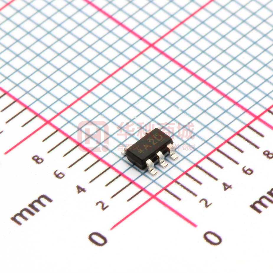

■ 封装信息
SOT-23-5L
Rev.1.0 — Aug.14, 2012
8
www.natlinear.com
