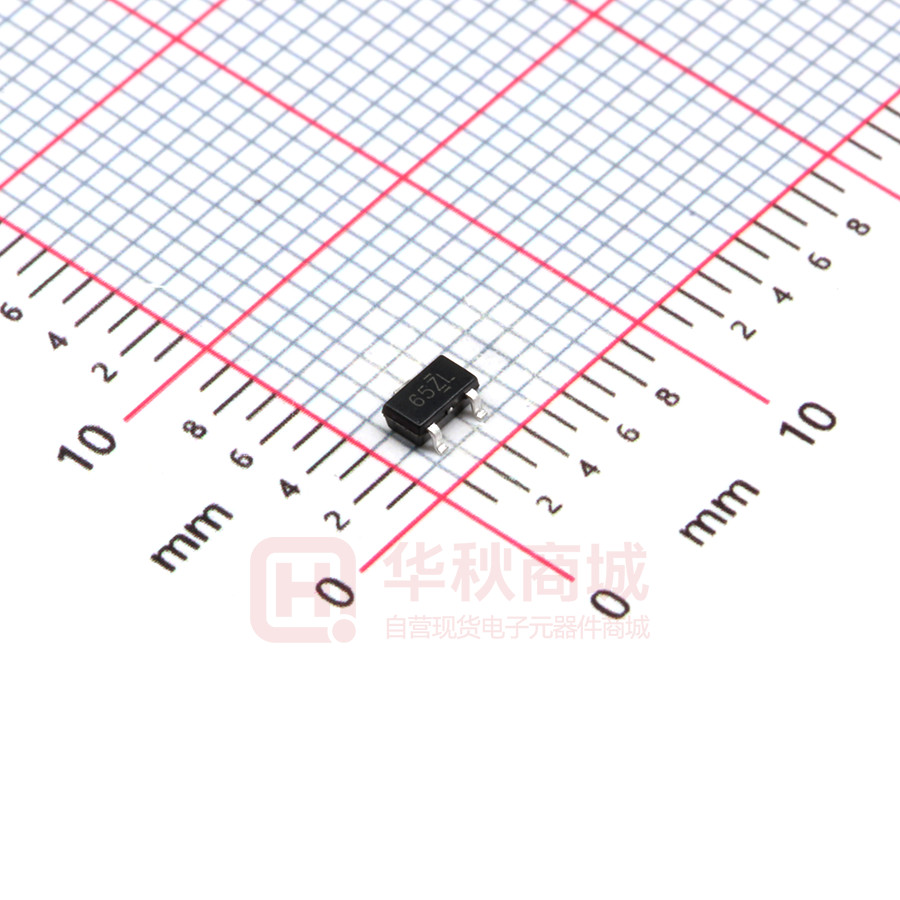

LN6206P302MR-G
LN6206P302MR-G
    NATLINEAR(南麟)
    SOT-23
    输出类型:固定 输出极性:正 最大输入电压:6V 输出电压:3V 输出电流:250mA
LN6206P302MR-G 数据手册
LN6206 低功耗 低压差 中输出电流 CMOS 稳压器 ■ 产品概述 ■ 产品特点  LN6206 系列是使用 CMOS 技术开发的低压差,高精度 输出电压,低消耗电流正电压型电压稳压器。由于内置有低 可选择输出电压: 可以在 1.2~5.0V 的范围内选择, 并以 0.1 V 为单位进级 通态电阻晶体管,因而压差低,能够获得较大的输出电流。  输出电压精度高: 为了使负载电流不超过输出晶体管的电流容量,内置了过载  低静态功耗: 电流保护电路、短路保护电路。  输入输出压差低: 典型值 160 mV (输出为 3.0V 的产 因采用 SOT-89-3 ,SOT-23-3L,SOT-23-3B 等小型封 精度可达±1.0%或±2.0% 2µA(TYP.) 品, IOUT=50mA 时) 装,故可高密度安装。 ■ 用途  输出电流大:  内置保护:  采用小型封装: SOT-89-3 ,SOT-23-3,SOT23-3B 可输出 250mA(VIN≥VOUT+1v) 内置过流保护和短路保护电路  电池供电设备  基准电压源  相机、视频相机  移动电话  SOT-89-3  通信工具  SOT-23-3L/SOT-23-3B 以及客户要求的封装 ■ 封装 ■ 订购信息 LN6206P ①②③④⑤ 数字项目 符号 l ① ② 整数 描述 数字项目 输出电压: 例 ①=3,②=0 表示 3.0V 1 精度:±1% 2 精度:±2% 符号 描述 P SOT-89-3 V SOT-23-3B R 卷带: 正向 L 卷带: 反向 ④ ③ ⑤ Package ④ M SOT-23-3 ■ 引脚配置 3 引脚号 VIN VSS VIN VOUT 1 2 3 1SOT-89-3L 2 3 (TOP VIEW) Rev.1.0 — July. 17, 2012 SOT-23-3L/B SOT-89-3L 引脚名 功能 VSS VOUT 3 2 VIN 输入端 1 2 1 1 VSS 接地端 2 3 VOUT 输出端 SOT-23-3L/SOT-23-3B (TOP VIEW) 1 www.natlinear.com LN6206 ■ 打印信息  SOT-89-3L 和 SOT-23-3L/B 3 ①②③④ ①②③④ 1 3 2 3 1SOT-89-3L 2 1 2 SOT-23-3L/SOT-23-3B (Top View) (Top View) ① 表示产品系列 符号 产品描述 6 LN6206P◆◆◆◆◆ ② 代表输出电压范围 输出电压(V) 0.1~3.0 3.1~6.0 6.1~9.0 ±2% 5 6 7 A B C ±1% ③ 代表输出电压 符号 输出电压(V) 符号 输出电压(V) 0 - 3.1 - F 1.6 4.6 - 1 - 3.2 - H 1.7 4.7 - 2 - 3.3 - K 1.8 4.8 - 3 - 3.4 - L 1.9 4.9 - 4 - 3.5 - M 2 5.0 - 5 - 3.6 - N 2.1 5.1 - 6 - 3.7 - P 2.2 5.2 - 7 - 3.8 - R 2.3 5.3 - 8 - 3.9 - S 2.4 5.4 - 9 - 4 - T 2.5 5.5 - A - 4.1 - U 2.6 5.6 - B 1.2 4.2 - V 2.7 5.7 - C 1.3 4.3 - X 2.8 5.8 - D 1.4 4.4 - Y 2.9 5.9 - E 1.5 4.5 - Z 3 6.0 - ④ 表示产品批号 0~9,A~Z 循环(G,I,J,O,Q,W 除外) Rev.1.0 — July. 17, 2012 2 www.natlinear.com LN6206 ■ 功能框图 VIN VOUT 电流限制 + 电压基准 VSS ■ 绝对最大额定值 项目 符号 绝对最大额定值 输入电压 VIN VSS-0.3~VSS+6 VOUT VSS-0.3~VIN+0.3 输出电压 容许功耗 PD 单位 V SOT-23-3L 250 SOT23-3B 150 SOT-89-3 500 工作温度 Topr -40~+85 保存温度 Tstg -40~+125 mW °C 注意 绝对最大额定值是指无论在任何条件下都不能超过的额定值。万一超过此额定值,有可能造成产品劣化等物理性损伤。 ■ 测试电路 Rev.1.0 — July. 17, 2012 3 www.natlinear.com LN6206 ■ 典型应用电路 1、 基本电路 2、 大输出电流正电压型电压调整器 3、 提高输出电压值的电路 4、 提高输出电压值的电路 5、 恒流调整器 6、 双输入 注意:上述连接图以及参数并不作为保证电路工作的依据,实际的应用电路请在进行充分的实测基础上设定参数。 ■ 使用条件 输入电容器(CIN):1.0µF以上 输出电容器(CL): 0.1µF以上(钽电容器) 注意:一般而言,线性稳压电源因选择外接零件的不同有可能引起振荡。上述电容器使用前请确认在应用电路上不发生振荡 Rev.1.0 — July. 17, 2012 4 www.natlinear.com LN6206 ■ 电气特性 项目 符号 条件 最小值 VIN =VOUT(S)+1.0 V, IOUT=1 mA, 输出电压 *1 VOUT(E)1 VOUT(S) ±2% ×0.98 VIN =VOUT(S)+1.0 V, IOUT=1 mA, ± VOUT(S) ×0.99 1% 输出电流 *2 输入输出压差 VIN≥VOUT(S)+1.0 V IOUT *3 Vdrop IOUT=50 mA 250 典型值 VOUT(S) VOUT(S) *5 最大值 VOUT(S) ×1.02 VOUT(S) ×1.01 — — 单位 测试 电路 V 1 V mA 1.5 V ≤VOUT(S)≤2.5 V — 0.20 0.28 2.6 V ≤VOUT(S)≤3.3 V — 0.16 0.24 3.4 V ≤VOUT(S)≤5.5 V — 0.12 0.20 — 0.05 0.2 %/V — 20 40 mV — ±100 — ppm/℃ 1 V 输入稳定度 VOUT 1 VIN  VOUT VOUT(S)+0.5 V ≤VIN≤5.5 V 负载稳定度 VOUT 2 VIN=VOUT(S)+1.0 V 输出电压 VOUT Ta  VOUT VIN=VOUT(S)+1.0 V, IOUT=10 mA 工作消耗电流 ISS1 VIN=VOUT(S)+1.0 V — 2 3.5 μA 2 输入电压 VIN —— 1.8 — 6.0 V — 纹波抑制率 |PSRR| — 40 — dB 1 短路电流 Ishort VIN=VOUT(S)+1.5 V — 30 — mA 1 电流限制 Ilim VIN=VOUT(S)+1.5 V — 380 — mA 1 温度系数 *4 IOUT=1 mA 1.0 mA ≤IOUT ≤50 mA -40°C ≤ Ta ≤85°C VIN=VOUT(S)+1.0 V,f=1.0 kHz Vrip=0.5 Vrms, IOUT=10 mA 1 *1. VOUT(S):设定输出电压值 VOUT(E)1:实际的输出电压值,固定IOUT(=1 mA), 输入为VOUT(S)+1.0 V 时的输出电压值 VOUT(E)2:实际的输出电压值,固定IOUT(=80 mA), 输入为VOUT(S)+1.0 V 时的输出电压值 *2. 缓慢增加输出电流,当输出电压为小于VOUT(E)1 的95%时的输出电流值 *3. Vdrop = VIN1-(VOUT3×0.98) VOUT3:VIN = VOUT(S)+1.0 V, IOUT = 50 mA 时的输出电压值 VIN1:缓慢下降输入电压,当输出电压降为VOUT3 的98%时的输入电压 *4. 输出电压的温度变化[mV/℃]按照如下公式算出: VOUT Ta *① *② [mV/℃] =VOUT(S)(V)  VOUT Ta  VOUT *①. 输出电压的温度变化 *②. 设定输出电压值 *③ [ppm/℃] ÷1000 *③. 上述输出电压的温度系数 *5. 该值会随着封装、输入电压、输出电压不同有所不同。封装由于散热问题会限制该值,输入电压和输入电压越低,该值越小。 2.5V输入,1.5V输出时,该值会降到120mA左右,请选型时注意。 Rev.1.0 — July. 17, 2012 5 www.natlinear.com LN6206 ■ 特性曲线(3.0V 输出) 1、输出电压-输出电流(负载电流增加时) 2、输出电压和输入电压 3、Dropout 电压和输出电流 4、Dropout 电压和输出电压 5、 输出电压和温度 6、纹波抑制 7、瞬态响应 输入过渡响应特性 Rev.1.0 — July. 17, 2012 6 www.natlinear.com LN6206 负载过渡输入响应特性 ■ 封装信息  SOT-89-3 Rev.1.0 — July. 17, 2012 7 www.natlinear.com LN6206  SOT-23-3L Rev.1.0 — July. 17, 2012 8 www.natlinear.com LN6206  SOT-23-3B Rev.1.0 — July. 17, 2012 9 www.natlinear.com LN6206 Rev.1.0 — July. 17, 2012 10 www.natlinear.com
