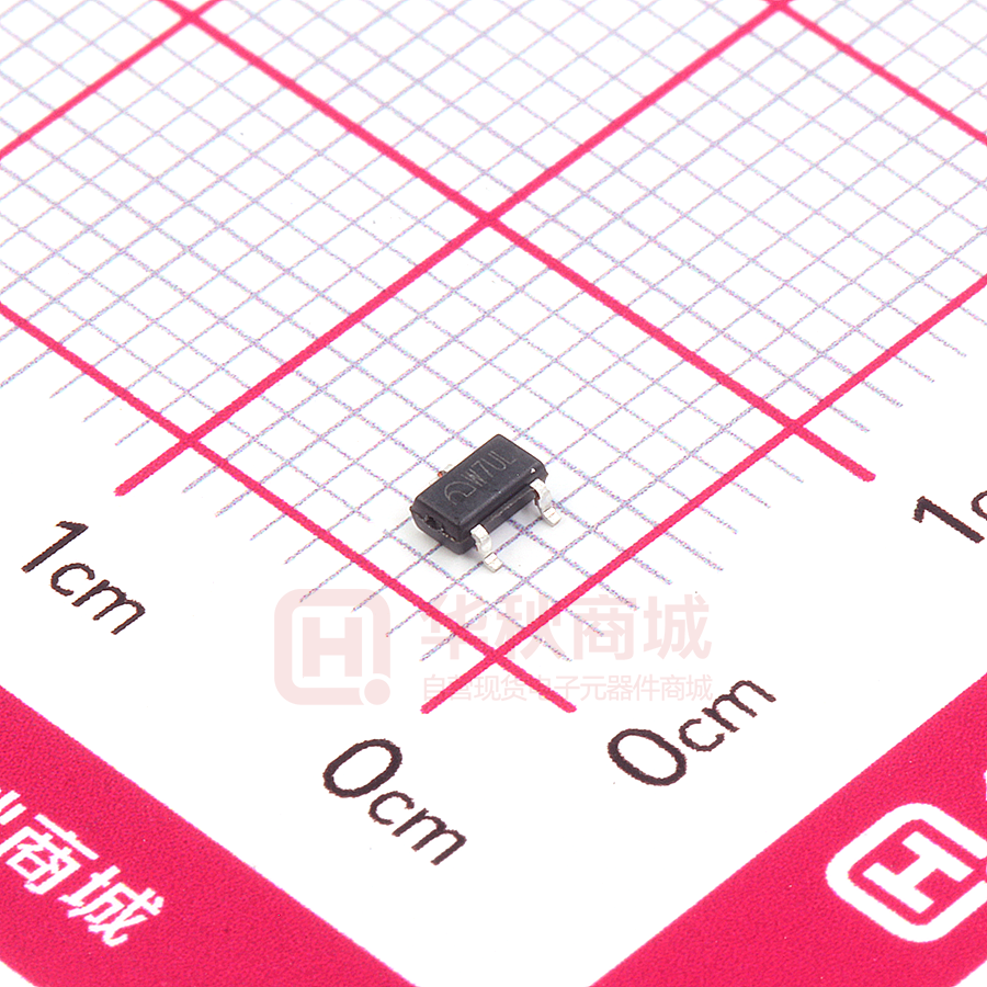

    功能类型:升压型 输入电压:900mV~5V 输出电压:2.2V 输出电流:300mA
ME2188A22M3G 数据手册
ME2188 高效 PFM 同步升压 DC-DC 转换芯片 概述 特点 ME2188 是一系列高转换效率、低功耗、高工作频率 的 PFM 同步升压 DC-DC 转换芯片。芯片利用 PFM 控制 电路,根据负载电流大小自动切换占空比系数,可获得低 纹波、高效率、宽输出电压范围的一系列产品。芯片内置 同步开关管及芯片的低消耗电流,有效的提高了 DC-DC 的转换效率和设备的使用周期。外围仅需要三个元件,就 ● 高效率:93% ● 低启动电压: 0.9V @IOUT=1mA ● 低静态电流:7uA ● 频率:320KHz ● 可选输出电压:1.9V~5.0V ● 输出精度:±2% ● 输出电流:300mA 可以完成低输入电池电压升压到所需的工作电压。 ● 低纹波、低噪声 ● 同步整流 应用场合 封装形式 ● 1~2节干电池的电子设备 ● 5-pin SOT23-5 ● 数码相机、LED手电筒、LED灯、血压计、 ● 3-pin SOT23、SOT23-3、SOT89-3、TO92 遥控玩具、无线耳机、无线鼠标键盘、医疗器械、 汽车防盗器、充电器、VCR、PDA等手持电子设备 典型应用图 L 22uH VOUT LX VIN V07 CIN 10uF CE ME2188 GND www.microne.com.cn VOUT COUT 100uF RL Page 1 of 12 ME2188 选购指南 1. 产品型号说明 ME 21 88 X X X G 环保标识 封装形式: M3-SOT23-3 M5-SOT23-5 X-SOT23 P-SOT89-3 T-TO92 产品电压值: 33-3.3V 产品功能:A/C 产品品种 产品类别 公司标识 产品型号 ME2188A33M3G 产品说明 VOUT =3.3V,不带使能端,封装形式:SOT23-3 ME2188A33XG VOUT =3.3V,不带使能端,封装形式:SOT23 ME2188A33PG VOUT =3.3V,不带使能端,封装形式:SOT89-3 ME2188A33TG VOUT =3.3V,不带使能端,封装形式:TO-92 ME2188C33M5G VOUT =3.3V,带使能端,封装形式:SOT23-5 目前产品的电压值共有 11 种:2.2V、2.3V、2.5V、2.7V、2.8V、3.0V、3.3V、3.6V、3.7V、4.5V、5.0V。 如需其他电压值,请联系我司销售人员。 V07 www.microne.com.cn Page 2 of 12 ME2188 产品脚位图 VOUT VOUT 3 3 1 GND 2 LX LX GND 1 2 5 4 1 2 3 GND LX CE VOUT NC 1 2 3 1 2 3 GND VOUT LX GND VOUT LX 脚位功能说明 PIN 脚位 符号名 功能说明 SOT23/ SOT23-3 SOT23-5 SOT89-3 TO92 2 5 3 3 LX 能量转换引脚 3 2 2 2 VOUT 输出电压 - 1 - - CE 使能 1 4 1 1 GND 地 - 3 - - NC 悬空 芯片功能示意图 V07 www.microne.com.cn Page 3 of 12 ME2188 绝对最大额定值 参数 符号 极限值 单位 CE输入电压 VCE -0.3~6 V LX引脚电压 LX -0.3~6 V LX引脚电流 ILXmax 1000 mA VOUT引脚电压 VOUT -0.3~6 V 工作温度范围 TOPR -40~125 ºC 储存温度范围 TSTG -50~150 ºC 焊接温度 TL 260 ºC SOT23 封装功耗 250 SOT23-3/5 PD SOT89-3 TO92 300 mW 500 750 注意:绝对最大额定值是本产品能够承受的最大物理伤害极限值,请在任何情况下勿超出该额定值。 ME2188 电气参数 (正常条件 TA = 25 ºC, VIN =VEN=2V, VOUT=3.3V,L=22uH,CIN=10uF,COUT=100uF 除非另行标注) 参数 符号 启动电压 Vstart 保持电压 Vhold 最大输入电压 Vinmax 0.9 5 V 输出电压精度 Vout -2 +2 % 电源调整 ΔVout1 VIN=Vout×0.4~×0.6, IOUT=10mA 5 20 mV 负载调整 ΔVout2 IOUT=0-100mA,VIN=2V 20 30 mV 静态电流 ISS VOUT=VOUT+0.5 7.5 15 uA 关断电流 ISS0 VCE=0V 0 0.5 uA 限流 Ilimit 1000 1200 mA 无负载状态下输入电流 Iin0 10 15 uA 效率 93 96 % 振荡频率 320 KHz 74 % 0.7 V 震荡信号占空比 测试条件 最小值 典型值 最大值 单位 ILOAD=1mA, VIN:0→2V 0.7 0.9 1.1 V ILOAD=1mA, VIN:2→0V 0.5 800 VIN=1.5V ,VOUT=2.2V DCosc EN 端输入高电平 0.2 EN 端输入低电平 V07 V www.microne.com.cn Page 4 of 12 V ME2188 典型性能参数 除非特别说明,L=22uH,CIN=10uF,COUT=100uF, TA = 25 ºC V07 www.microne.com.cn Page 5 of 12 ME2188 外部器件的选择及注意事项: 外围电路对 ME2188 性能影响很大,需合理选择外部器件: 外接电容值不宜小于 40μF(电容值过小将导致输出纹波过大),同时要有良好的频率特性(最好使用钽电容)。输 出电容过大,就会使得系统的反应时间过慢,成本也会增加。所以建议使用 47uF 的电容,如果需要更小的纹波,则 需要更大的电容。如果负载较小(10mA 左右) ,则可以使用较小的电容。当大负载的时候,由于 ESR 造成的纹波将 成为最主要的因素,同时,ESR 又会增加效率损耗,降低转换效率。所以建议使用 ESR 低的钽电容,或者多个电容 并联使用。 外接电感值要足够小以便即使在最低输入电压和最短的 LX 开关时间内能够存储足够的能量,同时,电感值又要足 够大从而防止在最高输入电压和最长的 LX 开关时间时 ILXMAX 超出最大额定值。此外,外接电感的直流阻抗要小、容流 值要高且工作时不至于达到磁饱和。 PCBLayout 注意事项: 外部元器件与芯片距离越小越好,连线越短越好。特别是接到 VOUT 端的元器件应尽量减短与电容的连线长度; 建议在芯片 VOUT 和 GND 两端并接一 0.1µF 的陶瓷电容。GND 端应充分接地,否则芯片内部的零电位会随开关电流 而变化,造成工作状态不稳定; V07 www.microne.com.cn Page 6 of 12 ME2188 封装信息 ● 封装类型: SOT23-5 参数 A A1 A2 A3 b c D e1 E E1 e L L1 θ c1 尺寸(mm) 最小值 0.9 0 0.9 0.6 0.25 0.1 2.8 尺寸(Inch) 最大值 1.5 0.15 1.3 0.7 0.5 0.26 3.1 最小值 0.0354 0.0000 0.0354 0.0236 0.0098 0.0039 0.1102 1.9(TYP) 2.6 1.5 0.0748(TYP) 3.1 1.8 0.1024 0.0512 0.95(TYP) 0.25 0.0098 0.59(TYP) 0.0236 0.0232(TYP) 8° 0.2(TYP) V07 0.1201 0.0709 0.0374(TYP) 0.6 0 最大值 0.0591 0.0059 0.0512 0.0276 0.0197 0.0102 0.1220 0.0000 8° 0.0079(TYP) www.microne.com.cn Page 7 of 12 ME2188 ● 封装类型: SOT89-3 参数 A b b1 c D D1 D2 e1 E E1 E2 e L θ 尺寸(mm) 最小值 1.4 0.32 0.4 0.35 4.4 尺寸(Inch) 最大值 1.6 0.52 0.58 0.45 4.6 最小值 0.0551 0.0126 0.0157 0.0138 0.1732 1.55(TYP) 1.75(TYP) 3.0(TYP) 2.3 3.94 0.061(TYP) 0.0689(TYP) 0.1181(TYP) 2.6 4.4 0.0906 0.1551 1.9(TYP) 1.5(TYP) 0.8 0.1023 0.1732 0.0748(TYP) 0.0591(TYP) 1.2 45° V07 最大值 0.0630 0.0205 0.0228 0.0177 0.1811 0.0315 0.0472 45° www.microne.com.cn Page 8 of 12 ME2188 ● 封装类型: SOT23-3 参数 A A1 A2 A3 b c D E E1 e L L1 θ c1 尺寸(mm) 最小值 1 0 0.9 0.6 0.25 0.1 2.8 2.6 1.5 尺寸(Inch) 最大值 1.5 0.15 1.3 0.7 0.5 0.25 3.1 3.1 1.8 最小值 0.0394 0.0000 0.0354 0.0236 0.0098 0.0039 0.1102 0.1023 0.0591 0.95(TYP) 0.25 0.0374(TYP) 0.6 0.0098 0.59(TYP) 0 0.0236 0.0232(TYP) 8° 0.2(TYP) V07 最大值 0.0591 0.0059 0.0512 0.0276 0.0197 0.0098 0.1220 0.1220 0.0709 0.0000 8° 0.0079(TYP) www.microne.com.cn Page 9 of 12 ME2188 ● 封装类型: SOT23 参数 A A1 A2 b c D e1 E E1 e L L1 θ c1 尺寸(mm) 最小值 0.9 0 0.9 0.28 0.07 2.8 1.8 1.2 2.2 尺寸(Inch) 最大值 1.2 0.14 1.05 0.52 0.23 3.0 2.0 1.4 2.6 最小值 0.0354 0.0000 0.0354 0.0110 0.0028 0.1102 0.0709 0.0472 0.0866 0.95(TYP) 0.55(TYP) 0.25 0 0.0374(TYP) 0.0217(TYP) 0.55 8° 0.25(TYP) V07 最大值 0.0472 0.0055 0.0413 0.0205 0.0091 0.1181 0.0787 0.0551 0.1024 0.0098 0.0000 0.0217 8° 0.0098(TYP) www.microne.com.cn Page 10 of 12 ME2188 ● 封装类型: TO-92 参数 A A1 b c D D1 E e e1 L h Φ 尺寸(mm) 最小值 3.3 1.1 0.38 0.36 4.3 3.43 4.3 尺寸(Inch) 最大值 3.7 1.4 0.55 0.51 4.7 一 4.7 最小值 0.1299 0.0433 0.015 0.0142 0.1693 0.135 0.1693 1.27TYP 2.44 14.1 0 一 V07 最大值 0.1457 0.0551 0.0217 0.0201 0.185 一 0.185 0.05TYP 2.64 14.5 0.38 1.6 www.microne.com.cn 0.0961 0.5551 0 一 0.1039 0.5709 0.015 0.063 Page 11 of 12 ME2188  本资料内容,随产品的改进,可能会有未经预告之更改。  本资料所记载设计图等因第三者的工业所有权而引发之诸问题,本公司不承担其责任。另外, 应用电路示例为产品之代表性应用说明,非保证批量生产之设计。  本资料内容未经本公司许可,严禁以其他目的加以转载或复制等。  本资料所记载之产品,未经本公司书面许可,不得作为健康器械、医疗器械、防灾器械、瓦 斯关联器械、车辆器械、航空器械及车载器械等对人体产生影响的器械或装置部件使用。  尽管本公司一向致力于提高质量与可靠性,但是半导体产品有可能按照某种概率发生故障或 错误工作。为防止因故障或错误动作而产生人身事故、火灾事故、社会性损害等,请充分留 心冗余设计、火势蔓延对策设计、防止错误动作设计等安全设计。 V07 www.microne.com.cn Page 12 of 12
