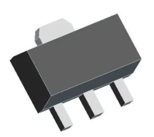

● 封装类型: SOT89-3
参数
A
b
b1
c
D
D1
D2
e1
E
E1
E2
e
L
θ
尺寸(mm)
最小值
1.4
0.32
0.4
0.35
4.4
尺寸(Inch)
最大值
1.6
0.52
0.58
0.45
4.6
最小值
0.0551
0.0126
0.0157
0.0138
0.1732
1.55(TYP)
1.75(TYP)
3.0(TYP)
2.3
3.94
0.061(TYP)
0.0689(TYP)
0.1181(TYP)
2.6
4.4
0.0906
0.1551
1.9(TYP)
1.5(TYP)
0.8
0.1023
0.1732
0.0748(TYP)
0.0591(TYP)
1.2
45°
V07
最大值
0.0630
0.0205
0.0228
0.0177
0.1811
0.0315
0.0472
45°
www.microne.com.cn
Page 8 of 12
