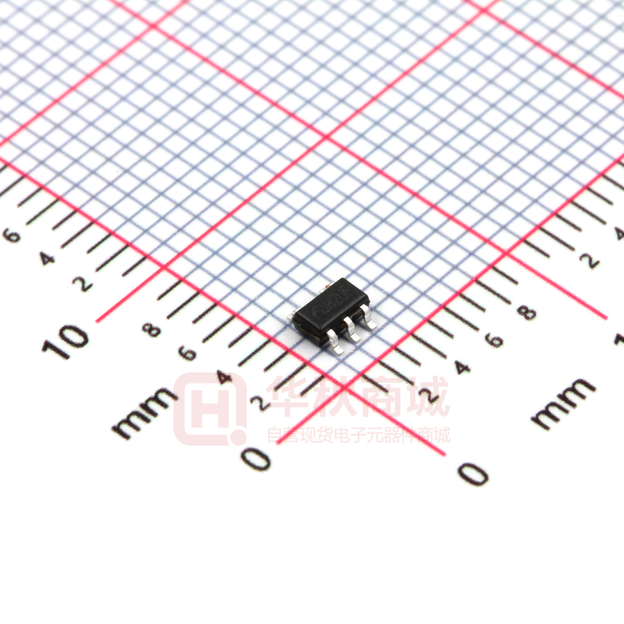

    采用 Thin-SOT 封装的独立线性锂离子电池充电芯片
ME4074AM5G 数据手册
ME4074 采用 Thin-SOT 封装的独立线性锂离子电池充电芯片 ME4074 概述 特点 ME4074 是一款完整的单节锂离子电池用恒定电流/  可编程充电电流范围: 恒定电压线性充电芯片。其中 ThinSOT 封装与较少的外 4074A 50-800mA 部元器件数目使得 ME4074 成为便携式应用的理想选择。 4074B 20-800mA 而且 ME4074 是专为在 USB 电源规范内工作而设计的。  充电终止: 由于采用内部 MOSFET 构架,所以不需要外部检测 4074A C/10 充电终止 电阻器和隔离二极管。热反馈可对充电电流进行调节以便 4074B 3C/10 充电终止 在大功率操作或高环境温度条件下对芯片温度加以限制。  充电状态输出引脚,LED 开/关两种状态 充电电压固定为 4.2V,而充电电流可通过一个电阻器进  无需 MOSFET、检测电阻器和隔离二极管 行外部设置。当充电电流在达到最终浮充电压之后降至设  用于单节锂离子电池、采用 ThinSOT 封装的完整线 定值的 1/10 时,ME4074 将自动终止充电循环。 当输入电压(交流适配器或 USB 电源)被拿掉时, 性充电器  ME4074 自动进入一个低电流状态,将电池漏电流降至 恒定电流/恒定电压操作,并具有可在无过热危险的 情况下实现充电速率最大化的热调节功能 2μA 以下,可将 ME4074 置于停机模式,从而将供电电  直接从 USB 端口给锂离子电池充电 流降至 55μA。  高精度的 4.2V 预设充电电压 ME4074 的其他特点包括充电电流监控器、欠压闭  用于电池电量检测的充电电流监控器输出 锁、自动再充电和一个用于指示充电结束和输入电压接入  自动再充电 的状态引脚。  停机模式下供电电流为 55μA  2.9V 涓流充电门限  软启动限制了浪涌电流 应用场合 封装形式  充电座 ●  蓝牙应用 SOT23-5 典型应用图 600mA 单节锂电充 VIN 4.5V -6.5V Vcc 1K 1uF LED BAT 600mA ME4074 CHRG PROG GND 4.2V Li-ion Battery 1.65K V05 www.microne.com.cn Page 1 of 14 ME4074 选购指南 1. 产品型号说明 ME 4074 X X G 环保标识 封装形式: M5-SOT23-5 产品系列:A、B 产品品种 产品类别 公司标识 产品型号 稳定输出电压 可编程充电电流范围 充电终止 ME4074AM5G VFLOAT =4.2V 50-800mA C/10 ME4074BM5G VFLOAT =4.2V 20-800mA 3C/10 产品脚位图 CHRG 1 V05 GND 2 BAT 3 www.microne.com.cn 5 PROG 4 VCC Page 2 of 14 ME4074 脚位功能说明 PIN 脚位 符号 1 CHRG 2 GND 地 3 BAT 充电电流输出,CC 模式下,IBAT=1000/RPROG 4 VCC 电源输入 5 PROG 功能说明 漏极开路充电输出,充电状态指示,使用 LED 指示功能时必须串联 LED+限流电阻; 如果不需要 LED 指示功能,可以将 CHRG 接地。 充电电流设定,CC 模式下 VPROG=1V 功能框图 Vcc Tdie TA 1x 110℃ 1000 x 5uA BAT MA R1 CA VA R2 SHDN C1 R3 1V R4 0.1V R5 CHRG C2 BAT C3 REF 1.21V Vcc 3uA 2.9V PROG GND Rprog 图.3 模块功能示意图 V05 www.microne.com.cn Page 3 of 14 ME4074 绝对最大额定值 参数 极限值 输入电源电压 -0.3~6.5 PROG 单位 V V -0.3~Vcc+0.3 BAT -0.3~6.5 CHRG -0.3~6.5 BAT 短路持续时间 连续 BAT 引脚电流 800 PROG 引脚电流 800 最大结温 125 工作环境工作温度 -40℃~125 贮存温度环境 -55℃~150 V V mA μA ºC ºC ºC ºC 260 引脚温度(焊接时间 10 秒) 注意:绝对最大额定值是本产品能够承受的最大物理伤害极限值,请在任何情况下勿超出该额定值。 V05 www.microne.com.cn Page 4 of 14 ME4074 电气参数 (正常条件 TA = 25 ºC, VCC = 5V, 除非另行标注) 符号 参数 VCC 输入电源电压 Icc VFLOAT IBAT 输入电源电流 稳定输出电压 BAT引脚电流 条件 最小值 典型值 最大值 单位 ● 4.0 5.0 6.5 V 充电模式,RPROG=2KΩ ● - 150 500 μA 待机模式(充电终止) ● - 55 100 μA 停机模式 ● - 55 100 μA 4.160 4.20 4.260 V 0℃≤TA≤85℃, IBAT=40mA RPROG=10KΩ,电流模式 ● 90 100 110 mA RPROG=2K,电流模式 ● 450 500 550 mA 待机模式,VBAT=4.2V ● 0 -2.5 -6 μA 停机模式(RPROG 未连接) - ±1 ±2 μA 睡眠模式,VCC=0V - -1 -2 μA 80 100 120 mA ITRILK 涓流充电电流 VBAT<VTRILK,RPROG=2KΩ VTRILK 涓流充电门限电压 RPROG=10KΩ,VBAT上升 2.8 2.9 3.0 V VTRHYS 涓流充电迟滞电压 RPROG=10KΩ 100 150 200 mV VUV Vcc欠压闭锁门限 从VCC低至高 ● 3.5 3.7 3.9 V VUVHYS Vcc欠压闭锁迟滞 ● 200 270 350 mV VCC从低到高 100 140 180 VCC从高到低 30 50 100 VADS Vcc- VBAT闭锁门限 ● mV 4074A C/10终止电流门限 RPROG=10KΩ ● 10 12 14 RPROG=2KΩ ● 50 60 70 4074B 3C/10终止电流门限 RPROG=10KΩ ● 25 30 35 RPROG=50KΩ ● 5 6 7 VPROG PROG引脚电压 RPROG=10K,电流模式 ● 0.9 1.0 1.1 V VCHRG CHRG输出低电压 ICHRG=5mA - 0.3 0.6 V 70 160 220 40 110 180 - 130 - ℃ ITERM 4074A再充电电池门限 VRECHRG 4074B再充电电池门限 VFLOAT-VRECHRG mA mA mV TLIM 恒温度模式结温 RON 功率FET“导通”电阻 在VCC与BAT之间 - 700 - mΩ TSS 软启动时间 IBAT=0 至IBAT=1000V/ RPROG - 20 - μS TRE 再充滤波时间 VBAT高至低 0.8 1.8 4 mS TTERM 终止滤波时间 IBAT降至ICHG/10以下 0.8 1.8 4 mS IPROG PROG上拉电流 - 2.0 - μA 凡标注●表示该指标适合整个工作温度范围,否则仅指 TA =25℃,VCC=5V,除非特别注明。 V05 www.microne.com.cn Page 5 of 14 ME4074 典型性能参数 Charge current vs Battery Voltage 由于温度调节 600 120 100 80 60 40 20 0 Ibat(mA) Itrickle(mA) Trickle charge current vs supply voltage R=2K R=10K 500 400 R=10K R=2K 300 200 100 0 4 4.5 5 5.5 6 6.5 7 2.7 3 3.3 Vcc(V) 600 500 400 300 200 100 0 0.2 0.4 0.6 0.8 3.9 4.2 4.5 charge current vs supply voltage Ibat(mA) IBAT(mA) Charge Current vs. PROG Pin Voltage 0 3.6 Vbat(V) 1 1.2 600 500 400 300 200 100 0 R=2K R=10K 4 5 6 7 Vcc(V) VPROG(V) 原理描述 ME4074 是一款采用恒定电流/恒定电压算法的单节锂离子电流充电器。它能够提供 800mA 的充电电流(借助一 个热设计良好的 PCB 布局)和一个高精度的浮充电压。它包括一个内部 P 沟道功率 MOSFET 和热调节电路。无需隔 离二极管或外部电流检测电阻器;因此,基本充电器电路仅需要两个外部元件。不仅如此,ME4074 还能够从一个 USB 电源获得工作电源。 V05 www.microne.com.cn Page 6 of 14 ME4074 涓流 充电区 恒流 充电区 恒压 充电区 电压调整 电路调整 涓流充电电压 涓流充电 图4.典型充电过程图 1、正常充电循环 当VCC脚电压升到UVLO门限电平以上且在PROG脚与地之间连接了一个设定的电阻器或当一个电池与充电器输 出端相连时,一个充电循环开始。如果BAT脚电平低于2.9V,则充电器进入涓流充电模式。在该模式中,ME4074提供 约1/5的设定充电电流,以便将电池电压提升至一个安全的电平,从而实现满电流充电。当BAT 引脚电压升至 2.9V 以 上时,充电器进入恒定电流模式,此时向电池提供恒定的充电电流。当BAT引脚电压达到最终浮充电压(4.2V)时, ME4074 进入恒定电压模式,且充电电流开始减小。当充电电流降至设定值的1/10,充电循环结束。 2、充电电流的设定 充电电流是采用一个连接在 PROG 引脚与地之间的电阻器来设定的。电流充电电流是PROG 引脚输出电流的 1000 倍。设定电阻器和充电电流采用下列公式来计算: RPROG=1000V/ICHG , ICHG=1000V/ RPROG 从 BAT 引 脚 输 出 的 充 电 电 流 可 通 过 监 视 PROG 引脚电压随时确定,公式如下: IBAT=1000X VPROG / RPROG IBAT (mA) 50 100 500 600 800 RPROG (KΩ) 20 10 2 1.65 1.25 3、充电终止 当充电电流在达到最终浮充电压之后降至设定值的 1/10 时,充电循环被终止。该条件是通过采用一个内部滤波比 较器对 PROG引脚进行监控来检测的。当 PROG 引脚电压降至 100mV 以下的时间超过 tTERM (一般为1.8ms)时, V05 www.microne.com.cn Page 7 of 14 ME4074 充电被终止。充电电流被锁断,ME4074 进入待机模式,此时输入电源电流降至55μA。(注:C/10 终止在涓流充电 和热限制模式中失效)。 充电时,BAT 引脚上的瞬变负载会使PROG 引脚电压在 DC 充电电流降至设定值的1/10 之间短暂地降至 100mV 以下。终止比较器上的 1.8ms 滤波时间( tTERM )确保这种性质的瞬变负载不会导致充电循环过早终止。一 旦平均充电电流降至设定值的 1/10 以下,ME4074 即终止充电循环并停止通过 BAT 引脚提供任何电流。在这种状 态下,BAT 引脚上的所有负载都必须由电池来供电。 在待机模式中,ME4074 对 BAT 引脚电压进行连续监控。如果该引脚电压降到 4.05V 的再充电电门限( VRECHRG ) 以下,则另一个充电循环开始并再次向电池供应电流。当在待机模式中进行充电循环的手动再启动时,必须取消然后 再施加输入电压,或者必须关断充电器并使用 PROG 引脚进行再启动。图 1 示出了一个典型充电循环的状态图。 4、充电状态指示器(CHRG) 充电状态输出具有两种不同的状态:充电时为强下拉状态,充满电或者其他关断状态为高阻抗。当不接充电器时, LED灯关闭;当接入充电器,但是输出未接电池或者直接输出电容时,LED出现灯闪现象。如果不需要CHRG显示状 态,可以将CHRG和GND连接。当使用LED指示时,必须串联1k-10k的电阻进行限流,以保护LED不受损伤。 5、热限制 如果芯片温度试图升至约 110℃的预设值以上,则一个内部热反馈环路将减小设定的充电电流,直到 150℃以上停止 充电。该功能可防止 ME4074 过热,并允许用户提高给定电路板功率处理能力的上限而没有损坏 ME4074 的风险。 在保证充电器将在最坏情况条件下自动减小电流的前提下,可根据典型(而不是最坏情况)环境温度来设定充电电流。 有关 ThinSOT功率方面的考虑将在“应用信息”部分做进一步讨论。 6、欠压闭锁 一个内部欠压闭锁电路对输入电压进行监控,并在 VCC 升至欠压闭锁门限以上之前使充电器保持在停机模式。 UVLO 电路将使充电器保持在停机模式。如果 UVLO 比较器发生跳变,则在 VCC 升至比电池电压高 140mV 之前 充电器将不会退出停机模式。 7、手动停机 在充电循环中的任何时刻都能通过去掉RPROG(从而使 RPROG 引脚浮置)来把 ME4074置于停机模式。这使得电池 漏电流降至 2μA以下,且电源电流降至 55μA 以下。重新连接设定电阻器可启动一个新的充电循环。如果 ME4054 处 于欠压闭锁模式,即VCC高出BAT脚电压的幅度不足140mV,或者施加在VCC脚上的电压不足,则CHRG 引脚呈高阻 抗状态: 8、自动再启动 一旦充电循环被终止,ME4074 立即采用一个具有 1.8ms 滤波时间( tRECHARGE )的比较器来对 BAT 引脚上的电 压进行连续监控。当电池电压降至 4.05V(大致对应于电池容量的80%至 90%)以下时,充电循环重新开始。这确 保了电池被维持在(或接近)一个满充电状态。并免除了进行周期性充电循环启动的需要。在再充电循环过程中, CHRG 引脚输出进入一个强下拉状态。 V05 www.microne.com.cn Page 8 of 14 ME4074 启动 BAT2.9V 功耗降低到50uA 充电模式 额定充电电流 CHRG:高阻 CHRG:强下拉状态 关断模式 BAT>2.9V 待机模式 PROG悬空 或 欠压保护 无充电电流 CHRG:高阻 2.9V
ME4074AM5G
物料型号:ME4074
器件简介:ME4074是一款单节锂离子电池用恒定电流/恒定电压线性充电芯片,专为在USB电源规范内工作而设计,具有ThinSOT封装,适用于便携式应用。
引脚分配: - 1号引脚CHRG:漏极开路充电输出,用于充电状态指示。 - 2号引脚GND:地。 - 3号引脚BAT:充电电流输出。 - 4号引脚VCC:电源输入。 - 5号引脚PROG:充电电流设定。
参数特性: - 可编程充电电流范围:4074A为50-800mA,4074B为20-800mA。 - 充电终止:4074A为C/10,4074B为3C/10。 - 充电电压固定为4.2V。 - 热反馈可调节充电电流,以防过热。 - 自动进入低电流状态,将电池漏电流降至2μA以下。 - 具有充电电流监控器、欠压闭锁、自动再充电等功能。
功能详解: - 恒定电流/恒定电压操作,具有热调节功能。 - 直接从USB端口充电。 - 高精度的4.2V预设充电电压。 - 充电状态输出引脚,LED有两种状态:开和关。 - 软启动限制了浪涌电流。
应用信息: - 适用于蓝牙应用、充电座等。 - 当输入电压被拿掉时,自动进入停机模式,降低供电电流。
封装信息: - 封装形式为SOT23-5。
