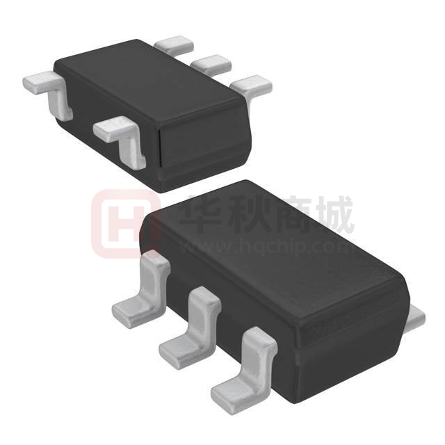

    输出类型:固定 输出极性:正 最大输入电压:18V 输出电压:1.8V 输出电流:300mA
ME6214C18M5G 数据手册
ME6214 0.7uA 超低功耗、低压差大电流线性稳压器 概述 特点 ME6214 系列是以 CMOS 工艺制造的超低静态功  超低功耗:工作时:0.7uA(典型) 休眠时:0.01uA(典型) 耗、低压差线性稳压器。稳压器消耗电流约 0.7uA,使能 关断后功耗为 0.01uA(典型)。内置使能控制,限流电 路以及折返短路保护,并有使能控制输出电容自动放电功 能。  输入电压范围:2.0~18V  输出电压范围:1.5~5.0V(间隔 0.1V)  输出精度:±2%  输入输出电压差:160mV@ IOUT =100mA(3.3V)  输出电流:300mA  电流保护: 折返短路电流 30mA 过流保护 使能控制:高电平 ON/低电平 OFF,不能悬空  输出电容自动放电功能 ME6214C 系列为带使能版本 ME6214A 系列为不带使能版本 应用场合 封装形式  以电池供电的设备的稳压电源 ● 3-pin SOT89-3,SOT23-3  家电产品的稳压电源 ● 5-pin SOT23-5  携带通信设备、数码相机、数码音响设备的稳压电源 ● 6-pin DFN2X2-6L 典型应用图 VIN Vout VSS ME6214 CE CIN 1uF V06 www.microne.com.cn NC CIN 1uF Page 1 of 14 ME6214 选购指南 1. 产品型号说明 ME 62 14 X XX X G 环保标识 封装形式 M3-SOT23-3 M5-SOT23-5 P-SOT89-3 N6-DFN2*2-6L 输出电压 版本或功能 如:A-无使能 C-有使能 产品品种 产品类别 公司标识 产品型号 产品说明 ME6214A33M3G VO =3.3V,不带有使能功能,封装形式:SOT23-3 ME6214A33PG VO =3.3V,不带有使能功能,封装形式:SOT89-3 ME6214C33M5G VO =3.3V,带有使能功能,封装形式:SOT23-5 ME6214C33N6G VO =3.3V,带有使能功能,封装形式:DFN2*2-6L 目前产品的电压值共有 5 种:1.5V、1.8V、2.8V、3.0V、3.3V、4.5V、5.0V。 如需其他电压值或封装形式,请联系我司销售人员。 V06 www.microne.com.cn Page 2 of 14 ME6214 产品脚位图 VOUT VIN 5 4 1 2 3 3 1 2 1 VSS NC VOUT SOT23-3 2 VSS 3 VIN VOUT SOT89-3 VIN VSS CE SOT23-5 DFN2*2-6L 脚位功能说明 ME6214AXX 引脚号 符号 引脚描述 1 VSS 接地引脚 2 3 VOUT 电压输出端 3 2 VIN 电压输入端 SOT-23-3 SOT-89-3 1 ME6214CXX 引脚号 符号 引脚描述 3 VIN 电压输入端 2 2 VSS 接地引脚 3 1 CE 使能端,禁止悬空 高电平 ON,低电平 OFF 4 5,6 NC 空 5 4 VOUT 电压输出端 SOT-23-5 DFN2X2-6L 1 V06 www.microne.com.cn Page 3 of 14 ME6214 功能框图 VIN REF 1.21V 短路 保护 ME6214 EA OUT 过流 保护 R1 CE R2 ON /OFF 控制 CE CL 放电 VSS 模块功能示意图 绝对最大额定值 参数 符号 极限值 单位 输入脚电压 VIN 18 V 输出脚电流 IOUT 400 mA 输出脚电压 VOUT Vss-0.3~VIN +0.3 V CE 脚电压 VCE Vss-0.3~VIN +0.3 V SOT23-3/5 允许最大功率 SOT89-3 250 PD DFN2X2-6L 500 500 工作温度 TOPR -40~+125 ℃ 存储温度 TSTG -40~+150 ℃ 注意:绝对最大额定值是本产品能够承受的最大物理伤害极限值,请在任何情况下勿超出该额定值。 V06 mW www.microne.com.cn Page 4 of 14 ME6214 电气参数 (正常条件 TA = 25 ºC, VCC = 5V, 除非另行标注) ME6214C15 (VIN= VOUT+1V,VCE = VIN,CIN=CL=1uF,Ta=25OC,除特别指定) 特性 符号 条件 最小值 典型值 最大值 单位 输出电压 VOUT(E) (Note 2) IOUT=30mA, VIN= VOUT+1V X 0.98 VOUT (T) (Note 1) X 1.02 V 最大输出电流 IOUTMAX VIN= VOUT+1V 250 mA 负载特性 ∆VOUT VIN= VOUT+1V , 1mA≤IOUT≤100mA 4 mV 压差 (Note 3) VDIF1 IOUT =100mA 400 mV VDIF2 IOUT =200mA 800 mV 静态电流 ISS VIN= VOUT+1V 0.6 1.5 μA 关断电流 ICEL VCE=0V 0.01 0.1 μA 电源电压调整率 ∆VOUT ∆VIN • VOUT IOUT =10mA VOUT+1V ≤VIN≤18V 0.1 CE 端“高”电平 VCEH 开启,输出电压稳定 CE 端“低”电平 VCEL 关断,输出电压为 0 短路电流 ISHORT VIN= VOUT+1V, VCE=VIN, VOUT=0V 22 mA 限流保护 Ilimit VOUT=VOUT(E)×0.95 VIN= VOUT (T)+2V 500 mA 负载电容自动放 电电阻 RDCHG VCE=VSS, VOUT=VOUT(T) 500 Ω %/V 1.3 V 0.7 V ME6214C18 (VIN= VOUT+1V,VCE = VIN,CIN=CL=1uF,Ta=25OC,除特别指定) 特性 符号 条件 最小值 典型值 最大值 单位 输出电压 VOUT(E) (Note 2) IOUT=30mA, VIN= VOUT+1V X 0.98 VOUT (T) (Note 1) X 1.02 V 最大输出电流 IOUTMAX VIN= VOUT+1V 300 mA 负载特性 ∆VOUT VIN= VOUT+1V , 1mA≤IOUT≤100mA 7 mV 压差 (Note 3) VDIF1 IOUT =100mA 300 mV VDIF2 IOUT =200mA 600 mV 静态电流 ISS VIN= VOUT+1V 0.6 1.5 μA 关断电流 ICEL VCE=0V 0.01 0.1 μA 电源电压调整率 ∆VOUT ∆VIN • VOUT IOUT =10mA VOUT+1V ≤VIN≤18V 0.1 CE 端“高”电平 VCEH 开启,输出电压稳定 CE 端“低”电平 VCEL 关断,输出电压为 0 V06 www.microne.com.cn %/V 1.3 V 0.7 Page 5 of 14 V ME6214 短路电流 ISHORT VIN= VOUT+1V, VCE=VIN, VOUT=0V 21 mA 限流保护 Ilimit VOUT=VOUT(E)×0.95 VIN= VOUT (T)+2V 500 mA 负载电容自动放 电电阻 RDCHG VCE=VSS, VOUT=VOUT(T) 500 Ω ME6214C33 (VIN= VOUT+1V,VCE = VIN,CIN=CL=1uF,Ta=25OC,除特别指定) 特性 符号 条件 最小值 典型值 最大值 单位 输出电压 VOUT(E) (Note 2) IOUT=30mA, VIN= VOUT+1V X 0.98 VOUT (T) (Note 1) X 1.02 V 最大输出电流 IOUTMAX VIN= VOUT+1V 300 mA 负载特性 ∆VOUT VIN= VOUT+1V , 1mA≤IOUT≤100mA 2 mV 压差 (Note 3) VDIF1 IOUT =100mA 160 mV VDIF2 IOUT =200mA 320 mV 静态电流 ISS VIN= VOUT+1V 0.70 1.5 μA 关断电流 ICEL VCE=0V 0.01 0.1 μA 电源电压调整率 ∆VOUT ∆VIN • VOUT IOUT =10mA VOUT+1V ≤VIN≤18V 0.022 CE 端“高”电平 VCEH 开启,输出电压稳定 CE 端“低”电平 VCEL 关断,输出电压为 0 短路电流 ISHORT VIN= VOUT+1V, VCE=VIN, VOUT=0V 30 mA 限流保护 Ilimit VOUT=VOUT(E)×0.95 VIN= VOUT (T)+2V 500 mA 负载电容自动放 电电阻 RDCHG VCE=VSS, VOUT=VOUT(T) 500 Ω %/V 1.3 V 0.7 V ME6214C45 (VIN= VOUT+1V,VCE = VIN,CIN=CL=1uF,Ta=25OC,除特别指定) 特性 符号 条件 最小值 典型值 最大值 单位 输出电压 VOUT(E) (Note 2) IOUT=30mA, VIN= VOUT+1V X 0.98 VOUT (T) (Note 1) X 1.02 V 最大输出电流 IOUTMAX VIN= VOUT+1V 300 mA 负载特性 ∆VOUT VIN= VOUT+1V , 1mA≤IOUT≤100mA 4 mV 压差 (Note 3) VDIF1 IOUT =100mA 130 mV VDIF2 IOUT =200mA 260 mV V06 www.microne.com.cn Page 6 of 14 ME6214 静态电流 ISS VIN= VOUT+1V 0.70 1.5 μA 关断电流 ICEL VCE=0V 0.01 0.1 μA 电源电压调整率 ∆VOUT ∆VIN • VOUT IOUT =10mA VOUT+1V ≤VIN≤18V 0.022 CE 端“高”电平 VCEH 开启,输出电压稳定 CE 端“低”电平 VCEL 关断,输出电压为 0 短路电流 ISHORT VIN= VOUT+1V, VCE=VIN, VOUT=0V 30 mA 限流保护 Ilimit VOUT=VOUT(E)×0.95 VIN= VOUT (T)+2V 500 mA 负载电容自动放 电电阻 RDCHG VCE=VSS, VOUT=VOUT(T) 500 Ω %/V 1.3 V 0.7 注 : 1. VOUT (T) :规定的输出电压 2. VOUT (E) :有效输出电压 ( 即当 IOUT 保持一定数值,VIN = (VOUT (T)+1.0V)时的输出电压。 3. Vdif :VIN1 –VOUT (E)’ VIN1 :逐渐减小输入电压,当输出电压降为 VOUT (E) 的 98%时的输入电压。 VOUT (E)’= VOUT (E)*98% V06 www.microne.com.cn Page 7 of 14 V ME6214 典型性能参数 (Vout=3.3V) Vdrop vs Iout Vout vs Iout 700 Vdrop ( mV ) Vout ( V ) 3.4 3.3 3.2 3.1 3 0 100 200 300 Iout(mA) 600 500 400 300 200 100 0 400 0 Iss(uA) vs Vin 0.8 200 Iout(mA) 300 400 Vout vs TEMP 3.4 0.6 3.3 Vout(V) Iss(uA) 100 0.4 3.2 0.2 3.1 0 3 0 5 10 Vin(V) 15 20 -50 0 50 TEMP(℃) 100 Vout vs Vin 3.4 Vout ( V ) 3.3 3.2 3.1 3 4 V06 9 Vin(V) 14 19 www.microne.com.cn Page 8 of 14 150 ME6214 典型性能参数 (Vout=4.5V) V06 www.microne.com.cn Page 9 of 14 ME6214 封装信息 ● 封装类型: SOT23-5 尺寸 (mm) 尺寸 (Inch) 参数 最小值 最大值 最小值 最大值 A 0.9 1.45 0.0354 0.0570 A1 0 0.15 0 0.0059 A2 0.9 1.3 0.0354 0.0511 B 0.2 0.5 0.0078 0.0196 C 0.09 0.26 0.0035 0.0102 D 2.7 3.10 0.1062 0.1220 E 2.2 3.2 0.0866 0.1181 E1 1.30 1.80 0.0511 0.0708 e 0.95REF 0.0374REF e1 1.90REF 0.0748REF L 0.10 0.60 0.0039 0.0236 a0 00 300 00 300 V06 www.microne.com.cn Page 10 of 14 ME6214 ● 封装类型: SOT89-3 尺寸 (mm) 尺寸 (Inch) 参数 最小值 最大值 最小值 最大值 A 1.4 1.6 0.0551 0.0630 A1 1.4 1.6 0.0551 0.0630 a 0.36 0.48 0.0142 0.0189 b 0.41 0.53 0.0161 0.0209 c 0.36 0.48 0.0142 0.0189 d 1.4 1.75 0.0551 0.0689 B 0.38 0.43 0.015 0.0169 C 1.4 1.6 0.0551 0.0630 D 4.4 4.6 0.1732 0.181 E - 4.25 - 0.1673 e 2.4 2.6 0.0945 0.1023 L1 0.4 - 0.0157 - L2 0.8 - 0.0315 - V06 www.microne.com.cn Page 11 of 14 ME6214 ● 封装类型: SOT23-3 尺寸 (mm) 尺寸 (Inch) 参数 最小值 最大值 最小值 最大值 A 2.7 3.1 0.1063 0.122 B 1.7 2.1 0.0669 0.0827 b 0.35 0.5 0.0138 0.0197 C 1.0 1.2 0.0394 0.0472 c 0.1 0.25 0.0039 0.0098 d 0.2 - 0.0079 - E 2.6 3.0 0.1023 0.1181 e 1.5 1.8 0.059 0.0708 V06 www.microne.com.cn Page 12 of 14 ME6214 ● 封装类型: DFN2X2-6L 尺寸(mm) 参数 最小值 0.7 0 A A1 A2 b D E E1 e L K D1 N aaa bbb 尺寸(Inch) 最大值 0.9 0.05 最小值 0.0276 0 0.203(TYP) 0.2 1.924 1.924 0.5 0.008(TYP) 0.35 2.076 2.076 0.9 0.0078 0.0757 0.0757 0.0197 0.65(TYP) 0.25 0.2 1 0.0138 0.0817 0.0817 0.0354 0.0256(TYP) 0.426 一 1.45 6 0.08 0.1 V06 最大值 0.0354 0.002 0.0098 0.0079 0.0393 0.0168 一 0.0571 0.24 0.003 0.004 www.microne.com.cn Page 13 of 14 ME6214  本资料内容,随产品的改进,可能会有未经预告之更改。  本资料所记载设计图等因第三者的工业所有权而引发之诸问题,本公司不承担其责任。另外,应用电路 示例为产品之代表性应用说明,非保证批量生产之设计。  本资料内容未经本公司许可,严禁以其他目的加以转载或复制等。  本资料所记载之产品,未经本公司书面许可,不得作为健康器械、医疗器械、防灾器械、瓦斯关联器械、 车辆器械、航空器械及车载器械等对人体产生影响的器械或装置部件使用。  尽管本公司一向致力于提高质量与可靠性,但是半导体产品有可能按照某种概率发生故障或错误工作。 为防止因故障或错误动作而产生人身事故、火灾事故、社会性损害等,请充分留心冗余设计、火势蔓延 对策设计、防止错误动作设计等安全设计。 V06 www.microne.com.cn Page 14 of 14
