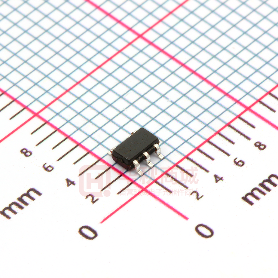

    SOT23-5
    功能类型:升压型 同步整流:是 输出通道数:1 拓扑结构:升压式 输入电压:0.9V~3.3V 输出电压:3.3V 开关频率:300kHz
