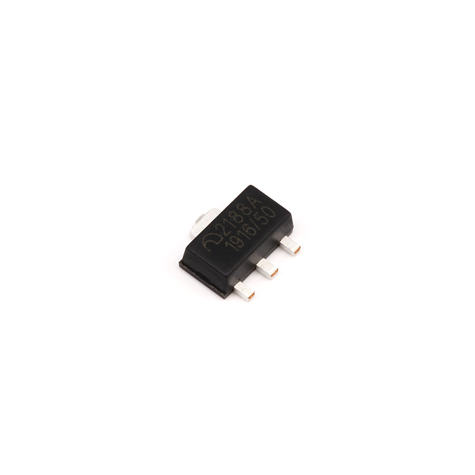

    线性降压 LED 恒流驱动器 SOT89-3 Iout=mA
QX7135E14 数据手册
QX7135 线性降压 LED 恒流驱动器 特点 概述 QX7135 是一种低压差、线性降压、 固定输出电流的 LED 恒流驱动器。  电源电压:2.7V~5.5V 除 LED 外,QX7135 无需外接其它元 器件即可构成一个恒流输出的 LED 驱动 电路。  低压差:150mV@350mA QX7135 内置过热保护功能,可有效 保护芯片,避免结温超过 120oC 时因过热 而造成损坏。QX7135 还集成了 LED 短路 保护、电源欠压保护功能。此外,QX7135 自带软启动功能。  过热保护阈值:120oC  输出电流:100mA 到 380mA  输出电流精度:优于±5%  欠压保护:2.5V  LED 短路保护  软启动 应用领域 QX7135 可提供多个规格的输出电流 供客户选择,输出电流可以从 100mA 到 380mA,步长为 10mA,并可通过多芯片 并联的方式扩展 LED 的电流驱动能力。  线性 LED 照明驱动  LED 手电筒、LED 台灯、LED 矿灯、 LED 指示灯等 QX7135 采用 SOT-89-3 的封装形式。 典型应用电路图 VIN DC … CIN QX7135 VDD LED GND 图 1:QX7135 典型应用电路图 QX7135_DS02CN 泉芯电子技术(深圳)有限公司 www.qxmd.com.cn 1 of 8 QX7135 线性降压 LED 恒流驱动器 订货信息 产品型号 QX7135XXX 电流: 10:100mA 11:110mA ... 37:370mA 38:380mA 封装类型: E:SOT-89-3 丝印 7135 XXX 批号 电流: 10:100mA 11:110mA ... 37:370mA 38:380mA 封装及管脚分配 7135 XXX 1 2 3 LED GND VDD SOT-89-3 QX7135_DS02CN 泉芯电子技术(深圳)有限公司 www.qxmd.com.cn 2 of 8 QX7135 线性降压 LED 恒流驱动器 管脚定义 管脚号 管脚名称 管脚类型 描述 1 LED 输出 LED 脚,接 LED 阴极 2 GND 输入 电源地 3 VDD 输入 电源电压 内部电路方框图 欠压保护 短路保护 过温保护 VDD LED 软启动 基准 GND 图 2:QX7135 的内部电路方框图 QX7135_DS02CN 泉芯电子技术(深圳)有限公司 www.qxmd.com.cn 3 of 8 QX7135 线性降压 LED 恒流驱动器 极限参数 (注 1) 参数 符 号 描述 电压 VMAX 电流 最大功耗 温度 ESD 最小值 最大值 单位 VDD 和 LED 端的最大电压值 7 V ILED_MAX LED 脚最大电流 500 mA PSOT-89-3 SOT-89-3 封装最大功耗 0.5 W TA 工作温度范围 -20 85 o TSTG 存储温度范围 -40 120 o TSD 焊接温度范围(时间小于 30 秒) 230 240 o VESD 静电耐压值(人体模型) 2000 C C C V 注 1:超过上表中规定的极限参数会导致器件永久性损坏。而工作在以上极限条件下可能会影响器件的可靠性。 电特性 除非特别说明,VIN =5V,TA =25oC 参数 符号 测试条件 最小值 典型值 最大值 单位 电源电压范围 VIN ILED =350mA 2.7 5.5 V 低压保护阈值 VUVLO ILED =350mA,逐步减小 VIN 2.3 2.7 V IDDQ VIN =5.0V 250 uA △VO 输出电流为设定值的 90% 150 mV 电源电压 2.5 电源电流 静态电流 输出电压 输出电压差 过温保护 过温保护阈值 QX7135_DS02CN 120 TOTP 泉芯电子技术(深圳)有限公司 www.qxmd.com.cn o C 4 of 8 QX7135 线性降压 LED 恒流驱动器 电特性(接上一页) 除非特别说明,VIN =5V,TA =25oC 参数 符号 测试条件 最小值 输出电流范围 ILED VIN =3.6V 输出电流精度 △ILED /ILED △VO 大于 100mV 典型值 最大值 单位 100 380 mA -5 5 % 输出电流 负载调整率 VIN =3.6V,VLED 从 0.2V 到 3.0V 变化 2 mA /V 线性调整率 VIN 从 3.0V 到 5.0V 变化 2 mA /V 典型曲线 除非特别说明,VIN =5V,TA =25oC QX7135_DS02CN 泉芯电子技术(深圳)有限公司 www.qxmd.com.cn 5 of 8 QX7135 线性降压 LED 恒流驱动器 应用指南 工作原理 PCB 布图注意事项 QX7135 是一款线性降压型恒流 LED 驱动芯片。 除 LED 外,QX7135 无需外接其它元 件即可提供 100mA 到 380mA 稳定的输出 电流。 芯片内部包括软启动电路、过温保护 电路、参考电压电路、欠压保护、LED 短 路保护电路以及功率管。 当输入电压较高时,或者输出电流较 大时,芯片上消耗的功耗较大,芯片会进 入过热保护状态,降低输出电流,可有效 保护芯片,避免结温超过 120oC 时因过热 而造成损坏。 PCB 布图时在 QX7135 的 VDD 引脚 加一个 4.7uF 左右的滤波电容,且该电容 应尽可能靠近 VDD 引脚和地。 一方面,该滤波电容可以减小系统上 电时 VDD 引脚的电压尖峰,避免 IC 因过 压而损坏, 另一方面,当 IC 进入过温保护状态 时,该滤波电容可以避免在电源 VDD 上 出现因输出电流波动而导致的大的纹波。 QX7135 自带软启动功能,该功能可 以防止芯片在上电瞬间出现 LED 亮度的 闪烁。 QX7135 可通过多个并联的方式扩展 LED 的电流驱动能力,如图 3 所示: IOUT=1.05A VIN DC GND LED GND VDD LED QX7135 QX7135 CIN QX7135 VDD VDD LED GND 图 3:QX7135 的并联应用 QX7135_DS02CN 泉芯电子技术(深圳)有限公司 www.qxmd.com.cn 6 of 8 QX7135 线性降压 LED 恒流驱动器 封装信息 SOT-89-3 封装外形尺寸: QX7135_DS02CN 泉芯电子技术(深圳)有限公司 www.qxmd.com.cn 7 of 8 QX7135 线性降压 LED 恒流驱动器 声明  泉芯保留电路及其规格书的更改权,以便为客户提供更优秀的产品,规格若有更改,恕不 另行通知。  泉芯公司一直致力于提高产品的质量和可靠性,然而,任何半导体产品在特定条件下都有 一定的失效或发生故障的可能,客户有责任在使用泉芯产品进行产品研发时,严格按照对 应规格书的要求使用泉芯产品,并在进行系统设计和整机制造时遵守安全标准并采取安全 措施,以避免潜在失败风险造成人身伤害或财产损失等情况。如果因为客户不当使用泉芯 产品而造成的人身伤害、财产损失等情况,泉芯公司不承担任何责任。  本产品主要应用于消费类电子产品中,如果客户将本产品应用于医疗、军事、航天等要求 极高质量、极高可靠性的领域的产品中,其潜在失败风险所造成的人身伤害、财产损失等 情况,泉芯公司不承担任何责任。  本规格书所包含的信息仅作为泉芯产品的应用指南,没有任何专利和知识产权的许可暗示, 如果客户侵犯了第三方的专利和知识产权,泉芯公司不承担任何责任。 客户服务中心 泉芯电子技术(深圳)有限公司 地址:中国深圳市南山区南头关口二路智恒新兴产业园 22 栋 4 楼 邮编:518052 电话:+86-0755-88852177 传真:+86-0755-86350858 网址:www.qxmd.com.cn QX7135_DS02CN 泉芯电子技术(深圳)有限公司 www.qxmd.com.cn 8 of 8
