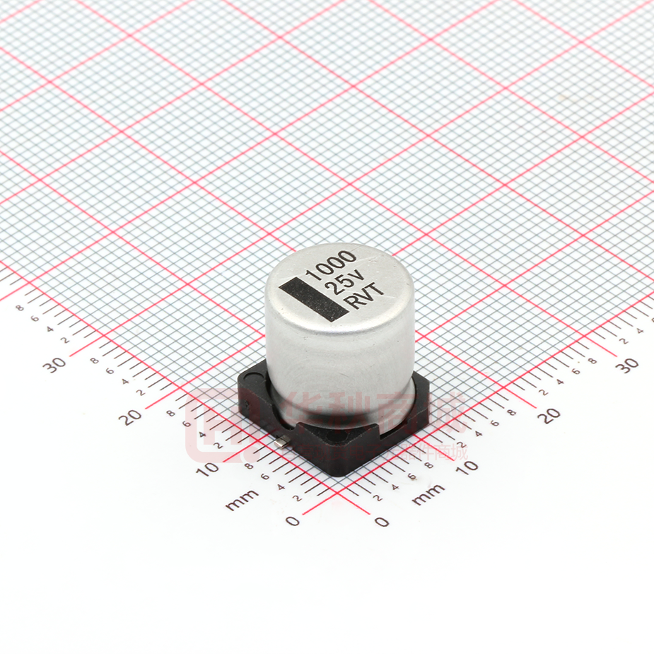

    贴片铝电解电容 SMD,D12.5xL13.5mm 1mF ±20% 25V 2000Hrs@105℃
RVT1E102M1213-TR 数据手册
RVT Series HUAHUI Standard product 标准品 Operating with wide temperature range -40~+105C 適用於 -40~+105°C 的寬溫範圍 Load life of 2000 hours 負荷壽命 2000 小時 Comply with the RoHS directive 符合 RoHS 指令 SPECIFICATIONS 特性表 -40 ~ +105°C Voltage Range 額定工作電壓範圍 4 ~ 100V Capacitance Range 靜電容量範圍 0.1 ~ 6800μF Capacitance Tolerance 靜電容量允許偏差 ±20% at 120Hz, 20°C Leakage Current 漏電流 Rated Voltage 額定工作電壓 Case size 尺寸 Time 時間 Leakage current Dissipation Factor (tan δ) 損耗角正切 Measurement frequency 測試頻率: 120Hz, Temperature 温度: 20°C Rated Voltage (V) 額定工作電 壓 4 6.3 10 16 25 tan δ (max.) 4~ 10 0.42 0.30 0.26 0.22 0.16 12.5~ 16 0.45 0.38 0.34 0.30 0.26 最大損耗角正切 Stability at Low Temperature 低溫特性 Measurement frequency 測試頻率: 120Hz Rated Voltage (V) 額定工作電壓 Z(-25°C)/Z(20°C) Impedance Ratio 4~ 10 Z(-40°C)/Z(20°C) 阻抗比 Z(-25°C)/Z(20°C) ZT/Z20 (max.) 12.5~ 16 Z(-40°C)/Z(20°C) Load Life 高溫負荷特性 After 2000 hrs. application of the rated voltage at 105°C, they meet the characteristics listed below. 在 105°C 環境中施加額定工作電壓 2000 小時後,電容器的特性符合下表的要求。 Within 20% of initial value for capacitors of 10V or more Capacitance Change 靜電容量變化率 (Within 30% of initial value for capacitors of 4V or less) ≥10V 為初始值的20%以內(≤4V 為初始值的30%以內) Dissipation Factor 損耗角正切 200% or less of initial specified value 不大於規範值的 200% Leakage Current 漏電流 initial specified value or less 不大於規範值 Shelf Life After leaving capacitors under no load at 105°C for 1000 hours, they meet the specified value for load life characteristics 高溫貯存特性 listed above. 在 105°C 環境中無負荷放置 1000 小時後,電容器的特性符合高溫負荷特性中所列的規定值。 漏電流 6.3 ~ 100V 160 ~ 450V 4~ 10 after 2 min. (application of rated voltage) 2 分鐘後(施加額定工作電壓) ≤0.01CV or 3μA, whichever is greater 12.5~ 16 after 1 min. (application of rated voltage) 1 分鐘後( 施加額定工 作電壓) ≤0.03CV or 4μA, whichever is greater 6.3~ 16 after 5 min. (application of rated voltage) 5 分鐘後(施加額定工作電壓) ≤0.04CV+100μA, whichever is greater ≤0.01CV 或 3μA,取較大值 ≤0.03CV 或 4μA,取較大值 ≤0.04CV+100μA,取較大值 4 7 15 7 17 6.3 4 8 5 12 10 3 6 4 10 35 0.14 0.22 16 2 4 3 8 25 2 4 2 5 50 0.12 0.18 63 0.10 0.14 100 0.10 0.10 160~250 350~450 0.20 0.25 0.20 0.25 35 2 3 2 4 50~63 2 3 2 3 100 160~250 350~450 3 2 3 4 3 6 2 2 4 3 6 10 After reflow soldering and restored at room temperature, they meet the characteristics listed below. 經過回流焊並冷卻至室溫後,電容器的特性符合下表的要求。 Resistance to Soldering Heat 耐焊接熱特性 Marking 標識 DRAWING (Unit: mm) Capacitance Change 靜電容量變化率 Dissipation Factor 損耗角正切 Leakage Current 漏電流 Within 10% of initial value 初始值的10%以内 initial specified value or less 不大於規範值 initial specified value or less 不大於規範值 Black print on the case top. 鋁殼頂部黑字印刷。 外形圖 Note: All design and specifications are for reference only and is subject to change without prior notice. If any doubt about safety for your application, please contact us immediately for technical assistance before purchase. 注: 以上所提供的設計及特性參數僅供參考,任何修改不作預先通知。如果在使用上有疑問,請在採購前與我們聯繫,以便提供技術上的協助。 2018/V6a Chip Type 貼片式 Characteristics 主要特 Items 項目 Operation Temperature Range 使用温度範圍 RVT Series HUAHUI DIMENSIONS (Unit: mm) 尺寸表 Dx L 4 x 5.4 5 x 5.4 6.3 x 5.4 6.3 x 7.7 8 x 10.5 10 x 10.5 10 x 13.5 12.5 x 13.5 12.5 x 16 16 x 16.5 A B C E  0.2 2.0 4.3 4.3 2.2 5.3 5.3 2.6 6.6 6.6 2.6 6.6 6.6 3.0 8.4 8.4 3.3 10.4 10.4 3.3 10.4 10.4 4.9 13.0 13.0 4.9 13.0 13.0 5.8 17.0 17.0 1.0 1.4 1.9 1.9 3.1 4.7 4.7 4.7 4.7 6.4 L 5.4 5.4 5.4 7.7 10.5 10.5 13.5 13.5 16.0 16.5 DIMENSIONS & MAXIMUM PERMISSIBLE RIPPLE CURRENT WV Code 代碼 Chip Type 貼片式 μF 4 0G 6.3 10 0J 1A 規格尺寸及最大允許紋波電流 16 25 1C 1E 4.7 4R7 4 × 5.4 13 10 100 4 × 5.4 19 22 220 33 330 5 × 5.4 (4 × 5.4) 6.3 × 5.4 (5 × 5.4) 6.3 × 5.4 32 (25) 45 (35) 55 47 470 (5 × 5.4) (40) 100 101 150 151 220 221 4 × 5.4 20 4 × 5.4 23 5 × 5.4 (4 × 5.4) 5 × 5.4 30 (25) 36 5 × 5.4 (4 × 5.4) 5 × 5.4 32 (30) 38 (4 × 5.4) 6.3 × 5.4 (5 × 5.4) (30) 60 (49) (4 × 5.4) 6.3 × 5.4 (5 × 5.4) (35) 65 (54) 6.3 × 5.4 70 6.3 × 5.4 55 85 6.3 × 7.7 (6.3 × 5.4) 120 (95) 6.3 × 5.4 330 331 6.3 × 7.7 100 6.3 × 7.7 470 471 6.3 × 7.7 105 8 × 10.5 (6.3 × 7.7) 680 681 8 × 10.5 210 8 × 10.5 1000 102 8 × 10.5 230 10 × 10.5 (8 × 10.5) 340 (290) 10 × 13.5 (10 × 10.5) 12.5 × 13.5 (10 × 13.5) 12.5 × 16 (12.5 × 13.5) 450 (410) 620 (500) 700 (660) 16 × 16.5 1000 1500 152 10 × 10.5 315 2200 222 10 × 13.5 (10 × 10.5) 440 (340) 3300 332 10 × 13.5 490 4700 472 6800 682 12.5 × 13.5 16 × 16.5 (12.5 × 16) 600 950 (650) WV Code 代碼 μF 120 230 (120) 230 35 5 × 5.4 (4 × 5.4) 5 × 5.4 (4 × 5.4) 29 (20) 35 (22) 4*5.4 (5 × 5.4) 35 38 6.3 × 5.4 (5 × 5.4) 70 (60) 6.3 × 5.4 80 6.3 × 5.4 62 6.3 × 7.7 105 6.3 × 7.7 (6.3 × 5.4) 8 × 10.5 (6.3 × 7.7) 10 × 10.5 (8 × 10.5) 10 × 10.5 (8 × 10.5) 10 × 10.5 10 × 10.5 120 (95) 200 (135) 270 (230) 270 (220) 8 × 10.5 (6.3 × 7.7) 340 60 6.3 × 7.7 (6.3 × 5.4) 8 × 10.5 (6.3 × 7.7) 100 (80) 140 (120) 180 (120) 8 × 10.5 200 8 × 10.5 220 10 × 10.5 (8 × 10.5) 240 (250) 10 × 10.5 (8 × 10.5) 300 (270) 10 × 10.5 280 10 × 10.5 315 10 × 13.5 400 12.5 × 13.5 500 12.5 × 13.5 580 (10 × 10.5) (340) 12.5 × 16 850 10 × 13.5 460 12.5 × 13.5 550 12.5 × 13.5 680 16 × 16.5 (12.5 × 16) 950 (750) 16 × 16.5 1000 16 × 16.5 1000 4 × 5.4 2 4 × 5.4 2 R22 4 × 5.4 4 4 × 5.4 4 0.33 R33 4 × 5.4 4 4 × 5.4 4 0.47 R47 4 × 5.4 5 4 × 5.4 5 1 010 4 × 5.4 8 4 × 5.4 8 2.2 2R2 4 × 5.4 11 4 × 5.4 11 3.3 3R3 4 × 5.4 13 4 × 5.4 14 5 × 5.4 14 4.7 4R7 4 × 5.4 15 19 (14) 31 (20) 51 (42) 5 × 5.4 19 6.3 × 7.7 (6.3 × 5.4) 8 × 10.5 (6.3 × 7.7) 39 (24) 98 (49) 10 100 22 220 33 330 6.3 × 5.4 50 47 470 6.3 × 7.7 (6.3 × 5.4) 78 (58) 68 680 Ripple current 紋波電流 100 0R1 25 (18) 42 (34) Case size 尺寸 2A 0.1 5 × 5.4 (4 × 5.4) 6.3 × 5.4 (5 × 5.4) 1050 1J 0.22 5 × 5.4 (4 × 5.4) 6.3 × 5.4 (5 × 5.4) 6.3 × 7.7 (6.3 × 5.4) 16 × 16.5 63 1H 6.3 × 7.7 60 8 × 10.5 112 8 × 10.5 (6.3 × 7.7) 120 (63) 10 × 10.5 (8 × 10.5) 160 (119) Case size 尺寸 14 23 (16) 39 (32) 48 (35) 6.3 × 5.4 315 50 1V 4 × 5.4 5 × 5.4 (4 × 5.4) 6.3 × 5.4 (5 × 5.4) 6.3 × 5.4 (5 × 5.4) Ripple current 紋波電流 4 × 5.4 8 6.3 × 5.4 14 (5 × 5.4) 6.3 × 7.7 (6.3 × 5.4) 6.3 × 7.7 (6.3 × 5.4) 8 × 10.5 (6.3 × 7.7) 10 × 10.5 (8 × 10.5) (12) 32 (20) 35 (21) 77 (35) 126 (84) 10 × 10.5 12.5 × 13.5 (10 × 13.5) (10 × 10.5) 133 250 (160) (140) 12.5 × 13.5 (10 × 13.5) 300 (180) Case size DL(mm), ripple current (mA rms) at 105C, 120Hz 尺寸DL(mm),紋波電流(mA rms)於105C, 120Hz Note: All design and specifications are for reference only and is subject to change without prior notice. If any doubt about safety for your application, please contact us immediately for technical assistance before purchase. 2018/V6a 注: 以上所提供的設計及特性參數僅供參考,任何修改不作預先通知。如果在使用上有疑問,請在採購前與我們聯繫,以便提供技術上的協助。 Series HUAHUI 規格尺寸及最大允許紋波電流 DIMENSIONS & MAXIMUM PERMISSIBLE RIPPLE CURRENT WV μF Code 代碼 22 220 33 330 47 470 100 101 150 151 220 221 330 35 50 63 100 1V 1H 1J 2A 8 × 10.5 (6.3 × 7.7) 150 (92) 10 × 10.5 (8 × 10.5) 8 × 10.5 10 × 10.5 (8 × 10.5) 185 250 (220) 331 10 × 10.5 300 470 471 12.5 × 13.5 (10 × 13.5) (10 × 10.5) 520 (375) (310) 680 681 1000 102 12.5 × 13.5 16 × 16.5 530 750 (12.5 × 16) (600) 1500 152 16 × 16.5 750 10 × 10.5 10 × 13.5 (10 × 10.5) 16 × 16.5 (12.5 × 13.5) (10 × 13.5) 16 × 16.5 (12.5 × 16) (12.5 × 13.5) 180 (160) 12.5 × 13.5 (10 × 13.5) (10 × 10.5) 270 (210) (196) 200 280 (220) 600 (420) (295) 700 (520) (470) 10 × 13.5 16 × 16.5 (12.5 × 13.5) 225 560 (470) 16 × 16.5 (12.5 × 16) 700 (510) 16 × 16.5 750 16 × 16.5 16 × 16.5 (12.5 x 13.5) 450 (380) 16 × 16.5 550 750 Case size 尺寸 Ripple current 紋波電流 Case size DL(mm), ripple current (mA rms) at 105C, 120Hz尺寸DL(mm),紋波電流(mA rms)於105C, 120Hz FREQUENCY COEFFICIENT OF ALLOWABLE RIPPLE CURRENT Frequency 頻率 紋波電流頻率補償系數 50Hz 120Hz 300Hz 1KHz 10KHz~ 0.1 ~ 68μ F 0.70 1.00 1.17 1.36 1.50 100 ~ 3300μ F 0.85 1.00 1.08 1.20 1.30 ~ 68μF 0.75 1.00 1.35 1.57 2.00 100 ~ 680μ F 0.80 1.00 1.23 1.34 1.50 1000 ~ 6800μ F 0.85 1.00 1.10 1.13 1.15 4 ~ 10 Coefficient 系數 12.5 ~ 16 Note: All design and specifications are for reference only and is subject to change without prior notice. If any doubt about safety for your application, please contact us immediately for technical assistance before purchase. 2018/V6a 注: 以上所提供的設計及特性參數僅供參考,任何修改不作預先通知。如果在使用上有疑問,請在採購前與我們聯繫,以便提供技術上的協助。 31 Chip Type 貼片式 RVT
