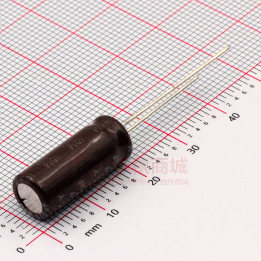

EKY-250ETD471MH20D
EKY-250ETD471MH20D
    NCC(贵弥功)
    插件,D8xL20mm
    直插铝电解电容 插件,D8xL20mm 470µF ±20% Ф8.00 x 20.00mm 25V 69mΩ 1.05A 7000Hrs@105℃
EKY-250ETD471MH20D 数据手册
小型铝电解电容器 KY 低Z 系列 长寿命 引线型·低阻抗品(105℃) KZH RoHS2 适应品 低Z化 KZE ● 因低电阻电解液的使用,实现了低 ESR、低阻抗。 105℃ 4,000 ~ 10,000 小时。( 纹波叠加 ) ● 请注意不属于基板清洗类型。 ● 保证 低Z化 KY ◆规格表 项  目 性      能 - 40~+105℃ 6.3~100Vdc ±20%(M) 工作温度范围 额定电压范围 静电容量容许差 漏电流 (20 ℃、120H z ) I≦0.01CV或者3μA中任意一个较大值 I:漏电流(μA)、C:静电容量(μF )、V:额定电压(Vdc) 6.3V 10V 16V 25V 35V 50V 损失角正切值( tanδ) 额定电压 (Vdc ) 0.22 0.19 0.16 0.14 0.12 0.10 tanδ(Max. ) 但是,超过1,000μF 的每增加1, 000μF 则 tanδ设定增加0.02。 6.3V 10V 16V 25V 35V 50V 额定电压 (Vdc ) 温度特性 2 Z(- 25 ℃ )/ ( Z + 20℃ ) 4 2 阻抗比 2 3 2 6 4 3 Max右表值 3 Z(- 40℃ )/ ( Z +20℃ ) 8 3 (  ) (20℃、2分值) 63V 0.09 80V 100V 0.09 0.08 63V 2 3 80V 2 3 (20℃、120Hz) 100V 2 3 (120Hz) 在105℃环境中,不超过额定电压的范围下叠加额定纹波电流,连续加载额定电压规定时间后,待温度恢复到 20℃进行测量时,应满足 以下要求。 额定电压(Vdc) 6.3~10V 16~100V 规定时间 φ5、φ6.3:4,000小时、φ8、10:6,000小时、φ12.5以上:8,000小时 φ5、φ6.3:5,000小时、φ8、10:7,000小时、φ12.5以上:10,000小时 静电容量变化率 ≦初始值的±25% 损失角正切值 ≦初始规格值的200% 漏电流 ≦初始规格值 在 105 ℃环境中,无负荷放置500 小时后待温度恢复到 20 ℃,进行试验前处理 (J IS C 5101 -4 4. 1 项) 后进行测量 时,应满足以下 要求。 静电容量变化率 ≦初始值的±25% 损失角正切值 ≦初始规格值的200% ≦初始规格值 漏电流 耐久性 高温无负荷特性 ◆尺寸图(CE04 形)[mm] φD' φd 套管 (PET:茶褐色) F±0 . 5 :E F±0 . 5 ●端子代码 φD φd L' 压力阀 15mi n . 4mi n . (φ5 ~φ10) (φ6.3以下的除外) (φ12.5 ~φ18) 抽气构造 F φD' L' 5 6.3 0.5 0.5 2.0 2.5 10 12.5 16 18 0.6 0.6 0.8 0.8 5.0 5.0 7.5 7.5 φD+0 . 5max. L+1.5m ax. 8 0.6 3.5 ◆产品型号体系 1 2 3 E KY 4 5 6 7 8 E 9 10 11 12 13 14 M 15 16 17 18 设计代码 尺寸代码 容许差代码 容量代码(例 1 .0μF→1R0,10μF→100, 100μF→101) 端子加工·编带代码 端子代码 电压代码(例 6.3V→6R3,50V→500) 系列代码 产品分类 产品型号代码的详细介绍请参考「产品型号的表示方法 (引线型 )」。 目录中记载的内容有可能未经提示而变更。贵司在购买、使用时请要求敝司提供规格书,并以此为基准去使用。 CAT. No. C1001S 小型铝电解电容器 KY 引线型·低阻抗品(105℃) 系列 ◆标准品一览表 WV (Vdc) Cap (μF) 尺寸 φD×L (mm) 阻抗 (Ωmax/100kHz) 20℃ 150 330 680 820 1,000 1,200 1,200 1,500 1,800 2,200 2,700 2,700 3,300 3,900 6.3 3,900 4,700 5,600 5,600 6,800 6,800 6,800 8,200 10,000 10,000 12,000 12,000 15,000 18,000 100 220 470 680 680 1,000 1,000 1,200 1,500 1,500 2,200 2,200 2,200 2,700 10 3,300 3,900 3,900 4,700 5,600 5,600 5,600 6,800 6,800 8,200 8,200 10,000 10,000 12,000 56 120 330 470 470 16 680 680 1,000 1,000 1,200 1,500 5×11 6.3×11 8×11.5 10×12.5 8×15 8×20 10×16 10×20 12.5×15 10×25 10×30 16×15 12.5×20 12.5×25 18×15 12.5×30 12.5×35 16×20 12.5×40 16×25 18×20 16×31.5 16×35.5 18×25 16×40 18×31.5 18×35.5 18×40 5×11 6.3×11 8×11.5 8×15 10×12.5 8×20 10×16 10×20 10×25 12.5×15 10×30 12.5×20 16×15 18×15 12.5×25 12.5×30 16×20 12.5×35 12.5×40 16×25 18×20 16×31.5 18×25 16×35.5 18×31.5 16×40 18×35.5 18×40 5×11 6.3×11 8×11.5 8×15 10×12.5 8×20 10×16 10×20 12.5×15 10×25 10×30 0.58 0.22 0.13 0.080 0.087 0.069 0.060 0.046 0.049 0.042 0.031 0.042 0.035 0.027 0.043 0.024 0.020 0.027 0.017 0.021 0.026 0.017 0.015 0.019 0.013 0.015 0.014 0.012 0.58 0.22 0.13 0.087 0.080 0.069 0.060 0.046 0.042 0.049 0.031 0.035 0.042 0.043 0.027 0.024 0.027 0.020 0.017 0.021 0.026 0.017 0.019 0.015 0.015 0.013 0.014 0.012 0.58 0.22 0.13 0.087 0.080 0.069 0.060 0.046 0.049 0.042 0.031 -10℃ 2.3 0.87 0.52 0.32 0.35 0.27 0.24 0.18 0.16 0.17 0.12 0.12 0.12 0.089 0.11 0.078 0.065 0.078 0.056 0.060 0.067 0.050 0.044 0.049 0.038 0.040 0.038 0.032 2.3 0.87 0.52 0.35 0.32 0.27 0.24 0.18 0.17 0.16 0.12 0.12 0.12 0.11 0.089 0.078 0.078 0.065 0.056 0.060 0.067 0.050 0.049 0.044 0.040 0.038 0.038 0.032 2.3 0.87 0.52 0.35 0.32 0.27 0.24 0.18 0.16 0.17 0.12 额定 纹波 电流 (mArms/ 105℃、 100kHz) 210 340 640 865 840 1,050 1,210 1,400 1,450 1,650 1,910 1,940 1,900 2,230 2,210 2,650 2,880 2,530 3,350 2,930 2,860 3,450 3,610 3,140 4,080 4,170 4,220 4,280 210 340 640 840 865 1,050 1,210 1,400 1,650 1,450 1,910 1,900 1,940 2,210 2,230 2,650 2,530 2,880 3,350 2,930 2,860 3,450 3,140 3,610 4,170 4,080 4,220 4,280 210 340 640 840 865 1,050 1,210 1,400 1,450 1,650 1,910 产品型号 WV (Vdc) Cap (μF) 尺寸 φD×L (mm) 阻抗 (Ωmax/100kHz) 20℃ EKY-6R3E□□151ME11D EKY-6R3E□□331MF11D EKY-6R3E□□681MHB5D EKY-6R3E□□821MJC5S EKY-6R3E□□102MH15D EKY-6R3E□□122MH20D EKY-6R3E□□122MJ16S EKY-6R3E□□152MJ20S EKY-6R3E□□182MK15S EKY-6R3E□□222MJ25S EKY-6R3E□□272MJ30S EKY-6R3E□□272ML15S EKY-6R3E□□332MK20S EKY-6R3E□□392MK25S EKY-6R3E□□392MM15S EKY-6R3E□□472MK30S EKY-6R3E□□562MK35S EKY-6R3E□□562ML20S EKY-6R3E□□682MK40S EKY-6R3E□□682ML25S EKY-6R3E□□682MM20S EKY-6R3E□□822MLN3S EKY-6R3E□□103MLP1S EKY-6R3E□□103MM25S EKY-6R3E□□123ML40S EKY-6R3E□□123MMN3S EKY-6R3E□□153MMP1S EKY-6R3E□□183MM40S EKY-100E□□101ME11D EKY-100E□□221MF11D EKY-100E□□471MHB5D EKY-100E□□681MH15D EKY-100E□□681MJC5S EKY-100E□□102MH20D EKY-100E□□102MJ16S EKY-100E□□122MJ20S EKY-100E□□152MJ25S EKY-100E□□152MK15S EKY-100E□□222MJ30S EKY-100E□□222MK20S EKY-100E□□222ML15S EKY-100E□□272MM15S EKY-100E□□332MK25S EKY-100E□□392MK30S EKY-100E□□392ML20S EKY-100E□□472MK35S EKY-100E□□562MK40S EKY-100E□□562ML25S EKY-100E□□562MM20S EKY-100E□□682MLN3S EKY-100E□□682MM25S EKY-100E□□822MLP1S EKY-100E□□822MMN3S EKY-100E□□103ML40S EKY-100E□□103MMP1S EKY-100E□□123MM40S EKY-160E□□560ME11D EKY-160E□□121MF11D EKY-160E□□331MHB5D EKY-160E□□471MH15D EKY-160E□□471MJC5S EKY-160E□□681MH20D EKY-160E□□681MJ16S EKY-160E□□102MJ20S EKY-160E□□102MK15S EKY-160E□□122MJ25S EKY-160E□□152MJ30S 16 25 35 1,500 1,500 2,200 2,200 2,700 2,700 3,300 3,900 3,900 3,900 4,700 4,700 5,600 5,600 6,800 8,200 10,000 47 100 220 330 330 470 470 680 680 820 1,000 1,000 1,000 1,200 1,500 1,800 1,800 2,200 2,200 2,700 2,700 3,300 3,300 3,900 3,900 4,700 4,700 5,600 33 56 150 220 220 270 330 470 470 560 680 680 680 1,000 1,000 1,200 1,200 1,500 1,800 1,800 1,800 2,200 12.5×20 16×15 12.5×25 18×15 12.5×30 16×20 12.5×35 12.5×40 16×25 18×20 16×31.5 18×25 16×35.5 18×31.5 16×40 18×35.5 18×40 5×11 6.3×11 8×11.5 8×15 10×12.5 8×20 10×16 10×20 12.5×15 10×25 10×30 12.5×20 16×15 18×15 12.5×25 12.5×30 16×20 12.5×35 18×20 12.5×40 16×25 16×31.5 18×25 16×35.5 18×31.5 16×40 18×35.5 18×40 5×11 6.3×11 8×11.5 8×15 10×12.5 8×20 10×16 10×20 12.5×15 10×25 10×30 12.5×20 16×15 12.5×25 18×15 12.5×30 16×20 12.5×35 12.5×40 16×25 18×20 16×31.5 0.035 0.042 0.027 0.043 0.024 0.027 0.020 0.017 0.021 0.026 0.017 0.019 0.015 0.015 0.013 0.014 0.012 0.58 0.22 0.13 0.087 0.080 0.069 0.060 0.046 0.049 0.042 0.031 0.035 0.042 0.043 0.027 0.024 0.027 0.020 0.026 0.017 0.021 0.017 0.019 0.015 0.015 0.013 0.014 0.012 0.58 0.22 0.13 0.087 0.080 0.069 0.060 0.046 0.049 0.042 0.031 0.035 0.042 0.027 0.043 0.024 0.027 0.020 0.017 0.021 0.026 0.017 -10℃ 0.12 0.12 0.089 0.11 0.078 0.078 0.065 0.056 0.060 0.067 0.050 0.049 0.044 0.040 0.038 0.038 0.032 2.3 0.87 0.52 0.35 0.32 0.27 0.24 0.18 0.16 0.17 0.12 0.12 0.12 0.11 0.089 0.078 0.078 0.065 0.067 0.056 0.060 0.050 0.049 0.044 0.040 0.038 0.038 0.032 2.3 0.87 0.52 0.35 0.32 0.27 0.24 0.18 0.16 0.17 0.12 0.12 0.12 0.089 0.11 0.078 0.078 0.065 0.056 0.060 0.067 0.050 额定 纹波 电流 (mArms/ 105℃、 100kHz) 1,900 1,940 2,230 2,210 2,650 2,530 2,880 3,350 2,930 2,860 3,450 3,140 3,610 4,170 4,080 4,220 4,280 210 340 640 840 865 1,050 1,210 1,400 1,450 1,650 1,910 1,900 1,940 2,210 2,230 2,650 2,530 2,880 2,860 3,350 2,930 3,450 3,140 3,610 4,170 4,080 4,220 4,280 210 340 640 840 865 1,050 1,210 1,400 1,450 1,650 1,910 1,900 1,940 2,230 2,210 2,650 2,530 2,880 3,350 2,930 2,860 3,450 产品型号 EKY-160E□□152MK20S EKY-160E□□152ML15S EKY-160E□□222MK25S EKY-160E□□222MM15S EKY-160E□□272MK30S EKY-160E□□272ML20S EKY-160E□□332MK35S EKY-160E□□392MK40S EKY-160E□□392ML25S EKY-160E□□392MM20S EKY-160E□□472MLN3S EKY-160E□□472MM25S EKY-160E□□562MLP1S EKY-160E□□562MMN3S EKY-160E□□682ML40S EKY-160E□□822MMP1S EKY-160E□□103MM40S EKY-250E□□470ME11D EKY-250E□□101MF11D EKY-250E□□221MHB5D EKY-250E□□331MH15D EKY-250E□□331MJC5S EKY-250E□□471MH20D EKY-250E□□471MJ16S EKY-250E□□681MJ20S EKY-250E□□681MK15S EKY-250E□□821MJ25S EKY-250E□□102MJ30S EKY-250E□□102MK20S EKY-250E□□102ML15S EKY-250E□□122MM15S EKY-250E□□152MK25S EKY-250E□□182MK30S EKY-250E□□182ML20S EKY-250E□□222MK35S EKY-250E□□222MM20S EKY-250E□□272MK40S EKY-250E□□272ML25S EKY-250E□□332MLN3S EKY-250E□□332MM25S EKY-250E□□392MLP1S EKY-250E□□392MMN3S EKY-250E□□472ML40S EKY-250E□□472MMP1S EKY-250E□□562MM40S EKY-350E□□330ME11D EKY-350E□□560MF11D EKY-350E□□151MHB5D EKY-350E□□221MH15D EKY-350E□□221MJC5S EKY-350E□□271MH20D EKY-350E□□331MJ16S EKY-350E□□471MJ20S EKY-350E□□471MK15S EKY-350E□□561MJ25S EKY-350E□□681MJ30S EKY-350E□□681MK20S EKY-350E□□681ML15S EKY-350E□□102MK25S EKY-350E□□102MM15S EKY-350E□□122MK30S EKY-350E□□122ML20S EKY-350E□□152MK35S EKY-350E□□182MK40S EKY-350E□□182ML25S EKY-350E□□182MM20S EKY-350E□□222MLN3S □□内为端子加工·编带代码。 目录中记载的内容有可能未经提示而变更。贵司在购买、使用时请要求敝司提供规格书,并以此为基准去使用。 CAT. No. C1001S 小型铝电解电容器 KY 引线型·低阻抗品(105℃) 系列 ◆标准品一览表 WV (Vdc) Cap (μF) 2,200 2,700 2,700 35 3,300 3,300 3,900 1.0 2.2 3.3 4.7 10 22 56 100 120 150 180 220 270 270 330 470 50 470 470 560 560 680 820 820 1,000 1,000 1,000 1,200 1,200 1,500 1,800 1,800 2,200 2,700 15 33 56 82 82 120 120 180 63 180 220 270 390 470 470 560 680 额定 阻抗 纹波 尺寸 (Ωmax/100kHz) 电流 (mArms/ φD×L(mm) 105℃、 20℃ -10℃ 100kHz) 18×25 16×35.5 18×31.5 16×40 18×35.5 18×40 5×11 5×11 5×11 5×11 5×11 5×11 6.3×11 8×11.5 8×15 10×12.5 8×20 10×16 10×20 12.5×15 10×25 10×30 12.5×20 16×15 12.5×25 18×15 12.5×30 12.5×35 16×20 12.5×40 16×25 18×20 16×31.5 18×25 16×35.5 16×40 18×31.5 18×35.5 18×40 5×11 6.3×11 8×11.5 8×15 10×12.5 8×20 10×16 10×20 12.5×16 10×25 12.5×20 12.5×25 12.5×30 16×20 12.5×35 12.5×40 0.019 0.015 0.015 0.013 0.014 0.012 4.0 2.5 2.2 1.9 1.5 0.70 0.30 0.17 0.12 0.12 0.091 0.084 0.060 0.061 0.055 0.043 0.045 0.055 0.034 0.054 0.030 0.025 0.034 0.021 0.025 0.036 0.022 0.026 0.019 0.016 0.021 0.017 0.014 0.88 0.35 0.22 0.16 0.11 0.12 0.076 0.056 0.072 0.046 0.041 0.031 0.028 0.032 0.024 0.021 0.049 0.044 0.040 0.038 0.038 0.032 16.0 10.0 8.8 7.6 6.0 2.8 1.2 0.68 0.48 0.48 0.36 0.34 0.24 0.20 0.22 0.17 0.15 0.17 0.11 0.15 0.10 0.083 0.10 0.069 0.075 0.097 0.066 0.070 0.057 0.048 0.057 0.046 0.038 3.5 1.4 0.88 0.64 0.44 0.48 0.31 0.23 0.29 0.19 0.13 0.093 0.084 0.096 0.072 0.063 3,140 3,610 4,170 4,080 4,220 4,280 30 43 53 88 100 180 295 555 730 760 910 1,050 1,220 1,260 1,440 1,690 1,660 1,690 1,950 1,930 2,310 2,510 2,210 2,920 2,555 2,490 3,010 2,740 3,150 3,710 3,635 3,680 3,800 165 265 500 665 690 820 950 1,150 1,150 1,350 1,500 1,900 2,300 2,000 2,500 2,800 产品型号 EKY-350E□□222MM25S EKY-350E□□272MLP1S EKY-350E□□272MMN3S EKY-350E□□332ML40S EKY-350E□□332MMP1S EKY-350E□□392MM40S EKY-500E□□1R0ME11D EKY-500E□□2R2ME11D EKY-500E□□3R3ME11D EKY-500E□□4R7ME11D EKY-500E□□100ME11D EKY-500E□□220ME11D EKY-500E□□560MF11D EKY-500E□□101MHB5D EKY-500E□□121MH15D EKY-500E□□151MJC5S EKY-500E□□181MH20D EKY-500E□□221MJ16S EKY-500E□□271MJ20S EKY-500E□□271MK15S EKY-500E□□331MJ25S EKY-500E□□471MJ30S EKY-500E□□471MK20S EKY-500E□□471ML15S EKY-500E□□561MK25S EKY-500E□□561MM15S EKY-500E□□681MK30S EKY-500E□□821MK35S EKY-500E□□821ML20S EKY-500E□□102MK40S EKY-500E□□102ML25S EKY-500E□□102MM20S EKY-500E□□122MLN3S EKY-500E□□122MM25S EKY-500E□□152MLP1S EKY-500E□□182ML40S EKY-500E□□182MMN3S EKY-500E□□222MMP1S EKY-500E□□272MM40S EKY-630E□□150ME11D EKY-630E□□330MF11D EKY-630E□□560MHB5D EKY-630E□□820MH15D EKY-630E□□820MJC5S EKY-630E□□121MH20D EKY-630E□□121MJ16S EKY-630E□□181MJ20S EKY-630E□□181MK16S EKY-630E□□221MJ25S EKY-630E□□271MK20S EKY-630E□□391MK25S EKY-630E□□471MK30S EKY-630E□□471ML20S EKY-630E□□561MK35S EKY-630E□□681MK40S WV (Vdc) Cap (μF) 680 680 820 820 63 1,000 1,200 1,200 1,500 1,800 68 100 120 150 150 220 330 330 390 470 80 470 470 560 680 680 820 820 1,000 1,000 1,200 6.8 15 27 39 47 56 68 82 100 120 150 220 100 220 270 330 330 330 390 470 470 560 560 680 680 820 额定 阻抗 纹波 尺寸 (Ωmax/100kHz) 电流 (mArms/ φD×L(mm) 105℃、 20℃ -10℃ 100kHz) 16×25 18×20 16×31.5 18×25 16×35.5 16×40 18×31.5 18×35.5 18×40 10×12.5 10×16 10×20 10×25 12.5×16 12.5×20 12.5×25 16×20 12.5×30 12.5×35 16×25 18×20 12.5×40 16×31.5 18×25 16×35.5 18×31.5 16×40 18×35.5 18×40 5×11 6.3×11 8×11.5 8×15 10×12.5 8×20 10×16 10×20 12.5×16 10×25 12.5×20 12.5×25 16×20 12.5×30 12.5×35 16×25 18×20 12.5×40 16×31.5 18×25 16×35.5 18×31.5 16×40 18×35.5 18×40 0.025 0.030 0.021 0.024 0.019 0.018 0.020 0.018 0.017 0.17 0.11 0.084 0.069 0.11 0.062 0.047 0.048 0.042 0.036 0.038 0.045 0.032 0.032 0.036 0.029 0.030 0.027 0.027 0.026 1.4 0.57 0.36 0.25 0.17 0.19 0.11 0.084 0.11 0.069 0.062 0.047 0.048 0.042 0.036 0.038 0.045 0.032 0.032 0.036 0.029 0.030 0.027 0.027 0.026 0.075 0.090 0.063 0.072 0.057 0.054 0.060 0.054 0.051 0.66 0.47 0.34 0.28 0.34 0.18 0.14 0.15 0.13 0.11 0.12 0.14 0.095 0.095 0.11 0.086 0.090 0.081 0.081 0.077 5.6 2.3 1.4 1.0 0.66 0.76 0.47 0.34 0.34 0.28 0.18 0.14 0.15 0.13 0.11 0.12 0.14 0.095 0.095 0.11 0.086 0.090 0.081 0.081 0.077 2,600 2,500 2,850 2,800 2,900 3,400 3,300 3,400 3,500 480 600 800 900 750 1,100 1,250 1,350 1,500 1,650 1,700 1,500 1,800 1,850 1,750 2,000 1,900 2,200 2,200 2,700 125 205 355 450 480 565 600 800 750 900 1,100 1,250 1,350 1,500 1,650 1,700 1,500 1,800 1,850 1,750 2,000 1,900 2,200 2,200 2,700 产品型号 EKY-630E□□681ML25S EKY-630E□□681MM20S EKY-630E□□821MLN3S EKY-630E□□821MM25S EKY-630E□□102MLP1S EKY-630E□□122ML40S EKY-630E□□122MMN3S EKY-630E□□152MMP1S EKY-630E□□182MM40S EKY-800E□□680MJC5S EKY-800E□□101MJ16S EKY-800E□□121MJ20S EKY-800E□□151MJ25S EKY-800E□□151MK16S EKY-800E□□221MK20S EKY-800E□□331MK25S EKY-800E□□331ML20S EKY-800E□□391MK30S EKY-800E□□471MK35S EKY-800E□□471ML25S EKY-800E□□471MM20S EKY-800E□□561MK40S EKY-800E□□681MLN3S EKY-800E□□681MM25S EKY-800E□□821MLP1S EKY-800E□□821MMN3S EKY-800E□□102ML40S EKY-800E□□102MMP1S EKY-800E□□122MM40S EKY-101E□□6R8ME11D EKY-101E□□150MF11D EKY-101E□□270MHB5D EKY-101E□□390MH15D EKY-101E□□470MJC5S EKY-101E□□560MH20D EKY-101E□□680MJ16S EKY-101E□□820MJ20S EKY-101E□□101MK16S EKY-101E□□121MJ25S EKY-101E□□151MK20S EKY-101E□□221MK25S EKY-101E□□221ML20S EKY-101E□□271MK30S EKY-101E□□331MK35S EKY-101E□□331ML25S EKY-101E□□331MM20S EKY-101E□□391MK40S EKY-101E□□471MLN3S EKY-101E□□471MM25S EKY-101E□□561MLP1S EKY-101E□□561MMN3S EKY-101E□□681ML40S EKY-101E□□681MMP1S EKY-101E□□821MM40S □□内为端子加工·编带代码。 ◆额定纹波电流频率修正系数 纹波频率与标准品一览表的规定值相异时,请使用小于乘以下表系数所得之值的值。 ● 频率修正系数 静电容量 ( μF) 频率(Hz ) 1.0~180 220~560 680~1,800 2 ,200~3,900 4,700~ 120 0 . 40 0 . 50 0 . 60 0 . 75 0 . 85 1k 0 . 75 0 . 85 0 . 87 0 . 90 0 . 95 10k 0 . 90 0 . 94 0 . 95 0 . 95 0 . 98 100k 1 . 00 1 . 00 1 . 00 1 . 00 1 . 00 ※ 铝电解电容器由于在纹波电流叠加时自我发热、温度上升而老化,   每升温 5℃寿命减少一半。 要想保持长寿命请在使用过程中降低纹波电流。 目录中记载的内容有可能未经提示而变更。贵司在购买、使用时请要求敝司提供规格书,并以此为基准去使用。 CAT. No. C1001S
EKY-250ETD471MH20D
物料型号:KY系列
器件简介:这是一款小型铝电解电容器,特点是低阻抗和长寿命,适用于105℃高温环境,符合RoHS2标准。
引脚分配:文档中未明确提供引脚分配信息,但通常这类电容器会有正负极性标识。
参数特性: - 工作温度范围:-40~+105°C - 额定电压范围:6.3~100Vds - 静电容量容许差:±20%(M) (20°C、120Hz) - 漏电流:根据容量和额定电压不同而有所变化 - 损失角正切值(tan δ):根据额定电压不同,值在0.08至0.22之间 - 阻抗比:在不同额定电压下,-25°C与+20°C的阻抗比在2至8之间 - 耐久性:在105°C环境中,保证一定时间的稳定性能
功能详解:电容器具有低ESR和低阻抗特性,适用于纹波电流叠加,保证在高温环境下的稳定性能。
应用信息:适用于需要高温耐受和稳定性能的电子设备中。
封装信息:提供了多种尺寸和容量的封装选项,具体尺寸和封装形式在文档中有详细图表说明。
