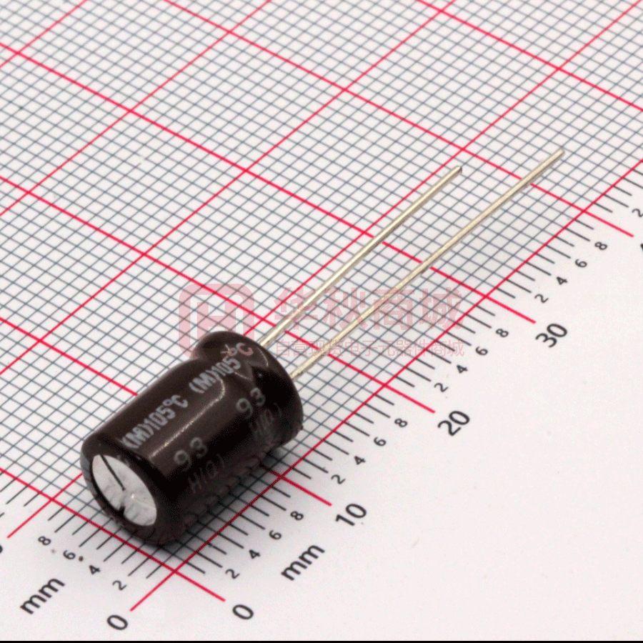

    直插铝电解电容 插件,D8xL11.5mm 220µF ±20% Ф8.00 x 11.50mm 25V 130mΩ 640mA 7000Hrs@105℃

器件简介:这是一款小型铝电解电容器,特点是低阻抗和长寿命,适用于105℃高温环境,符合RoHS2标准。
