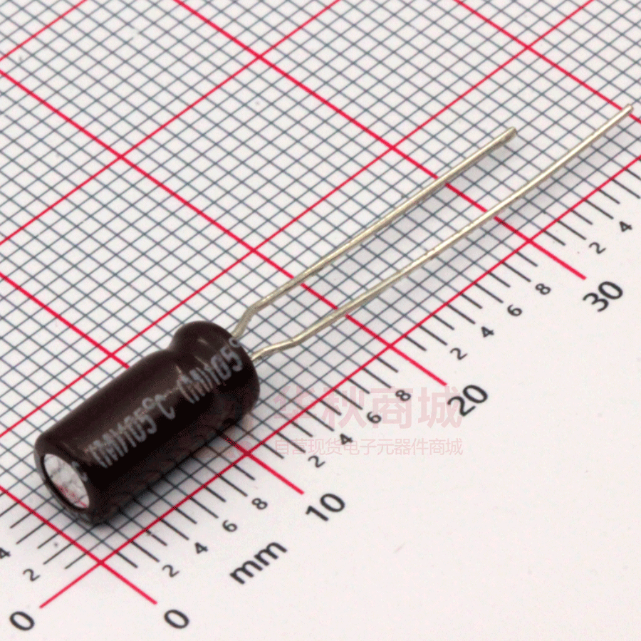

    直插铝电解电容 插件,D5xL11mm 47µF ±20% Ф5.00 x 11.00mm 25V 580mΩ 210mA 5000Hrs@105℃
