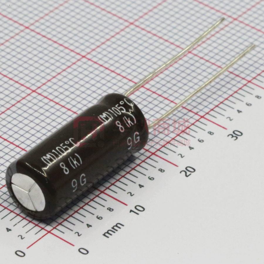

EKY-250ELL471MH201(无卤)
    NCC(贵弥功)
    插件,D8xL20mm
    直插铝电解电容 插件,D8xL20mm 470µF ±20% Ф8.00 x 20.00mm 25V 69mΩ 1.05A 7000Hrs@105℃
