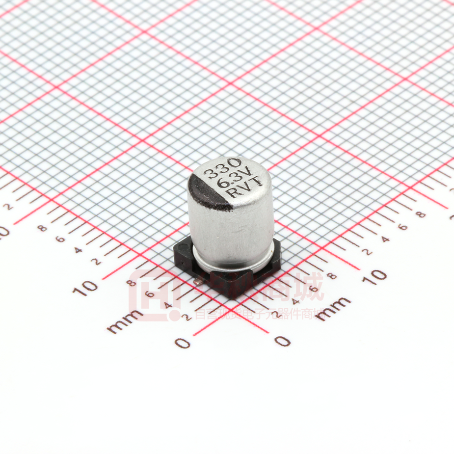

    贴片铝电解电容 SMD,D6.3xL7.7mm 330µF ±20% 6.3V 2000Hrs@105℃
