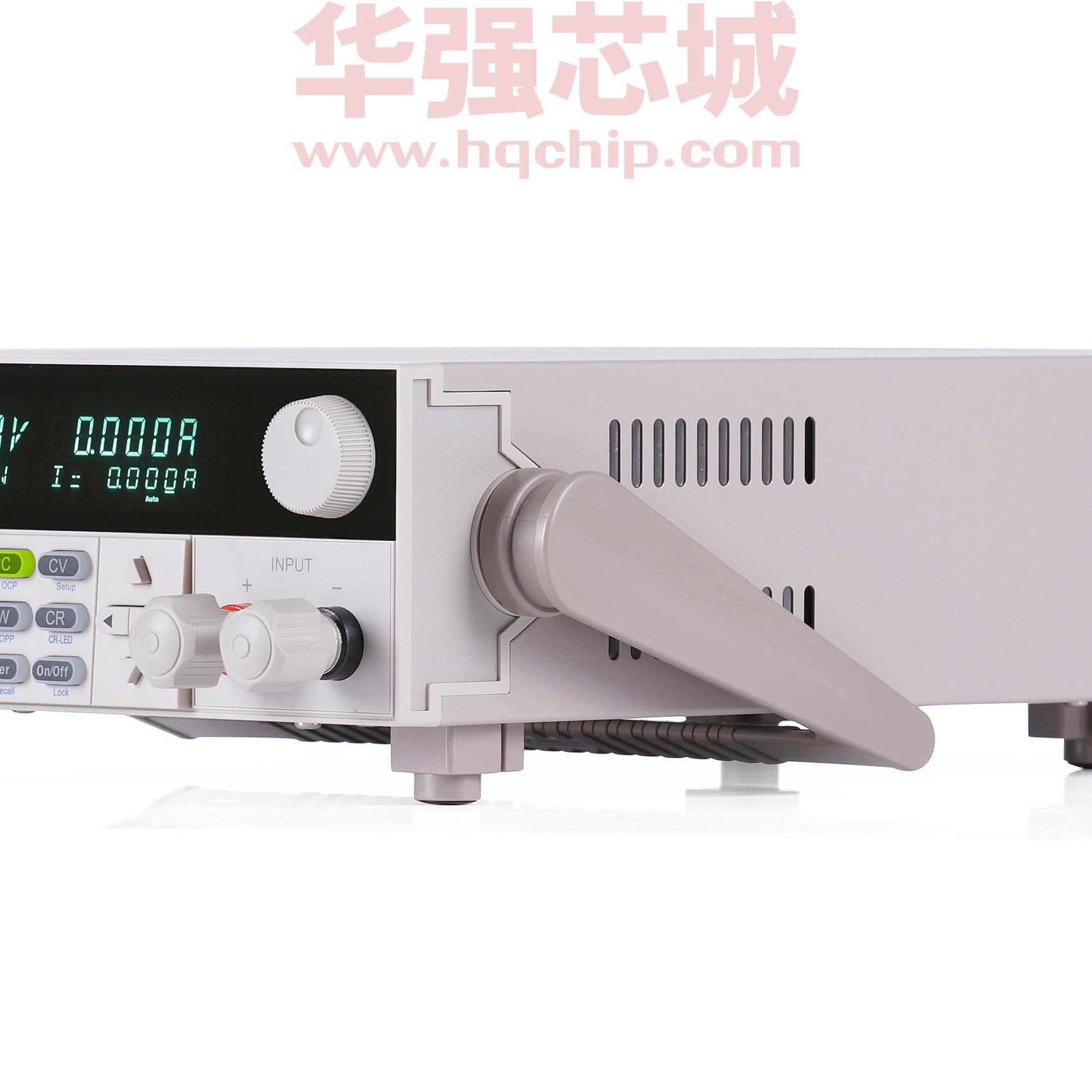

IT8500+可编程直流电子负载 ITECH ELECTRONICS Your Power Testing Solution IT8500+ Programmable DC Electronic Load IT8500+系列是单路输入可编程直流电子负载,拥 有高密度体积,高分辨率和高精度,同时具有动态 测试和自动测试等多种测试功能,可应用于LED driver测试,开关电源测试,电池性能检测等多个 行业领域,也可以提供标准SCPI通讯协议,方便组 建智能化测试平台应用于多个行业。 定电流操作模式(CC) 应用领域 电池测试、锂电保护板测试、电源测试、充电器测试、ATE、元器件测试等 在 定 电 流 模 式 下,不 管 输 入 Feature 电 压 是 否 改 变,电 子 负 载 消 四种操作模式:CC,CV,CR,CW 电池测试功能、自动测试功能、过功率测试功能、过电流测试功能 高达10KHz动态模式 具有电池测试功能、自动测试功能 将消耗足够的电流来使输入 远端量测功能 CR-LED测试功能 CV mode 电流监控功能 断电保持记忆功能 在 定 电 阻 模 式 下,电 子 负 载 可选配USB/RS232/RS485接口 被 等 效 为 一 个 恒 定 的 电 阻, *1 *1:IT8514B+/IT8514C+/IT8516C+内置USB/RS232接口 电流 功率 10A 150W 150V 30A IT8512A+ 150V 30A IT8512B+ IT8512C+ IT8512H+ IT8513A+ IT8513C+ IT8514B+ IT8514C+ IT8516C+ 500V 500V 120V 800V 150V 120V 500V 120V 120V 15A 60A 5A 60A 120A 60A 240A 240A I 定电阻操作模式(CR) 记忆容量100组 IT8511A+ I V 电压维持在设定的电压上。 短路功能 IT8511B+ CC mode 在 定 电 压 模 式 下,电 子 负 载 OPP/OCP测试功能 电压 耗一个恒定的电流。 定电压操作模式(CV) 测量分辨率电压0.1mV电流0.1mA 型号 V 150W 300W 尺寸 1/2 2U 1/2 2U 1/2 2U 300W 1/2 2U 1/2 2U 400W 1/2 2U 300W 300W 600W 1500W 1500W 3000W 1/2 2U 1/2 2U 2U 2U 4U V 电子负载会随着输入电压的 改变来线性改变电流。 CR mode I 定功率操作模式(CW) 在 定 功 率 模 式 下,电 子 负 载 将 消 耗 一 个 恒 定 的 功 率,如 V 果 输 入 电 压 升 高,输 入 电 流 将减少,功率P(=V*I)将维持 在设定功率上。 CP mode 更多产品资讯请访问艾德克斯官方网站 www.itechate.com I /40 电 子 负 载 IT8500+ 可编程直流电子负载 IT8500+可编程直流电子负载 电 子 负 载 动态测试功能 动态测试操作能够根据设定规则使电子负载在两种设定参数之间切换, 此功能用来测试电源的动态特性。 连续模式 在连续模式下,当动态测试操作使能 后,负载会连续的在A值及B值之间 切换。 ITECH ELECTRONICS Your Power Testing Solution 电池放电测试功能 IT8500+系列电子负载可使用恒流模式来进行电 池放电测试。在选择放电测试模式后,可设置测试 模式终止条件“关断电压值”、 “关断容量值”和“放 电时间”,当三者中任意一种条件满足,则放电停 止,电子负载自动切换为OFF状态。在测试过程中 可以观测电池的电压,时间和电池已放电容量。 脉冲模式 在脉冲模式下,当动态测试操作使能 后,每接收到一个触发信号,负载就会 切换到B值,在维持B脉宽时间后,切 换回A值。 翻转模式 在触发模式下,当动态测试操作使能 后,每接收到一个触发信号后,负载就 会在A值及B值之间切换一次。 CR-LED 功能测试 IT8500+系列电子负载在传统的CR模式下,增加 顺序操作模式 (LIST) LIST模式让您可以准确高速的完成复杂的任意电流变化模式,并且这个 变化模式可与内部或者外部信号同步,完成多准位带载的紧密测试,可 以代客户大大的节约成本。 顺序操作中的参数包括该组输入顺序文件的名称,输入单步数(最多2- 84步),单步时间(0.00005s~3600s)及每一个单步的设定值和斜率。在负 载的操作模式为顺序操作时,当接收到一个触发信号后,负载将开始顺 序操作,直到顺序操作完成或再次接受到一个触发信号。 了二极管的导通电压的设置使得加在电子负载两 端的电压大于二极管的导通电压时,电子负载才 工作,完全真实地模拟二极管的工作原理,所以 IT8500+系列电子负载可以更真实的反应LED驱 动的参数。 远端量测功能 在CC,CV,CR,CW模式下,当电子负载消耗较大电 流的时候,就会在被测仪器到负载端子的连接线 产生较大压降。为了保证测量精度,电子负载在后 面板提供了一个远程量测端子,用户可以用该端 子来测量被测仪器的输出端子电压。 41/ 更多产品资讯请访问艾德克斯官方网站 www.itechate.com IT8500+可编程直流电子负载 ITECH ELECTRONICS Your Power Testing Solution 电流监控 (I Monitor) IT8500+具有两种自动测试编辑模式。 一种是IT8500+专门的自动测试编辑模 电流监视输出端子以0~10V模拟量输出信号相应代 可以保存最多50组测试文件,两种都可以随时调用并进行测试。 测试操作简 个外部电压表或示波器来显示输入电流的变化。 式,可以保存最多10组测试文件,另一种是兼容IT8500的自动测试编辑模式, 单,并且可将按键完全锁定以防意外触碰键盘而影响正常测试。 OPP 测试功能 OCP 测试功能 IT8500+系列电子负载具有过电流OCP测试功能,在OCP测试模式下, 当输入电压达到Von值时,延时一段时间,电流开始工作,每隔一定时 间按步进值递增,同时根据OCP电压值来检测判断电子负载输入电压 续延时递增,直到运行到过流保护点为止(此值≤截止电流)。通过OCP 电压值判断后,再根据设置的过电流范围值来判断电流是否在范围内。 参数 IT8511A+ Voltage 0~150V 0~3A 0~30A Current 150W Power MOV 0.25V at 3A 3V at 30A Range 定电压模式 0~18V 0~150V 10mV Resolution 1mV Accuracy ±(0.05%+0.025%FS) ±(0.05%+0.025%FS) 0~3A 0~30A Range 定电流模式 1mA Resolution 0.1mA ±(0.05%+0.05%FS) Accuracy Range 定电阻模式 0.1Ω~10Ω 10Ω~7.5KΩ Resolution 16bit 0.01%+0.08S *2 0.01%+0.0008S Accuracy Range 150W 定功率模式 Resolution 10mW Accuracy ±(0.1%+0.1%FS) T1&T2 动态模式 20uS~3600S /Res:1 uS (定电流模式) Accuracy 2uS±100ppm 最小响应时间 Up/down slope 0.0001~0.12A/Us≒10uS 0.001~0.6 A/uS≒10uS 额定值 ( 0~40 ℃) 电压回读值 电流回读值 功率回读值 过功率保护 过电流保护 过电压保护 过温度保护 短路 输入阻抗 尺寸 Range Resolution Accuracy Range Resolution Accuracy Range Resolution Accuracy 0~18V 0~150V 0.1 mV 1mV ±(0.025%+0.025%FS) 0~3A 0~30A 0.1mA 1mA ±(0.05%+0.05%FS) 150W 10mW ±(0.1%+0.1%FS) ≒3.3A CC CV CR ≒3.3/3A ≒160W ≒33A ≒160V ≒85℃ ≒33/30A ≒0V ≒80mΩ ≒300KΩ 214.5mm*88.2mm*354.6mm *以上规格如有更新,恕不另行通知 0~3A IT8511B+ 0~500V 150W 1.2V at 3A 0.1~50V 1mV ±(0.05%+0.05%FS) 0~3A 0.1mA IT8500+系列电子负载具有过功率保护(OPP)测试 功能,在OPP测试模式下,当输入电压达到Von值 时,延时一段时间,功率开始工作,每隔一定时间按 步进值递增,同时根据OPP电压值来检测判断负载 是否高于OCP电压值,如果高于,就往下运行,并且根据截止电流值继 IT8500+ Specifications 表该端子所属通道0~满额定输入电流。 可以连接一 输入电压是否高于OPP电压值,如果高于就往下运 行,并且根据截止功率值继续延时递增,直到过功 率保护点为止(此值≤截止功率)。通过OPP电压 值判断后,再根据设置的过功率范围值来判断功率 是否在范围内。 0~10A 4V at 10A 0.1~500V 10mV ±(0.05%+0.05%FS) 0~10A 1mA ±(0.05%+0.05%FS) 10Ω~7.5KΩ 16bit 0.01%+0.08S *2 0.01%+0.0008S 150W 10mW ±(0.1%+0.2%FS) 20uS~3600S /Res:1 uS 2uS±100ppm 0.5Ω~10Ω 0.0001~0.2A/uS≒10uS 0~50V 1 mV 0~3A 0.1mA ≒3.3A ≒3.3/3A 测量范围 0.001~0.8A/uS ≒10uS 0~500V 10 mV ±(0.025%+0.025%FS) 0~10A 1mA ±(0.05%+0.05%FS) 150W 10mW ±(0.1%+0.2%FS) 保护范围 ≒160W ≒530V ≒85℃ 规格 ≒11A ≒11/10A ≒0V ≒400mΩ ≒1MΩ 214.5mm*88.2mm*354.6mm 0~3A IT8512A+ 0~150V 0~30A 300W 0.14V at 3A 0.1~18V 1mV ±(0.05%+0.02%FS) 1.4V at 30A 0.1~150V 10mV ±(0.05%+0.025%FS) 0~30A 1mA ±(0.05%+0.05%FS) 10Ω~7.5KΩ 0.05Ω~10Ω 16bit 0.01%+0.08S *2 0.01%+0.0008S 300W 10mW ±(0.1%+0.1%FS) 20uS~3600S /Res:1 uS 2uS±100ppm 0.0001~0.2A/uS 0.001~1.5A/uS 0~3A 0.1mA 0~18V 0.1 mV 0~3A 0.1mA 0~150V 1 mV ±(0.025%+0.025%FS) 0~30A 1mA ±(0.05%+0.05%FS) 300W 10mW ±(0.1%+0.1%FS) ≒3.3A ≒3.3/3A ≒320W ≒33A ≒160V ≒85℃ ≒33/30A ≒0V ≒180mΩ ≒300KΩ 214.5mm*88.2mm*354.6mm 更多产品资讯请访问艾德克斯官方网站 www.itechate.com /42 电 子 负 载 自动测试功能 IT8500+可编程直流电子负载 IT8500+ Specifications 电 子 负 载 参数 Voltage 额定值 ( 0~40 ℃) Current Power MOV Range 定电压模式 Resolution Accuracy Range 定电流模式 Resolution Accuracy 定电阻模式 Range Resolution Accuracy Range 定功率模式 Resolution Accuracy T1&T2 动态模式 Accuracy (定电流模式) Up/down slope 电压回读值 电流回读值 功率回读值 过功率保护 过电流保护 过电压保护 过温度保护 短路 输入阻抗 尺寸 Range Resolution Accuracy Range Resolution Accuracy Range Resolution Accuracy 0~3A 电流回读值 功率回读值 过功率保护 过电流保护 过电压保护 过温度保护 短路 输入阻抗 尺寸 0.0001~0.2A/uS≒10uS 0~50V 1 mV 0~3A 0.1mA ≒3.3A CC CV CR ≒3.3/3A Range Resolution Accuracy Range Resolution Accuracy Range Resolution Accuracy CC CV CR *以上规格如有更新,恕不另行通知 43/ 300W Your Power Testing Solution 0.001~0.8A/uS ≒10uS 0~500V 10 mV ±(0.025%+0.025%FS) 0~15A 1mA ±(0.05%+0.05%FS) 300W 10mW ±(0.1%+0.2%FS) ≒320W ≒530V ≒85℃ 保护范围 ≒16A 规格 ≒16/15A 0.25V at 6A 0.1~18V 1mV ±(0.05%+0.02%FS) 0~6A 0.1mA ±(0.05%+0.05%FS) 0.1Ω~10Ω 0.01%+0.08S 0.001~0.15A/uS IT8513A+ 0~150V 400W 测量范围 2.5V at 60A 0.1~150V 10mV ±(0.05%+0.05%FS) 10Ω~7.5KΩ 0.01%+0.0008S 400W 10mW ±(0.2%+0.2%FS) 100uS~3600S /Res:1 uS 10uS+100ppm 0.01~1 A/uS 测量范围 0~150V 1mV ±(0.025%+0.025%FS) 0~6A 0~60A 0.1mA 1mA ±(0.05%+0.05%FS) ±(0.05%+0.05%FS) 400W 10mW ±(0.2%+0.2%FS) 保护范围 ≒420W ≒6.6A ≒66A ≒165V ≒85℃ 规格 ≒6.6/6A ≒66/60A ≒0V ≒30mΩ ≒280KΩ 214.5mm*88.2mm*453.5mm 更多产品资讯请访问艾德克斯官方网站 www.itechate.com 300W 0~5A ≒1.1A 0~800V 10 mV ±(0.025%+0.025%FS) 0~5A 1mA ±(0.05%+0.05%FS) 300W 10mW ±(0.2%+0.2%FS) ≒320W ≒850V ≒85℃ IT8513C+ 0~120V 0.2V at 12A 0.1~18V 1mV ±(0.05%+0.02%FS 0~12A 1mA ±(0.05%+0.05%FS) 0.05Ω~10Ω 0.01%+0.08S *2 0.001~0.2A/uS≒60uS 0~18V 0.1 mV 0~12A 1mA ±(0.05%+0.05%FS) ≒13A ≒13/12A ≒5.5A ≒5.5/5A ≒0V ≒1.4Ω 2MΩ 214.5mmW*354.6mmD*88.2mmH 0~12A 0~60A 0~60A 1mA 0~18V 0.1 mV 0~80V 1 mV ≒1.1/1A ±(0.05%+0.025%FS) 16bit IT8512H+ 0~800V 1.4V at 1A 7V at 5A 0.1~80V 0.1~800V 10mV 1mV ±(0.05%+0.05%FS) ±(0.05%+0.05%FS) 0~1A 0~5A 0.1mA 1mA ±(0.05%+0.05%FS) ±(0.05%+0.1%FS) 2Ω~10Ω 10Ω~7.5KΩ 16bit 0.01%+0.08S*2 0.01%+0.0008S 300W 10mW 0.2%+0.2%FS 20uS~3600S /Res:1 uS 2uS±100ppm 0.0001~0.04A/uS≒20uS 0.001~0.2A/uS≒20uS 0~1A 0.1mA ≒0V ≒180mΩ 1MΩ 214.5mmW*354.6mmD*88.2mmH 0~6A 0~1A 0~15A 0.6V/3A 3V/15A 0.1~50V 0.1~500V 1mV 10mV ±(0.05%+0.05%FS) ±(0.05%+0.05%FS) 0~3A 0~15A 0.1mA 1mA ±(0.05%+0.05%FS) ±(0.05%+0.05%FS) 0.3Ω~10Ω 10Ω~7.5KΩ 16bit 0.01%+0.08S 0.01%+0.0008S 300W 10mW ±(0.1%+0.2%FS) 20uS~3600S /Res:1 uS 2uS±100ppm 参数 Voltage 额定值 ( 0~40 ℃) Current Power MOV Range 定电压模式 Resolution Accuracy Range 定电流模式 Resolution Accuracy 定电阻模式 Range Resolution Accuracy Range 定功率模式 Resolution Accuracy T1&T2 动态模式 Accuracy (定电流模式) Up/down slope 电压回读值 IT8512B+ 0~500V ITECH ELECTRONICS 600W 0~120A 2V at 120A 0.1~120V 10mV ±(0.05%+0.025%FS) 0~120A 10mA 16bit ±(0.05%+0.1%FS) 10Ω~7.5KΩ 0.01%+0.0008S 600W 10mW ±(0.2%+0.2%FS) 100uS~3600S /Res:1 uS 10uS±100ppm 0.01~1.6A/uS ≒60uS 0~120V 1mV ±(0.025%+0.025%FS) 0~120A 10mA ±(0.05%+0.1%FS) 600W 10mW ±(0.2%+0.2%FS) ≒620W ≒125V ≒95℃ ≒130A ≒130/120A ≒0V ≒15mΩ 150KΩ 214.5mm*88.2mm*453.5mm IT8500+可编程直流电子负载 ITECH ELECTRONICS Your Power Testing Solution 参数 额定值 Voltage ( 0~40 ℃) Current Power MOV Range 定电压模式 Resolution Accuracy Range 定电流模式 Resolution Accuracy 定电阻模式 Range Resolution Accuracy Range 定功率模式 Resolution Accuracy T1&T2 动态模式 Accuracy (定电流模式) Up/down slope 电压回读值 电流回读值 功率回读值 过功率保护 过电流保护 过电压保护 过温度保护 短路 输入阻抗 尺寸 Range Resolution Accuracy Range Resolution Accuracy Range Resolution Accuracy CC CV CR 0~24A IT8514C+ 0~120V 0~240A 1500W 0.25V at 24A 2.5V at 240A 0.1~120V 0~18V 10mV 1mV ±(0.05%+0.02%FS ±(0.05%+0.025%FS) 0~24A 0~240A 10mA 1mA ±(0.1%+0.1%FS) ±(0.1%+0.1%FS) 0.05Ω~10Ω 10Ω~7.5KΩ 16bit 0.02%+0.08S 0.01%+0.0008S 1500W 10mW ±(0.2%+0.2%FS) 100uS~3600S /Res:1uS 10uS±100ppm 0.001~0.3A/uS 0.01~3.2A/uS 0~18V 0.1 mV 0~120V 1mV ±(0.025%+0.025%FS) 0~24A 0~240A 1mA 10mA ±(0.05%+0.05%FS) 1500W 10mW ±(0.2%+0.2%FS) ≒1550W ≒26.7A ≒125V ≒85℃ ≒267A ≒26.7/24A ≒267/240A ≒0V ≒8mΩ 300KΩ 436.5mm*88.2mm*463.5mm *以上规格如有更新,恕不另行通知 0~6A IT8514B+ 0~500V 0~60A 1500 W 0.5V at 6A 3V at 60A 0.1~50V 0.1~500V 10mV 1mV ±(0.05%+0.05%FS) ±(0.05%+0.05%FS) 0~6A 0~60A 1mA 10mA ±(0.05%+0.05%FS) ±(0.05%+0.05%FS) 0.05Ω~10Ω 10Ω~7.5KΩ 16bit 0.02%+0.08S *2 0.02%+0.0008S 1500W 10mW ±(0.2%+0.2%FS) 100uS~3600S /Res:1 uS 10uS±100ppm 0.001~0.15A/uS≒60uS 0.01~0.8A/uS≒60uS 测量范围 0~50V 0~500V 0.1 mV 1mV ±(0.025%+0.025%FS) 0~60A 0~6A 10mA 1mA ±(0.05%+0.05%FS) 1500W 10mW ±(0.2%+0.2%FS) 保护范围 ≒1550W ≒6.7A ≒67A ≒530V ≒85℃ 规格 ≒6.7/6A ≒67/60A ≒0V ≒500mΩ 1MΩ 436.5mm*88.2mm*463.5mm 0~24A 3000W 0.15V at 24A 0.1~18V 1mV IT8516C+ 0~120V 0~240A ±(0.05%+0.02%FS) 1.5V at 240A 0.1~120V 10mV ±(0.05%+0.025%FS) 0~24A 0~240A 10mA 1mA ±(0.1%+0.1%FS) ±(0.1%+0.1%FS) 10Ω~7.5KΩ 0.05Ω~10Ω 16bit 0.02%+0.0008S 0.02%+0.08S *2 3000W 10mW ±(0.2%+0.2%FS) 120uS~3600S /Res:1 uS 10uS±100ppm 0.001~0.25A/uS≒70uS 0.01~2.4A/uS≒70uS 0~18V 0.1 mV 0~120V 1mV ±(0.025%+0.025%FS) 0~240A 0~24A 10mA 1mA ±(0.1%+0.1%FS) 3000W 10mW ±(0.2%+0.2%FS) ≒26A ≒3050W ≒125V ≒85℃ ≒260A ≒26/24A ≒260/240A ≒0V ≒6mΩ 300KΩ 436.5mm*176mm*463.5mm *2 电阻回读值的范围:( 1/(1/R+(1/R)*0.01%+0.08),1/(1/R-(1/R)*0.01%-0.08) ) IT8514B+/14C+/16C+:( 1/(1/R+(1/R)*0.02%+0.08),1/(1/R-(1/R)*0.02%-0.08) ) IT8514B+/IT8514C+ 尺寸图 单位: mm 更多产品资讯请访问艾德克斯官方网站 www.itechate.com /44 电 子 负 载 IT8500+ Specifications
