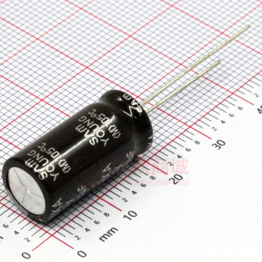

    直插铝电解电容 插件,D10xL20mm 1mF ±20% Ф10.00 x 20.00mm 25V 7000Hrs@105℃
